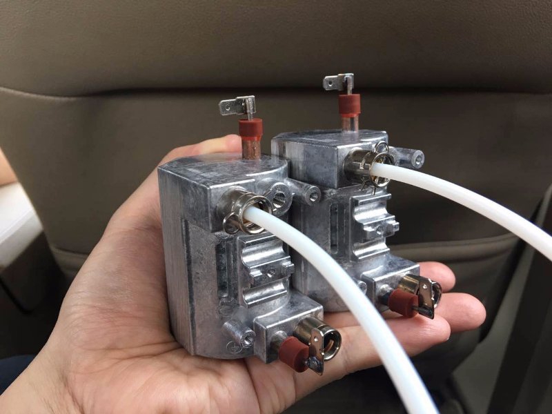

"Вброшу еще", чтобы оживить ветку. Знакомый тут наконец-то получил машину из предзаказа. Что там у нее "унутре" как-то не особо старается производитель рассказать (самому интересно было бы), однако ценник тот же, как и у двухбойлерников, и завлекательные видео выглядят неплохо. Это Decent Espresso DE+. Преподносится почти как маленькая революция в эспрессо(неварении)строении. -[ссылка]-
сдается мне, термоблоки там внутри, с кучей сенсоров. К слову, если кто найдет информацию/фото - было бы интересно посмотреть, что ж это за айпедик такой, со встроенным кипятильником.
"Что там у нее "унутре" как-то не особо старается производитель рассказать (самому интересно было бы), однако ценник тот же, как и у двухбойлерников, и завлекательные видео выглядят неплохо. Это Decent Espresso DE+. Преподносится почти как маленькая революция в эспрессо(неварении)строении.
Все, что у неё внутри было подробно рассказано и показано на home-barista.com Да, там 2 термоблока, 2 вибропомпы, группа с подогревом и куча датчиков.
