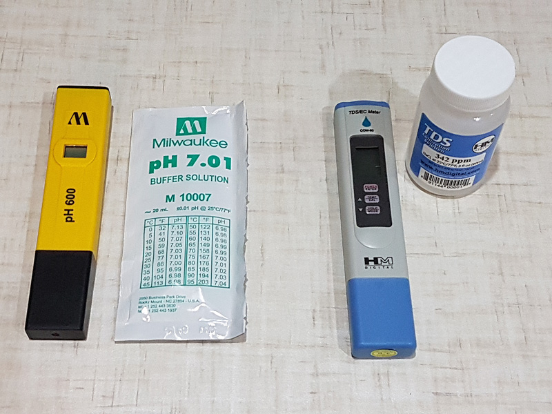

dimonml, спасибо за подробный ответ! Я тоже засматривался на HM Digital COM-100, но жаба оказалась сильнее и заказал дней 5 назад HM Digital COM-80, pH метр Milwaukee pH 600 и калибровочные растворы. Документ почитаю, спасибо. А мне так понравилась идея о том, что ТДС измеряет соли в общем, а кондуктометр - избирательно кальций и магний, отвечающие за жёсткость воды. А тут вон оно как. Зачем тогда два прибора изобретать было..
Вчера замерял бутылированную воду из гипермаркета в моём городе: Ейск, Краснодарский край. Измерял pH-метром и TDS-метром. Предварительно откалибровал спец.растворами: pH - 7,01 и TDS - 342. Картина получилась следующая по водам в нашей местности.
