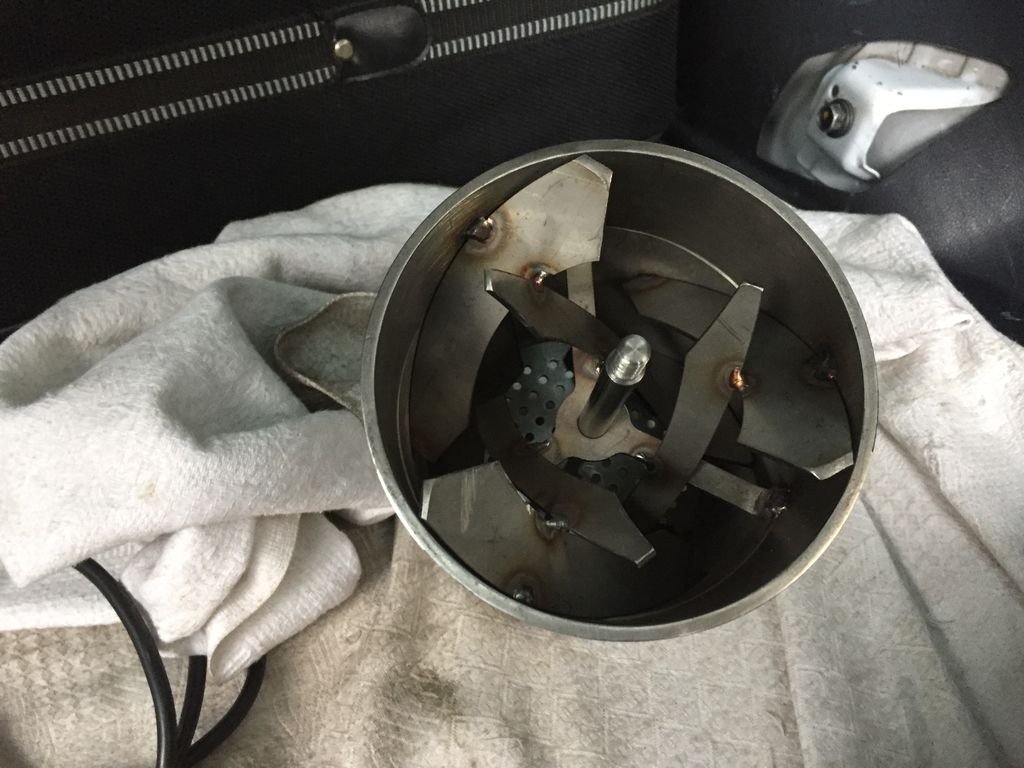

Немного о внутренностях нашего ростера. Барабан «ДЖИМАТУ» изготовлен из нержавеющей пищевой стали, имеет хорошую теплоемкость, что позволяет равномерно распределять тепло поступающее от нагревательного элемента к кофейному зерну.

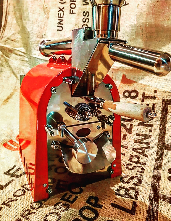

Вполне нормальный агрегат. По размерам примерно как Kaldi Wide. Ставится на одну конфорку, но по факту занята вся плита. Но если рядом поставить термометр-логгер, ноутбук и охладитель, то ещё около метра рабочей поверхности займет.
Вполне нормальный агрегат. По размерам примерно как Kaldi Wide. Ставится на одну комфорку, но по факту занята вся плита. Но если рядом поставить термометр-логгер, ноутбук и охладитель, то ещё около метра рабочей поверхности займет.
То есть выглядит так : (выходной день) - Такс, дорогая жена, дети, сегодня у вас выходной, я буду жарить кофе, а вы погуляйте до вечера, а желательно до утра ))
maikl5301 написал(а) ... То есть выглядит так : (выходной день) - Такс, дорогая жена, дети, сегодня у вас выходной, я буду жарить кофе, а вы погуляйте до вечера, а желательно до утра ))
Не понимаю смысла отказываться от доступной живой силы, так что лучше так: Такс, дорогая жена и дети, сегодня у нас выходной и мы все вместе жарим кофе ))
Не проходит ваш вариант, не погуляют дети с женой весь день.
С учетом загрузки ростера и обычного потребления кофе, жарить вы будете одну, ну максимум, две закладки, в неделю. Так что занята кухня, даже с учетом сборки-разборки-уборки, будет не более часа.
micola: У меня вариант барабана со стенками в 3 или 4 мм, не помню точно, ростер весил 13 кг, потом Денис стал делать барабаны с толстыми стенками. Весить будет под 15 (с вытяжкой, блоком питания и прочими делами).
maikl5301: собрать-разобрать ростер занимает минут 10. В нём можно даже 500 г зелёнки нажарить (но я так только робусту жарю), а нормально и комфортно можно нажарить три батча по 400 грамм, как раз выйдет килограмм жаренного зерна. Займёт час-полтора. На целый день жену отправлять гулять не придётся.
