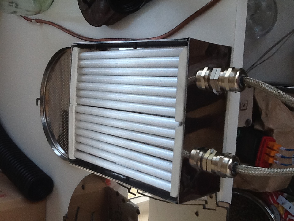

Ну что, нагревательный элемент для электрического ростера Джимату готов, да здравствует сезон экспериментов с электричеством!!! Тест драйв покажет, хотя уверенность, что качество зёрна в процессе обжарки будет на высоте, подстегивает и не покидает! В любом случае направление задано и строго по нему будет дело. Для объема от 100 до 1000 граммов электрический нагрев самое то, это мнение собрано из рекомендаций знающих кофейный мир Профессионалов, не побоюсь этого слова и профессионалов не только Российской стороны, но и Уважаемой Республики Белорусь. Данные нагреватели освоены нами, что в свою очередь открывает пользовательские горизонты в плане удобства и безопасности для конечного потребителя, а так же документального оформления производства в целом. Мне, как производителю хочется, чтобы наша продукция соответствовала не только сухим требованиям, но так же была удобна людям которые будут работать на данном оборудовании часами или сутками, сменами или единичными батчами и не важно по сути для хобби или для закалачивания огромных состояний начав с малого, с ростера Джимату (JIMATU).
Нагревательный элемент ростер Джимату (Jimatu Russian Roasters). Производство собственной марки оборудования для обжарки кофейного зерна сподвигает на освоение новых производств, для нас новым производством стал вот этот первый образец, который скорейшее время будет пущен в серию для ростеров Джимату (Jimatu) 500&1000 граммов. Естественно разной мощности и габаритов, тот что выше для Джимату 500 гр.
