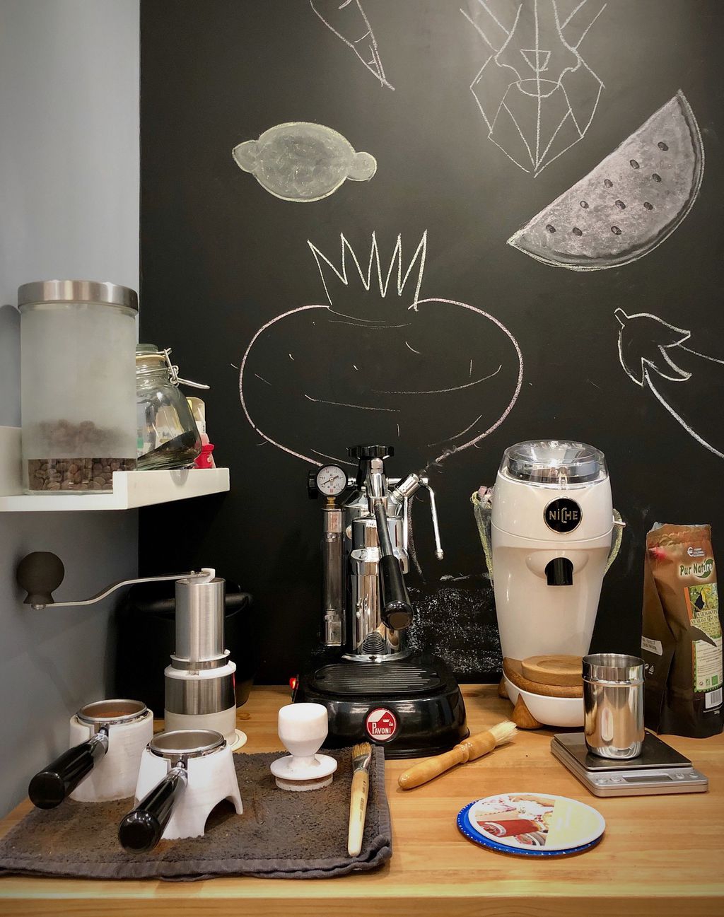

Ну и немного фоток:
63-миллиметровые конические жернова от Mazzer Kony (как говорится, кто понимает - тот поймёт):
Крестьянская лошадка уступает место железному коню:
Поздравляю с обновкой! Молка действительно красиво сделана. Как пройдут первые восторги, постарайтесь сравнить с роком. Как я понимаю, по первым впечатлениям 47мм жернова заметно сливают 63мм...
Ursego: Рядом с Breville выглядит отлично! Деревянный пьедестал - интересное решение. У нее корпус полированный металл? Много остатков в канале при 1-м шоте?

Жена одобрила дизайн (а мне это ультрафиолетово). Кстати, алюминиевый стакан, который входит в комплект, имеет диаметр 58 мм - в точности как на нормальном портафильтре. Алгоритм такой: намалываешь кофе, одеваешь портафильтр на стакан сверху как крышку, хорошенько взбалтываешь, затем переворачиваешь всё конструкцию и снова взбалтываешь, после чего снимаешь стакан с рожка. Но у меня, к сожалению, портафильтр 54 мм, поэтому использую квадратный стеклянный контейнер (квадратный - чтобы благодаря углу было удобнее пересыпать кофе в корзинку используя воронку).
Vanity написал(а) ...
Ursego: У нее корпус полированный металл?
Металлический (а полированный или нет - я в этом не разбираюсь, главное - броня, благодаря которой шумоизоляция почти на уровне Eureka Atom).
