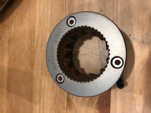

на жерновах действительно написано Mazzer 0191C. я до покупки думал, что будет "аналог".
сомнений, что плоскости обоих жерновов параллельны у меня не возникает.
но вот как гарантируется соосность я пока не могу понять. перед покупкой списывался с разработчиком и тот уверял, что абсолютная соосность жерновов было ключевым требованием при разработке. а сомнения как раз и вызваны тем, что внешний жернов погуливает на пружинках относительно оси. возможно он каким либо образом (может надо поискать там где-то конус) центрируется при затягивании, пока не знаю.

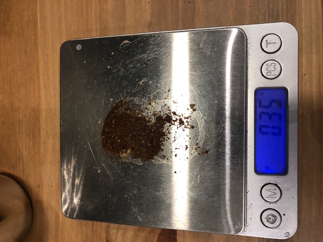

первая чистка после покупки (не знаю были ли там уже какие-либо остатки после фабрики) показала 0.35 грамм остатков. мест "захоронений" внутри не мало, но в целом есть ощущение, что выталкивание старого смолотого зерна исключено. соответственно после первой чистки тот самый retention был вполне существенным.
