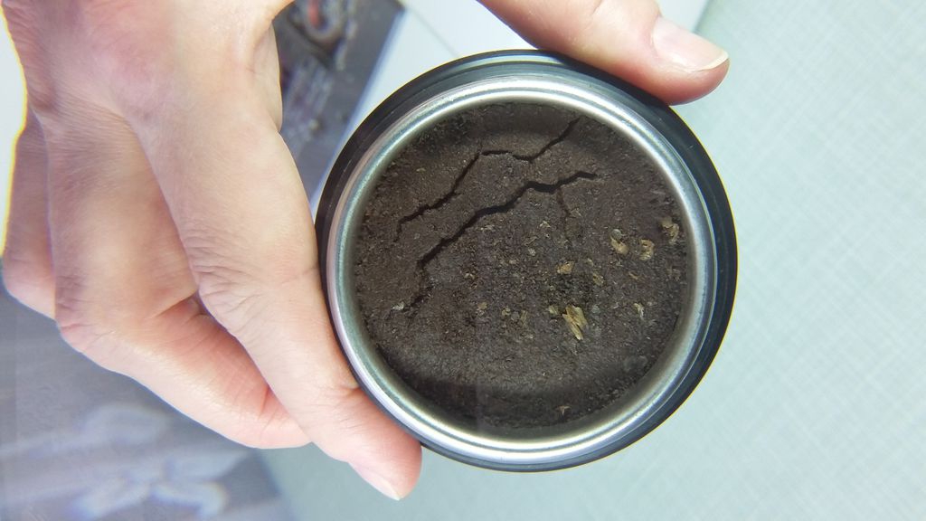

Други! Спасибо за вашу поддержку и участие! На самом деле проблема последствий статики несколько глубже, чем налипание частиц на окружающие предметы. Статика способствует разрушению таблетки во время пролива.
Я провел эксперимент: смолол одну за другой две порции зерен для эспрессо. Помол 1 заварил сразу, а помол 2 заварил через один час. В первом случае таблетка была разрушена сразу после напитывания водой, ни о каком нормальном проливе речи нет. Во втором случае таблетка осталась целой, нормальный пролив.

Не соглашусь с разрушением таблетки от статики. Я довольно часто использую колумбийский кофе La Claudina, который имхо больше остальных подвержен статике. Кмк результат больше зависит от распределения в корзине. То есть час ждать смысла нет никакого. Кстати молол как на камаре 71 мм, так и на вашей ручной 47 мм с альтернативными жерновами.
Эх, Valerii:, Вы такой остряк! И "учительница" у вас прям молодец! Вот только данный весьма поучительный видос ну прям никак не поясняет разрушение коф. таблетки. Первые капли воды, особенно если есть возможность регулировать предсмачивание, нейтрализуют статический Заряд. Вода, ну пря шикарный проводник, если че А вот хреновое распределение, не достаточная темперовка, "перегруз" кофе в корзине, процессы дегазации свежеобжаренного зерна - враг нормального пролива, эт да.
tailer123: я сравниваю результаты, получаемые на двух молках. На молке, которая не электризует, таблетка не взрывается. Молка, котрая электризует, даёт разрушаемую таблетку. Поэтому грешу на электростатику.

Таблетка после электризующей молки. Разрушение всегда происходит на площади 25-40 % пов-ти таблетки. Если поковырать таблетку зубочисткой, то в зоне разрушения таблетка рыхлая, как перекопанная земля, а в зоне не разрушения - плотная.
Valerii: У меня очень-очень редко после помола с электро-коники такая ситуация тоже наблюдается. Но в моем случае, это точно перегруз + не подходящий помол. Попробуйте для начала с помолом "поиграть".
Учитывая, что через час все хорошо,по вашим словам, помол нужно уменьшать. Зерно впитало влагу + дегазация.
Уважаемый, есть ли новости с испытательного полигона?
Просто электризованный помол труднее равномерно распределить, вот вы и получаете катинку плохого распределения.

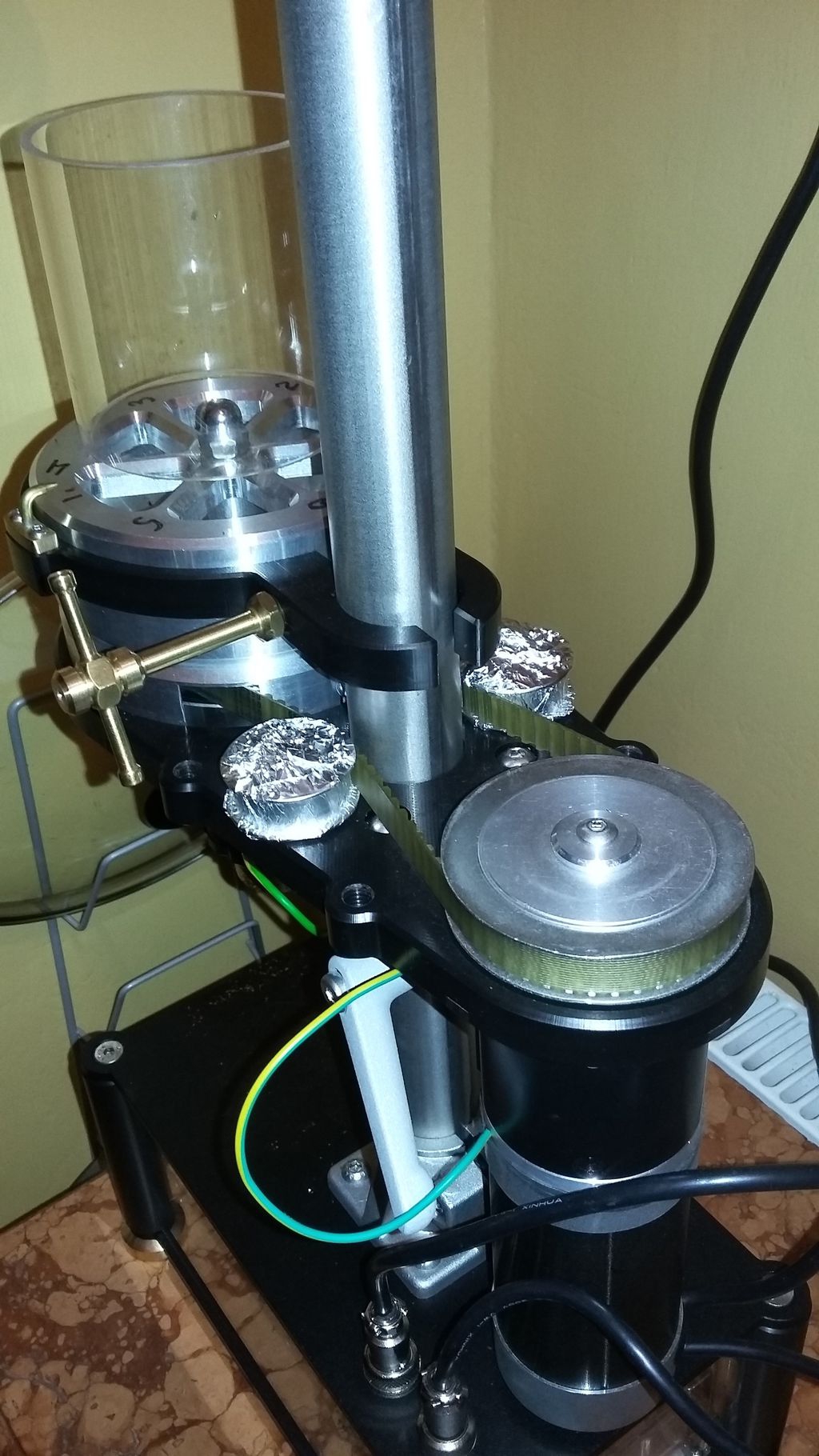

dimonml: Сначала я облил молку антистатиком. Пока она была мокрая, антистатик работал. После высыхания - нет.
Затем я заземлил все металлические части молки. Благо в Польше в бытовой сети есть "земля". Это тоже не помогло.
После просмотра этого материала, я изготовил подобные статические ворота. В моем случае они были более сложной конструкции в связи с особенностями кофемолки.
Я предполагаю, что источником статики является: а) ремень б) пластиковые натяжные ролики в) пара "ремень и ролики"
Сегодня я намотал на ролики фольгу и результат предположительно положительный: 3 удачных шота из 3-х. Немного погоняю молку с фольгой, в случае устойчивого положительного результата поменяю ролики на бронзовые/латунные.
Valerii написал(а) ... Сегодня я намотал на ролики фольгу и результат предположительно положительный
Я бы сказал, что как минимум нужно контролировать относительную влажность в помещении (так как именно ее изменение может влиять на статику), а по хорошему, нужна "контрольная группа": вы должны в одно и то же время, получать проблему, потом что-то сделали (например, фольгу) и проблема ушла. А потом вернули как было - и проблема есть. И еще, очень хорошо бы, что тот, кто заваривает кофе и делает таблетку, не знал, из какой модификации он получил молотый кофе.
Это все нужно, чтобы точно понять - вы действительно своими доработками решаете проблему или она решается из-за других внешних факторов, которые вы не учитываете.
Если кофемолка заземлена, статики на металлических частях, имеющих заземление быть не должно... Valerii: жернова как я понимаю электрический контакт с землей имеют? тогда остается статика, образующаяся при разрушении зерна...
dirk: с заземлением не все так однозначно. Не всегда оно помогает решить проблему.
Цифенбор-М: а) не интересовался. Узнаю. б) все верно. Достаочно одного ролика. Можно натягивать двигателем. Но у меня получилось 2 ролика. В следующей генерации, возможно, буду натягивать двигателем.
Ремень брызгал антистатиком для одежды. Графитом мазать не буду...
