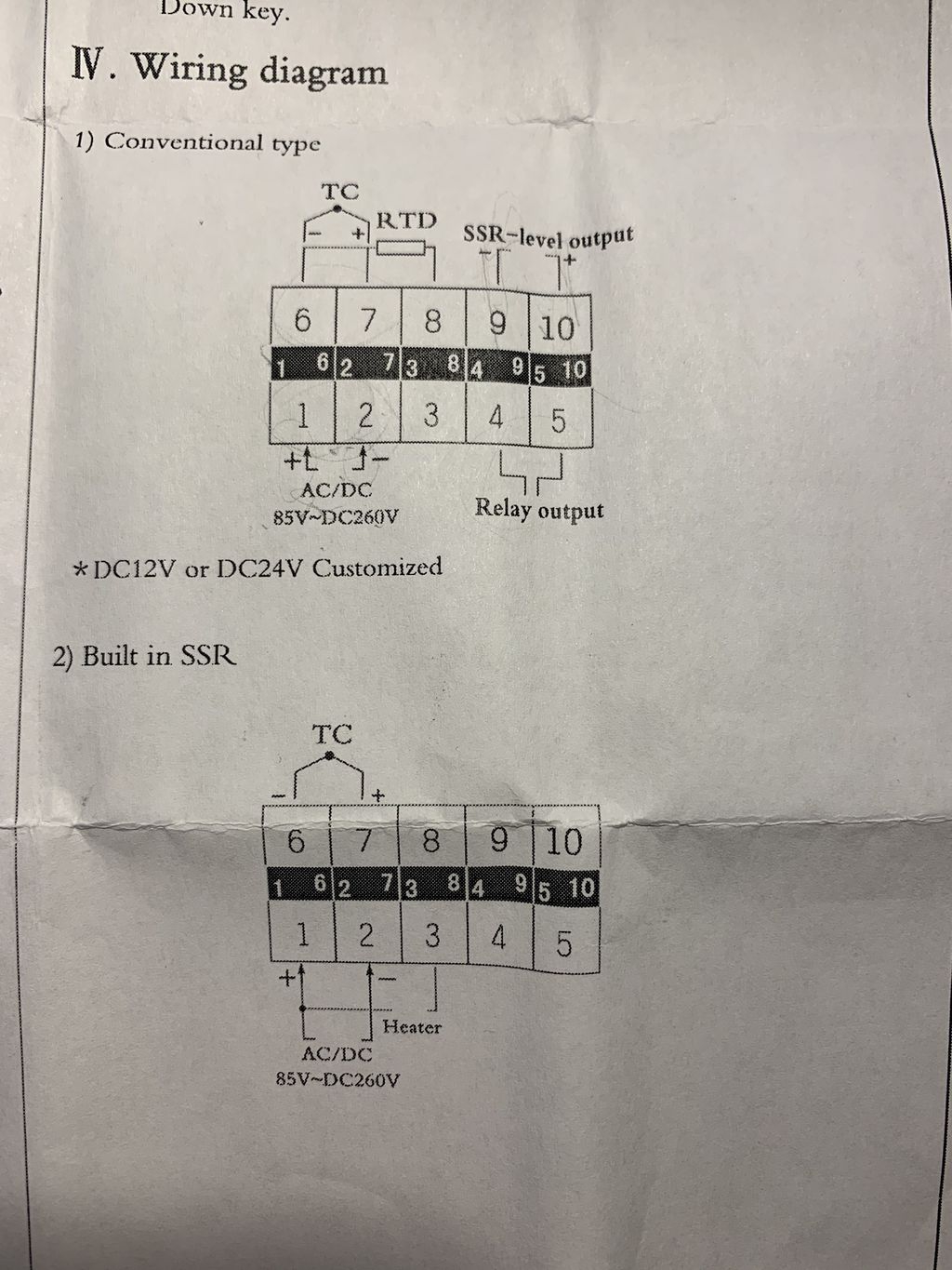

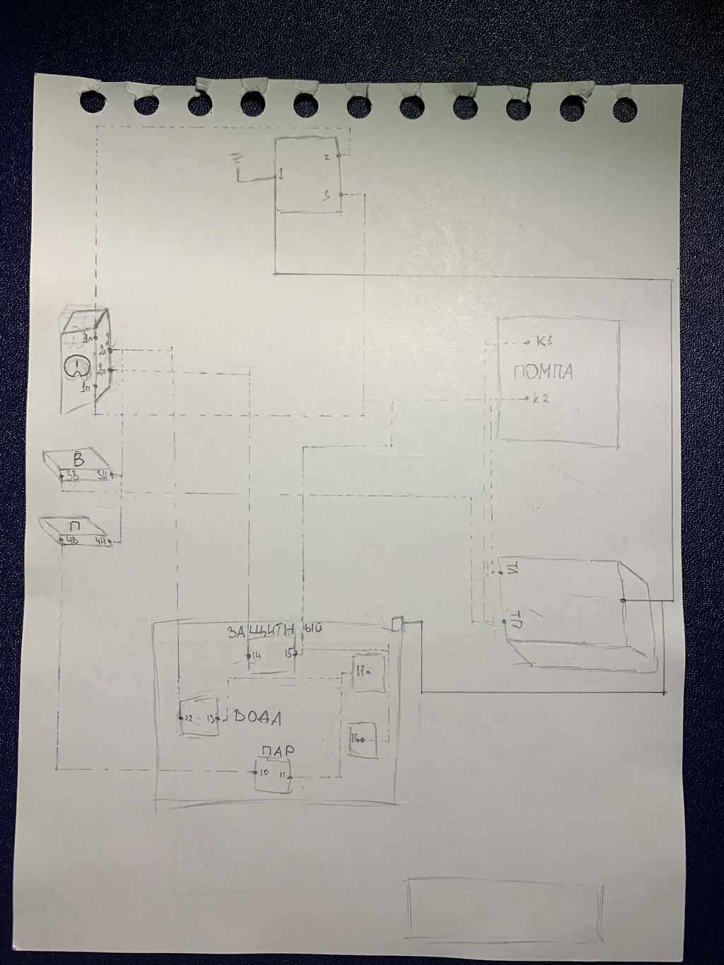

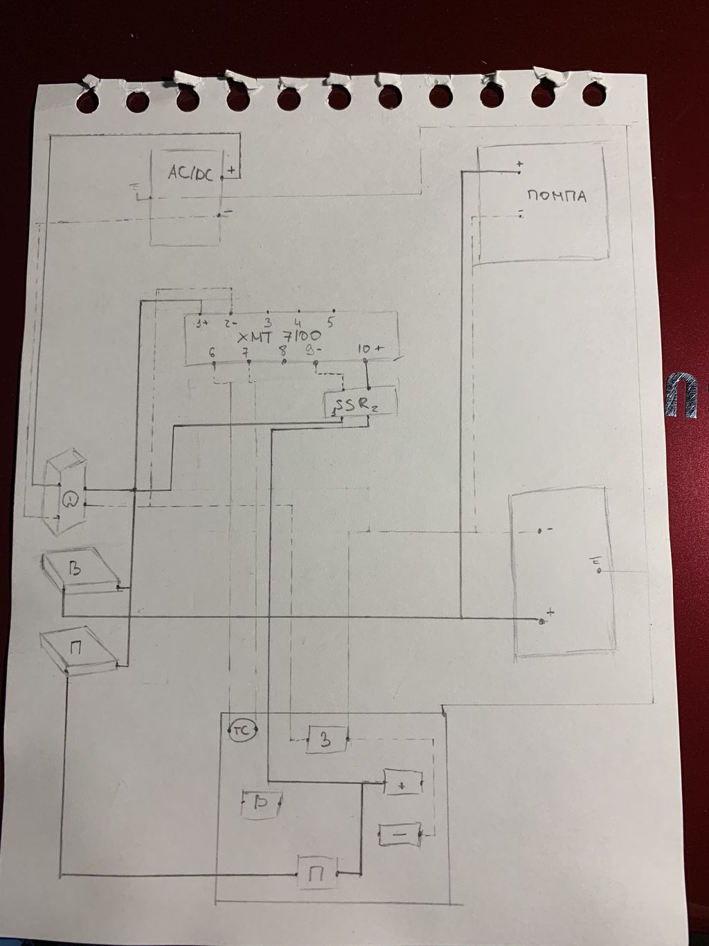

Ребят, сможет кто-то проконсультировать со схемой установки ПИДа для нашей машинки? Делаю все впервые, проштудировал все статьи и форумы, какие нашел. Есть оригинальная схема, начертил модернизированную, но есть сомнения в ее корректности. Хочу контур для пара оставить не тронутым, чтобы он работал как обычно, контур на пролив пустить через ПИД. Как я понял, можно реализовать два варианта: с управлением только нагревательным элементом и с управлением и нагревательным элементом и подачей воды. Схему начертил для первого, не вижу смысла в остановке пролива.
kofe_kot: С управлением проливом это пид аубер только, xmt7100 нет такой функции.
Ну я все равно решил без него делать. А почему нельзя? Как я понял, ПИД считывает данные с датчика и соединяет/размыкает электрическую цепь с помощью реле, если завести на реле контур помпы, то он тоже будет размыкаться, соответственно и помпа не будет работать.
kofe_kot: Помпа каким образом с нагревателем связана?) Хотите сказать что во время работы нагревателя можно включать помпу? Или наборот?) В нем нет таймера. Из за этого таймера аубер в несколько раз дороже и покупают.
Да это меня заклинило) Да, можно включать помпу одновременно с нагревателем, но тогда кофе не сваришь, да еще и отключаться она тоже будет при достижении нужной температуры, я в момент решил что будет ровно наоборот) XMT7100 решил взять из-за наличие алюминиевого корпуса для него, не хочется портить вид кофеварки, вроде придумал как красиво установить. Скажите, если вы разбираетесь, можете глянуть? Вторая схема имеет рабочий вид или есть что переделать? Боюсь сжечь аппарат, но согласно моим знаниям, все должно работать)

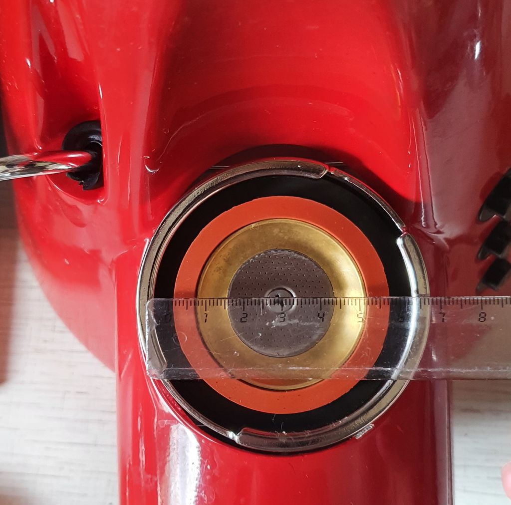

Внезапно купил себе диву, пока сильвия в ремонте. Прочитал тему и хотелось бы окончательно для себя прояснить. В машине сетка под чалды, я по старой памяти зафигачил 18 грамм в корзину и таблетка у меня уперлась в сетку душа. Тогда я сделал закладку 14 и кажется это предел, который в ней можно сварить. Правильно я понимаю, что если я закажу и поставлю сетку от обычно лелит, закладка станет не больше, а меньше? Можно ли что-то сделать, чтобы увеличить закладку? 14 что-то маловато мне как-то, отвык уже. В остальном тачка прикольная конечно, смотрится на кухне отлично.
Кстати в диву прекрасно влез рожок от новой лелит, который не влезал в старую лелит ) и прям хорошо так, как будто родной. Закручивается даже раньше, чем родной.
Что это за красная резинка, она как раз и мешает большей закладке. Если менять сетку душа под лелитовскую, её надо будет убирать? Не очень понятно устройство на первый взгляд.
Правильно я понимаю, что мне нужно заказывать такую пластиковую вставку и сетку, как на картинках? Тогда влезать будет еще меньше и по идее надо брать еще и корзину на 18-21 грамм? Если я поставлю такой душ, не вижу, как это улучшить ситуацию с проливом, пока у меня таблетку на 14 моет, но при этот остается отпечаток резинки. Короче такое себе.
Nikduke: эта вставка для другой группы, на твою можно просто сетку сверху установить вместо маленькой, есть же говоришь лелит, с нее можешь и поставить. В инструкции так и написано. Я не вижу смысла менять, т.к. с ней вполне нормально варит, резинку красную можешь вытащить и варить так. Корзину на 21 грамм при желании купить тоже можно.
У меня совсем старая анна, 99 года кажется, там совсем другая сетка. Правильно я понимаю, что мне нужно брать MC137 и без всяких пластиковых подкладок вкручивать вместо сетки под чалды поверх резинового красного уплотнителя? Тогда на повышенную закладку меня спасет только корзина на 18-21 грамм, а другого пути нет?
Типа такой у меня на старой Анне, остальное нужно заказывать и не хотелось бы промахнуться.
Это чайлдовая модификация. Забить в нее 18 грамм можно следующим образом: 1. взять тройную корзину (в ЛелитЭспрессо) и бездонник 2. приподнять бойлер над байонетом с заменой уплотнительного силиконового кольца на более толстое. 3. сточить выступ, на котором у вас сетка, с помощью токарного станка.
Снятие резинки, замена душа или прочие танцы с бубном не помогут
mmorok: снятие резинки помогает, она чуть вниз выступает, совсем немного, но больше + получается что то вроде предсмачивания, т.к. свободного пространства для воды чуть больше. варит вполне хорошо. у меня рядом с лелитом эта кофеварка стояла, варила ничем не хуже, а иногда лучше лелита, возможно из за этого "предсмачивания". Совсем "чалдовой" ее назвать нельзя, т.к. она продавалась с 2я рожками и по инструкции для пользования молотым надо было установить мс137 вместо маленькой, обе сетки в комплекте шли. более того лелит у меня как раз с стакой вот пластиковой вставкой, убирал ее ставил разные сетки, варил с большей закладкой вполне неплохо, но сейчас пришел к тому что поставил ее обратно и варю с ней до 14 грамм. большая корзина 21гр. тоже есть, но не пользуюсь. выступ наверно можно было бы сточить, но желательно это сделать на станке, чтобы было ровно и чтобы большую сетку можно было через прокладку установить. но для этого полностью разбирать ее надо.. по собственному опыту только большую корзину бы купил.

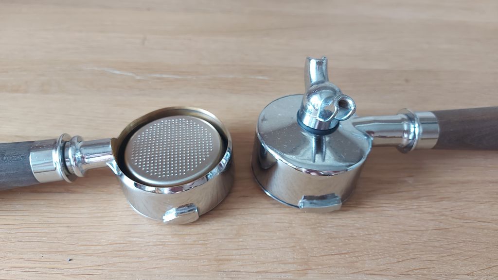

... влезет ли эта большая корзина в стандартный портафильтр? Это прям важный вопрос получается. Вот такая Lelit 2 cups filter 18-21gr. Lelit Cod. 1400041
Nikduke: Сомневаюсь, в стандартный рожок Лелит скорее всего влезет, в рожок Бугатти не факт. На фото бездонник, сделанный из стандартного рожка с корзиной 64,5Х24 - -[ссылка]- Рядом рожок Лелит. Корзина на три порции, как я помню, еще глубже
