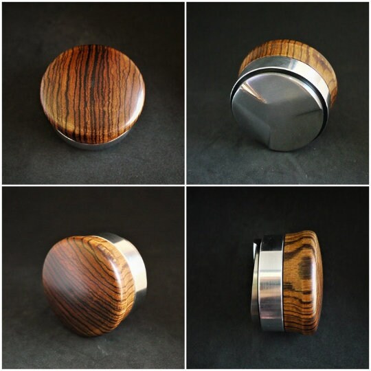

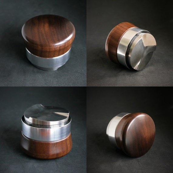

plexx: Я кстати искал... Поделитесь ссылкой? Видел видео, где какой-то гламурный итальянец говорил: no temper, only distributor ) Он вообще не темперовал и с проливом никаких проблем.
Если бы этот итальянец был честным, то сказал бы "neither tamper nor distributor", поскольку это приспособление лишь разравнивает поверхность таблетки и, в лучшем случае, не ухудшит распределение. Бесполезная игрушка. А то, что вообще не темперовал, то это можно, если распределение достаточно удовлетворительное и в машине реализуется плавный набор давления, например за счет достаточно малых жиклеров на входе в группу, но этот "no temper"здесь ни при чем
Lem написал(а) ... ] Если бы этот итальянец был честным, то сказал бы "neither tamper nor distributor", поскольку это приспособление лишь разравнивает поверхность таблетки и, в лучшем случае, не ухудшит распределение. Бесполезная игрушка. А то, что вообще не темперовал, то это можно, если распределение достаточно удовлетворительное и в машине реализуется плавный набор давления, например за счет достаточно малых жиклеров на входе в группу, но этот "no temper"здесь ни при чем
Нет, все же посыл был именно в том, что дистрибьютор - полноценная замена темперовке.

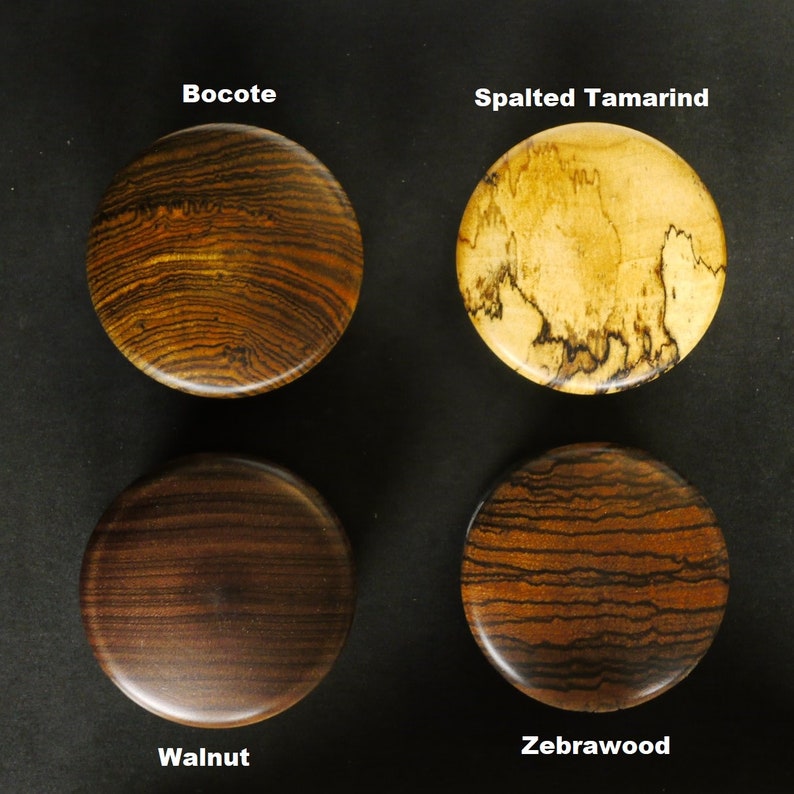

Эту игрушку можно настроить на темперование, можно только на разравнивание. На данный момент, моя настройка такова, что она делает 90% работы, а темпером додавливаю 0.5-1мм.
Пролив идеальный. Теоретически, думается мне, что он не совсем равномерно может уплотнять, но на практике - супер.
Если почитаете иностранные форумы, увидите, что большинство людей, попробовавших эту вещь, получают более стабильный пролив и очень довольны: ниже цитаты разных людей с homebarista
-This tool certainly help get more consistency.
-I like the consistent results I get with this approach.
-Although I was a long time skeptic of such tools, my curiosity got the best of me when I saw all the baristas using a Pullman Chisel at the LM Cafe in Seattle last month. So I bought one. I can't say if it's the best, since it's the only one I have ever used. But I can say it has made a dramatic improvement in the quality and consistency of my shots.
-I use the Kafatek leveling tool and LevTamp only to compress, after WDT with the Londinium tool, side taps to level, and vertical taps to settle. Every shot is textbook, unless I am extremely careless.
-Got one of each. Both work fantastically. I don't even tamp any more. Just set the tool depth deep enough to collapse the grinds and give proper headspace. When I say these tools work well, what I mean is that they don't necessarily make a better shot than by traditional tamping, just that they make a higher percentage of good ones. Especially with challenging super light roasts
-It does seem to improve the consistency of pours.
-The thing is built like a Sherman tank, and I'll be darned - it works. The trick is setting height. I did notice an improvement in the extraction.
