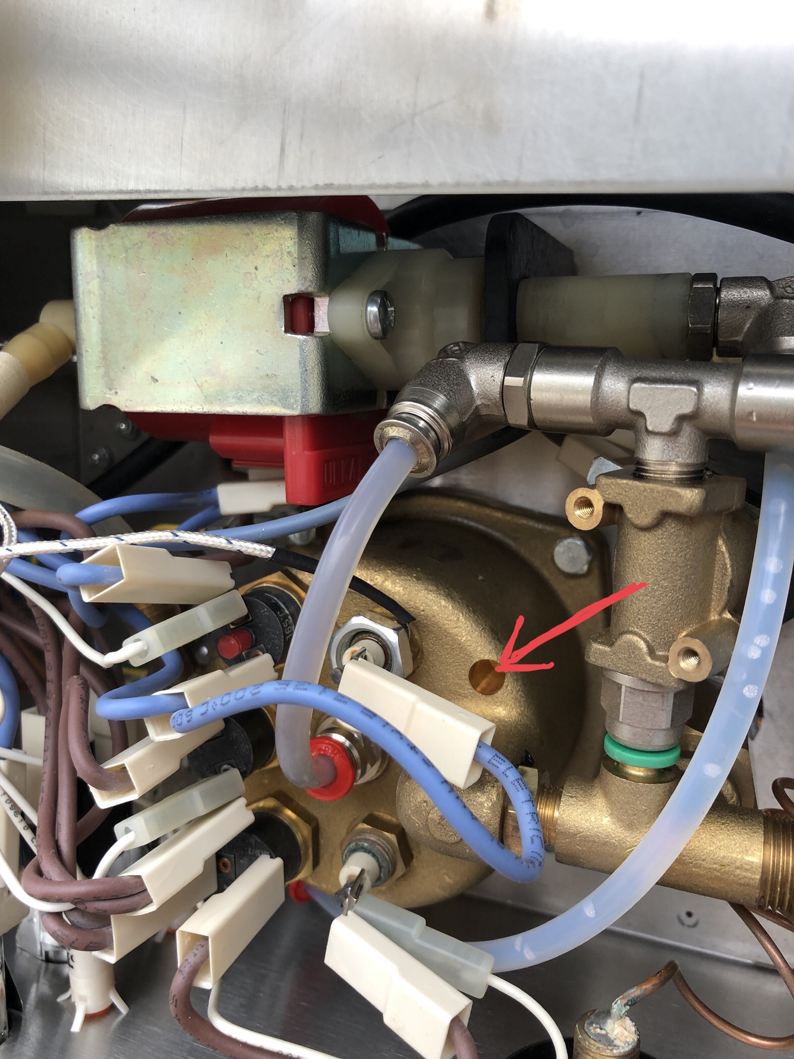

dirk: fripp66: Вот такой подойдет ссылка? Пишут на сайте, что PT100. Или лучше в пластике ссылка. Я планировал ставить в свободное отверстие на бойлере: тогда удобнее винтом м6 или здесь не рекомендуется? Диаметр отверстия 6,0-7,0 мм. И ещё думал убрать в бокс ссылка и поставить вот сюда: не будет ли греться? PID думал брать здесь ссылка. Пишут PT100 подходит.

SergeyO: По идее правильнее всего воткнуть термопару под средний термостат, там где вход холодной воды в бойлер. Если решите брать К-тип, то корпус с резьбой можно снять и шарик термопары зажать под штатный термостат на термопасту. Или в идеале убрать термостат, там резьба М4 и воткнуть термопару в это отверстие.

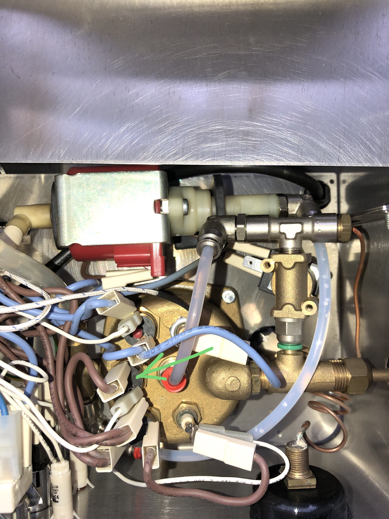

architect: А на фото средний термостат у меня это водяной или паровой, это с него нужно снимать клемы?
Тогда можно взять пластиковый TP100 немного выкрутить этот отключённый термостат и подсунуть по него TP100, правильно или я что-то путаю? Нижний на это паровой, а верхний аварийный?

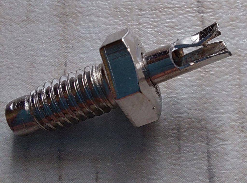

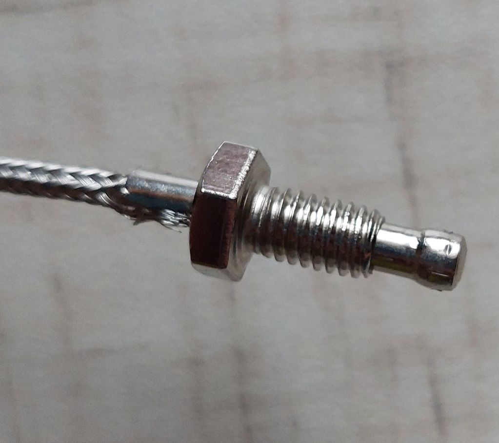

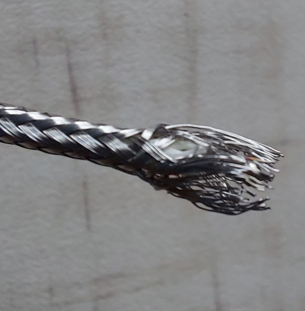

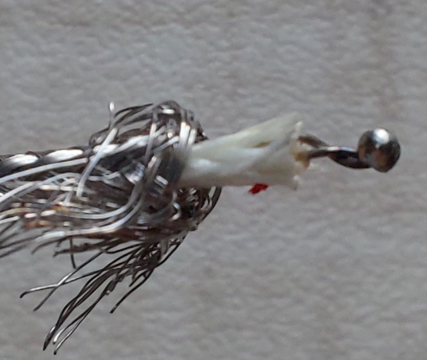

В комплекте с rex-c100 датчик, который очень медленно реагирует на изменения температуры, что абсолютно не удивительно, учитывая то, что я нашел внутри. Для снятия корпуса нужно разжать обжатую гильзу, что у меня не получилось и я просто спилил надфилем её края, чтобы отогнуть зажатую часть. Внутри корпуса датчика он сам висит в воздухе. На фото:
исходный вид датчика;
разрезанный корпус;
датчик в том виде, как он находится в корпусе;
сам датчик, освобождённый от помех.
Голый датчик на изменения температуры реагирует моментально.
