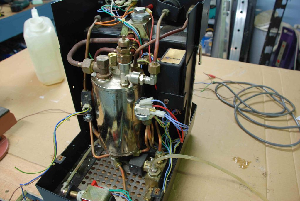

Решил конструкцию кофемашины изменить. Поскольку вода в заварочном бойлере всё равно должна быть 100 градусов или выше, решил подачу в теплообменник заварочного бойлера сделать не холодной воды, а из теплообменника парового бойлера. Итого при проливе температура на выходе будет не слегка падать, а слегка подниматься. Группа, трубки и т.д., конечно, сильно не дадут этой температуре подняться, зато при приготовлении двух порций подряд не придётся ждать нагрева. Т.е., вытащил рожок - вставил, включил пролив - и нужная температура уже здесь и сейчас. Урывками по утрам сажаю резьбы на герметик или же докупаю недостающие фитинги.
Именно! Нашёл только 2 паровых, а схему подсмотрел. Однако, объединив 2 теплообмнееика, я получу 200мл всегда горячей воды и быстрый нагрев. Проверять паровой бойлер навлением в 9 бар я побоялся. Хотя, нашёл формулу, по которой медная труба диаметром 100мм и толщиной 1.5мм выдерживает 12 бар. Но проверять не стал.

Терзают меня смутные сомнения... В чем смысл сего действа? Как вы планируете соединить теплообменники, точнее куда подключать трубки контура термосифона?
dirk: Схема это и предполагает: сначала наполняется "кофейный" бойлер доверху, всё, что не поместилось идёт в паровой, в котором заполненность 60%. TMN: Не вижу проблемы: снизу теплообменника зашла холодная вода, сверху вышла горячая и устремилась в теплообменник "заварочного" бойлера. Либо вот так
Экспрессо: А вот соединять паробойлеры наверное не стоит... На "кофейном" бойлере можно будет играться с температурой. Если же бойлеры будут соединены, то уровень воды в них с течением времени будет выравниваться
В размер попал - в итоге даже без крепления заварочному бойлеру некуда падать. А вот как буду гайки закручивать, большой вопрос: подлезть в эту конструкцию будет весьма затруднительно...
Стоит задача впихнуть невпихуемое. Два бойлера, соединённые воедино, не помещаются внутрь корпуса. Если разбирать конструкцию, обратно собрать нереально из-за невозможности подлезть.
igor3648: хорошая мысля приходит опосля. Я сначала делал корпус из 3 частей, а под конец решил сделать единой. Нашел хитрый вариант "впихнуть" всю конструкцию, но двигатель помпы не позволяет ее развернуть. Завтра сниму двигатель, может, что и получится.

С помощью какой-то там матери установил всю конструкцию внутрь и надёжно закрепил. Все фитинги надёжно затянуты, двигатель с помпой вынес наружу. Если шланг, идущий к помпе, кинуть в бак с водой, эта шайтан-машина внутри двух теплообменников, трубок и группы создаст давление около 9 бар. Но включать в розетку пока не решаюсь,
Вы только прежде чем кинуть в бак сначала залейте в шланг воды, чтобы помпа не крутилась всухую, это ей крайне вредно. Если бак с водой стоит ниже уровня помпы, то на конец шланга надо обязательно поставить обратный клапан, иначе при простое вода будет стекать из помпы в бачок.
По клапану Максим уже ответил. Советую при первом пуске отключить ТЭНы, проверить заполнение бойлеров и потом двигаться дальше. Не мешало бы изготовить термометр в группу, он сильно пригодится для анализа и настройки.
TMN: спасибо. Сейчас поясню. Помпа внутри сухая, но шланг, который пойдет в бак, весьма короткий и тонкий. Внутренний его диаметр около 4мм, длина - 60 см. Лень считать его объем (предположу 10 мл) плюс сама помпа пустая. Что с ней будет, если она прокачает, скажем, 30 мл? Или даже 50 мл? Как это скажется на работе и как помпа об этом "просигнализирует"?
Вопрос в том, что если в помпе не будет воды, то она может совсем не засосать воды или сделать это после долгого вращения на сухую. Смысл действа - через шланг заполнить немного помпу.
igor3648: пару слов напишу о своих планах: На данном этапе я лишь делаю гидравлическую часть. Затем будет работа над электронной (тэнами, клапанами, датчиком уровня). Гидравлическая часть разбита на 2 части. В первой я заполняю лишь теплообменники и смотрю, откуда потечёт (надеюсь, протечек не будет). И лишь затем будут наполняться бойлеры. Короче, до включения ТЭНов ещё далеко.
