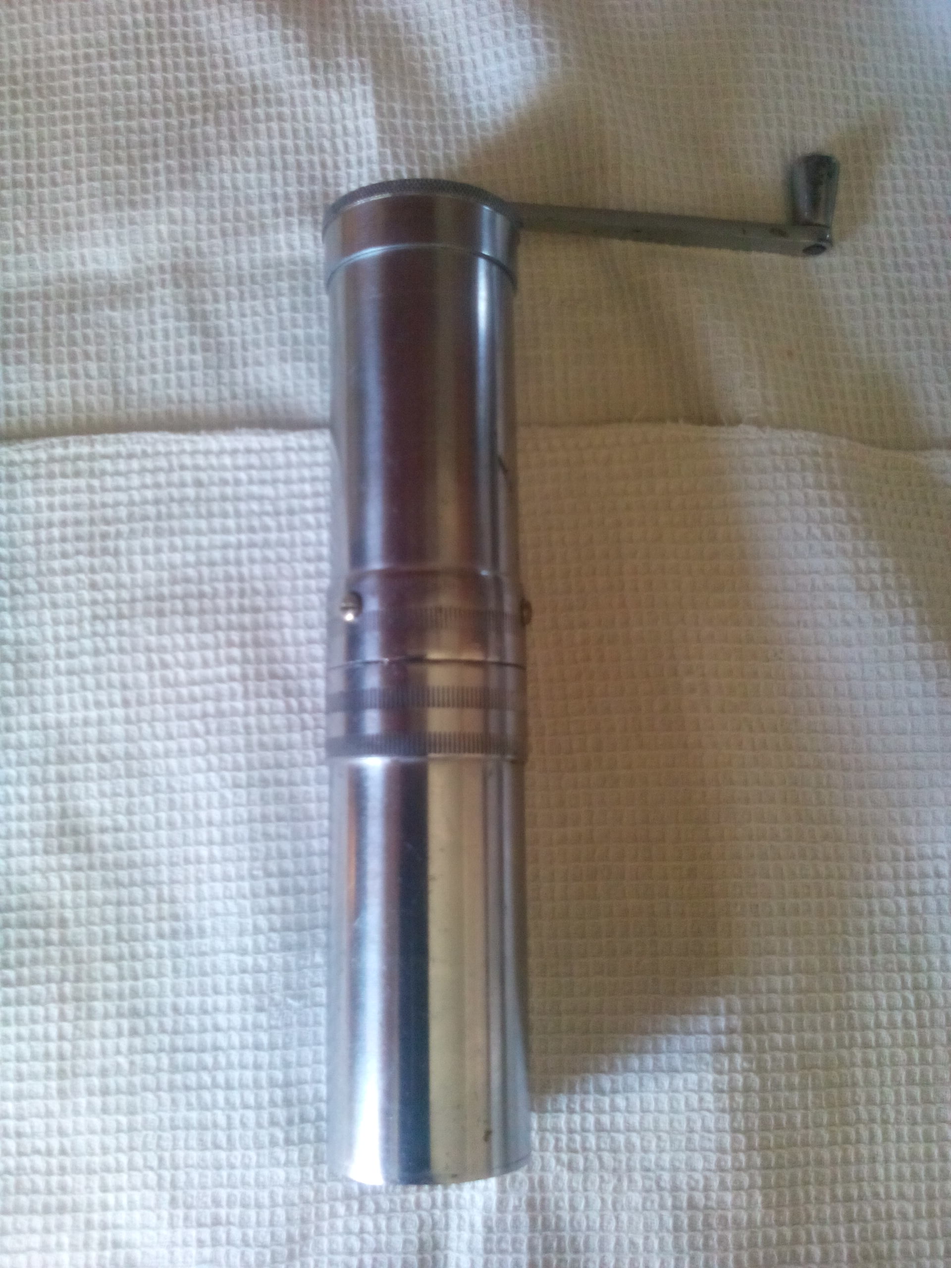

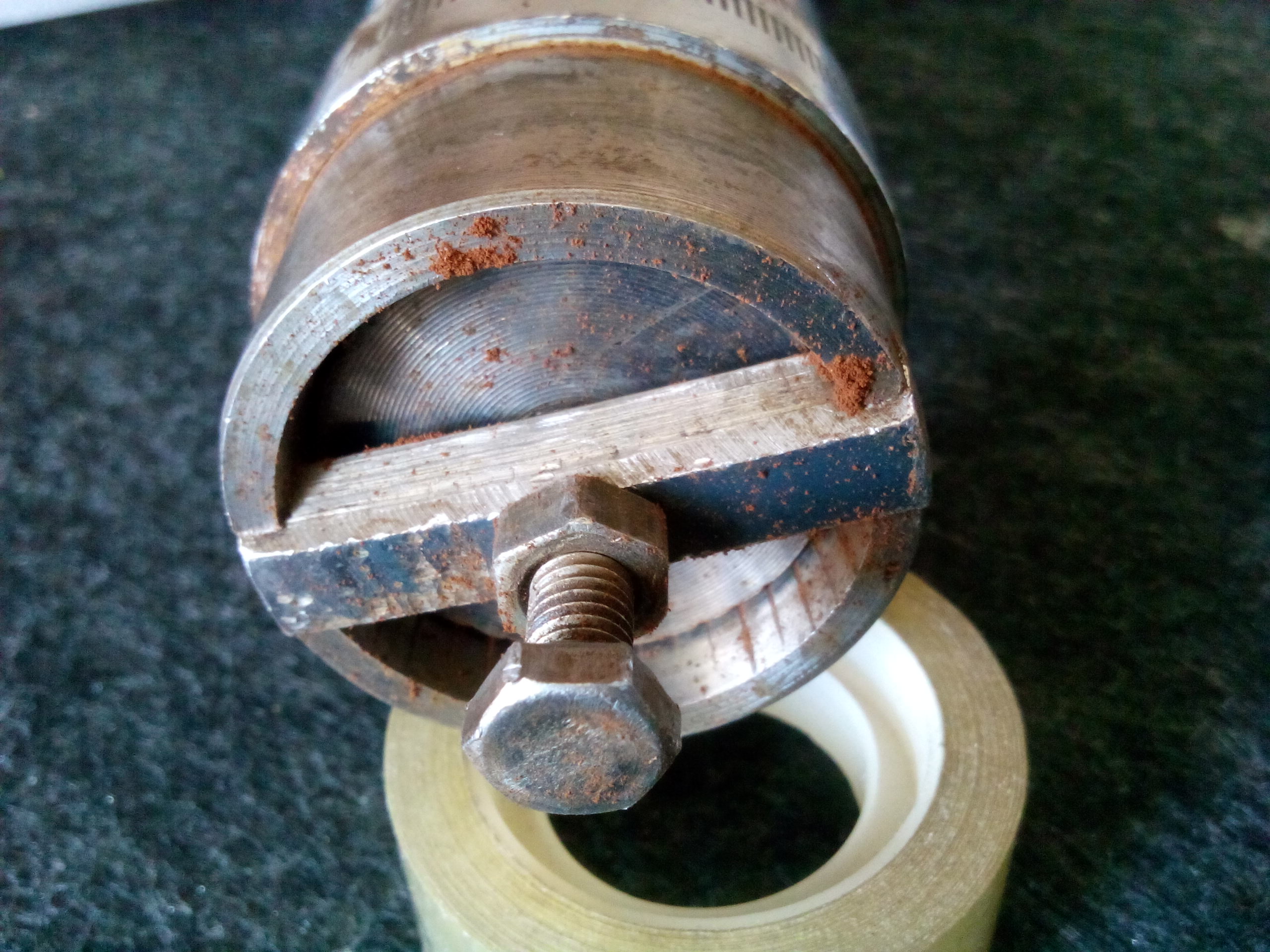

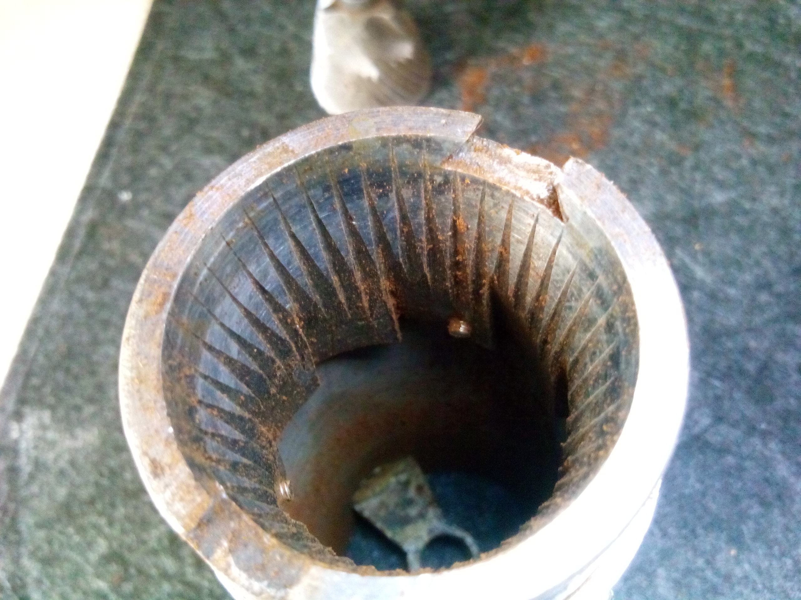

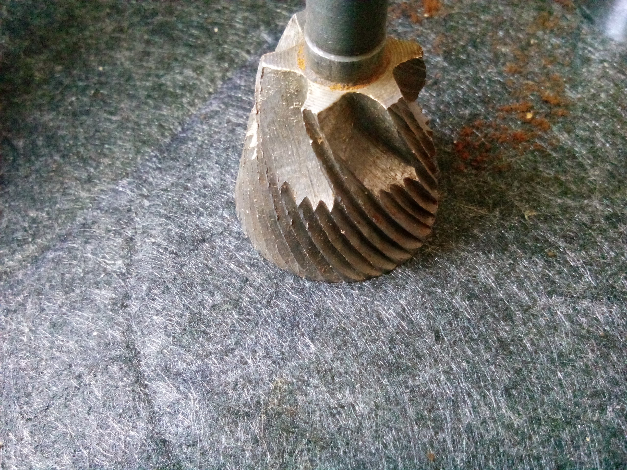

Имеется старая кофемолка за 8 советсих рублей. Конца 70-х начала 80-х. Более менее регулярно эксплуатируется последние 20 лет, предыдущие 20 валялась без дела. Молола не в пыль, но очень очень мелко. Для турки - самое то. Этим летом врачи на кофе смотреть запретили и молка лежала без дела. На днях решил таки побаловаться, насыпал битых зерен начал молоть - ничего, сопротивления на рукоятке минимальное, на выходе пусто. Разобрал, с жерновов снял пластилин, спиртиком протер, высушил, собрал, засыпал - результат почти тот же, за 5 минут смолол чайную ложку в пыль. Ослабил болт (увеличил размер помола) ещё 5 минут и ещё ложка в пыль, ещё пару раз повторил регулировку в сторону увеличения - помол в пыль и очень долгий. Последний поворот болта на пол оборота принес увеличение усилия на рукоятке и убогий кускообразный помол. Два дня я её уже мучаю, раз 15 разобрал собрал ничего не пойму. Может кто чего подскажет? .

А жернова хорошо входят в друг друга? Может быть попробовать жернова хорошенько промыть щеткой и WD-40, протереть насухо и промолоть риск, крупу, старый кофе, чтобы просушит и обчистить жернова.
И еще вопрос- судя по тупой заточке, конечно ей пора на свалку, но в Мае молол наверно темное зерно хорошей такой прожарки, а сейчас случайно не светлая обжарка в молке?
WD-40 не вывоняется никогда. Я бы глянул, куда упирается регулировочный болт. Там дурацкая конструкция, если болт попал не туда и нет соосности, будет что угодно
Жернова друг на друга ложатся плотно. Чистил щёткой, мыл спиртом, сушил. WD ку брызгать не хочу, опасаюсь что она там останется на всегда. Сам из Татищево. Да, сейчас у меня зерно посветлее чем раньше, но не кардинально, я периодически меняю и сорт и обжарку, когда к одному привыкаешь - кажется что вкус уходит, раньше и мягче молол. Конструкция упора банальна до нельзя. Регулировочный винт с контргайкой - шарик - выемка под шарик на жернове. Всё на месте. Люфт изрядный из за несоответствия диаметра вала и дырки под него в верхнем креплении. Но так было всегда. По поводу заточки есть мысли, будет время попробую реализовать, если получится - отпишусь.
Про шарик - выемка под него в жернове на 3/4 его (шарика) диаметра, вряд ли это шарик проковырял, наверное так и было задумано. А вот гуляет ли он при вращении рег. винта - не знаю, не видно, на ощупь не чуется, да и по посадке шарика в гнездо очень сомнительно что бы он гулял. Появилось подозрение, что пока я по больничкам, интенсивкам да реабилитационным санаториям кувыркался внучкИ попользовались молкой по своим нуждам. Придут в гости, вытащу ремень и буду проводить дознание.

- абразив смешать с пару каплями жигулёвского моторного, нанести только на конус, и за старую рукоять напильника, попридавать вращательные движения с поступательной нагрузкой. как клапана притирали в москвичах и ладах. - «полирнуть» именно пастой для притирки клапанов. найдёте у гаражников. в места скольжения - не срать абразивом. без фанатизма. пару мозолей или шуруповёрт в помощь.
Я так понимаю направление вращения при полировке обратное рабочему
Цифенбор-М: спасибо, мысль Вашу понял. В сарае и гараже есть всё, включая пасту для притирки клапанов (она наверное уже деревянная стала), проблема только с надфилем. Даже искать не буду, знаю нет. Завтра буду морщить мозг.

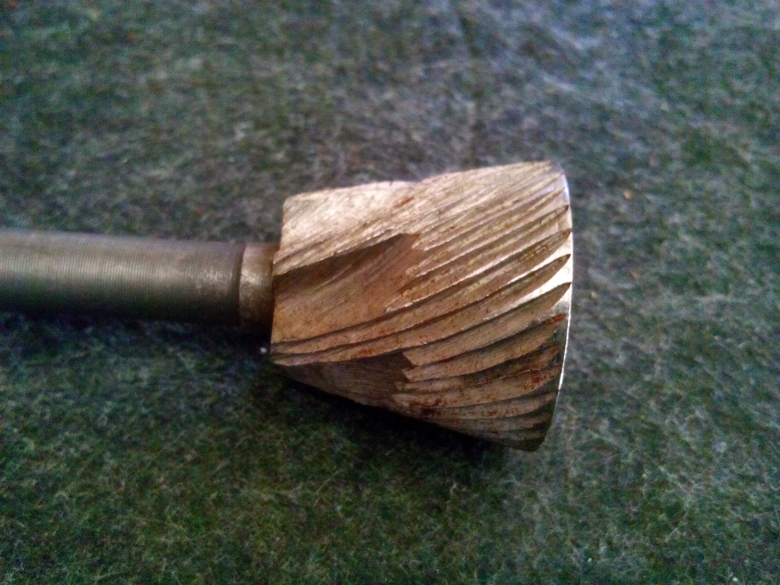

Разжился алмазным надфилечком у свата, у него же взял хорошую, удобную оптику и... всё. Рассмотрев внимательно жернова собрал молку и отнес в сарай. Нечего пиписку теребить коли там одна шкурка. Зато выяснил что внукам приспичило помолоть сушёную вишню (прошлогоднюю) что и послужило причиной 3,14здеца строй доброй кофемолке. Счёт предъявил родителям сорванцов и ихней бабке (ну жене) за воспитание и недогляд. Обещали подарить на Новый Год. Но как всегда нае..обманут. С пенсии из Турции буду заказывать, на сейчас бюджет не предусмотрен. Всем спасибо за участие. Не знаю, тему то закрыть можно? Или пусть висит?
Созен конечно классика, но у нее очень много откровенной халтуры....((( Не угадаешь с качеством при покупке. И к тому же неудобная ручка, надо дорабатывать под шарик, трудно молоть зерно не темной обжарки....(((
Цифенбор-М: Увы круговыми движениями наточить жернова не получится, надо фрезой проходить...
Да. Можно дремелем, насадочку помельче с как бы алмазным напылением, попробовал - берёт. На сколько этих китайских "алмазов" хватает - х.з. но какое то подобие заточки сделать можно. У себя не стал, там в двух местах просто зубы выкрошены.
Пенсионер: дома руками это сделать нереально, надо проходить грани симметрично оси вращения жернова... Если поправить грани, как бог на душу положит, молоть будет, но помол будет излишне разнородный... Так что вы абсолютно правы, что выбросили... Осталось еще отказаться от идеи о турецкой молке... Лучше взять китайскую... Тут, в барахолке иногда продаются ручные молки, местных мастеров и не только, есть на что посмотреть и выбрать...
Земляк, светлую обжарку реально тяжко крутить, да еще складной ручкой у Созен. Можно конечно шуруповерт приспособить. Мне не понравилось еще, что, даже после доработки под шарик, часто уходили настройки помола.
Цифенбор-М: сделать так, что она будет молоть можно и дома, вопрос в другом, как она будет молоть... "притерев" жернова вы значительно увеличите потери на трение, зерна начнет "закусывать"
Цифенбор-М: я немного знаком со стальками и заточкой - в нерабочее время мастерю ножи для себя и друзей... поэтому некоторое понимание заточки и остроты есть... Если хотите заняться рукоблудством - вперед, не стоит только просить с других за это деньги

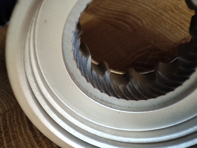

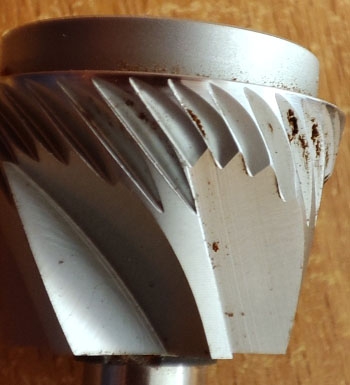

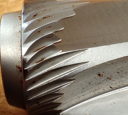

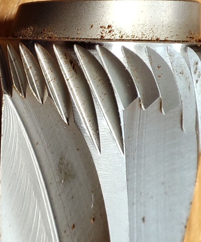

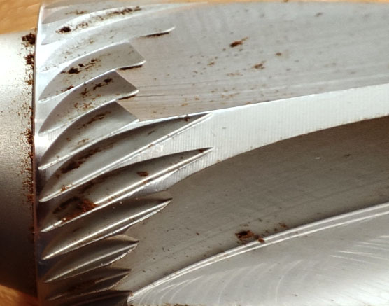

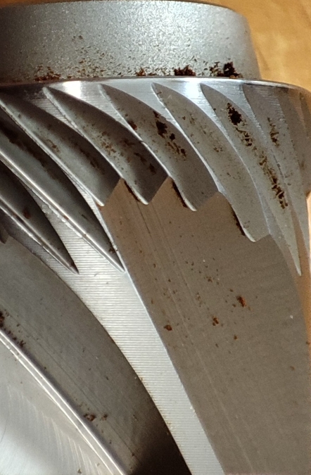

Добрый день! Сходная проблема. Кофемолка 1Z presso JX pro перестала молоть. В последний раз при помоле, как мне показалось, был какой-то посторонний предмет (усилие и небольшой треск). Привожу фото жернавов. Какое будет мнение о их состоянии? Спасибо за помощь, если такая будет оказана.
С жерновами никаких проблем нет, да и быть не может. При вращении рукоятки внутренний жернов вращается? Если да, скорее всего сбилась регулировка и жернов затянулся вплотную.
