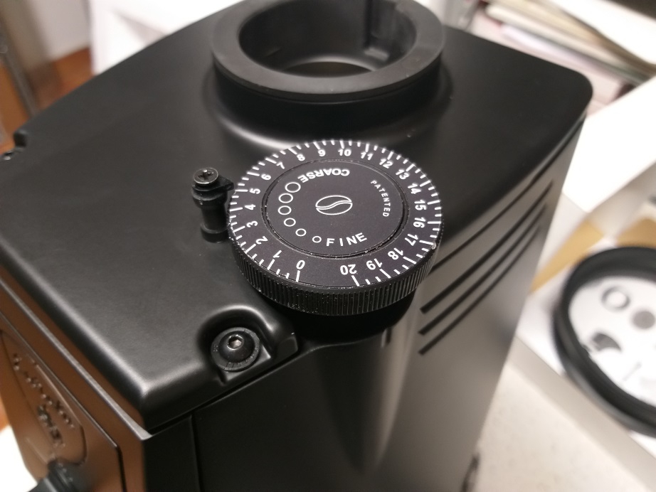

Настройка помола на 37SD конечно красиво, эффектно, можно изменять помол на практически незаметную величину. Но на практике на E5SD получается практически тоже самое, поскольку изменить помол можно тоже очень-очень незначительно.

В этом они схожи с Perfetto, если я правильно понял. В какой-то мере, это даже проще чем на Ceado E37sd. Но последнему агрегату ставят в заслугу, что при возврате на предыдущий помол, точно попадаешь в нужный результат. Как с последним обстоят дела у EUREKA?
Не воспринимайте это буквально. На обеих молках возврат беспроблемный и легкий. Но вот, если речь об эспрессо, точное попадание в нужный результат очень сложно обеспечить в принципе на любой молке, даже без всякой перестройки.

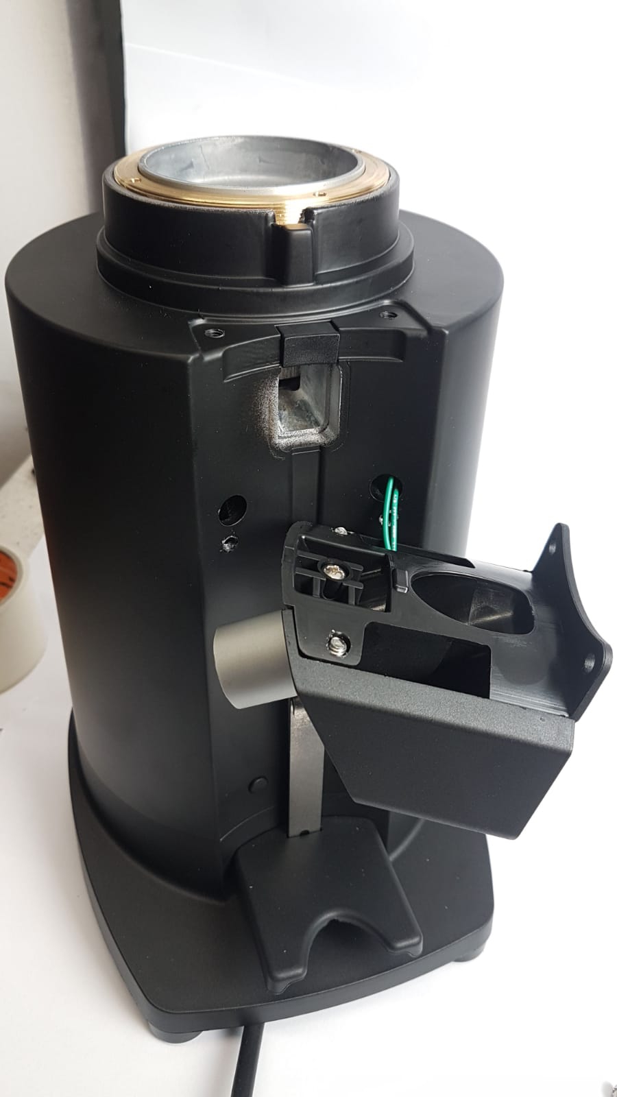

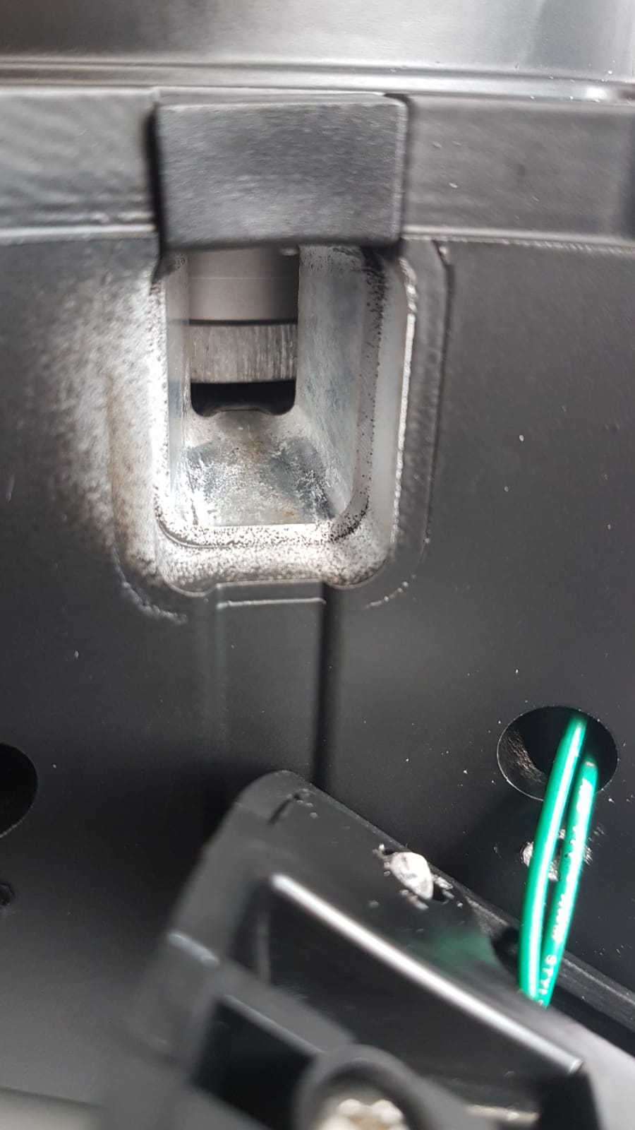

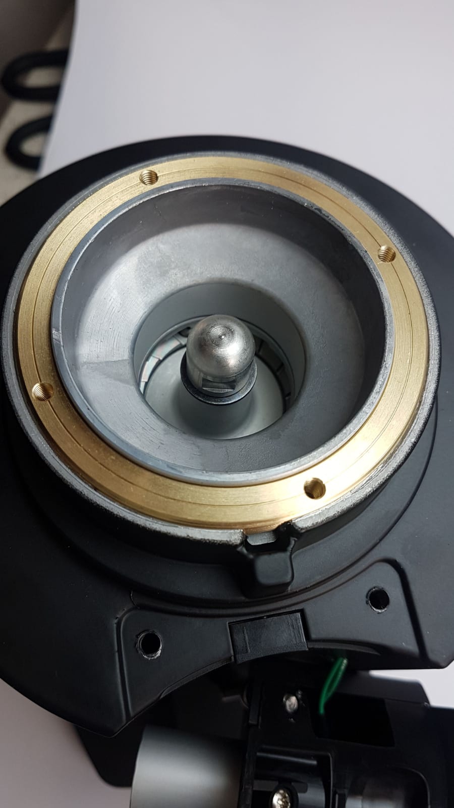

Gavrik: E37SD - камеру помола этой молки мы видели и тут есть несколько обладателей - её доделали для дома и стало остатков гораздо меньше или практически их НЕТ. Какая камера в Ceado E5SD я не нашел. Если кто нашел скиньте сюда фото.

Совсем не обязательно, помол и из плоских может свободно ссыпаться. Это моя молка под фильтр, собирал для отработки схемы, всё получилось, 65 мм gua lab
