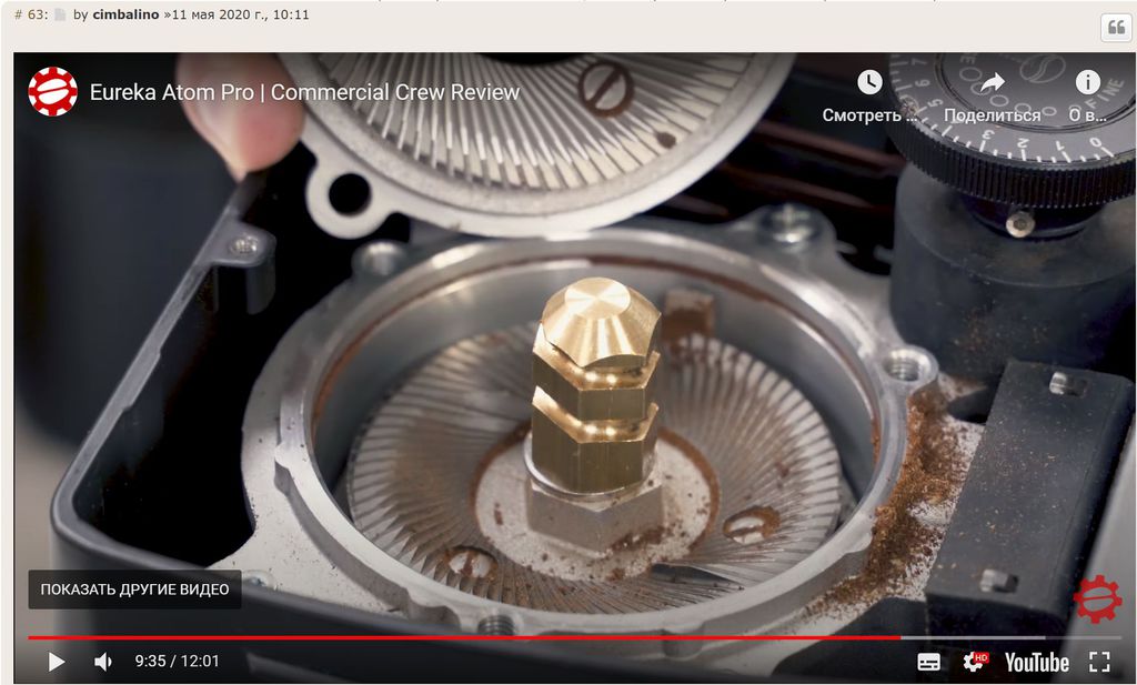

Вижу, что у вас Ceado с плоскими и Eureka с коническими, причем коника была куплена позже. И вот вопрос - на какой молке готовите эспрессо?
belvlad написал(а) ... Вижу, что у вас Ceado с плоскими и Eureka с коническими, причем коника была куплена позже. И вот вопрос - на какой молке готовите эспрессо?
