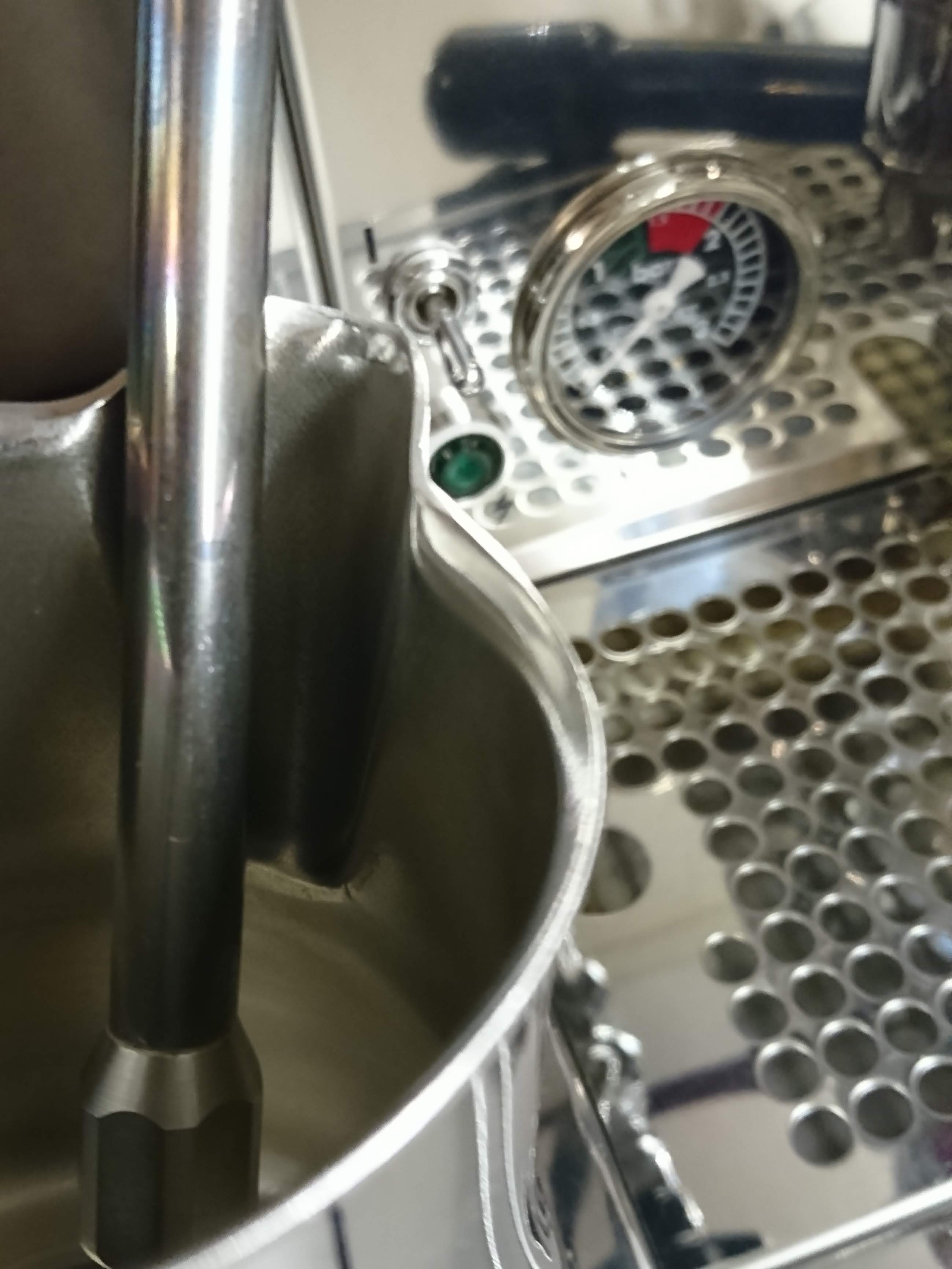

TMN! Прочитал несколько раз ссылку про взбивания молока. Если у меня сопло с двумя отверстиями значит его надо погружать в центре ! Я правильно понял.Или нет. Молоко и питчер стал ставить на 30 мин. в морозилку.Пена стало больше но на втором этапе большие пузыри руке становится горячо не перегреваю .Взбиваю под счёт на 20 секунд примерно.В чём ошибка пока не пойму.Молоко брал разной фирмы.Про трамбовку тренируюсь пока но опыта немного прибавилось.
Нет не в центре. Для начала разверните трубку так, чтобы её горизонтальная часть, та, что после колена, была параллельна столу. Наконечник, соответственно, будет наклонен несильно вперед от вертикали. Трубку опираете на внутреннюю часть носика питчера так, чтобы наконечник был на середине стрелки, смотрящей на 13-14 часов (12 часов на носике). В этом положении проводите первую фазу, а на второй немного заглубляете, ровно настолько, чтобы прекратился подсос воздуха.
Отверстия на насадке должны быть ориентированы в продольной плоскости, т.е. одно смотреть вперед, второе назад.
Вот здесь я в свое время осваивал "двухдырочную" -[ссылка]- Смотреть надо только на положение трубки/насадки. На второй фазе так сильно заглублять наконечник не надо.
Пузыри от того, что на первой стадии слишком высоко держите наконечник, воздух запускаете слишком грубо, слышен звук рвущейся бумаги, а должно быть тс-тс-тс.
TMN: отверстия сопла у меня смотрят в лево и вправо . Получается их надо довернуть на 90 градусов.чтобы смотрели назад и в перёд!Чтобы били паролельно стенки питчера.
Очень рекомендую двухдырочную насадку сменить на трехдырочную!!
Молоко и питчер стал ставить на 30 мин. в морозилку...................Взбиваю под счёт на 20 секунд примерно
Я храню молоко и питчер всегда в холодильнике просто. Взбивание не по времени должно быть. Это строго индивидуально и зависит от молока, сопел, обьема питчера, давления пара......рук )) Просто все придет с опытом. Можно еще посмотреть кучку роликов на ютубе на эту тему.
K.Tony где то видел что четыре отверстия забивают одно. Получается три. Можно конечно на моей насадке просверлить третье отверстие но лучше докупить где то . и попробывать .Пока стал сегодня на фери тренироваться.
Андрей725: Взбивать двухдырочной вполне нормально и результат можно получать отличный, так что не спешите. Скорее всего все равно возникнет вопрос темпера, трихтера. Вот тогда заодно можно и насадку типа тидаковской трехдырочной заказать у Александра (hmarus).

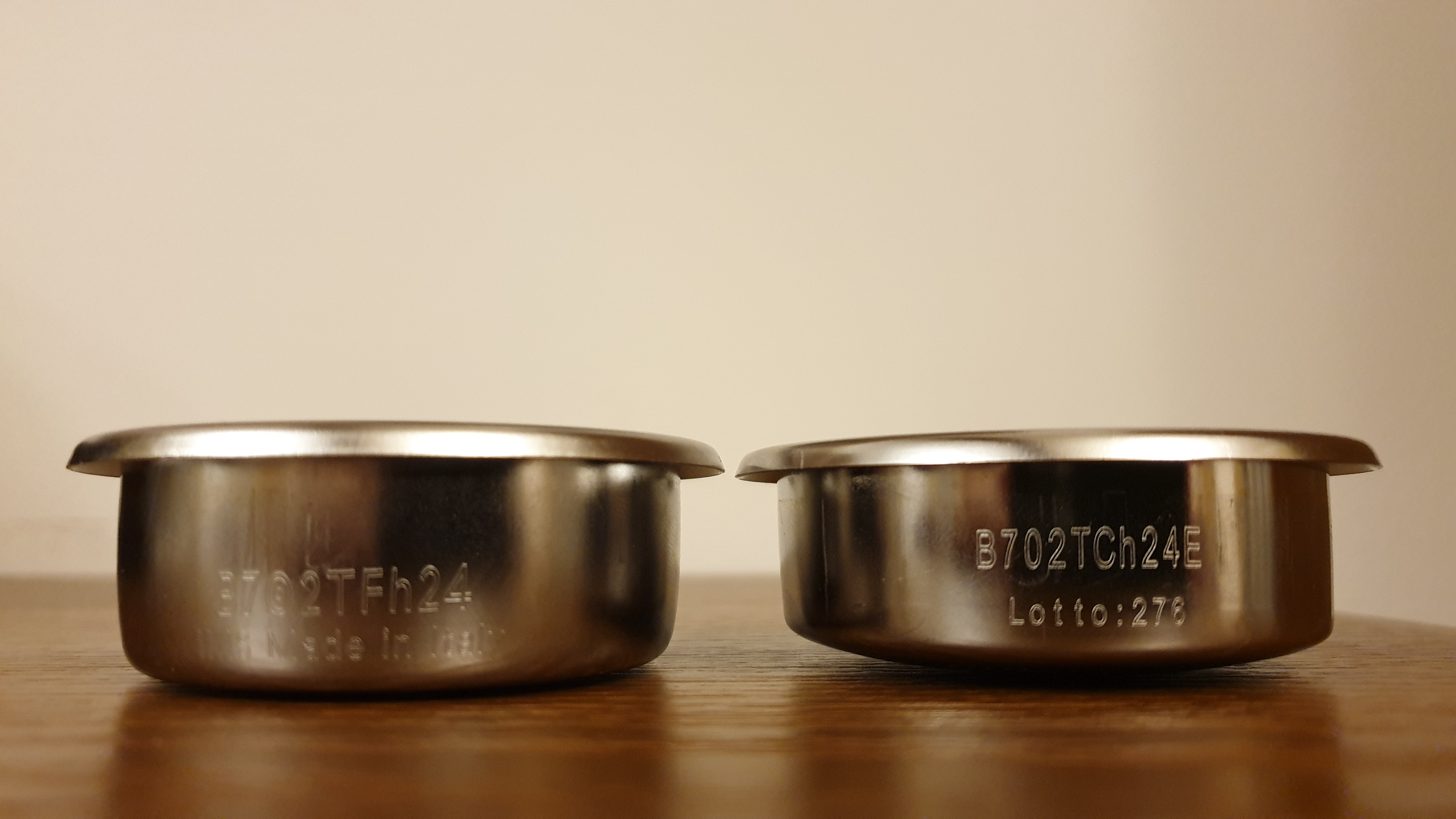

Lorhen: Достоинства корзин нового поколения в более выраженном вкусе в чашке. ИМС с выпуклым дном дает отличный от новых корзин с плоским дном вкус и вид напитка в чашке.
Если кому не нравится выпуклая B702TCH24E IMS (1290 руб), можно взять чуть дороже B702TFH24 IMS (1500 руб.). Как я мне сказали, это полный аналог VST, только обойдется он в два раза дешевле, чем покупать в России, или же заказывать с Украины. Для темной обжарки рекомендуют высоту с индексом на конце 24. Для средней соответственно высоту 26 мм на 18-20грамм.
Так выше постом уже и посоветовали, где взять: на expert cm С выпуклым дном (1290 руб.) B702TCH24E на 12/18 грамм -[ссылка]- B702TCH26E на 16/20 грамм IMS -[ссылка]- С плоским дном (1500 руб.) B702TFH22 на 14/16 грамм -[ссылка]- B702TFH24 на 16/18 грамм -[ссылка]- B702TFH26 на 18/20 грамм -[ссылка]-
TMN:Toretto: Вы не поняли, я уже ее купила и теперь пытаюсь найти достоинства. Этот самый отличный вкус. Пока это просто еще одна корзина под темпер 58,5. Довольно капризная.
Toretto: да, Вы же фанатеете по виду У меня ничего не вышло с бездонником - уехал обратно в эксперт-см. Как оказалось фаема недавно чуть изменила форму чаши, и это чуть оказалось критическим для моей группы. Покупать без примерки больше не рискну.
Интересно, удалось ли Mors найти под эту корзину идеальный темпер.
Toretto: Какие достоинства Вы находите в выпуклой ims?
Кроме отличного вида еще струйки лучше собираются в одну и меньше брызг.
Может всё-таки дело не в выпуклости. Специально приобрёл и выпуклую, и плоскую IMS. Разница с родными домобаровскими присутствует, а вот между собой: что с плоским дном, что с выпуклым – всё равно.
Красота требует жертв. Оказывается и к кофе это применимо по полной программе. Корзины нового поколения дают более выраженный вкус, но, увы, и требуют к себе гораздо больше внимания...
Вполне может быть, если корзины с одинаковым количеством и площадью расположения отверстий. Но вот, например, "выпуклая" IMS B702TCH24E со Strada 14 г. образуют исключительно удобную пару. При одинаковой дозе требуется одинаковый помол, а вкус в чашке отличается очень даже заметно.
"Выпуклая" IMS B702TCH24E и "плоская" B702TFH24 имеют абсолютно одинаковый рисунок и площадь дна. Под микроскопом не рассматривал, но думаю, сами отверстия тоже идентичны, поэтому и вкус в чашке одинаков. Впрочем за счет выпуклости B702TCH24E, корзинка имеет чуть меньший объем, что собственно указал и производитель. Высота плоской B702TFH24 - 24мм по всей площади окружности, а выпуклой B702TCH24E - 24 мм только в центральной её части. По краям, вследствие выпуклости, высота уменьшается. С ней уменьшается и объем, следовательно и закладка - примерно на 1,5-2 грамма.
Вот с корзинами IMS в плане разной вместительности у меня непонятки. По каталогу, например, все корзины B702TFH 20 - 28 имеют одинаковое дно (количество и диаметр отверстий одинаковый) и отличаются только высотой. Получается, что чем больше корзина, тем крупнее должен быть помол, что очень странно. У всех других производителей с ростом объема закладки увеличивается площадь отверстий.
