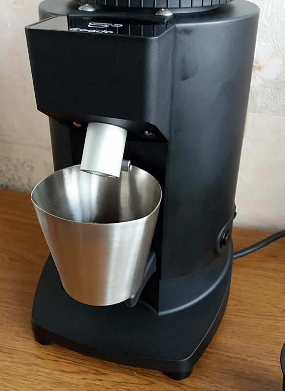

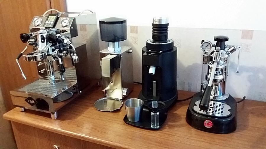

Вот такая она, рядом с Bezzera BB005, Павони и Домобаром Джуниором 2B для масштаба. Ну и для похвастать, конечно. Кто без греха, пусть первый бросит в меня камень : )

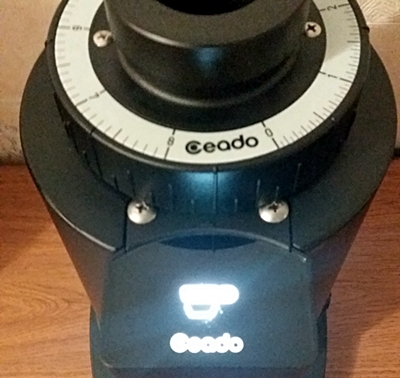

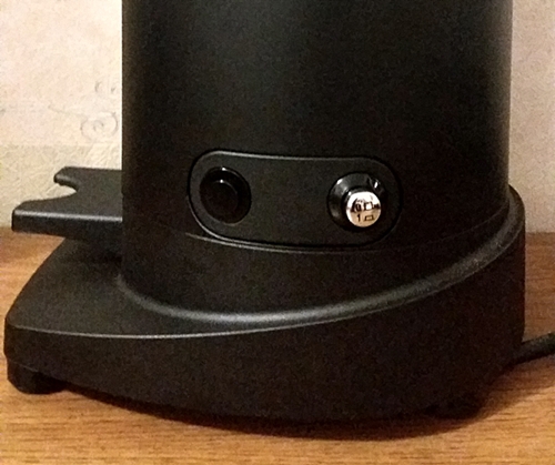

По сравнению со старшими моделями (коих я лицезрел только на видео и фотографиях), модель E5SD с виду предельно проста и лишена как гламурного налета, так и навороченных сенсорно-дигитальных прибамбасов. Включается в сеть одной кнопкой (блестящая справа), включается в рабочий режим помола другой кнопкой - черной кнопкой слева:
При этом горит/подствечивается лого Ceado и длится это 30 сек. Затем надпись начинает мигать, сигнализируя еще 10 сек. работы молки, после чего она благополучно выключается – цикл завершился, и вновь запустить его можно опять нажав черную кнопку.
Регулировать степень помола рекомендуется при включенном двигателе, делается это очень просто, регулировочный круг крутится с легким напряжением (лучше держать его обеими руками – для удобства и пущей точности). Стопора для фиксации позиции нет, так как легко сбить настройку «случайным движением» достаточно затруднительно. Вот и вся любовь. Все просто, как мычание теленка, и в моем понимании – это большой плюс. В этой молке просто нечему ломаться.

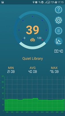

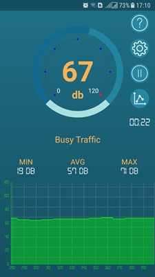

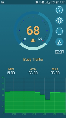

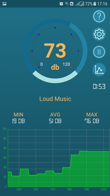

Теперь о шуме. Сначала я замерил (телефонным приложением, но думаю не принципиально) уровень шума Беццеры на холостом ходу, затем – для сравнения - при помоле зерна. Соответственно, получилось следующее -

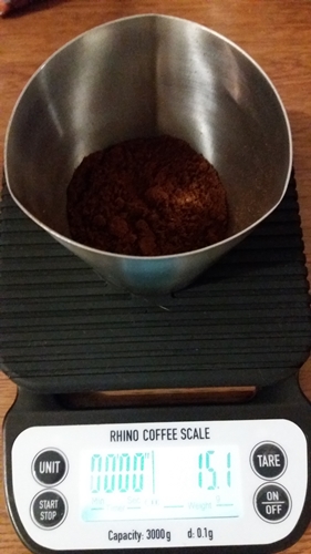

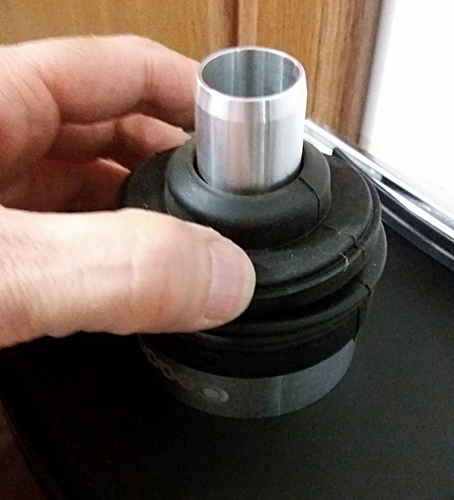

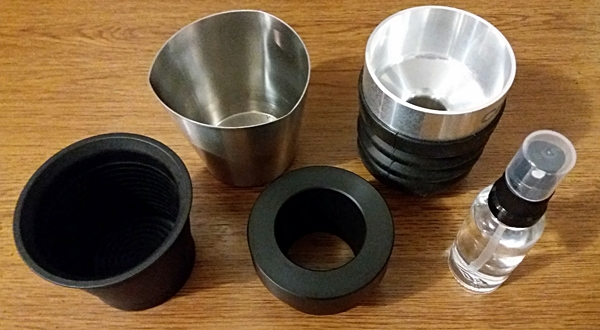

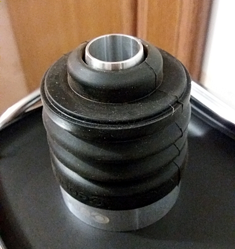

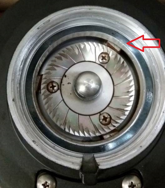

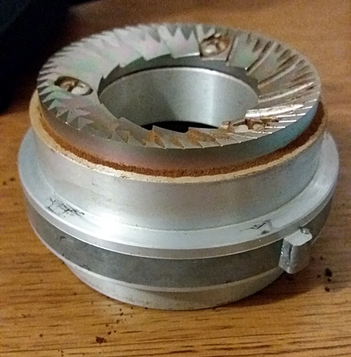

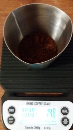

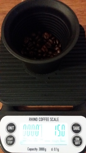

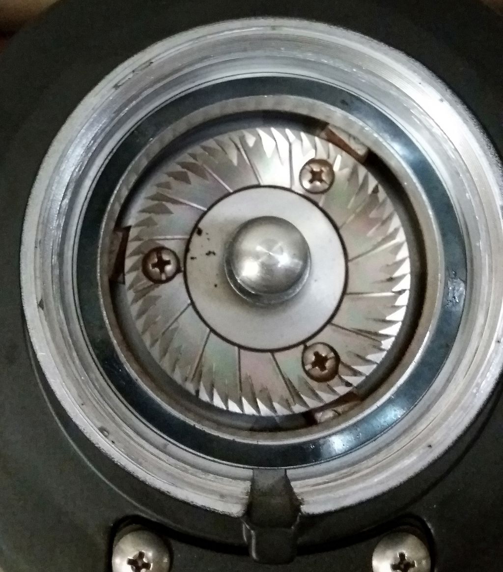

Как по мне, то разница в одну-две десятые грамма это очень даже неплохо. Конечно же, захотелось увидеть, где эти остатки прячутся. Снимаем сильфон и переходник

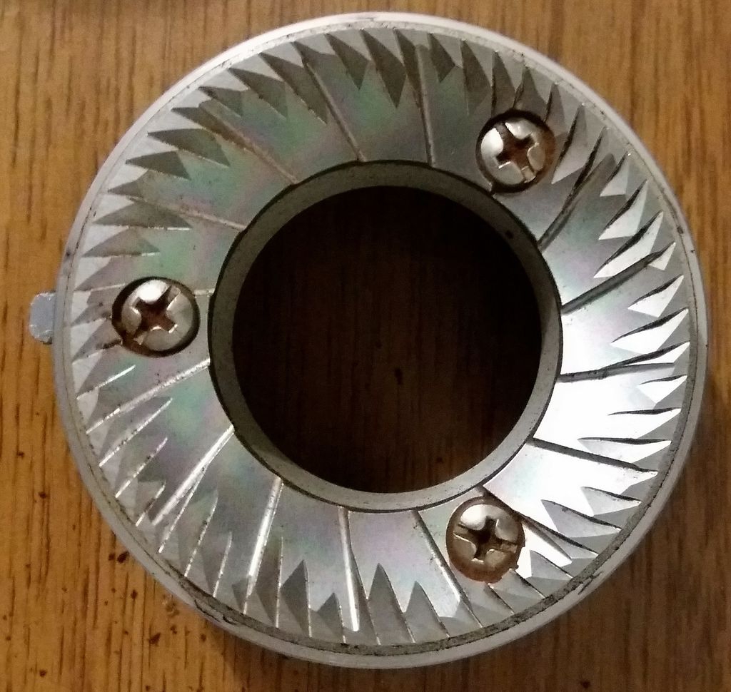

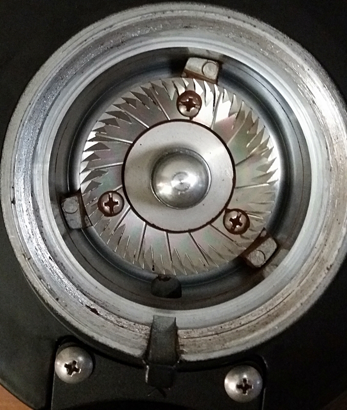

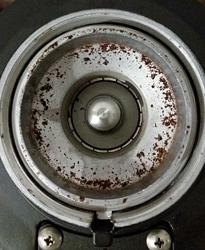

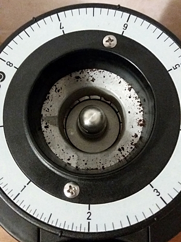

Теперь семь оборотов по часовой, и регулировочный круг (или как от там правильно может называться) тоже снимается. Предварительно выкручиваем стоппор – небольшой винт-саморез сбоку. Глядя на открывшийся вид, задаюсь вопросом – а не следовало ли дуть с бОльшим усердием, без халтурки -

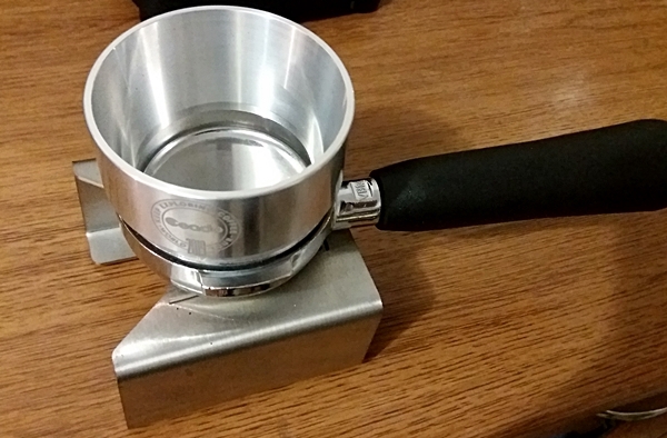

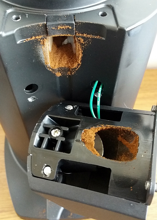

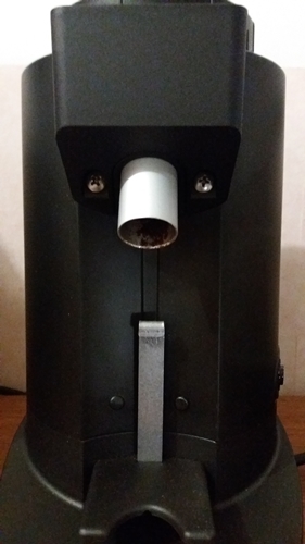

6. В моем обзорчике недостает, помимо видео, как справедливо заметил Rochefort, еще одного момента – вчера я не снимал с корпуса фигнюшку, из которой, собственно вылетает молотый кофе. Исправляюсь:

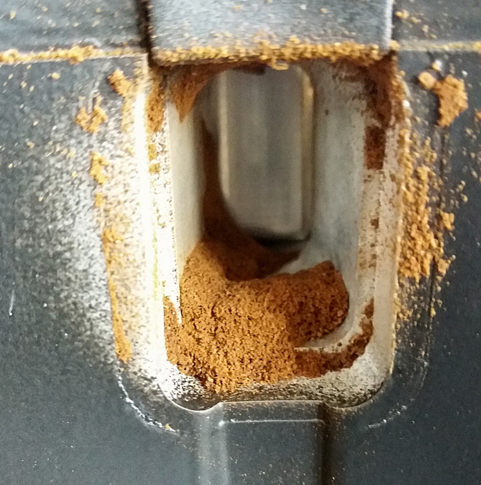

Вот где прятались настоящие остатки. Как видите, нет никаких пластинок или решеток.
Спасибо за информацию! Очень печально, что проблема с остатками не решена. Получается, что система выдувания её не решает. Возникает справедливый вопрос - а за что платить 600 Евро?
Dim800: Честно говоря, я не сильно огорчился. У меня изначально не было иллюзии, что за 600 евро я получу идеальную молку. Всего-то надо - дуть с усердием, а перед новым помолом (например, завтра) пропустить, если сильно хочется, чуток зерен, чтобы "выдавить" вчерашние остатки. Ну, и кисточку никто не отменял. Для меня сильно существенней аспект удобства и легкости чистки и обслуживания.

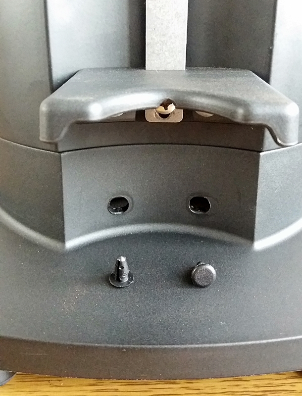

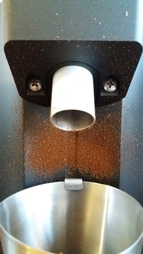

По поводу «разбрызгивания» по сторонам свежемолотого кофе. Поднял подставку под стаканчик. Делов на 2 минуты. Снимаются заглушки, выкручиваем-вкручиваем, любуемся...
Заглушки, которые были наверху, открывшиеся нижние отверстия не затыкают (вверху – отверстия с нарезанной резьбой, внизу – просто отверстия, за которыми шайбы и гайки). Ёпрст. «Будем искать» (с) – заглушки черного цвета нужного размера.
Насколько могу судить, в е37sd эти остатки также остаются (сколько ты не бей по сильфону), но они довольно легко вычищаются с помощью кисточки -[ссылка]- за счёт легкого доступа к желобку (при снятии пластмассовой заглушки). В е5sd эти десятые доли грамма прячутся за носиком, к сожалению, так, что добраться к ним можно только с разбором. В Еврике Атом про, наверное, ситуация похожая? Чудес не бывает
не могли бы вы снять пружину (темно серого цвета) и кольцо под ней и сделать фото. Буду очень признателен.
Валерий, не могли бы Вы пояснить: что дает снятие пружины и кольца под ней? Может скажете, что думаете о данной молке с высоты конструкторского взгляда?
Какой разбор, зачем. Тут носик очень короткий и кисточкой тоже несложно достать до окна в камеру помола, немного пошуровать, а потом, включив молку, выдуть все остатки парой ударов сильфоном. Вопрос в другом и его уже выше озвучили, есть ли смысл платить 600 Е, когда можно взять Е5Р за 370 Е или Е6Р за 450 Е и без всякого сильфона с помощью пары шурований кисточкой и пары включений получить тот же результат.

Кстати, именно этот вид хотел увидеть Александр SUPER. А можно пояснить новичку: что дает вид камеры помола? И как эту камеру можно охарактеризовать в данной конкретной модели? Если не ошибаюсь, в е37sd эту камеру умельцы доделывают, так что в ней почти не остается остатков. Как могут обстоять дела туточки?
