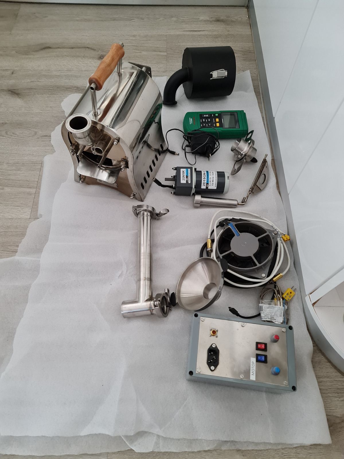

Историю с Джимату знаю непосредственно от участников проекта, а точнее от тех, кто помогал советами по конструкции и покупал этот ростер себе. Самих производителей не знаю, но это и к лучшему, не много потерял судя по опыту других.
Что касается ростера, то многим, кто его купил, пришлось ростер "допиливать". Была первая версия, позже версия Про.
Все ростеры Джимату, которые сейчас продаются, в той или иной степени допилены - достаточно для того, чтобы жарить зерно с качеством проф ростера.
Знаю конкретного человека, который пожарил на первой версии с ВАЗовским мотором более 1 тонны - ростер до сих пор работает и даже если сломается, то меняешь подшипники или мотор и жаришь дальше.
Я около четырех месяцев назад задумался о покупке ростера и выяснил, что по сопоставимой стоимости вариантов нет.
Фортис новый стоит более, чем за 200 000. Б/у Фортис нигде не нашел.
Хуки тупо не смог найти в продаже ни новый, ни б/у. У одного форумчанина есть хороший допиленный Хуки, но он его не стал продавать, возможно оставил для сэпплов.
По Джимату у меня было три варианта и удалось купить "допиленый" до версии Про. Так совпало, что буквально час назад получил посылку из России.
По сути Джимату это тот же Хуки, только корпус уже утепленный, а у Хуки это нужно делать самому.
Если бы сейчас стоял выбор ростера с реальной загрузкой 300-350 грамм, то не вижу других вариантов, кроме Джимату б/у.

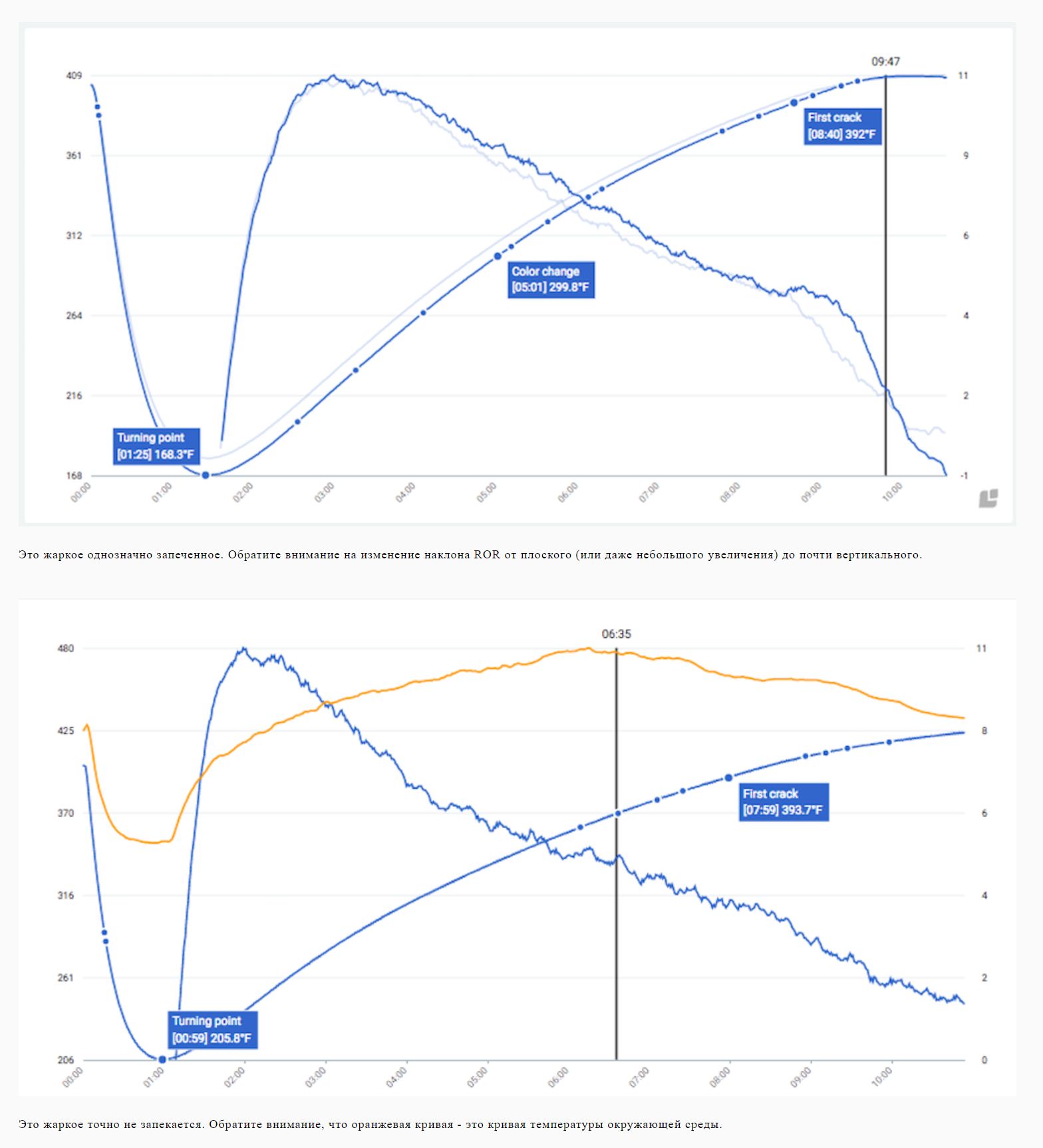

Верхний график - зерно запеклось. Нижний - все потенциально норм.
Разница длится примерно 15-20 секунд.
А теперь вопрос. Точнее два. 1. Как вы на духовке узнаете о проблеме, которая длилась 15-20 секунд и угробила весь батч? 2. Как вы, узнав о проблеме в п.1 можете на нее повлиять, обжаривая в духовке?
На этом бесплатные консультации окончены ) Шучу. Просто не вижу смысла развеивать дремучее непонимание вопроса при отсутствии желания с вашей стороны.

belvlad: смотри если мы разгоним на 300 градусах вверх график, можем ли потом путём снижения температуры сделать эту кривую низходящей, как ты показал?
Встречные вопросы: 1. Как называется и что показывает "нисходящая кривая"? 2. По какой причине кривая изменила направление примерно в 8:40?

belvlad: если мы говорили о приборах сопоставимой мощности, то может просто дело в управлении температурой во время процесса, который достаточно быстрый? Я как понимаю после нагрева потом идёт спад температуры к концу.
Александр, как вы собираетесь управлять температурой, если вы не знаете какая она? Почитайте источники. Разберитесь с РОР.

belvlad: Почитал про ROR. Чёткая статья Ильи Савинова. -[ссылка]- Конечно для такого графика нужен запас мощности. В принципе ничего сложного. На Боше я думаю можно нарисовать ROR. Как его в духовке померить только? Термопарой? Перемешивания надо очень быстро делать. На выходных попробовал и температуру делал ниже. Уже за 15,5 минут получилось. Кислинка стала заметнее.
