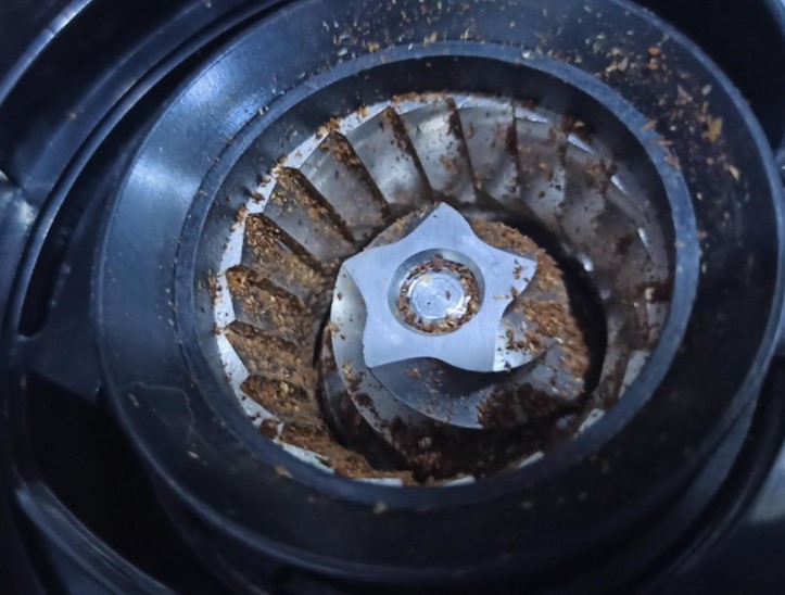

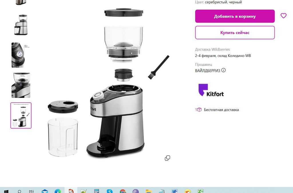

Появилась в продаже кофемолка Китфорт с коническими стальными жерновами по невероятной цене 4227 руб !!! Для работы или кто любит варить свежеобжаренный кофе, особо не заморачиваясь, это то что нужно ! -[ссылка]-
salers: Никакого нормального помола она не выдает, это псевдожерновая. хуже только роторная дробилка. Самый самый минимум это этот Китфорт. На Ютубе сейчас полно клоунов, которые мелят с умным видом всякий бред. Причина что это или проплачено или "пипл хавает" ввиду низкой кофейной культуры, может и сам верит в свои россказни.. Даже не знаю кому можно ее посоветовать, если только школьнику, который накопил с маминых чаевых. После таких покупок многие и удивляются почему другим нравится кофе, "ведь это такое дерьмо ...."
