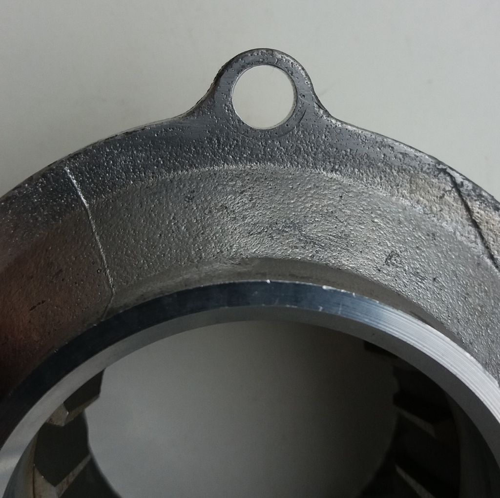

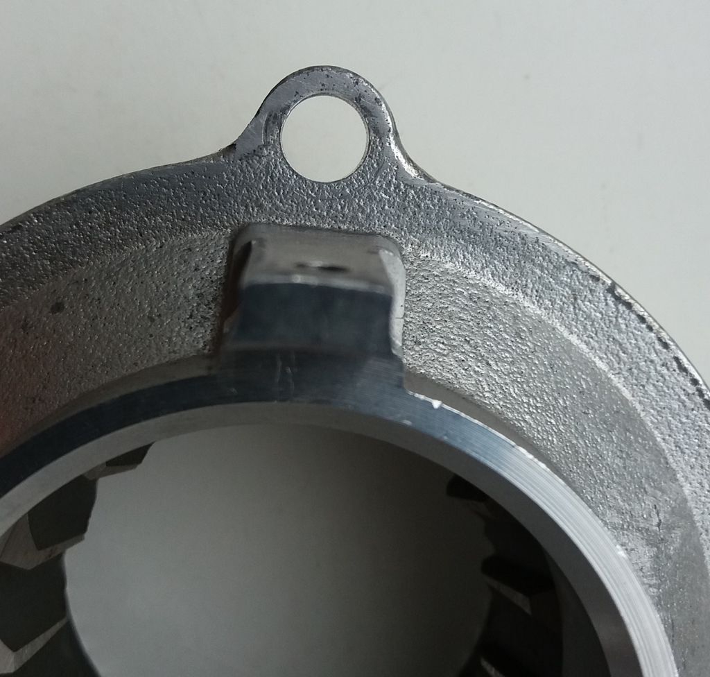

Во-вторых пробовал поупражняться в достижении центровки жерновов по первой методе, любезно предложенной Кофе Лукойе. Думаю, что мое природное рукожопие таки дало о себе знать, потому что двадцатиминутное поднимание-опускание нижнего жернова (и кручение его на 120 градусов) при потугах на ювелирную чувствительность "крабиком" - то еще развлечение. В конце концов, то ли от реального ощущения "поймал!", то ли просто от усталости и воцарившейся апатии, но я чуть-чуть сдвинул обойму жернова в направлении 22 часов и так ее и закрепил, в смысле - затянул после притягивания ) Ну, думаю, и что теперь? Как бы получить представление о результате? В общем, стал опять искать границу самого мелкого помола. Дошел до звука легкого касания жерновов, чуть отступил назад, промолол порцию зерен, распределил и утрамбовал как обычно, засек время и начал пролив. На 29 секунде я сбросил давление. Ни одна капля кофе даже не проявилась на дне корзинки (рабочее давление - 8.8 бар). Честно говоря, на фоне подобного же опыта с моей Чеадо (с которой полностью заткнуть кофеварку не получилось), я как-то воспрял духом и утвердился во мнении, что с кофемолкой у меня полный порядок. Кофе, кстати, получается вкусный.
...Для подобного мелкого помола регулировочный винт пришлось крутить на 14 делений, 10 делений составляют один полный оборот. Not bad, not bad, в смысле и не «тесно», и не долго.
Привет! судя по разборчивому тексту, ни одна щупальца не пострадала! Это успех! или мой возглас - Гут!)))
Относительно цифры «было», чиркаш жерновов по шкале сместился? или монопенисуально?
Crossmaker: Совестно в этом признаться, но я не сделал "контрольного замера" перед тем как баловаться соосностью и прочей центровкой. Вспоминаются слова классика... ))
Раньше я пробовал только намолоть как можно мельче - как для турки, т.е. в пыль. Пыли явно не получилось. Сейчас помол ощущается подушками пальцев как вроде бы чуть тоньше.
