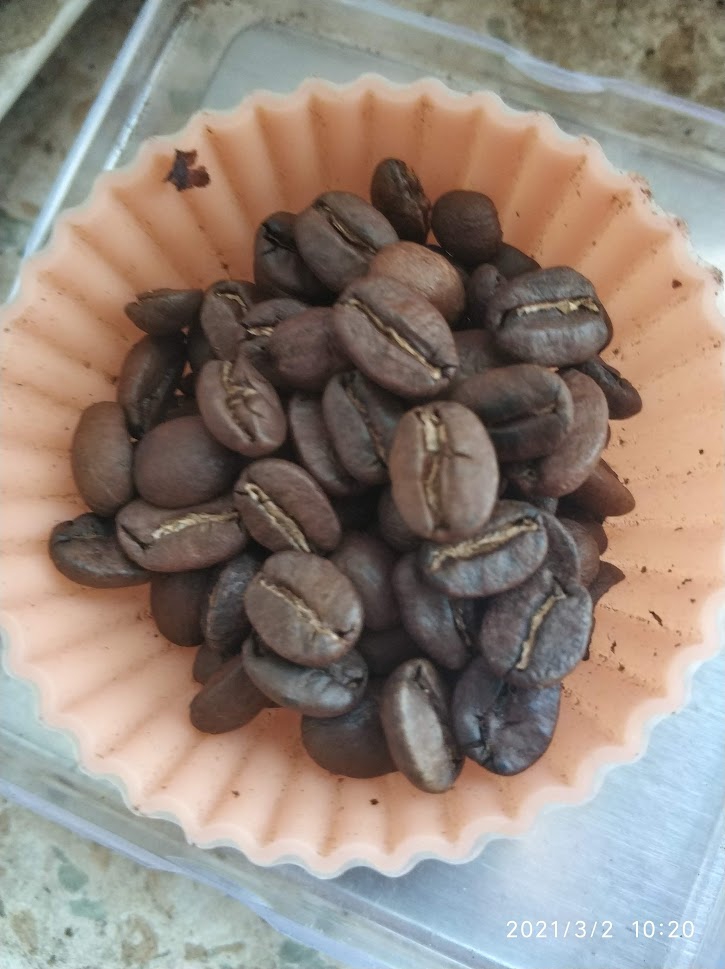

Переименовала тему. В прошлый раз проблема была мелкая. Но пока ее решали, в сервисе измерили давление, развиваемое помпой. Сказали ок. После этого машина нормально проработала две недели и начался полтергейст. Или давление ниже чем надо, или вообще непонятно что и машина не причем. Может зерно неправильное? Пачка большая, но проблемы начались на середине. При помоле появились в рожке светлые хлопья, очень тонкие, как шелушки, но крупные.
При установке помола в сегменте эспрессо и чуть крупнее кофе едва капает, прозрачное, крема нет, капли отскакивают вверх от поверхности воды и все удрябано. При сильном укрупнении помола проливает, но крема нет совсем. Заменила корзину имс на сайнесо (в ней дырки покрупнее). Крема появилась, но на бездоннике пролив выглядит крайне странно - плеши, в одную струю не сводится. Начинается пролив красиво - дружно по периметру корзины, а потом струйбанит как попало. Вдт делаю как макака по 5 минут, не помогает.
Мэм, перерыв в работе молки был долгий? мейби «витамины» шелухи и проческие кофейные миазмы пересохли и теперь с закрамов механизмы отскакивают и слетают вниз? полу-мытая Индонезия богата такими хлопьями.

TMN: попробую на выходных пожарить, хоть и холодно на балконе. Есть какие-то сухари (Тан Нгуен), но на них что пробуй, что нет, г... Зерно Смакаф -[ссылка]-, купила когда забирала машину из сервиса. Хотела сфотографировать шелуху, но сегодня ее нет!... вчера иголкой выкидывала из корзины на матах... Уменьшила помол, уменьшила закладку до 17,5 грамм, вернула корзину ИМС. В проливе три сухие участка, центральная струя сдвинулась вбок, и еще одна тонкая. Пролив быстро посветлел. Таблетка мокрая, неравномерная по цвету. Визуально ям и пробоев на таблетке нет.

Ничего не понимаю. Зерно из той же пачки (другой и нет), вчера и сегодня варится нормальный спро. Вернула корзину имс, помол в секторе спро, увеличила закладку до 18,5 грамм. Далеко от идеала, пролив неравномерный, струек две, но это спро. Может быть так, что в смеси есть сорт зерна, дающий шелуху, перекрывающую дырочки корзины? Кстати, вкус недоразумения, которое вываривалось на крупном помоле понравился, мягкий.

ЛЯнул я вашу таблетку. всё норм. не может шелуха «то забивать, то не забивать» ваши любимые дырочки в корзине.
проливал полную закладку одной шелухи. прям из родстера собрал и насыпал в корзину. она плавает.)))

Lorhen: Я бы сказал, что в смеси есть зерна влажной обработки, которые очень светло обжарены. Мучаться с завариванием в рожке наверное не стоит. А как она полкчается в турке/фильтре, подозреваю, что очень недурственно?
Кстати, виновато было именно зерно. С тех пор несколько домашних обжарок - желтый бурбон моно, смесь бразилии, суматры, уганды - роскошный нектар без танцев с бубнами.
