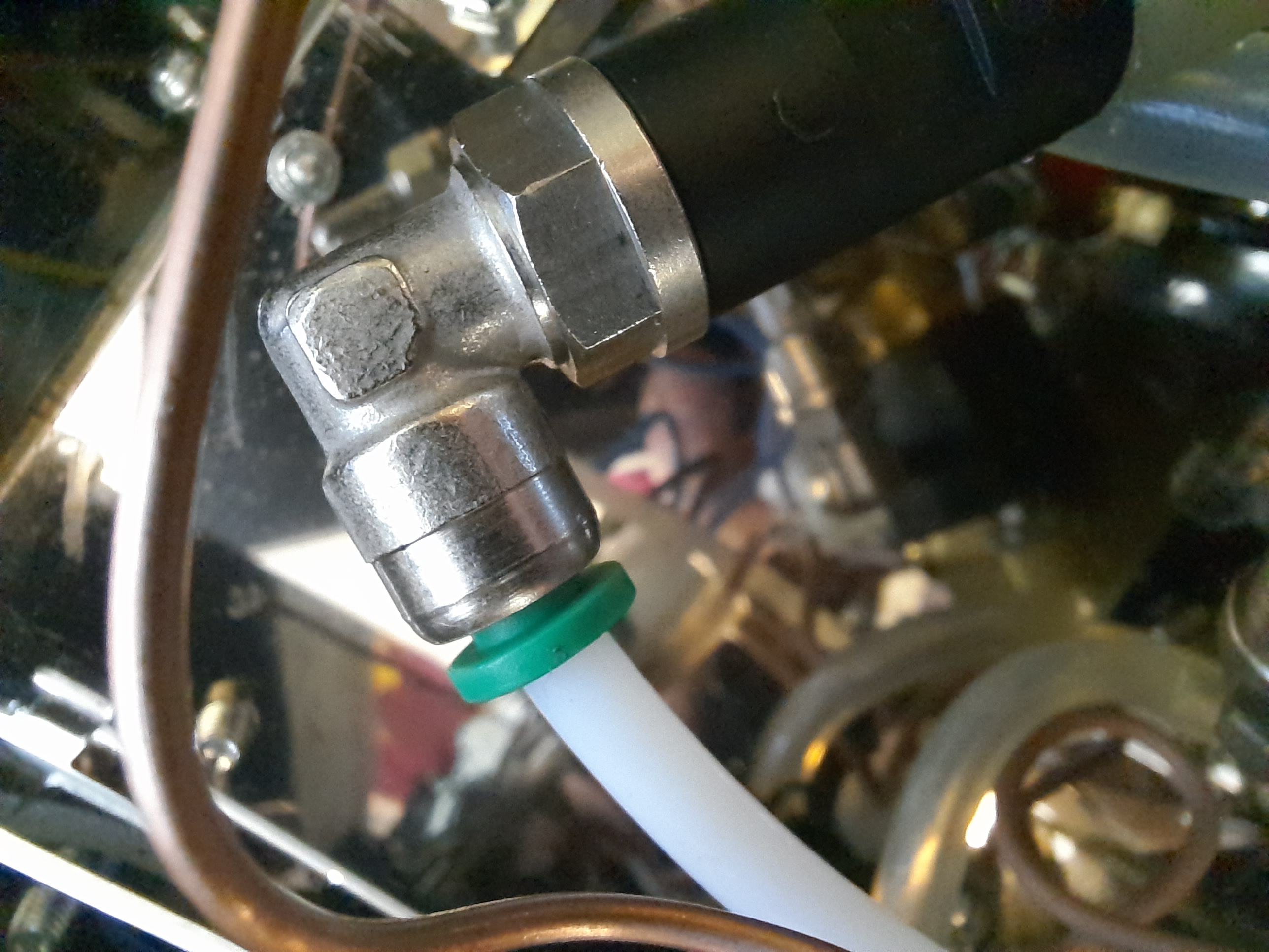

Добрый вечер. Не хотел создавать еще одну тему, лучше тут напишу. Есть годовалая Анита, несколько дней назад ВНЕЗАПНО начала так себя вести: -[ссылка]- Если кому не видно/лень смотреть: При проливе(со слепой корзиной или кофе, наважно) манометр либо: 1.резко подскакивает до 13 атм и потом постепенно падает до 5-6. 2. едва доходит до 8атм и так же спадает потом до 5-6. При этом я не могу отследить зависимость, когда какой вариант происходит. Я делаю один за другим 2 эспрессо. И то сперва 1ый вариант, то второй. Дичь какая-то. Вижу, что явно поменялась скорость пролива. При резком повышении давления происходит пробитие таблетки, потом скорость пролива падает. Пациент регулярно чистится в группе, декальцинирование не делал, воду использую фильтрованную из кувшина. Ну и беспокоит, что это произошло мгновенно, я всегда слежу за давлением, проливом, временем, поэтому уверен, что раньше такого не было. Со слепой корзиной поднималось до 10атм и падало до 9. Так же обращаю внимание, что дело не в зерне, т.к. со слепой корзиной ситуация не меняется. Можно ли сделать какие-то выводы из представленной мной информации? Допустим, что это явно ОПВ клапан и я могу попробовать сам все пофиксить?
Тут 2 варианта, либо ОПВ открывается раньше, либо в вибропомпе пластиковый шарик сносился. Если клапан регулируемый, закройте его до упора, и включите помпу. Если давление поднимается и устойчиво держится на 14-15, помпа в норме. Надо отрегулировать клапан (возможно почистить).
В общем, все обошлось. ОПВ сбрасывал много воды( это один из признаков слетевшей настройки), отсюда проседающее давление. При максимально затянутом винте давление держится в районе 14атм. Нашел положение, в котором ~9.5. Осталось придумать, как зафиксировать винт, чтобы его опять вибрацией не сбило.
