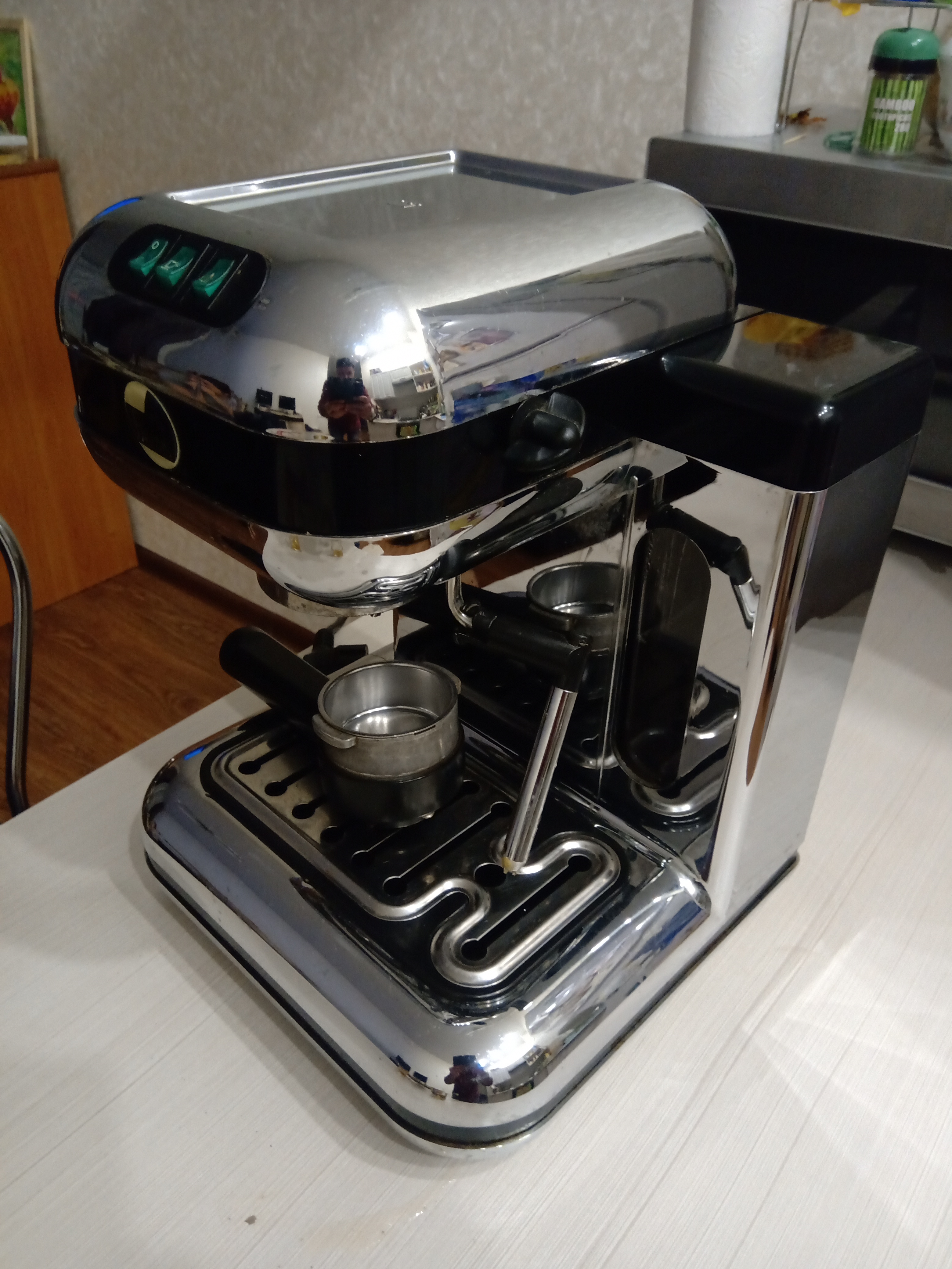

Это La Pavoni, думаю здесь не надо рассказывать что это и что "è nata in Italia".))
Состояние близкое к идеальному! Она делает хороший кофе и капучино, и всё, не более, она просто красивая и дорогая)) Кстати, у нее встроенный темпер! 2004г.в. Пару лет назад делал профилактику. Мастер сказал, что это было не обязательно, что и так все отл. Воду использовал только бутилированную, или фильтрованную. НЕ ЛЮБИТ ПУСТОЙ БАК.!!! За этим надо следить. Если схватит воздух, то может начать капризничать (она же невозможная и красивая итальянка, не то что китайский делунжи)... минут пять-десять будет обижаться и трепать нервы (надо включать/выключать и не раз и не два))) но затем, все равно, сделает вкусный кофе)
С продажей не тороплюсь. Пусть найдется хороший и понимающий хозяин)) Как говорят автомобилисты, которые продают своих любимцев: - Отдам, только, в хорошие руки!!! Отправлю в регионы.
Дальше немного бла-бла-бла))) Машинка для кофеманов и больше даже, для ценителей бренда,, итальянской классики, итальянской роскоши и т.д.. Это мега- вещь! Продажа по причине переезда, и объединения двух квартир, и теперь у меня получается две кофемашины Pavoni в одном месте). Есть чек и декларация ввоза (где-то).
P.S. И еще немного букв)) 2004 г.в. Эта модель выпускалась (как говорят диванные "эксперты") с 80-х, годов и до конца 10-х. Но это не точно. Музей "La Pavoni", на мой запрос об истории этой модели ничего не ответил. Хотя она у них есть на экспозиции, но без описания и истории.
В общем, это еще не сильный раритет, но уже большая редкость. В России, не знаю как сейчас, а лет 10 назад найти ее, и вообще этот бренд, было большой удачей (у меня их две. Первую случайно нашел в Питере, с рук). Эта привезена мною из Италии, в 2012-м. Покупалась там за дорого. 39000 торг
Прошу прощения, владею их же леверным Professional, влюблен в него безумно. Но что значит встроенный темпер? Вы про пластиковый грибок?
Нет) Когда вставляешь рожок, в машинку, то надо пару раз, или разок двинуть им вправо и кофе прессуется ) Рожок пружинит там. Не знаю как правильно объяснить))

Судя по фото объем бойлера примерно как у саеко поэмии.
Да, литра полтора максимум, а то и меньше
речь о бойлере, где вода нагревается, а не баке для холодной воды. бойлер по виду около 100мл. да и рожек прямо как у саеко поэмии, хотя думал такие рожки с улучшайзером позже появились. даже на видео, после установки ручка обратно возвращается как у поэмии, т.к. там пружина, управляющая клапаном крема.
imho функционально это саеко поэмия, только в таком более красивом корпусе.

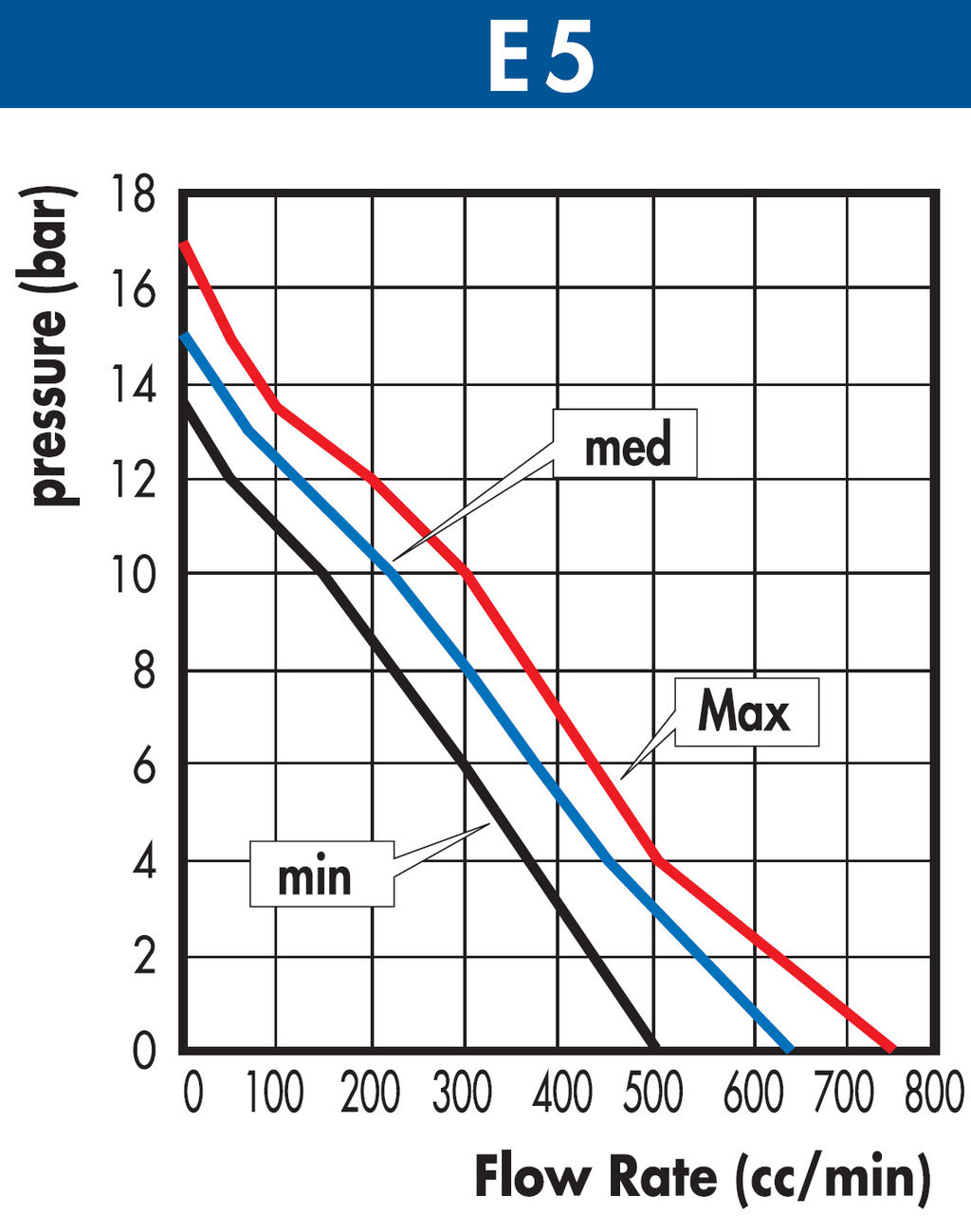

Вам Майкл, в общем, правильно ответил, возможно несколько сумбурно. Давление, создаваемое вашей 'обычнай улькой' сильно зависит от скорости потока воды в контуре. При стандартной усредненной скорости 2-2.5 мл/с давление будет именно около 11 бар (см. рис.).
15 бар достигается при нулевой скорости потока, что реализуется, например, при затыке кофеварки мелким помолом или проведении бэк-флаша или при каком-то ином нестандартном уменьшении скорости, например, вследствие засора и т.д. OPV лишь cбрасывает это избыточное давление, в частности, во избежание повреждения водного тракта, а вовсе не регулирует рабочее давление
