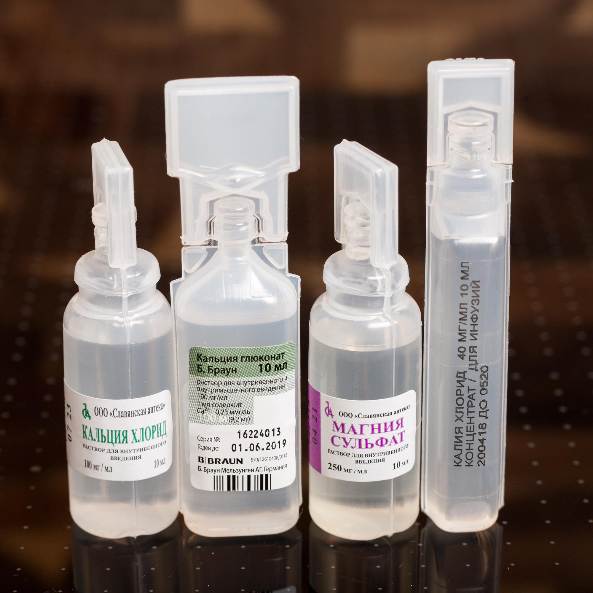

Каких-то знаний, что делать конкретно в вашей ситуации у меня нет. Могу лишь посоветовать другие источники кальция, вроде аптечных растворов для внутривенного вкалывания, содержащие кальций, вроде кальция хлорида или кальция глюконата:

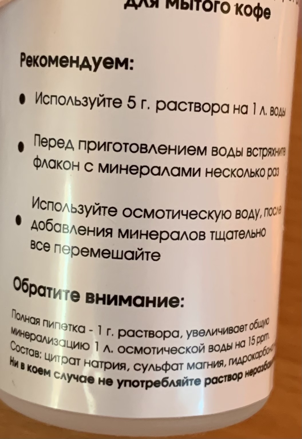

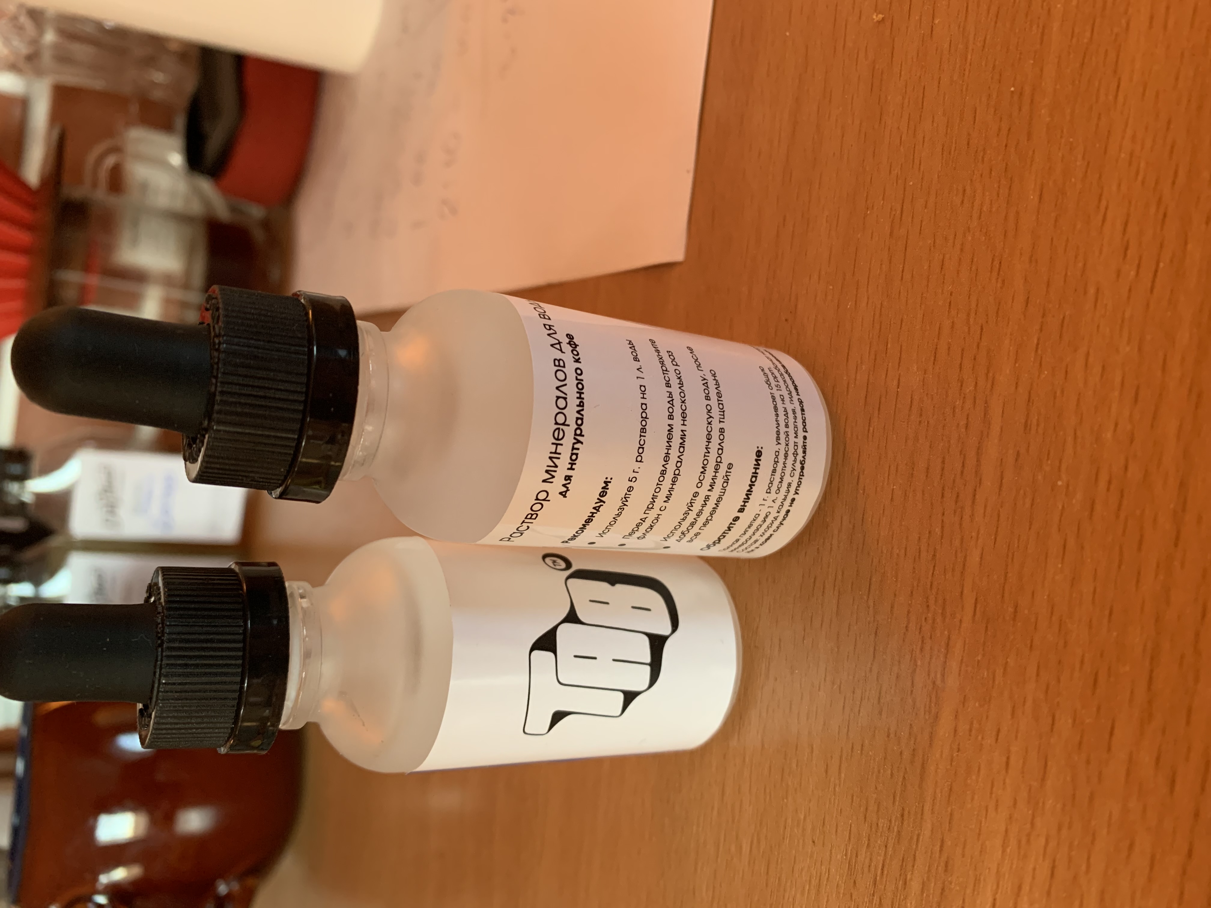

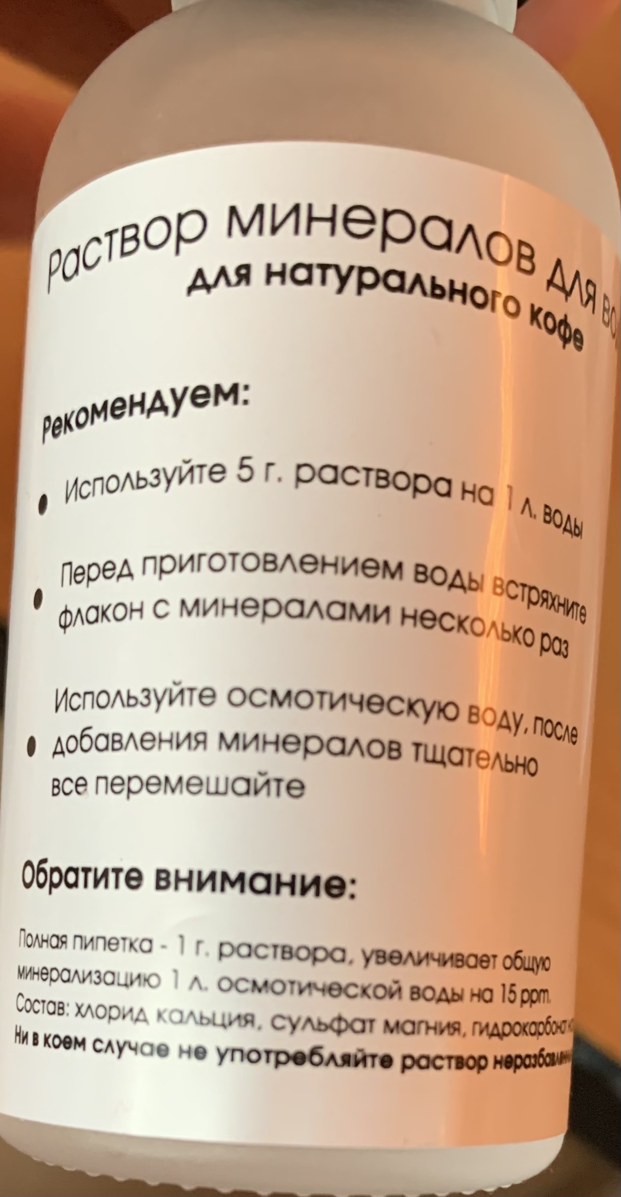

Был на ПИРе нашел у TAB растворы. Во вкусе есть изменения, по приборам +20 ппм

+20 ппм эфект от этих капель. А базовая вода у меня 75-80 ппм

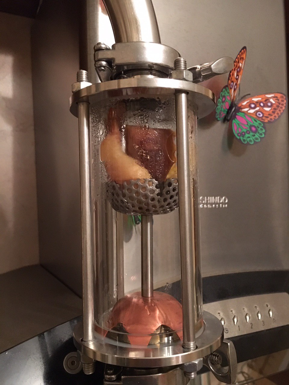

…а? чего стоя на месте думать, если можно действовать?!))) выгоняем основу и далее магния сульфат и соды. сессия занимает пару тройку часов и на месяц кофевар на расходе)))
в дистиллят можно внести молекулы груши и ежевики. и не рассказывать об этом моему другу бРо)))). секретные дискрипторы …конечно можно было вбить пару молекул лимонграсса. но на среднерусском пупке возвышенности сейчас сезон урожая совсем не тот.
…или сменить водно-кофейный смартфон на модель со встроенным перегонным кубом продовашек вкусных кофейных капель из воды для вкуса кофи - послать нафиг.
