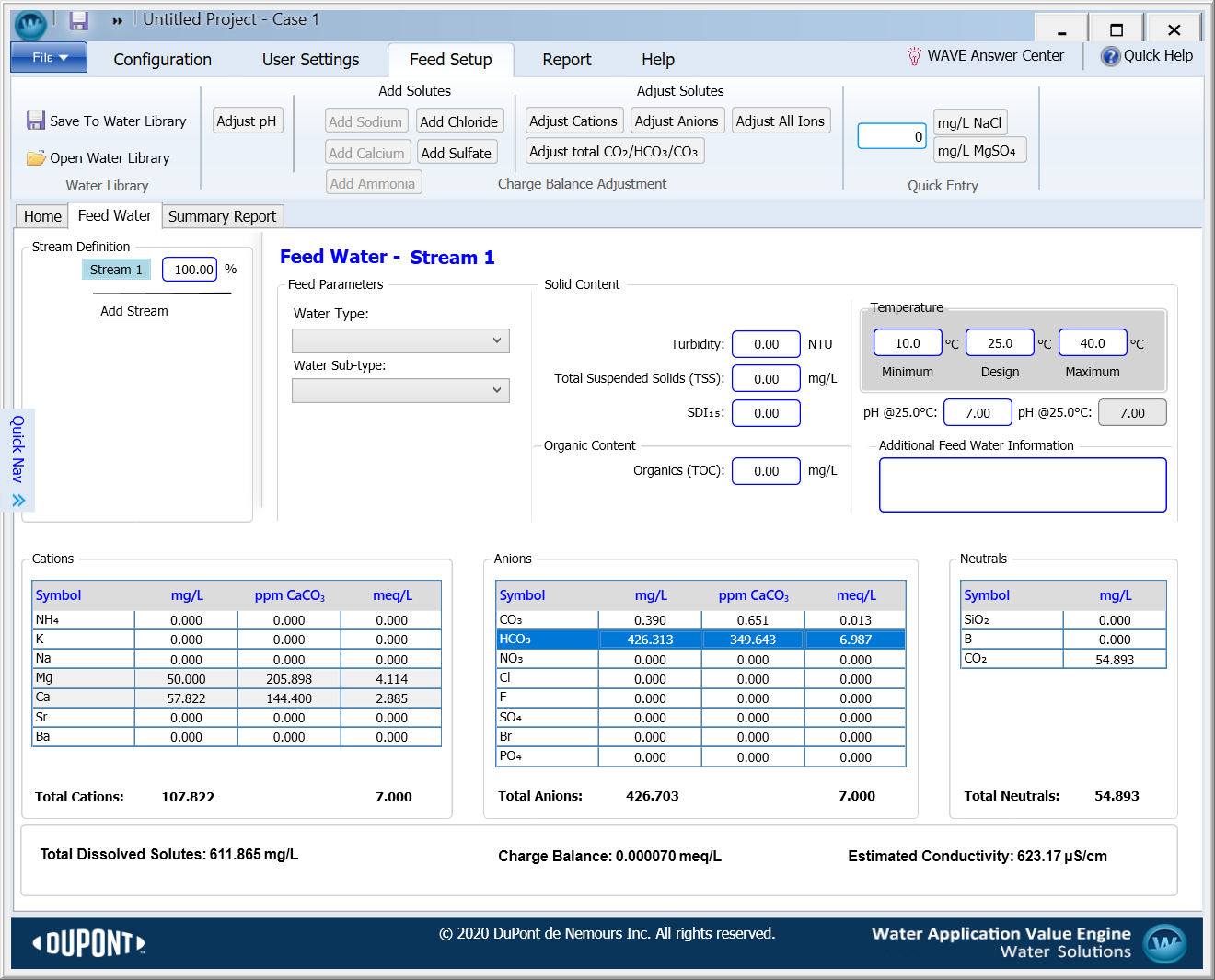

Катион магния Mg 50²⁺ мг/л - дает жесткость 4.114 °Ж. Оставшиеся 2.885 °Ж (чтобы получить общую жесткость 7 °Ж) могут дать 57.822 мг/л кальция Ca²⁺. Чтобы это уравновесить при нейтральном pH, например, добавляем карбонат аниона CO₃²⁻ 0.390 мг/л и гидрокабонат аниона HCO₃⁻ 426.313 мг/л.
Итого, общая минерализация без учета каких либо других факторов 612 ppm (электропроводность 623 µS/cm).
Ну то есть, это куда больше указанных выше 370ppm.
PS: для удобства расчетов я раньше использовал эксель, но последнее время предпочитаю софт для расчёта и проектирования систем обратного осмоса, который обычно у всех крупных производителей мембран есть. Например, DuPont WAVE Software for Water Treatment Plant Design:
