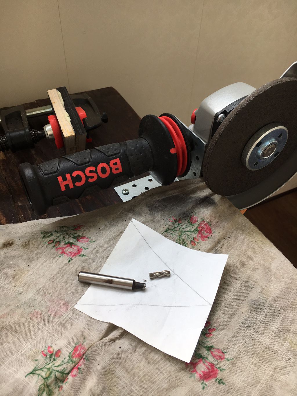

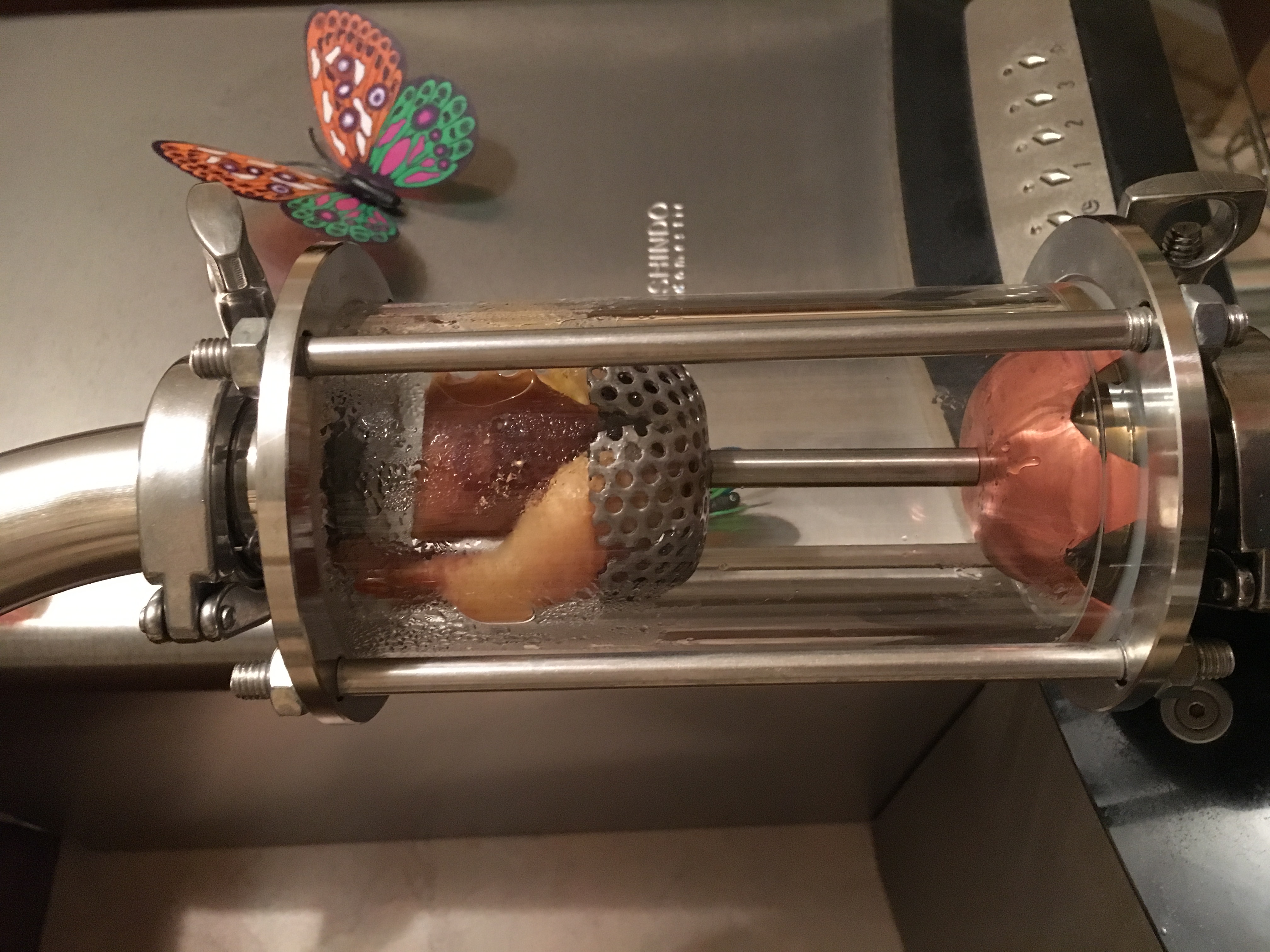

результат сильно зависит от донора. для получения идеального результата понадобится настоящий медный кусок афигительного сварочного провода. КГ-25; или КГ -35. килограмма 2 весом в изоляции и изготовить ригель.
кабель заголить у донора ригеля отрезать лишнее:
теперь задача, как на коленке исполнить треугольное сечение. и не просто, а кривосторонний треугольник. кто заметил и подумал - кривые руки, тот ошибся. материал Р6М5 калёный в кость. масштабируем:
и теперь не глядя схерастоваем лишний металл в искры:
изделие будет интересно тем, у кого уже есть норм колонна. не попса под раковиной.)))

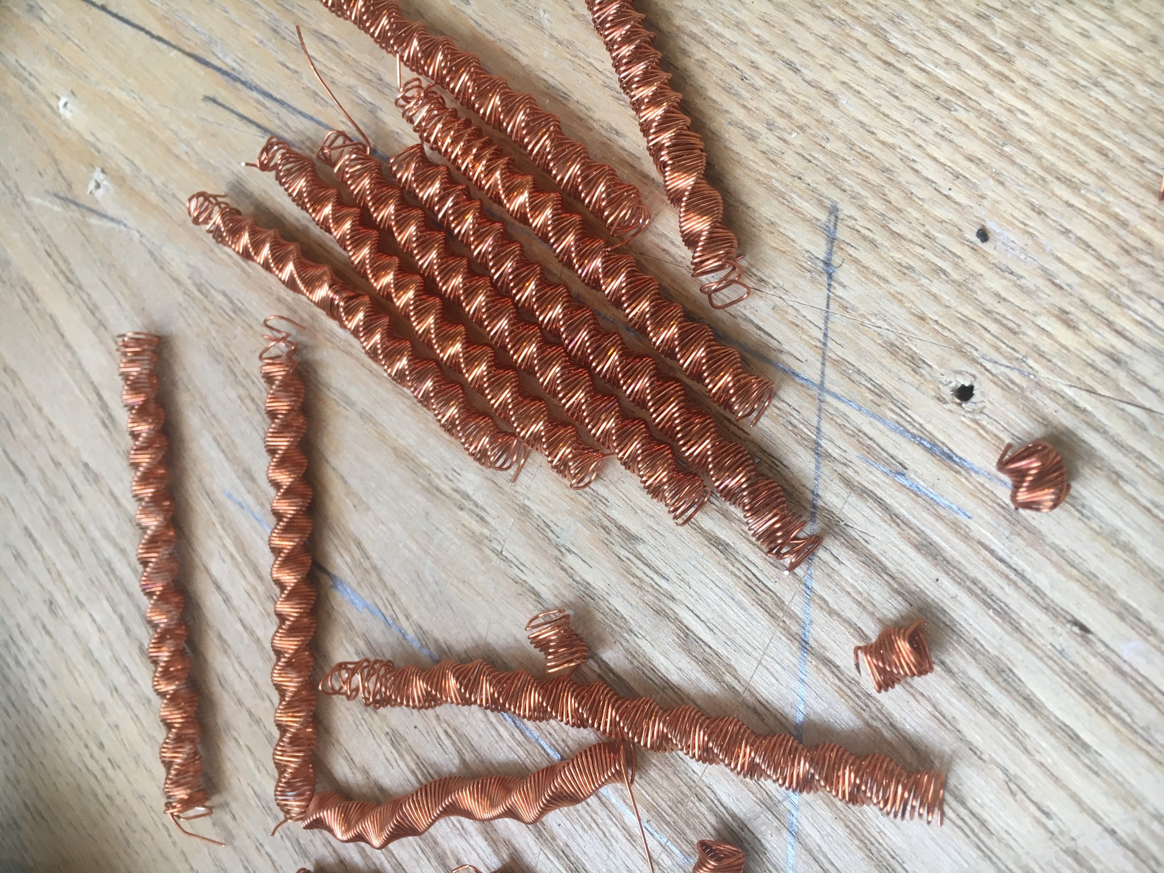

Бро, это белые пластмассовые слизни, окрасились кофе. будешь пшикать в кофемолку - придут к тебе. не разводи флору и фауну в камере помола. хор? только металл, смотри какие медные гусиницы:

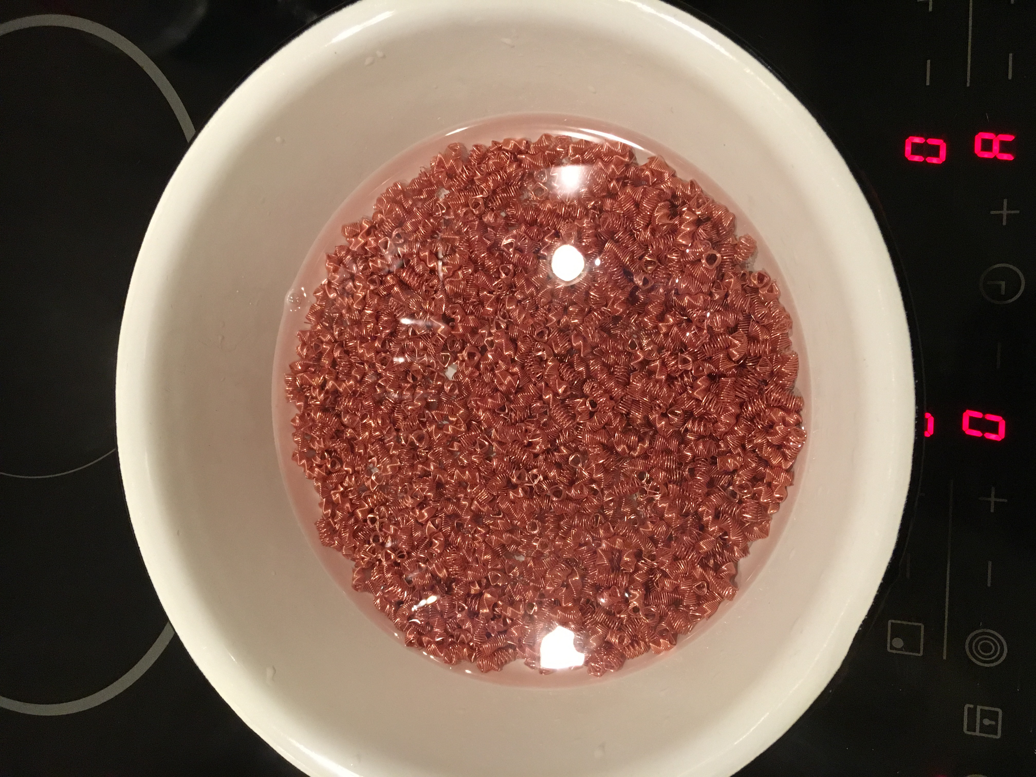

нашинковать
норм так:
протравить в любимой лимонке:

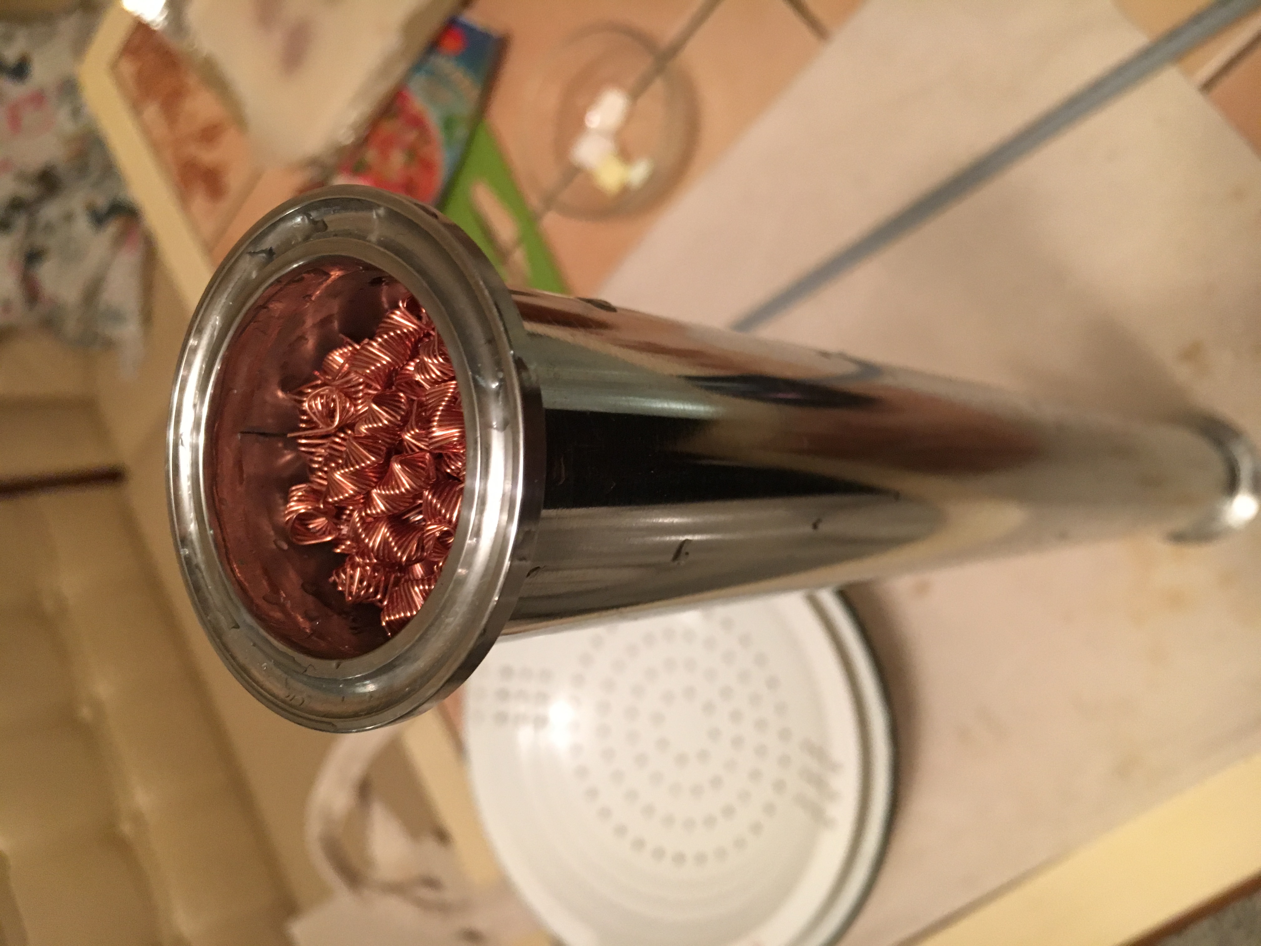

и зарядить в царгу:
смонтировать диоптр, как ароматизатор:
така система подготовки воды, в зачатке лишена гемороя с контролем и обслуживанием осмосов. но проще сходить за баклашкой черноголовки и добавить дистиллированной жигулёвской воды до желаемых цифр ppm. )))

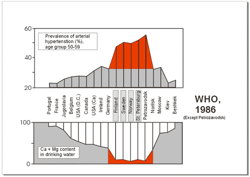

grigory написал(а) ... Первое на что обратил внимание это упоминание о исследованиях WHO.int 1986 года о связи с сердечно сосудистыми заболеваниями в северных регионах и Cкандинавии.
Найти оригинал так и не смог!
Зато есть мета-анализ ВОЗ за 2017 год (самый последний на текущий момент), где ничего такого уже не упоминается. Там в качестве источников и упомянутый вами документ ВОЗ про магний и кальций есть.
С такой водопроводной водой может быть реально довольно стремно: вы делали анализы, как там с тяжелыми металлами? Указанная вами вода довольно химически активна и может "выщелачивать" металлы из труб, в результате пока вода дойдет до вас, она уже может стать довольно "загрязненной".
В лабораторию сдавал воду после дорогих систем фильтрации и подмесов, для анализа жесткости на предмет солей металлов и гидрокарбонатов, и главное Натрия, который недорогими способами определить невозможно, а по нему для кофейников была норма, не больше 10ppm as CaCO3, но после объединения SCA о ней почему-то забыли. С нашей водой из крана все ясно когда видишь трубу холодной воды в разрезе, рабочий диаметр отверстия может быть не больше нескольких миллиметров! остальное железо и слизь (предположил что это железная бактерия преобразующая двух валентное железо в трех валентное ) Мы не знаем нечего о накипи, но зато все чайники ржавые и бойлеры для горячей воды живут не дольше 3-5 лет, потом сквозная коррозия. Но самое забавное что все местные жители, просто обожают местную воду и считают ее самой лучшей. Это после сравнения со средней полосой, начиная с Карелии где гидрокарбонатов 200+ PPM, при 0 основной и дальше на юг где уже и основная 300+. Если бы не кофе и я бы так думал. Спасибо за ссылку на документ ВОЗ, теперь понял откуда в интернете упоминания о том что в системы водоснабжения, где вода низкой минерализации, нужно добавлять гидрокарбонаты. Похоже в Саудовской Аравии подмешивают скважину в осмос не для здоровья а для долговечности системы водоснабжения.
dimonml написал(а) ...
По какой причине, ВОЗ перестала упоминать о влиянии наличия солей металлов на здоровье мне не понятно, но это просто рекомендации, они не могут поставить под сомнение влияние полноценности минерального состава питьевой воды на здоровье человека
Бегло почитав вашу ссылку нашел в ней следующее на стр.111:
Концентрация растворенных твердых веществ и таких обычно содержащихся в воде важных элементов, как кальций и магний, в опресненной воде ниже, чем обычно (см. вспомогательный документ Calcium and magnesium in drinking-water; Приложение 1). - да эта отсылка на тот документ про кальций и магний .
А вот дальше думаю и ответ на наш вопрос. Они просто поставили под сомнение количественное значение получаемых минералов через питьевую воду.
В питьевой воде обычно содержится лишь небольшая часть рекомендованной дозы суточного приема важных элементов, в то время как бóльшая часть этой дозы поступает в организм с пищей.
Но по мне так ответ не внятный! Два слова полностью все обесценивают: "Обычно" и "Небольшая " Почти как разговор на кухне. Обычно это в 99.99 % процентов случаев, а небольшая это 1, 2 или 10% И для кого? Для детей, которые пьют воду больше чем взрослые, для беременных, для спортсменов, или для тех кто утро начинает со стакана воды за пол часа до приема пищи и выпивает, насилуя организм в условиях крайнего севера на морозе рекомендованную кем-то норму воды в зависимости от его веса!
Есть еще опресненная вода на судах, и я не думаю что моряки были заинтересованы в продаже пищевых добавок, рассказывая знакомым о пагубном влиянии такой воды на их здоровье.
Я не медик и не ученый, но мне понравилось упоминание о резервах организма и о его способности компенсировать избыток или недостаток минералов. Мне кажется это как буфер и это временная способность а при постоянном употреблении такой воды, в том же спорт зале (а у нас это практически везде в городе - стоят бутыли с не обогащенной водой) возникают проблемы со здоровьем. Так что для меня вывод простой, по воде есть нормы, санпин пока не отменили ) И если ВОЗ считает что при полноценном питании можно пить осмос, я спорить с ними не буду, но пить буду воду от которой трубы не ржавеют
сейчас нет доказательств, что ионный состав воды влияет на здоровье.
Здесь -[ссылка]- есть и доказательства на примере Шведских исследований и частичные опровержения на примере Английских. Для меня скорее всего важно то что люди в моем регионе просто должны понимать, что их вода бедная и стоит задуматься о полноценном питании. Но вот парадокс, живя в широтах крайнего севера, достаточно сложно питаться полноценно, своевременно получая микроэлементы из свежих локальных продуктов. Все привозное, замороженное ... итд. Может именно по этой причине и есть связь с низкой минерализацией воды и проблемами сердца в этих регионах? Питание то скудное и не совсем сбалансированное. Мы все-таки не местные жители, которым достаточно посмотреть на солнце для выработки витамина D (если что это со слов знакомого врача - причина, по которой нужно бежать от сюда, что-бы у моих внуков не произошли такие изменения в организме )
