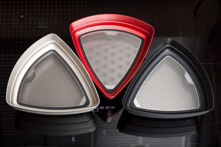

Все же прикупил лабораторное сито из нержавейки с дном и крышкой ⌀300 мм 80 mesh. Судя по моим измерениям, проволока оказалась диаметром 110 мкм, отверстия квадратные 200 мкм.
Пока впечатления после сит kruve самые положительные: да, для малого размера отверстий сита площадь поверхности сита оказалась очень важной характеристикой, так как ячейки сита склонны к забиванию и через сито перестает что-то проходить. Как результат, при переходе с сита курв 400 мкм на сито ⌀300 мм с квадратной ячейкой 200 мкм масса просева даже увеличилась. Ну и всякие мелкие "приятности": теперь во время тряски стало заметно меньше просыпаться из закрытого сита (у курв там вообще трындец с этим), поскольку сито целиком из нержавейки (а у курв корпус алюминий), теперь его можно запускать в посудомойку целиком.
Хотя да, идеально круглые и точные отверстия в ситах курв мне очень нравились и сейчас мне их будет не хватать. Но площадь тут конечно все же решает, поэтому я и стал искать альтернативы.

В моем случае сита дают заметное улучшение вкуса и претензия у меня была только в малой производительности маленького по площади/количеству "дырок" сита. Вот, к слову, сравните хотя бы плотность "дырок", сито Kruve 200 µm: И мое лабораторное сито на фотке выше. И площадь:
