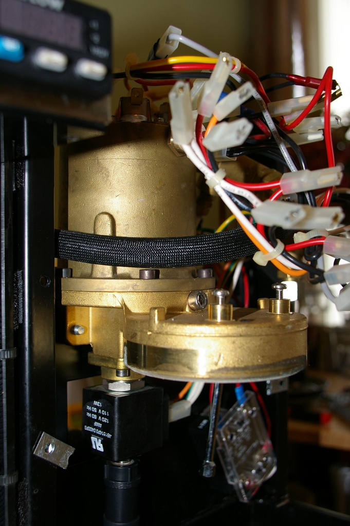

У Сильвии группа значительно лучше и термостабильнее, паровой бойлер гораздо больше, точнее полноценный, общая масса, важный показатель для кофеварок, почти в 2 раза выше... А что касается заботы о пользователе, то посмотрите на бачок для воды и процедуру его наполнения.
Я не хочу сказать, что Элизабет плохая кофеварка, совсем нет, просто каждая техника имеет свой уровень и Сильвия стоит на ступеньку выше.

Бойлеры, по сути, одинаковые по 300 мл, но группы... У Сильвии это латунная шайба 2 с лишним кило, которая способна выровнять серьезные перепады температуры. На Сильвии без ПИДа температура в бойлере за время цикла бойлера меняется на 20 градусов, а на выходе из группы только на 5. У Лелита группа фактически дно бойлера, вполне правомерное и рабочее решение, но точно не способное на большие подвиги.
