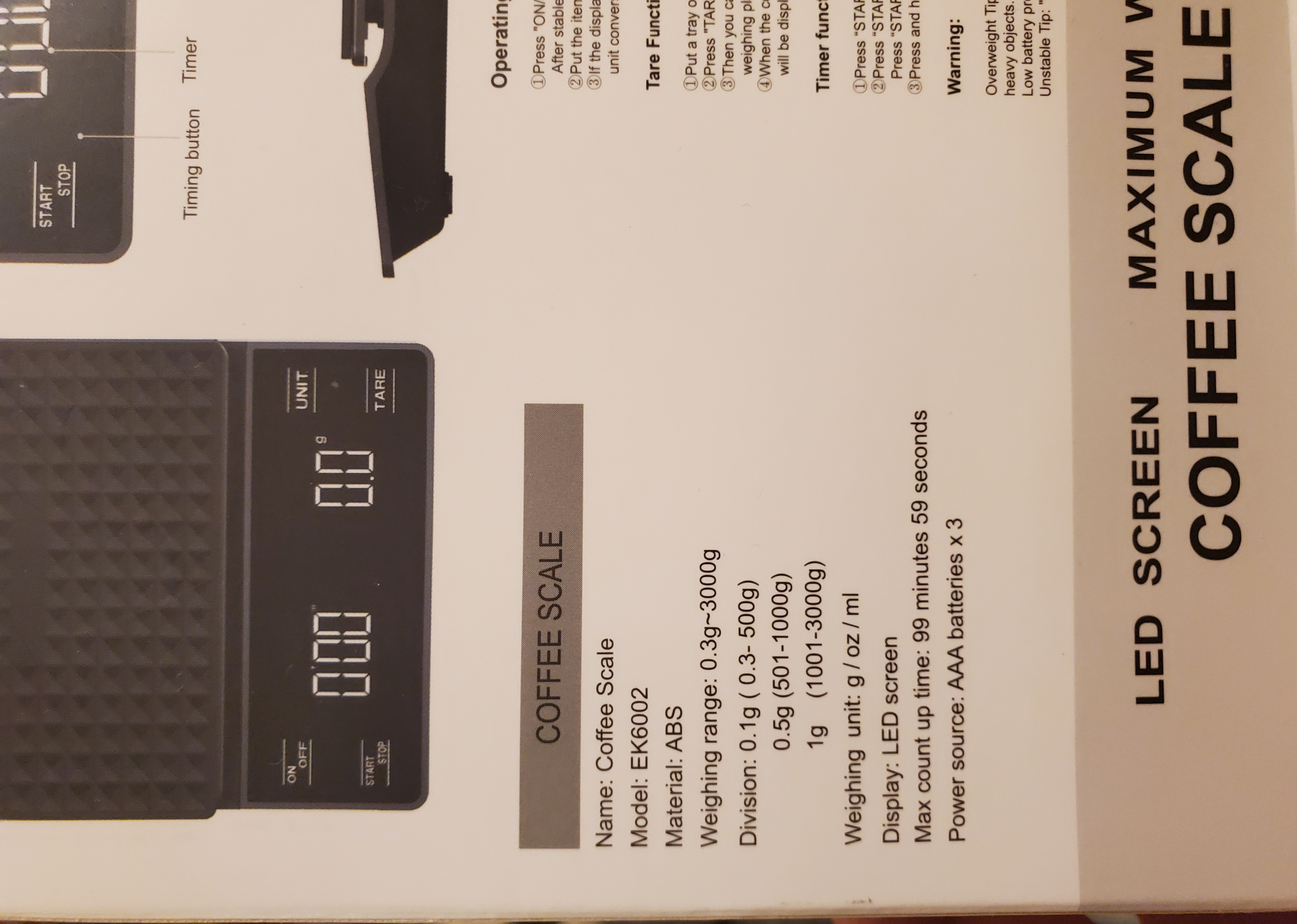

Августин: в смысле? думаете если положить вес 1 кг и потом сбросить тару то точность на следующий доложенный вес снова станет не 1 грамм а 0.1? ))) очень смешно, это так не работает ... дискретность возможно будет 0.1, но точности точно не будет. Так не только китайские весы работают.
TMN написал(а) ... Подозреваю, что 0,5 г это не точность, а дискретность (d), т.е. "цена деления". Точность, как минимум +/- d, т.е. тот самый 1 грамм.
На мой взгляд: +/- d это очень-очень круто.
У моих лабораторных весов Ohaus Scout STX2202 второго класса точности дискретность 0.01 г и в комплекте была вкладка, по которой было написано, что они соответствуют действующему ГОСТ OIML R 76-1-2011 и точность при 500<m≤2000 ±0.2г. Еще раз напомню, что дискретность во всем рабочем диапазоне от 0.5 г до 2200 г у весов 0.01г. Такие дела ))

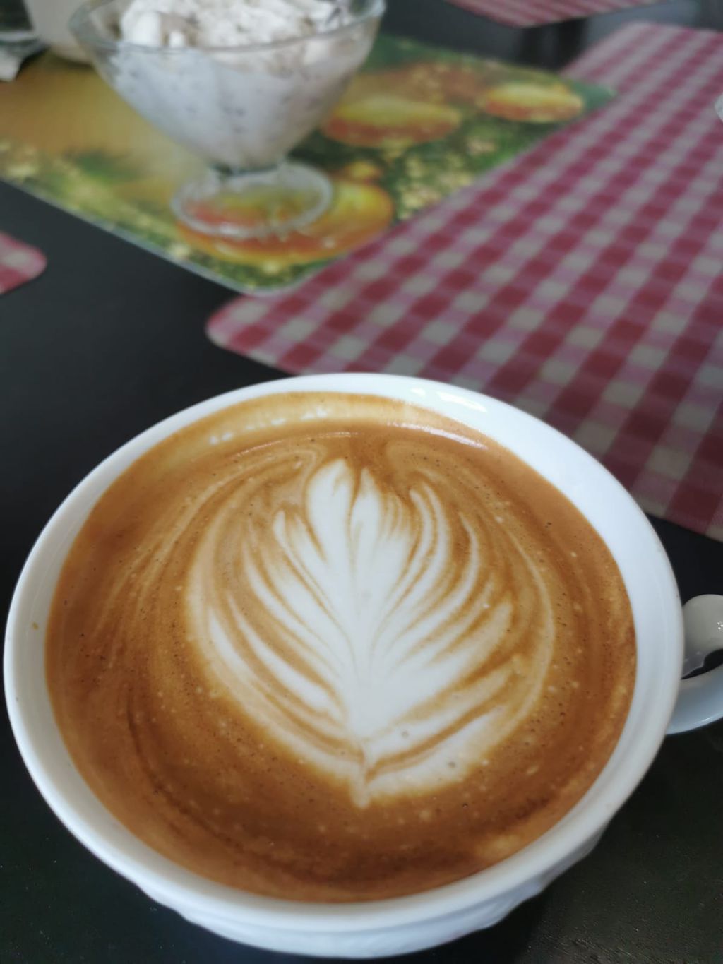

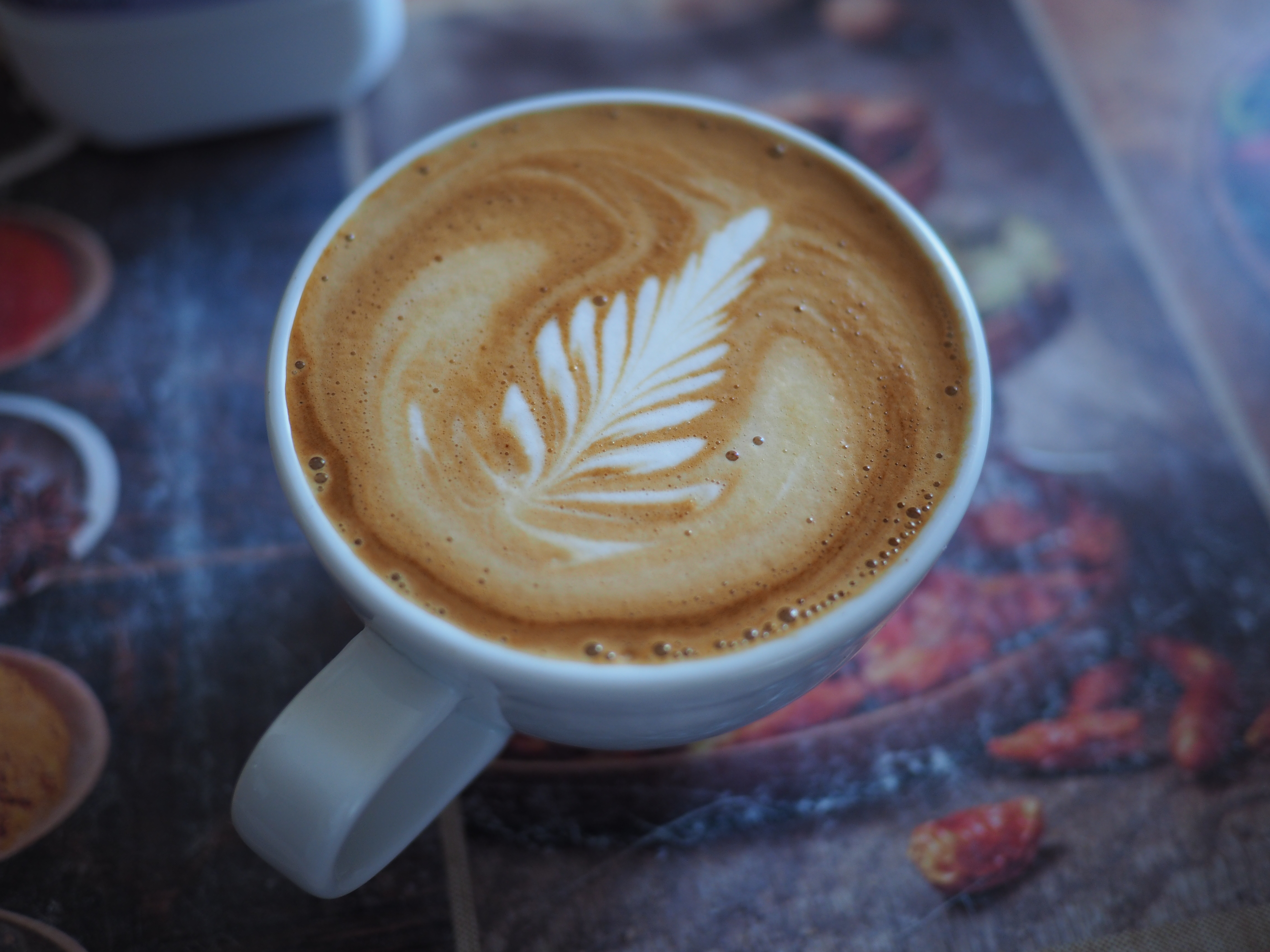

Помимо эстетического наслаждения, есть и сугубо утилитарный смысл. Рисунок можно сделать только молоком, взбитым до вполне определенной консистенции,а именно она является необходимым условием получения той самой гармонии вкуса, которой славится настоящий капучино.
Сегодня еще попробую молоко поменять на 2.5% (сейчас 3.5-4.2%)
Жирность, в основном, влияет на вкус. А чтобы получалась эластичная консистенция нужно хорошее молоко. Из широкодоступного попробуйте Эковакино, вот оно точно отлично взбивается и дает полноценный вкус.
Пар лучше всегда открывать полностью, а положение трубки выбирайте такое, чтобы наконечник отклонялся от вертикали градусов на 15 не больше. Вот пример -[ссылка]-
Надеюсь теорию вы знаете. На всякий случай вот она -[ссылка]-
Главное найти положение, когда будет устойчивая воронка. По сравнению с рисунком в инструкции у вас, скорее всего, наконечник будет в середине стрелки на 11-12 часов с наклоном градусов 15-30 от вертикали.
Августин: Что не поняли? Первым делом надо вчерне определить положение наконечника, в котором образуется воронка или волна, но стационарные, а не беспорядочное бурление. Это можно и, наверное, лучше делать на обычной холодной воде. Следующим шагом освоить первую фазу, т.е. держать наконечник так, чтобы получался легкий подсос воздуха. Для начала можно заглублять наконечник побольше, включать пар и когда начнется вращение опускать аккуратно питчер, ловя нужное положение. Обратите внимание, чтобы трубка опиралась/касалась бортика носика, так проще держать уровень. Вот это лучше делать с каплей Ферри. Вторая фаза, если воронку ловите, труда вызвать не должна.
После взбивания молока его надо раскручивать в питчере вручную, пока поверхность не станет блестящей. Вот, собственно и всё.
Да, а в каком питчере взбиваете? Учиться лучше с 600 мл, в маленьком с нормальной машиной гораздо сложнее.
Августин: С маленьким можно пар открывать не полностью, но оставляя его достаточно сильным, иначе не будет вращения трехдырочной насадкой. С маленьким процесс идет гораздо быстрее и требует более точных манипуляций, что поначалу совсем не просто.
если дуешь на пену, под ней жидкое молоко с кофе, так ведь не должно быть
И нет, и да! Консистенция взбитого молока должна быть эластичной и однородной, поэтому пенка, образующаяся на поверхности капучино эластичная и в меру толстая, так что даже если её сдвигать ложкой не должно оголятся кофе с молоком. А под пенкой конечно кофе с молоком, откуда там взяться чему-нибудь другому.
Чтобы пенка получилась эластичной надо не затягивать первую фазу (вспенивание), увеличение объема молока в полтора, максимум, 2 раза. Консистенция взбитого и "раскрученного" в питчере молока должна напоминать водоэмульсионную краску.
я полагал, что эта эмульсия должна быть до дна чашки, типа пьёшь не жидкость, а эмульсию
"Эмульсия" представляет собой молоко в котором молочный белок альбумин денатурирован и удерживает пузырьки воздуха, соответственно, в спокойном состоянии находится около поверхности. Учитывая, что альбумина в молоке всего-то около 0,3%, трудно ожидать, что при добавлении в "эмульсию" 20% кофе, мы получим что-то существенно иное нежели молоко с кофе. А вот вкус капучино сильно отличается от того же эспрессо, разбавленного в такой же пропорции обычным, невзбитым молоком.
