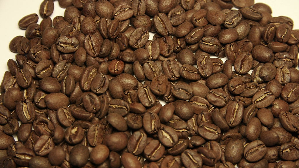

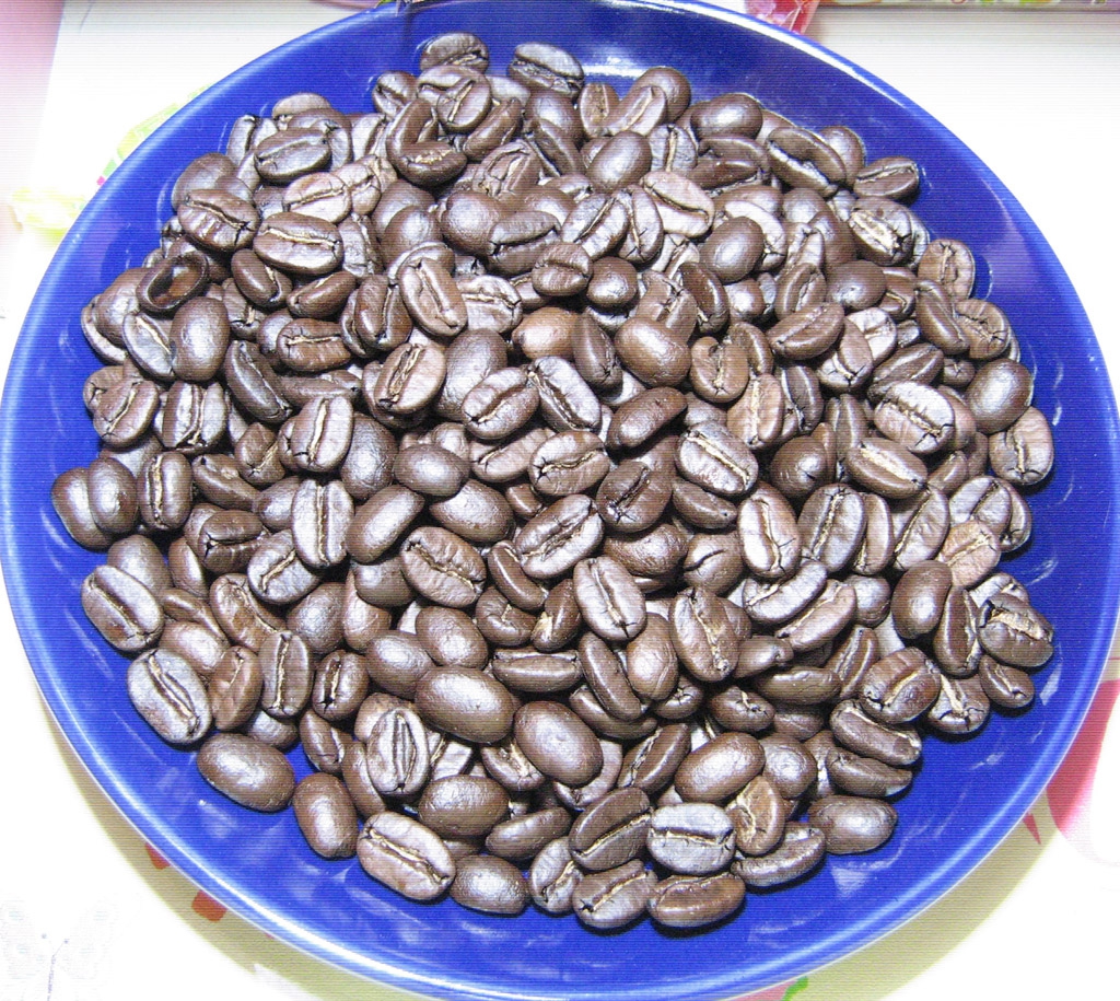

Обжарка ступенчатая, так как этот сорт жарила впервые: прогрев ростера 100@6; сушка 180@6, обжарка 232@1, 236@2, 238@1,242@1, 245 до крэка. Крэк на 14 минуте,очень звонкий, продолжительность крэка 3,5 мин; COL@3 мин и Е-стоп. Можно делать выводы и корректировать обжарку: в следующий раз прогрев ростера не менее 120С, сушка на 190С и обжарка сразу на 238 - 240С, думаю, так будет получше, заметно будет по виду, а затем и по вкусу зерен.
Попробовал сейчас пожарить обоими методами(Margit и от k0t'a), начал по методике Margit, но слишком рано остановил, крэк до конца не дошел (к сожалению, это я уже после обжарки понял, не все зерна раскрылись), снял где-то через 2-2,5 минуты после начала крэка, первый крэк услышал ровно на 13-00. Обжаривал 120@6 - прогрев, засыпал 220 гр. зеленой Колумбии, температура упала до 95 градусов, далее сушка 190@6 и обжарка 238"9. Потеря в весе составила 14% до 204 грамм. Вторым способом прогрел до 120 градусов (после засыпания температура упала до 99 градусов), засыпал 240 гр той же Колумбии Уиллы, далее 233@15, первый крэк на 11,5, ровно на 15-00 - Е-стоп, последние полторы минуты крэки практически не было слышно, усушка 15% до 204 гр. Зерно получилось более темное, чем в первом случае. Завтра вечером буду варить и дегустировать, заодно и снимки выложу.
PS сегодня пил свою трехдневнюю Кению PB - какая же вкуснятина!

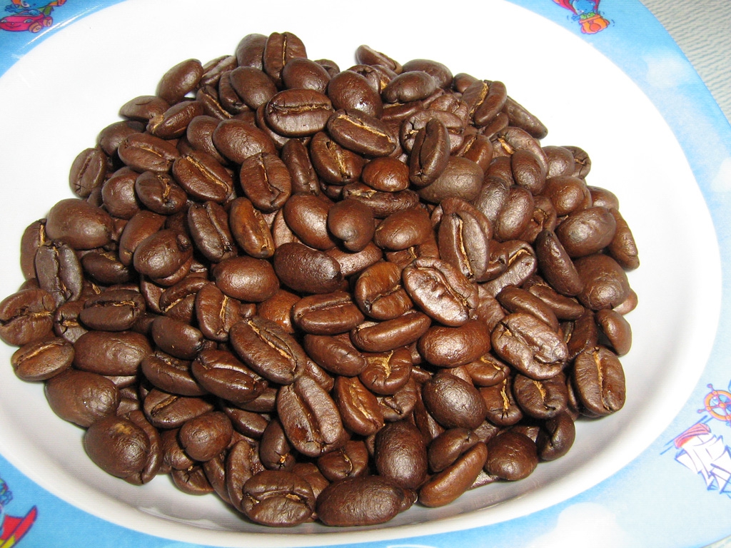

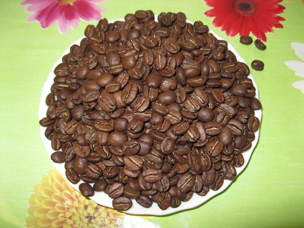

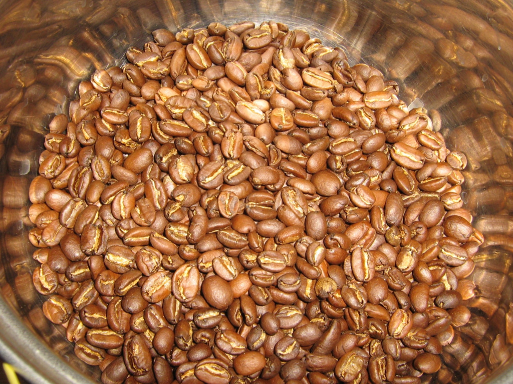

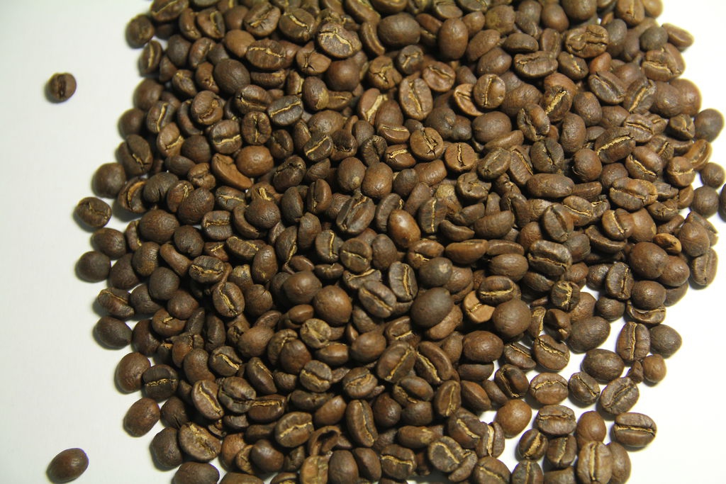

Ну вот наконец-то и удалось продегустировать и сфотографировать (хоть и на видеокамеру) Жарил так: прогрев гены до 120, засыпал 240 грамм Колумбии (ростер показал 95 градусов), далее сушка 190@6 (на 190 вышел на 4й минуте), 233@10,5 (на 233 вышел на 8 минуте), первый крек на 12,5, крек длилася дольше, чем на 238 в прошлый раз - около 3х минут, потом еще минута и E-STOP в протвинь. Вес после обжарки 203 грамма (потеря веса 15%) Мне кажется, что пережариваю, а процентов 10 зерен не проходят крек. Зерна получаются более сморщенными, чем в имеющихся семплах, это нормально? Сегодня (полтора суток с обжарки) сварил в турке - вполне достойный вкус для Колумбии. Сегодня буду пробовать выйти на первый крек на 238 и через полминуты-минуту плавно снизить до 230-233.
Виталий_: По-моему, очень даже неплохо! Главный критерий, конечно, это вкус. Если Вам нравится аромат и вкус, то чего еще желать? Это ведь домашний, а не профессиональный ростер, но все же старайтесь как можно дольше растянуть крэк.

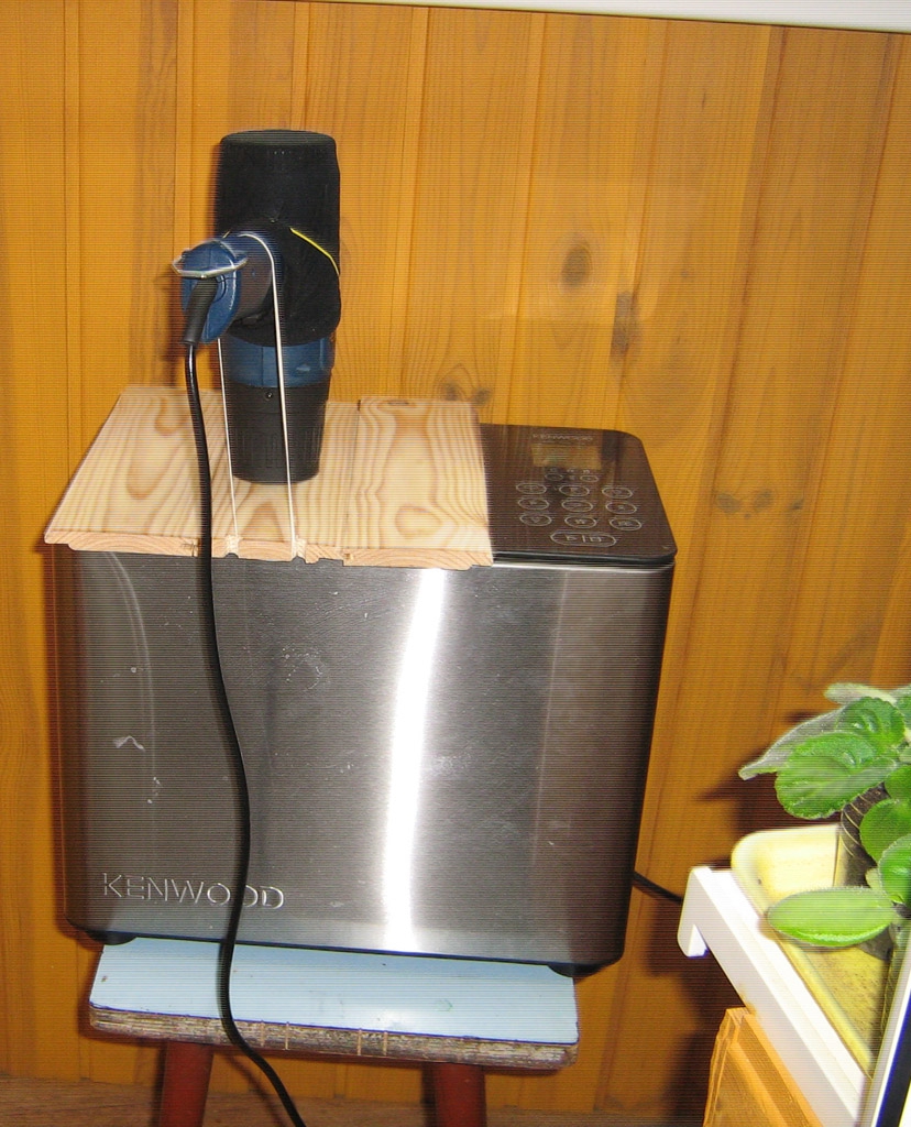

Жарю кофе хлебопечкой. Но надоело все время держать фен в руках. Решил собрать из остатков вагонки такую конструкцию. Теперь фен работает в режиме с более низкой температурой нагрева и меньшим потоком воздуха. В целом понравилось. Только теперь зёрна не видно, зато лучше кряки слышно. Визуально качество обжарки повысилось. Но по одной обжарке говорить рановато. Прикладываю фото обжаренного кофе. Один снимок со вспышкой, кофе в кастрюльке, второй снимок - тот же кофе но без вспышки. Кофе - Эфиопия Сидамо.

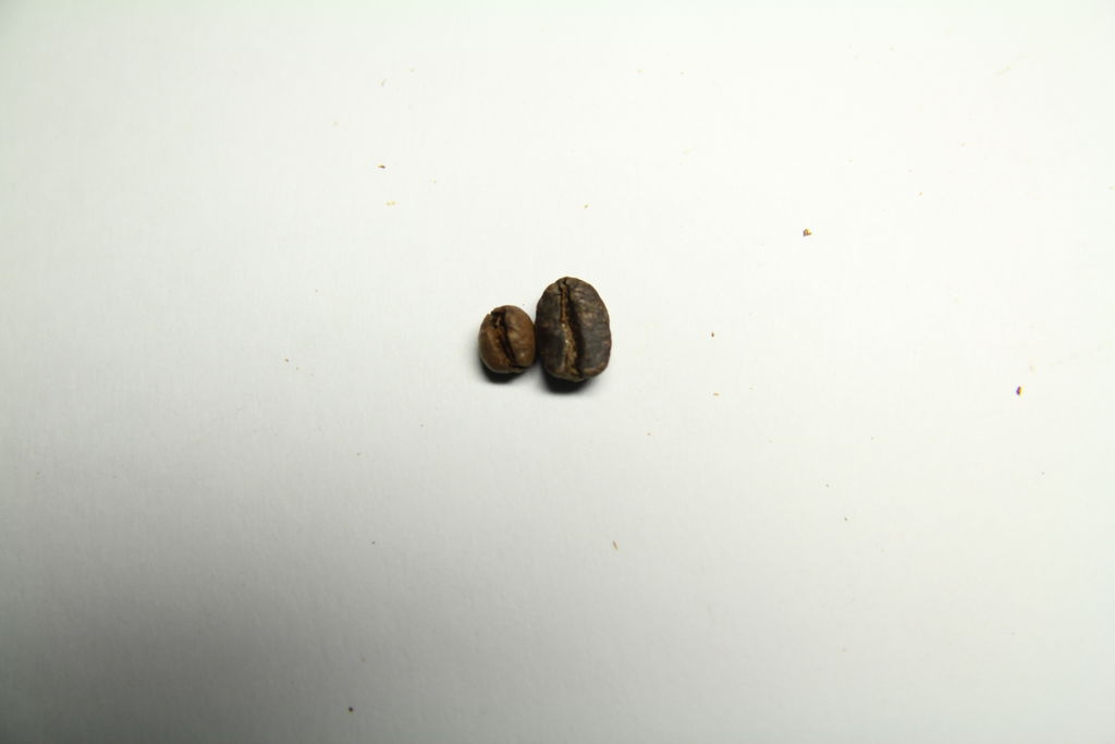

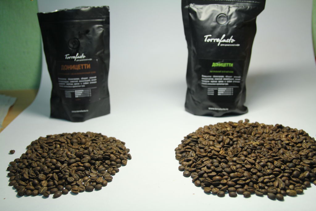

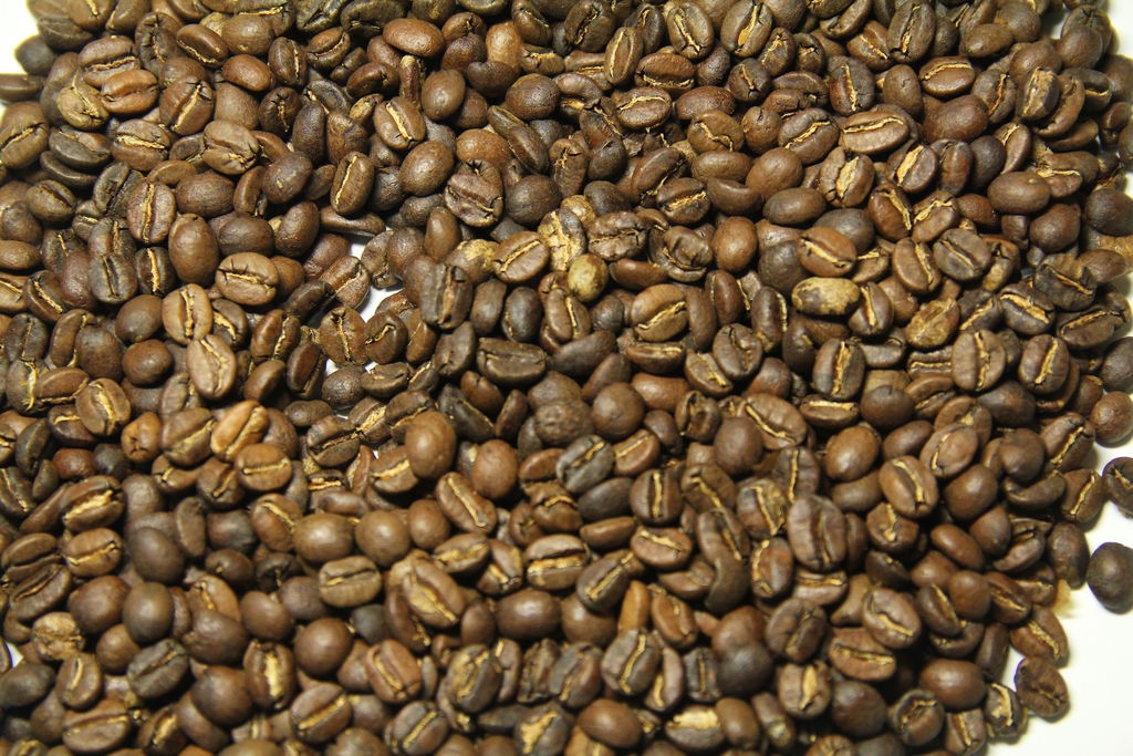

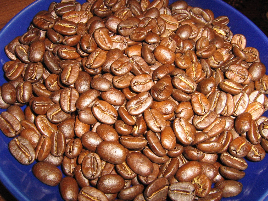

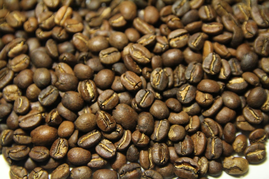

Обжарил Доницетти по следующему профилю: 200 грамм прогрев 6@120 сушка 5@160, далее 5@210 и 235 до конца. Первый крэк на 13,8, длительность 2-40, общее время обжарки 17-00, потом COOL на минуту и E-STOP. потери в весе 14,5% слева обжарка торрефакто, справа - моя. вторая фото - торрефактовская более крупно, 3 и 4 - соответственно мои
Как-то не очень равномерно, судя по последним фото. Я считал что Гена должен жарить намного равномернее. А как на вкус вообще и по сравнению с торрефактовским?
Виталий_: По виду Ваша обжарка должна быть вкуснее.
merich:
Да нет, как раз очень даже равномерно. Это же смесь разных сортов, соответственно они никак не могут получиться одного тона. Потом еще надо учитывать, что на фото в связи с особенностями освещения разница в цвете и тоне гораздо сильнее, порой одинаковые на вид зерна, на фото выглядят совсем разными.
Да, зерна очень разные, торрефактовская обжарка выглядит тоже не равномерной (на фото хорошо видно). Моя обжарка получилась чуть темнее (на глаз практически не заметно), торрефактовская чуть ровнее. На вкус еще пробовал, пахнет очень вкусно, с нетерпением жду завтрешнего утро (будет около 36 часов с обжарки). Боюсь, что эта смесь "не моя", по крайней мере торрефактовская не понравилась. merich: моносорта гена хорошо и равномерно обжаривает, если очень много не насыпать и мне понравилось после обжарки включать штатное охлаждение на 1-3 минуты, цвет выравнивается )))). Два зерна из торрефактовской обжарки, чтобы наглядно показать насколько разные зерна в смеси ))
Освещение вносит свою негативную лепту, да. А еще неравномерно пожареными иногда выглядят зерна, с которых шелуха плохо отлетает. Зерна пятнистные получаются.
Не буду спорить, вам виднее. Но мне это напоминает фразу "средняя температура по палате" 37 – значит все здоровы. Хотя на самом деле у половины жар, у второй слабость и температура низкая. Может, конечно, обжарщик (Торрефакто) так и планировал, что именно более мелкие зёрна обжарятся сильнее и добавят "изысканную горчинку" в результирующую смесь.
да собственно я и не спорю, просто констатирую факт.
к слову, это не Торрефакто придумали смесь жарить а Сандаль - всемирно известная итальянская компания -[ссылка]-
здравый смысл тоже подсказывает, что это не оч хорошо, если вместе жарить и зерно будет разной степени прожарки... но возмможно так и задумано, для обеспечения конкретного вкуса в чашке.
Эту смесь мешала фирма Сандали, торрефакто её покупает. Смесь предназначена в первую очередь для обжарки в барабанном ростере, причем достаточно темно (по рекомендациям производителя). В аэроростере хорошо пожарить такую смесь весьма сложная а подчас и невозможная задача...
Да, я в растерянности, реально обжаренная мной смесь получилась вкуснее. Причем насколько неинтересной при "первом знакомстве" с торрефактовской обжаркой мне показалось смесь, настолько сильно я влюбился в смесь собственоручно обжаренную, причем вкусно и в моей любимой турке и в машинке и с молоком ))). Смеси еще на 4 батча осталось, теперь обопьюсь

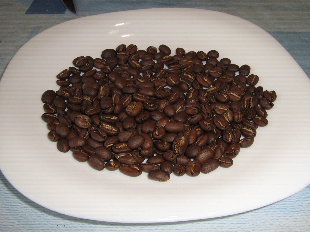

Добрый день всем. Кто жарил кофе из Доминиканской республики? Есть ли какие особенности? Я как-то не совсем понял, что с этим кофе произошло при жарке. Сначала в хлебопечке я его 5 минут грел и сушил (фен 30 сек вкл/30 сек выкл). Потом оставил постоянную подачу воздуха. Где-то к 13-й минуте начались щелчки. Я решил, что это 1-й крэк. А к 14 минуте повалило столько дыма и щелчки превратились в сплошную неумолкаемую барабанную дробь. Это явно, уже был 2-й крэк, т.к. кофе весь сгладился и стал не матовым а глянцевым. Но явных масляных пятен ещё не было видно. Или это первый крэк так быстро перешёл во второй?
Барабанная дробь это еще не пулеметные очереди. В первом креке щелчки громкие и отчетливые во втором тихие и оочень быстрые. возможно это был 1 кряк а дым повалил от шелухи...
О, если использовать и такое сравнение, то "пулемётная очередь" тож подходит Точно не первый кряк, зерна очень зажаристые вышли. Поверхность стала немного блестящей. Вот фото с разными настройками фотоаппарата:
