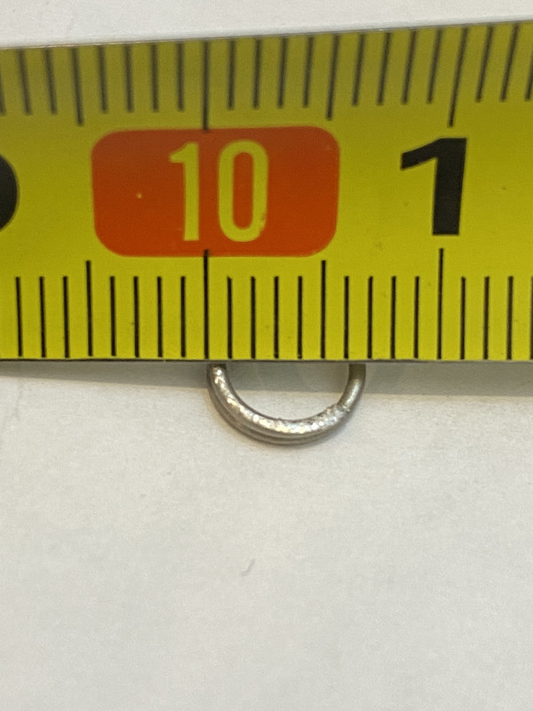

-[ссылка]- вот сфотал свой мод. Да, замерял наружную резьбу со штатного штуцера - там 10мм ровно. Ну у меня этот мод год стоит, ничего не течет, не треснуло, не помялось, и там фумки нормально подмотано. При желании можно поискать переходники с М10 на 1/8" , их на алиэкспрессе куча, может быть когда-то и переделаю. Классик с 1 трубкой и так неслабо льет воду в поддон, после того как бросил обратку в бак - расход воды минималистической. Я смотрел схему навроченных 2-х бойлерников, там тоже конструкторы обратку с OVP делают в бак. Цена модификации - 1кг хорошей арабики.

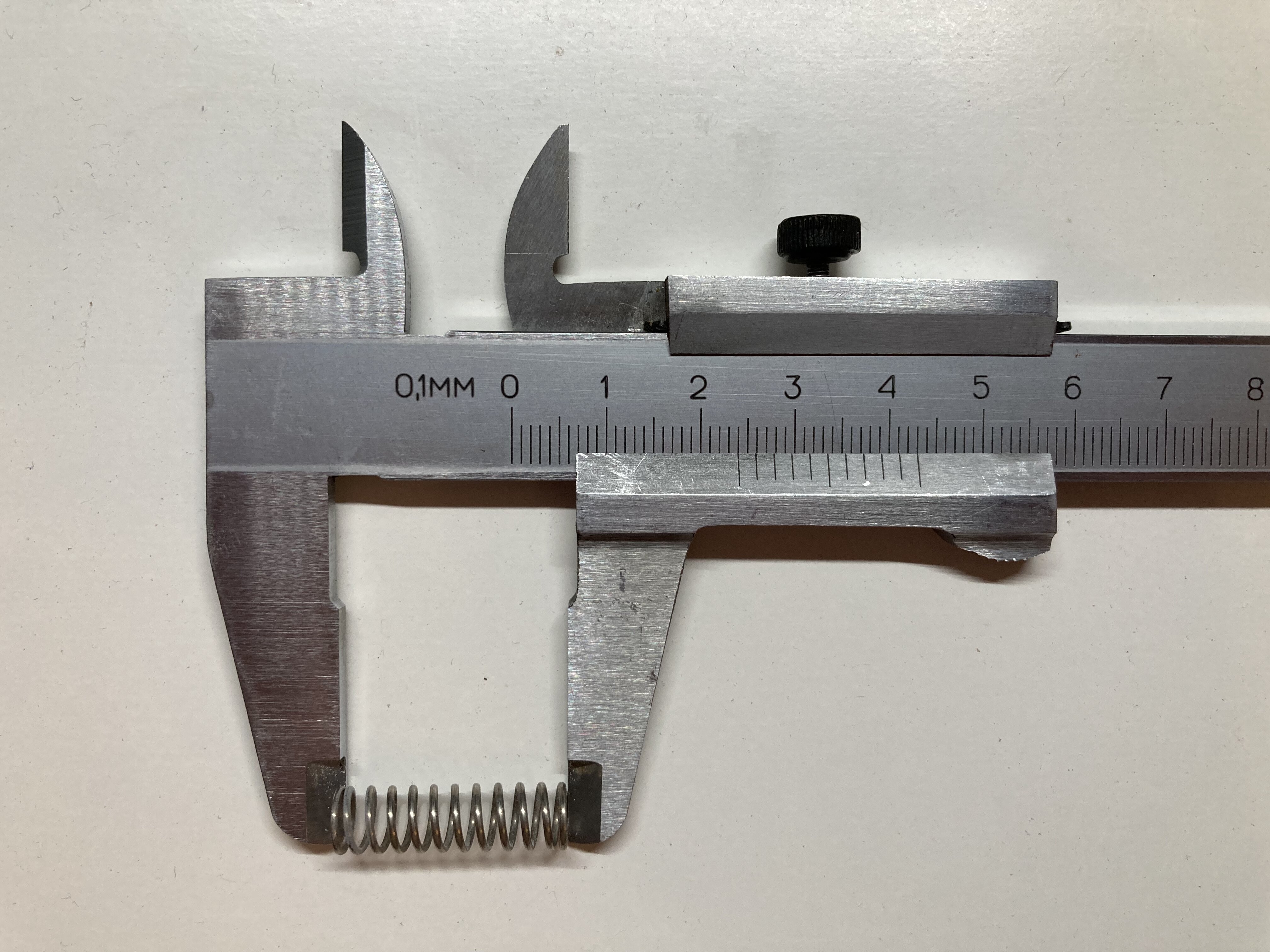

Здравствуйте. Обрезают пружину до 20мм., контролируя процесс манометром, типа этого -[ссылка]-

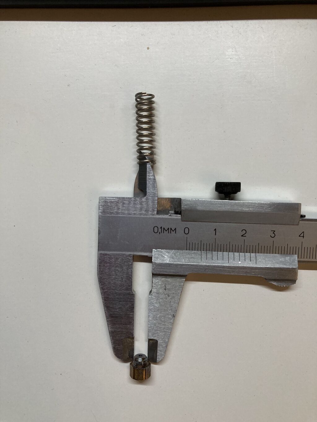

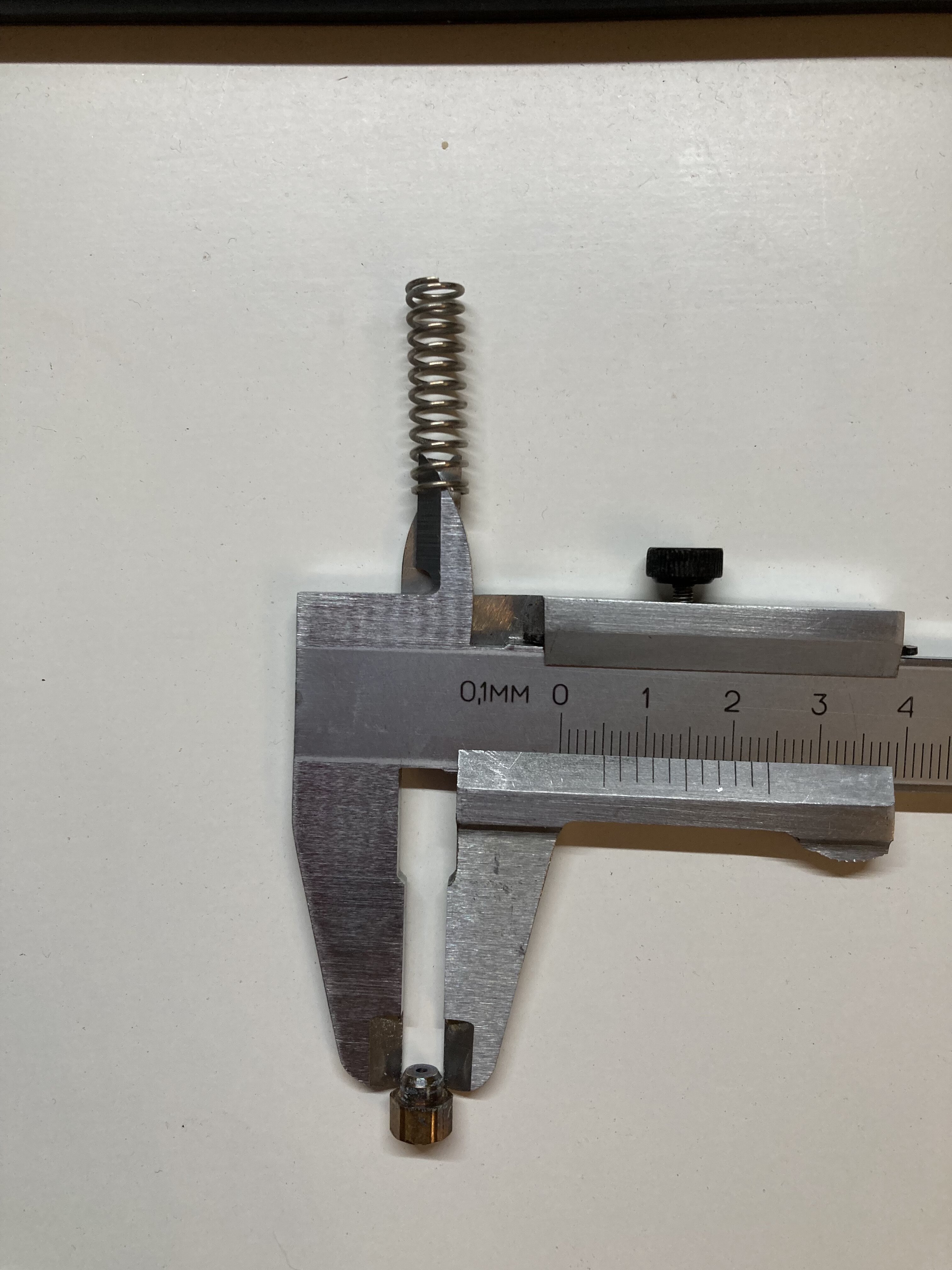

Spring measurement breakdown: -[ссылка]- 12 bar spring: 23.6mm long and wire strength of 0.6mm. 9 bar spring: 19.5mm long and wire strength of 0.6mm. 6.5 bar spring: 23.9mm long and wire strength of 0.5mm. 5 bar spring: 20.1mm long and wire strength of 0.5mm

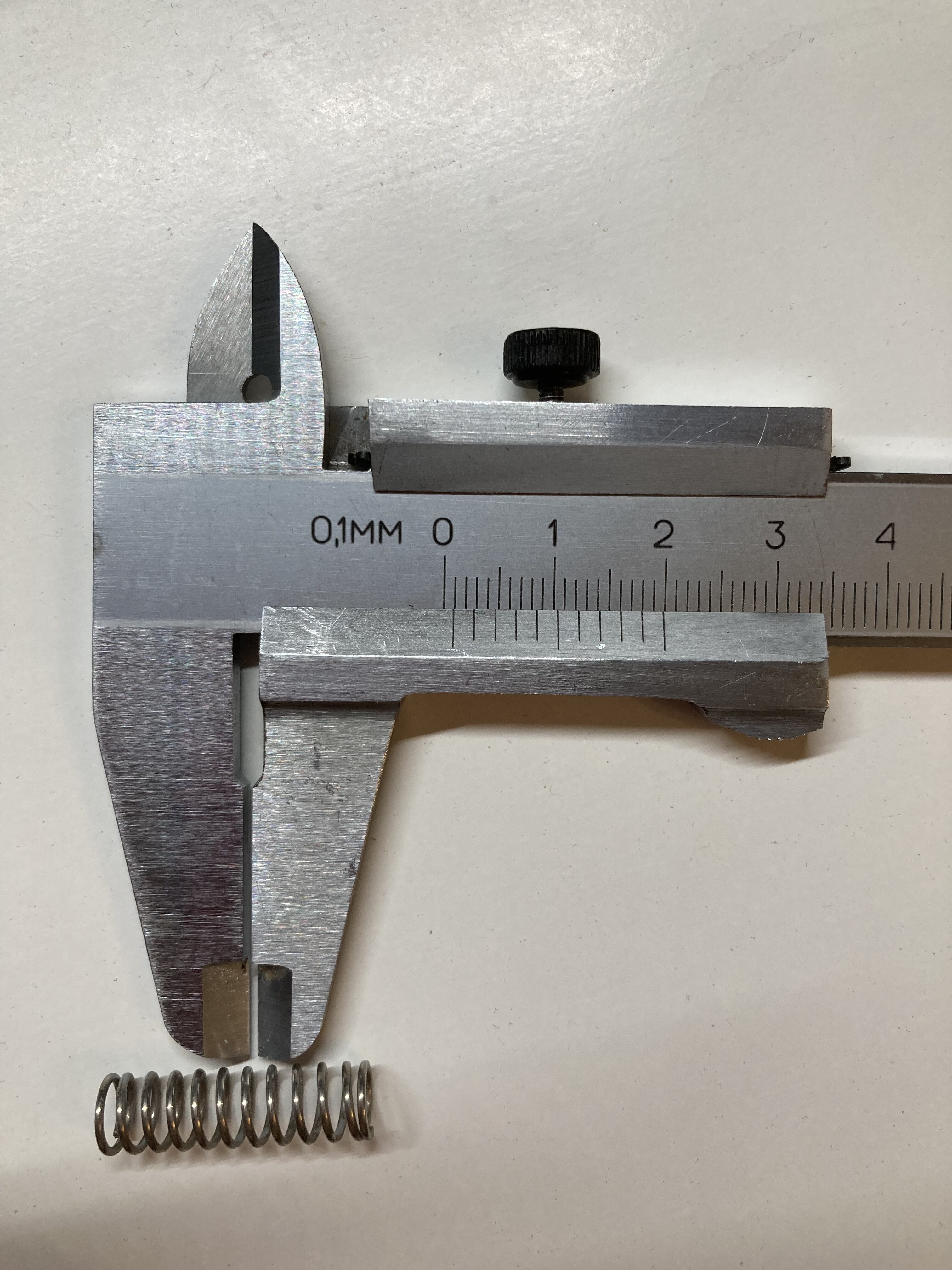

на алиэкспрессе поищите пружины, недавно знакомый оттуда заказывал для гаджии несколько сотен штук за сущие копейки. Замеряете диаметр той что в OPV торчит и заказываете похожие. Потом с манометром подбираете давление. То что там просят 15 баксов за 3 пружинки это просто перебор. С холдера откручиваете носик и через фитинги и вентили подключаете манометр, обмотав фумкой резьбу.
Вот пружинки. Скорее всего 9 бар это 20мм, 0.6мм, 7мм. -[ссылка]-
Свою сегодня подрезал на 20мм. и настроил на 9бар. Финишную регулировку можно сделать прикручивая штуцер. Затягивая его сильнее давление увеличивается, ослабив уменьшается в пределах 1 бара.

Анатолий55: я ставил как в этом видео -[ссылка]- Нет, на помпу не вкручивал, есть нюанс, что в самом черном аварийном клапане резьба метрическая 10мм(внутренняя) а 1/8" это 9,728мм, за счет фумки можно домотать эти доли мм либо искать футорку с переходником с bsp на метрическую резьбу, вроде на алиэкспрессе есть, но я забил, почти год и так стоит, ничего не течет Я брал здесь -[ссылка]- Вариант купить пружины на али намного дешевле
