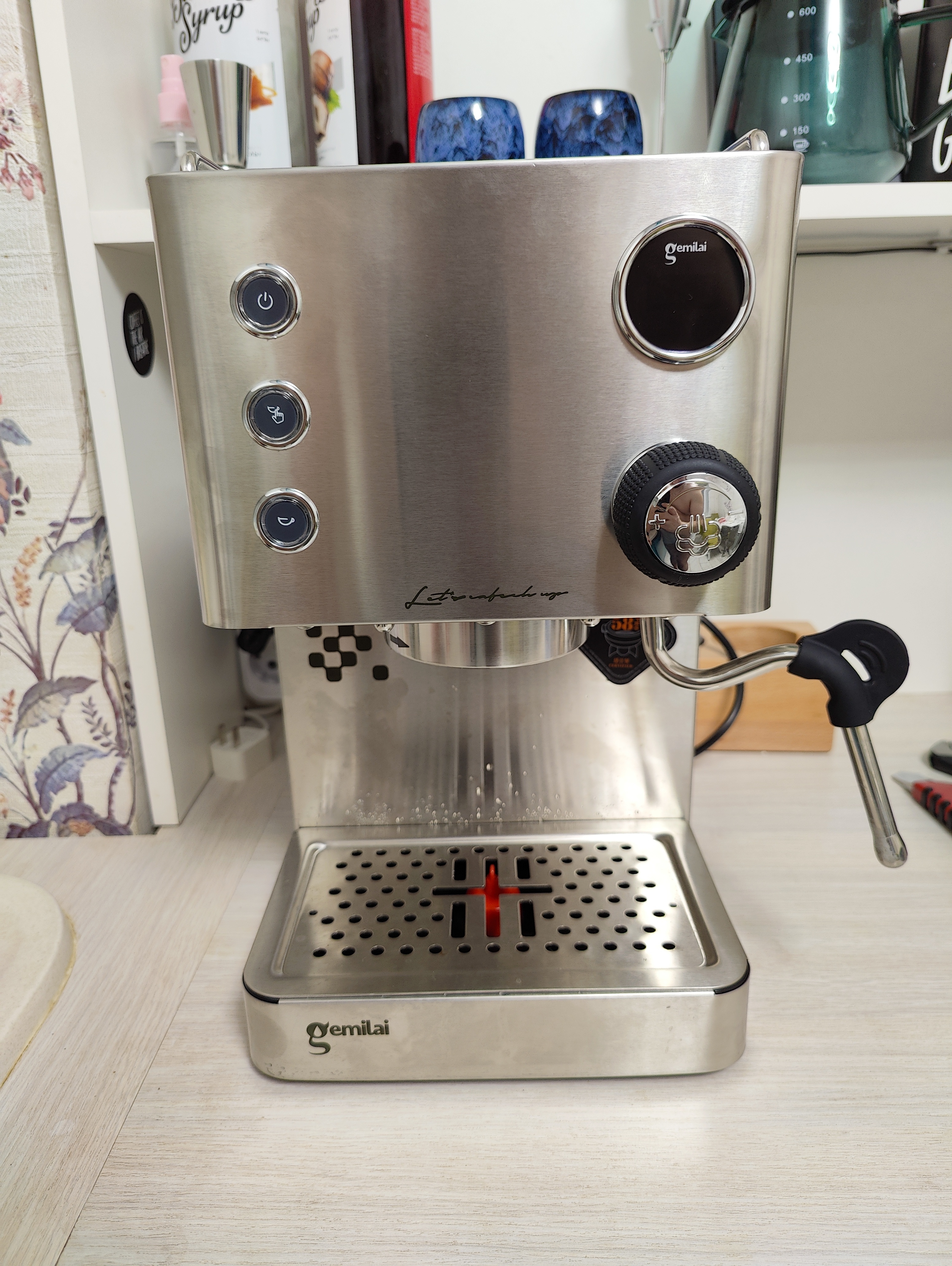

i.retich: привет. Именно с corrima опыта нет, но есть опыт с Melisto. Пару месяцев назад описывал все в разделе муки выбора. Расскажу сейчас немного про то, с чем я столкнулся лично. Кстати, Milesto в итоге очень порадовали. Я нахожусь в Азии, поэтому и смотрел из таких вариантов, потому что цена качество с учетом расположения должна быть на высоте. Выбирал машину я не через сайт, а приходил к крупному продавцу в его шоурум. Там есть большой выбор как европейских машин, так и китайских, все можно пощупать. Так вот, к чему это я ? Карима у них тут называется Gemalai. И, как я понял, на всех моделях(даже на тех что дороже) они используют не бойлер, а термоблок. Перед покупкой своей машины я много общался с ребятами из этого шоурума, несколько раз ездил, смотрел, трогал. По итогу, когда я у них спросил, стоит ли мне смотреть вот на «это», они мне сказали твердое и четкое нет. Ну и после этого я даже не рассматривал их к покупке. Милесто же тут расходится как горячие пирожки, на них тут очереди. Ну и их позиционируют как машины для бизнеса. Вот вам небольшой поток мысли, если будет что интересно - задавайте вопросы А по поводу вашего блогера - лично я тоже иногда смотрю его ролики и ,исходя из своего опыта, удивляюсь иногда плюсам или минусам тех или иных приспособлений про которые он говорит.

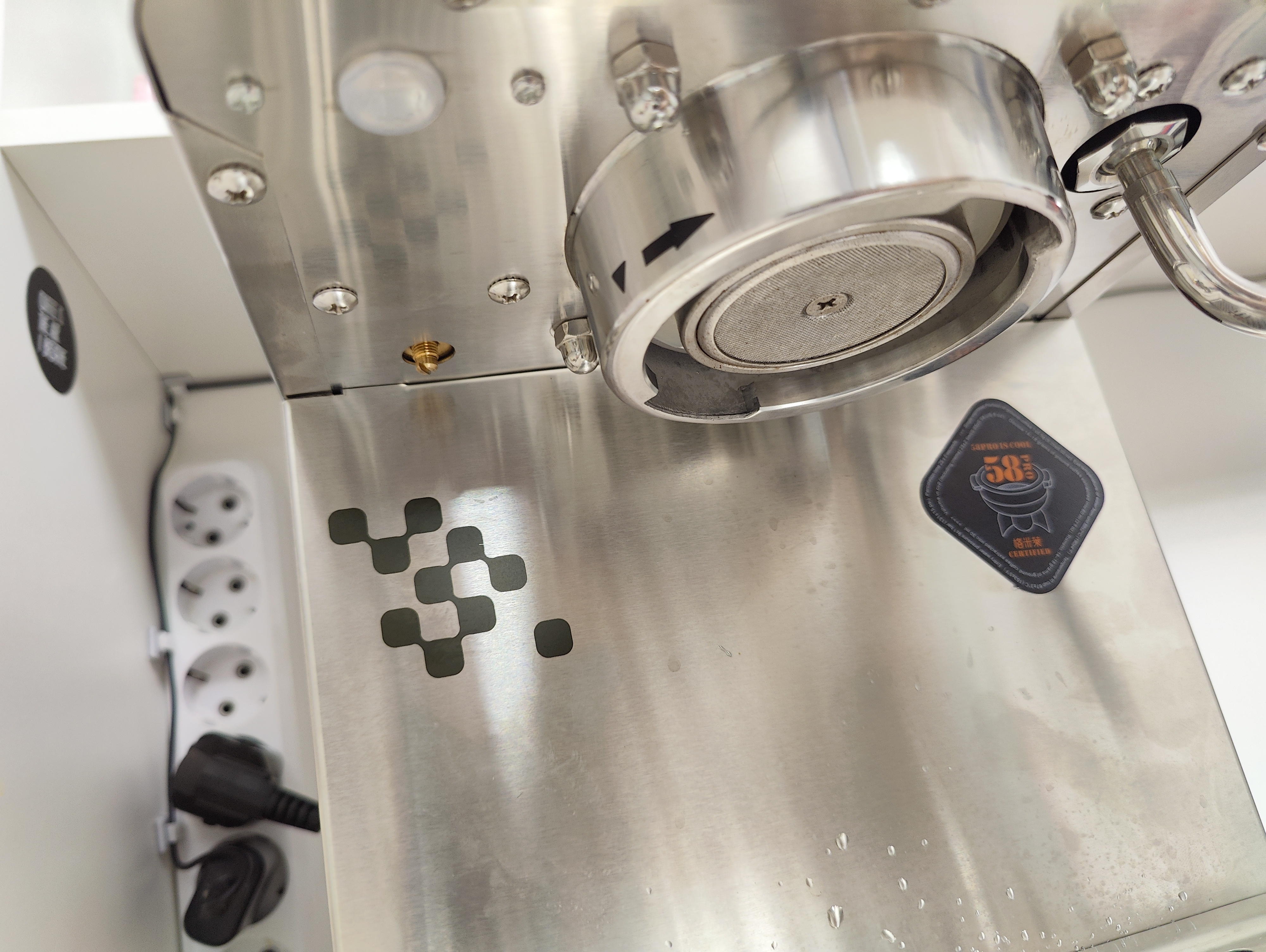

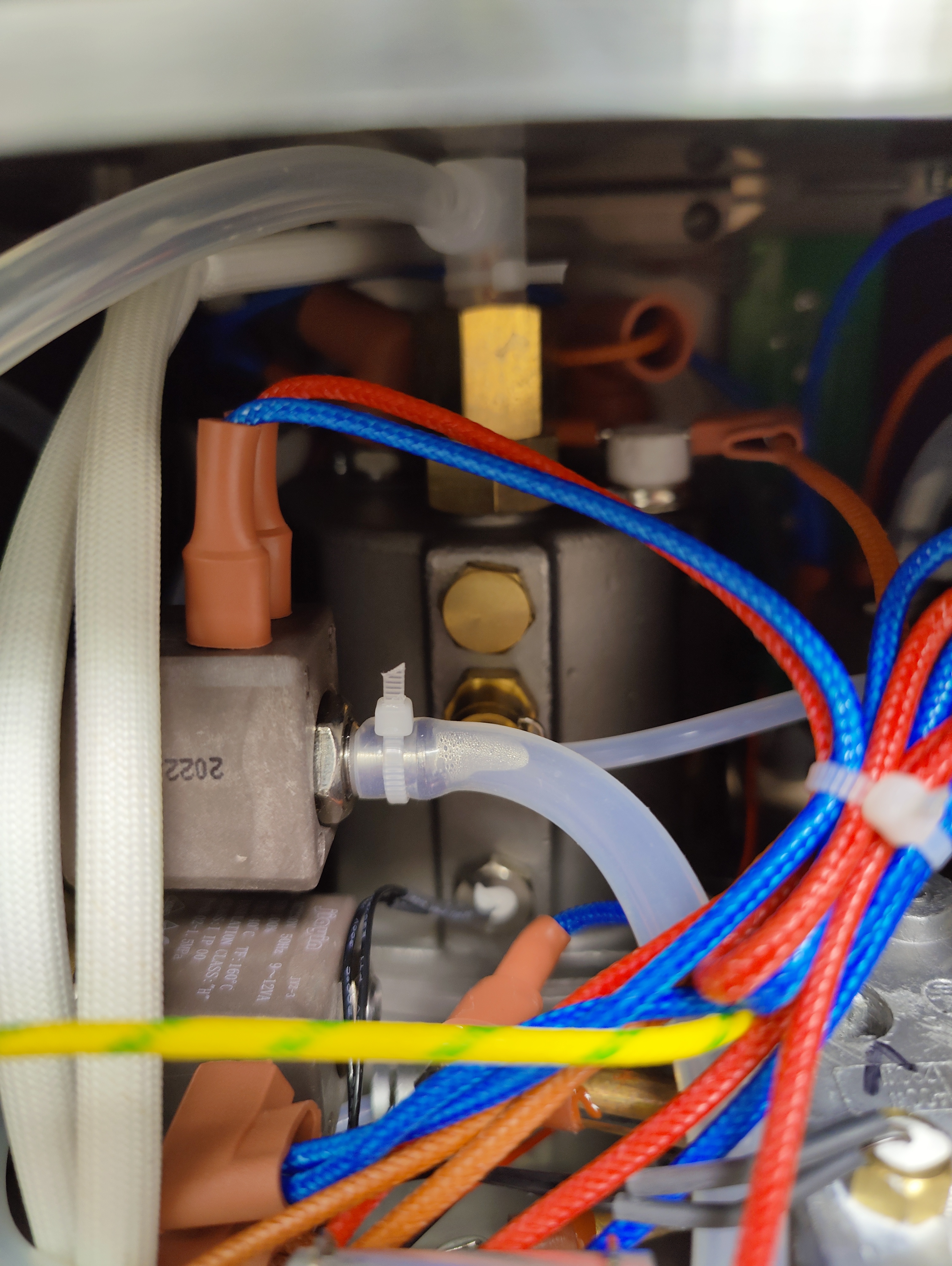

У модели CRM3007G, которая меня заинтересовала, как раз есть бойлер для кофе (500 мл) + термоблок для пара. Насколько хорош термоблок для пара, не знаю, есть подозрения, что не очень. Зато не надо переключать кофейный бойлер. Стабильность кофейного бойлера тоже вызывает интерес, но кто-то еще писал, что вроде стабильно в пределах 2С, что неплохо. Также у данного аппарата есть PID, что вроде должно быть хорошо. Не знаю как там с настройками.

i.retich: У меня Lelit c термоблоком на пар, рядом стоить теплообменник, поэтому есть с чем сравнить, Lelit без проблем взбивает 350 мл питчер, больше я не взбиваю, думаю 500 тоже взобьет без проблем. Особенно норм стало когда на термоблок поставил отдельный PID, с механическим термостатом падение температуры было значительно и пар становился влажный, хотя тоже взбивал... Понятно что бойлерный пар мощней, но тут в первую очередь вопрос цены, да и чтобы взбить пару капучино термоблок быстрей нагревается. Ну а насчет термостабильности кофейного, если на 200мл латунном бойлере с PID при проливе 50 мл за 25 сек показывает падение температуры по терморожку 2-3 градуса, то 500 мл должно быть вообще без падения. Да и небольшое падение в конце пролива не обязательно плохо, есть споры, какой профиль лучше, ровная температура или с небольшим падением в конце пролива.

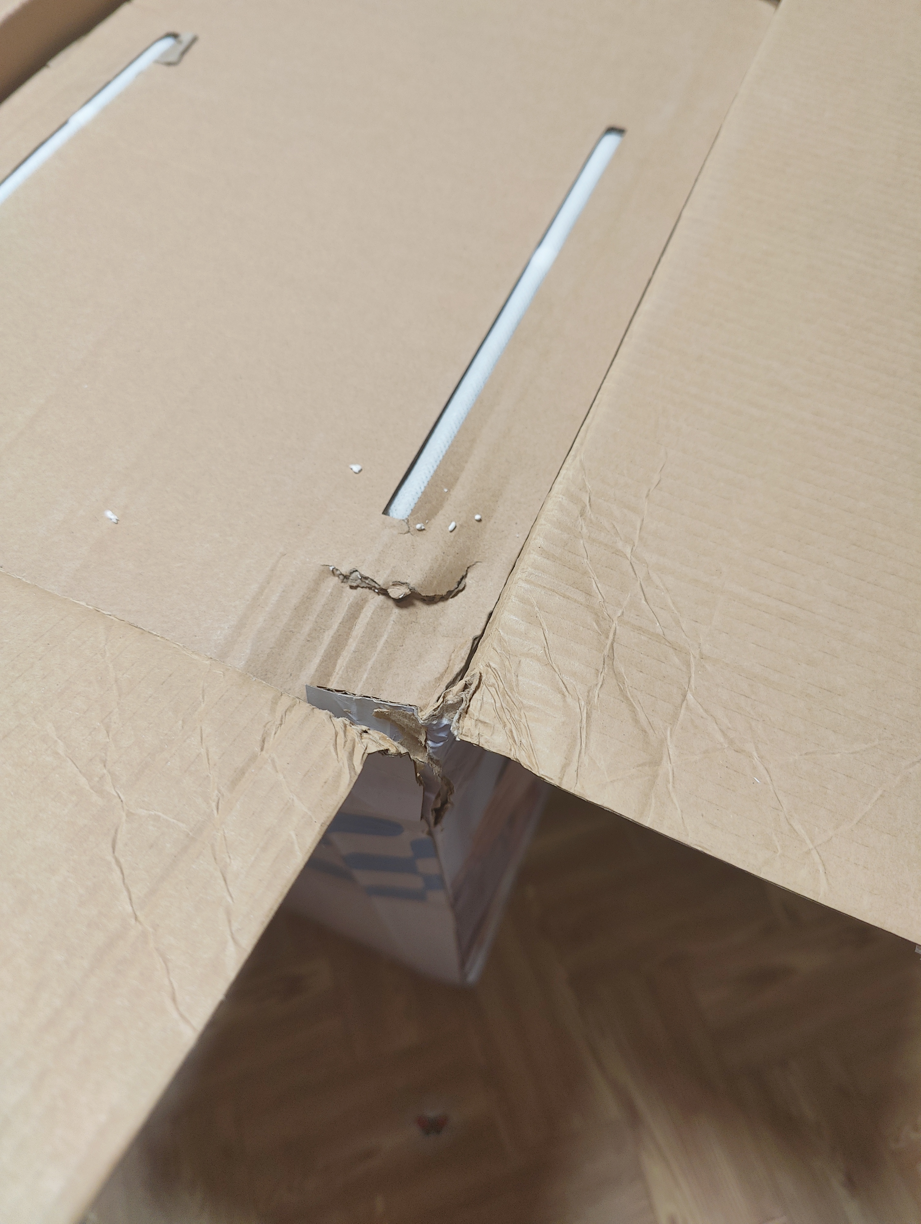

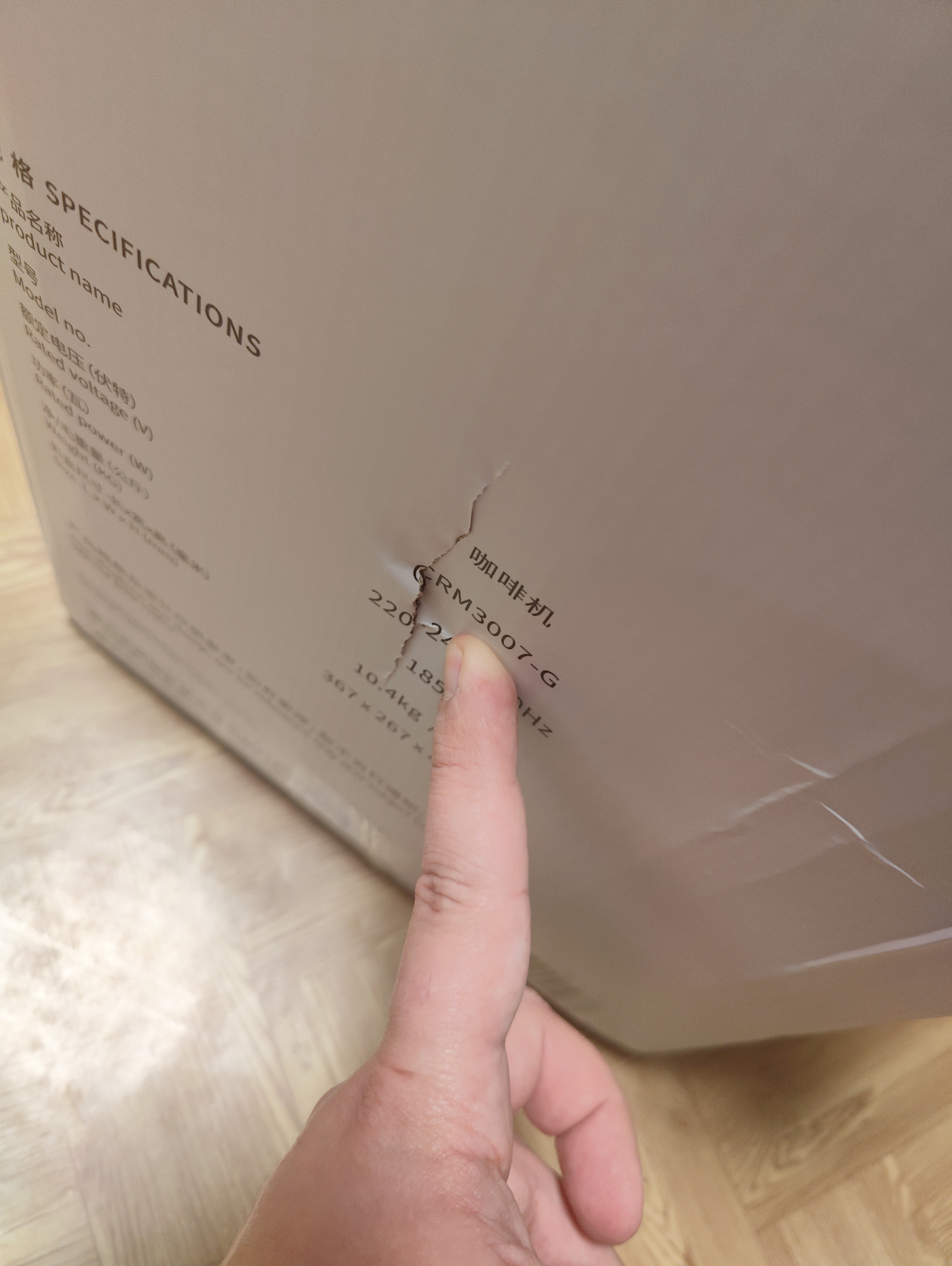

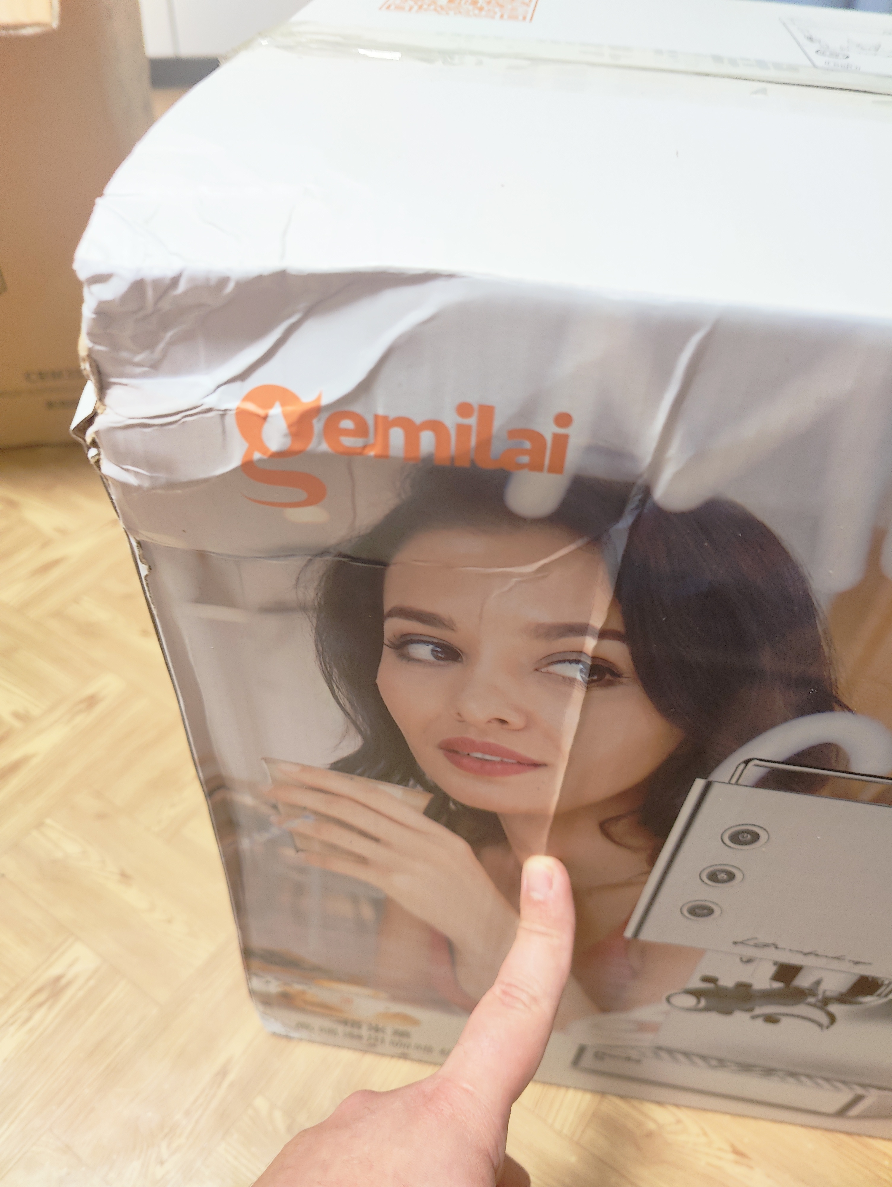

А какой официальный сайт у компании Milesto, где хотя бы характеристики можно глянуть? Мне такой неизвестен, а на Али доверять характеристикам нельзя - врут. Кстати, на Али EM19-M2 стоит примерно на 15 т. р. (с доставкой) дороже. Это, по-моему, несопоставимо. Также на Corrima массово жалуются на вмятины и погнутости металлических стенок и поддона, интересно, как с этим у Milesto.
i.retich: думаю, вмятины и тд - результат работы посредников. Вы же не напрямую с завода заказываете, а на Али, не понятно кто там и что с ними делает. Я брал в физическом магазине, все отлично, все новенькое. Запаковано было в коробку и деревянный ящик, полюс внутри все в упаковке. Gemalai у них же в шоу руме тоже стоят нетронутые. P.S. Я вам озвучил про сходство цены опираясь на те цены, которые видел у себя тут
В том-то и дело, что с Али приходится заказывать. Если бы как у вас, то вообще и вопроса бы такого не было - пришел, увидел, выбрал и взял. А так мало того, что продавец делает, что хочет, так еще и Али ведет себя по-свински.
