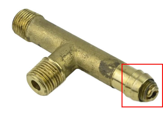

Проверьте на входе помпы - снимите фильтр (или сито) со шланга, подающего воду из резервуара и попробуйте без него давление. Проверьте напругу на клеммах помпы, может, занижено у вас. Разберите клапан сброса избыточного давления для LELIT, MC097 Выкрутите винт с пружиной - почистите. Может в этом дело.
Не могу сказать, в нем проблема, а может в 3х ходовом клапане.
Но я бы начал с OPV клапана.
Если раньше не крутили, там должен быть герметик, который можно побороть хорошей шлицевой отверткой, но так как шлиц вы запороли, можно попробовать расточить его тонким надфилем, а потом это место нагреть аккуратно зажигалкой или горелкой и попробовать открутить.
