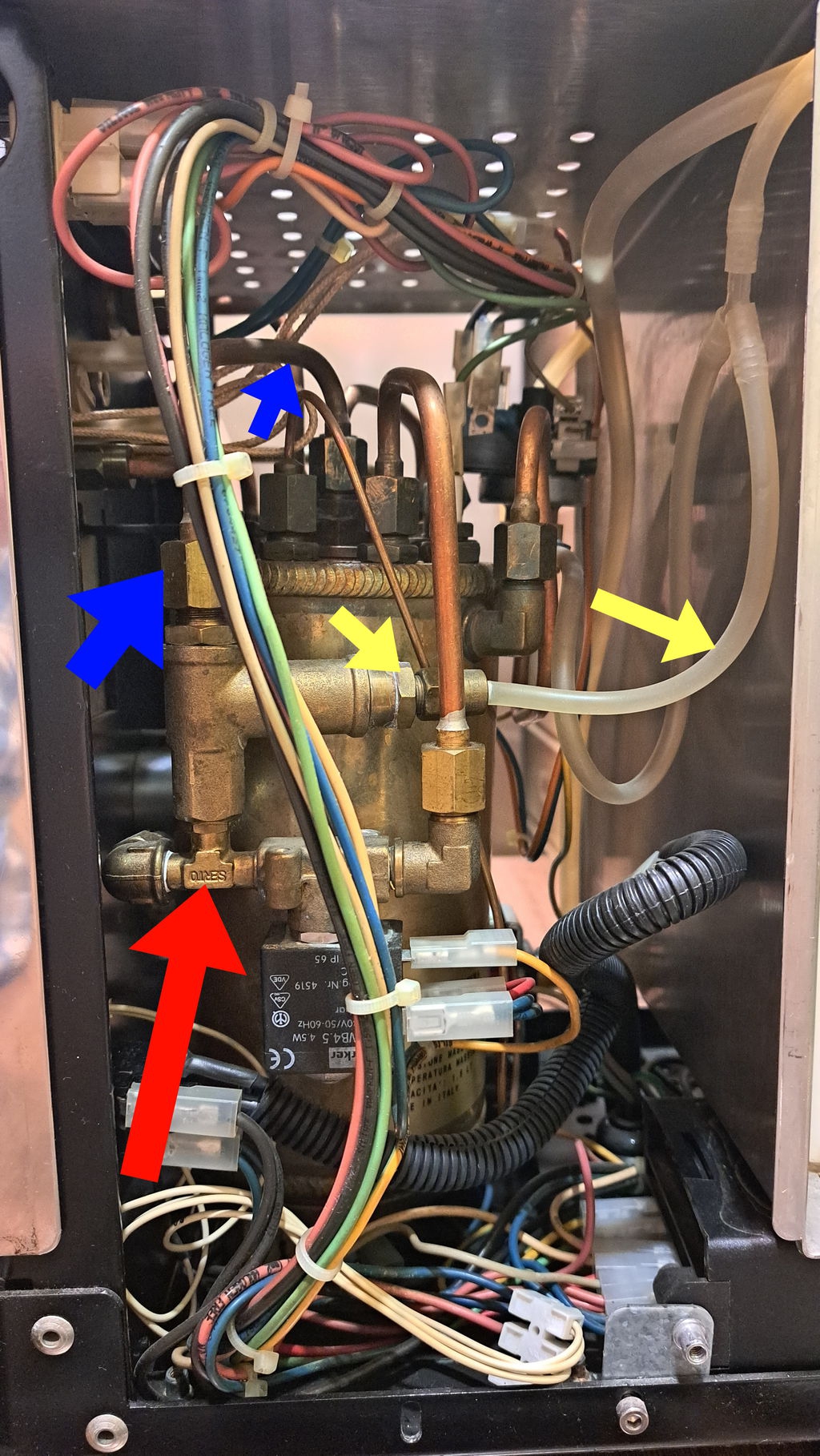

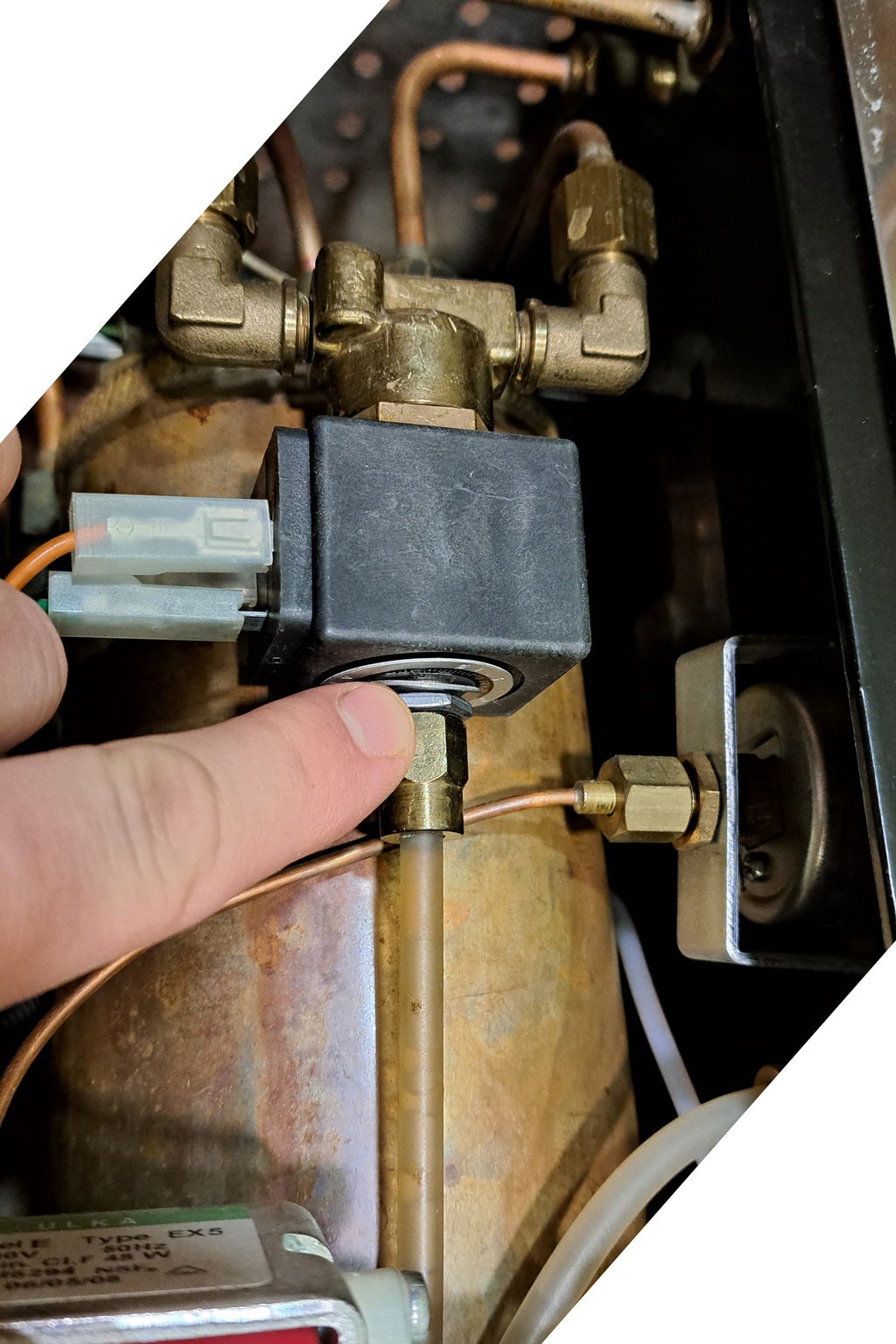

Затянул. Но проблема не решилась. Да, кстати, попробовал помпу погонять с отключенной магистралью: за 20 секунд набралось 200 мл! Не очень понятен механизм (по фото): вода из помпы попадает на тройник (красная стрелка), затем упирается в закрытый трех-ходовой клапан и попадает в большой тройник (или это не тройник?) и из него делится на подачу в группу (синяя стрелка) и на трубку, которая идет обратно в бачек с водой (желтая стрелка). Тк вот, когда включаю пролив, вода идет и из группы и из этой трубки назад в бачек. Зачем?
Стравливать давление выше того, на которое он установлен. С помощью его при проливе поддерживается давление около 9 бар. Без него будет около 11. Также он стравливает повышенное давление при нагреве контура теплообменника.
Это не трех, а двухходовой клапан. Открывается он при пополнении бойлера.

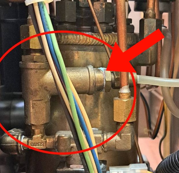

Разобрал этот клапан. В нем было изношено резиновое уплотнение в сторону сброса излишнего давления. Там метал уже упирался в металл, а резина "не работала". Заменил. Теперь не травит в сброс ни на холостом ходу ни со слепым фильтром. НО пролив как был низкопроизводительный, так и остался. Иными словами, дело было не в нем (не в клапане)! Куда копать дальше?
И еще, после сборки, этот клапан при закручивании до упора, торчит так, что крышка корпуса не закроется. А если вернуть его в исходное положение (так сказать, сдать назад), то сочится вода. Что в таких системах подматывают на резьбу, ну не фум-лету же?
Steave-075: Клапан не надо закручивать до упора, им как раз регулируется давление пролива. С глухим фильтром он должен постоянно сбрасывать часть воды в бачок, примерно 50-60 мл. за 20 сек.
Куда копать дальше?
Методично, шаг за шагом, начиная от помпы, искать где засор.

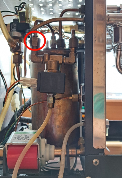

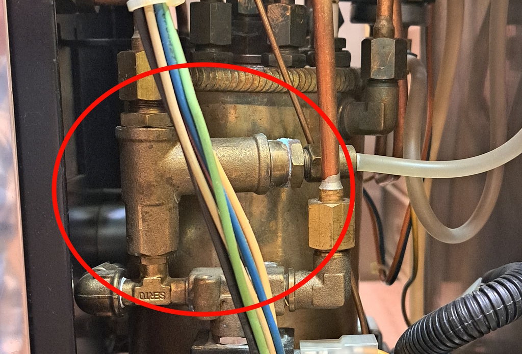

TMN: По трубкам вода до указанного (на фото красным кружочком) места проходит нормально - 210 мл за 20 сек. Потом (после клапана) уже идет 20 мл за эти же 20 сек. Стало быть дело в этом тройнике-клапане. Могу предположить, что раз гайка удерживающая соленоид на штоке (на клапане) была отвернута, значит соленоид последнее какое-то время не двигал шток (клапан) до конца, как положено, а сам соленоид дергался относительно клапана. Из-за этого клапан закис, залип, закусился и т.п. Буду разбирать смотреть. Но, что настораживает, что при включении, это клапан очень четко и громко щелкает и по звуку ощущение вполне рабочего механизма.

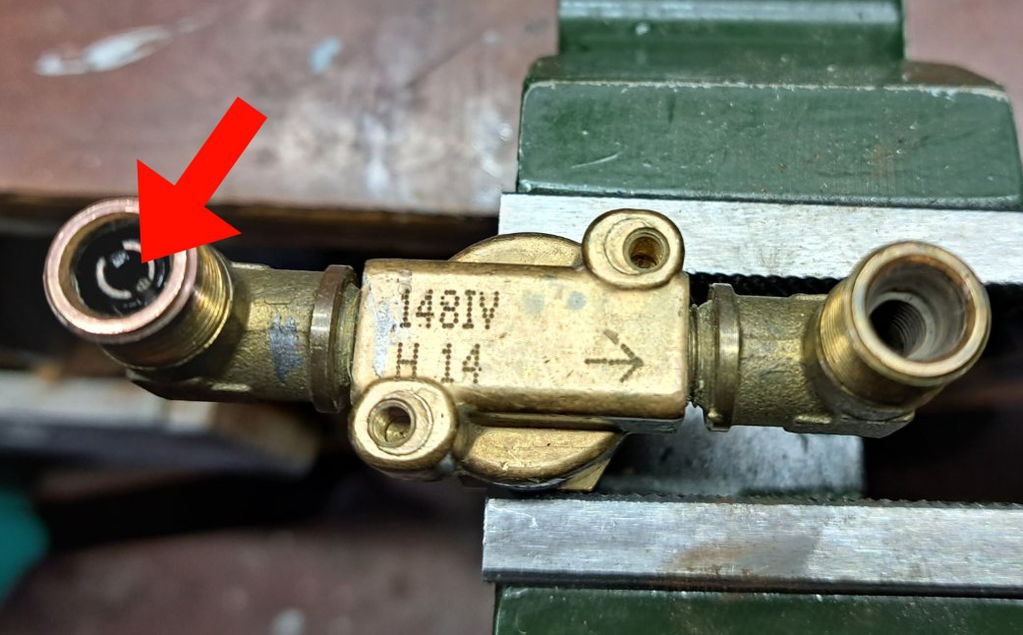

magerus:TMN: Если кому интересно, причина была в засоре вот этой резьбовой втулки. Устранил. Заодно провел ревизию всего клапана. Думаю, эта окалина, которой было забито отверстие вообще от предыдущего владельца, так как я использовал с самого начала только воду из осмоса. Теперь производительность насоса в холостом режиме 188 мл за 20 сек. Такого и с самого начала не было. Теперь надо по новой учиться готовить кофе, подбирать дозы. Всем спасибо за помощь.
Вкусного вам кофе! Вы, кстати, перепускной клапан отрегулировали так, чтобы с глухим фильтром через него сливалось 50-60 мл. за 20 сек? Если он не открывается, то, судя по расходу помпы, при проливе давление будет бар 11-12.

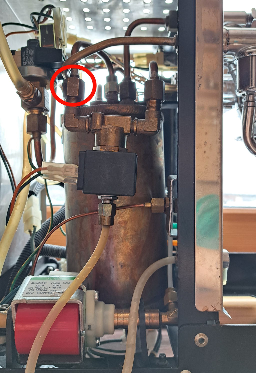

Кстати нет, я и не знал, что его надо регулировать. Вроде и действительно лишка давление прет. А где он этот клапан? В предыдущих постах нашего с Вами диалога я понял что вот этот (указал стрелкой на фото). Поправьте, если не так. Сейчас это место закручено до упора.
