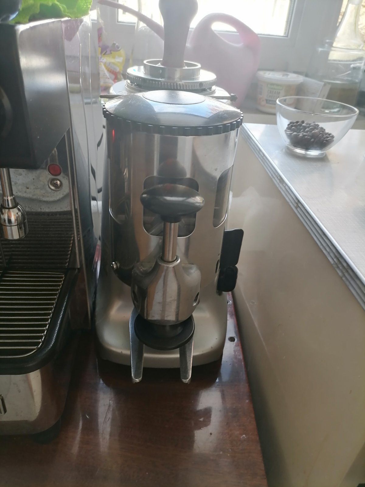

Фигасе....У меня большие сомнения ее пригодности для эспрессо. И вообще уровень кофемолки должен превосходить уровень кофемашины или как минимум соответствовать ему
Она по помолу регулируется. Может молоть мелко, особенно если два раза перемолоть. И величина помола стабильная. Производительности мне хватает. Хотя в перспективе рассматриваю приобретение кофемолки профессинального уровня. Меня смущает избыточняя производительность. Или есть что-то хорошее для бытового уровня?
Если электрическая, есть жерновая 38 мм Graef CM 702, к примеру. в районе 10-12 тыс руб Ручные китайские тоже приличные примерно за эту цену
ra236: Добро пожаловать в секту эспрессоваров! Кофеварка у вас уже профессионального уровня для небольшой проходимости. По конструкции теплообменник. Вот здесь обзор различных типов и есть про теплообменник -[ссылка]- Без адекватной кофемолки ничего путного не получится,, не стоит пытаться прыгать на этих граблях, у которых ручка уже отполирована упрямыми лбами. На кофемолку готовьте минимум 15-20 тысяч рублей. Вот самые дешёвые варианты среди новых: -[ссылка]- -[ссылка]- Также можно посмотреть б/у профессиональную, например, Mazzer мини.

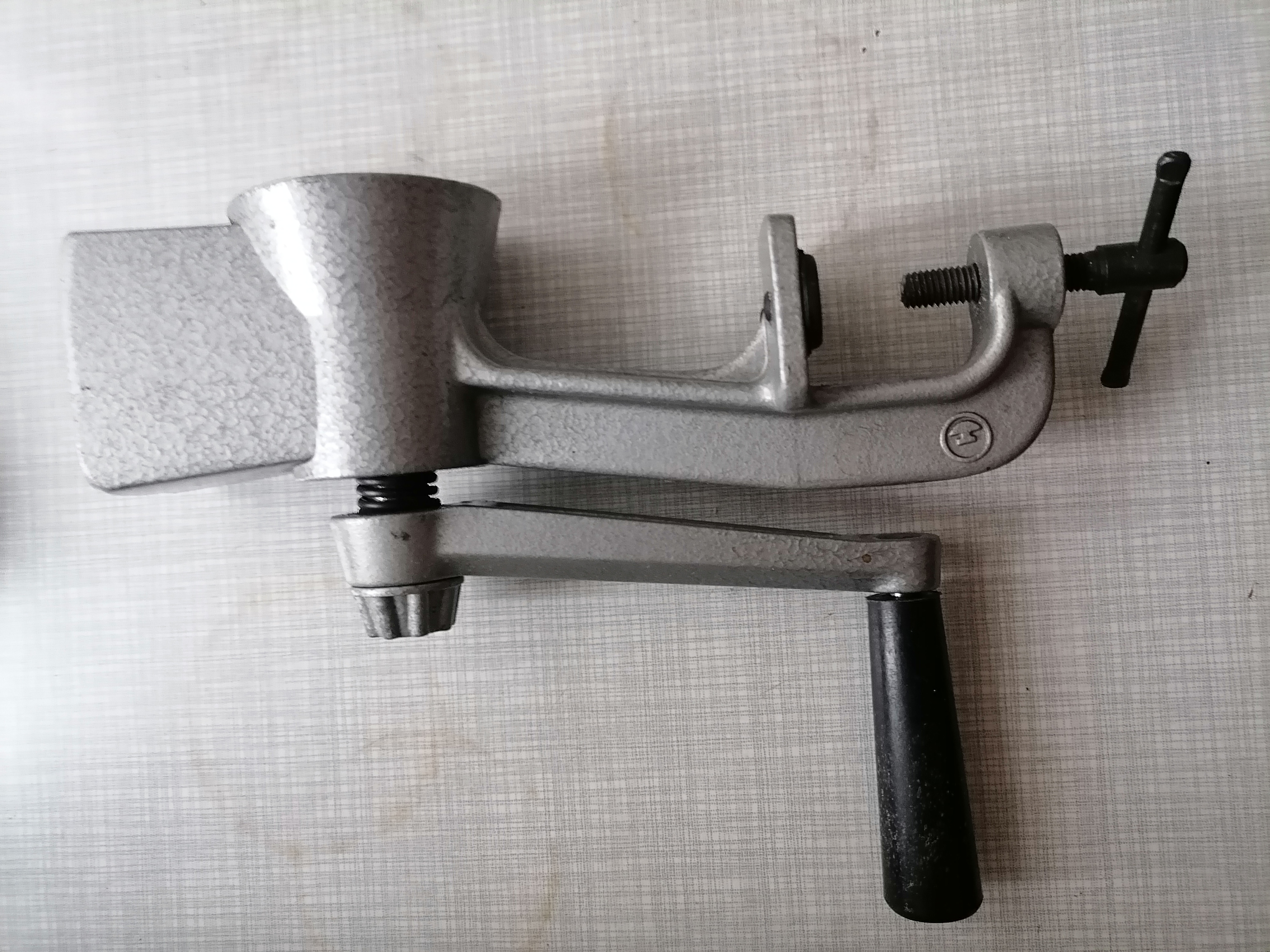

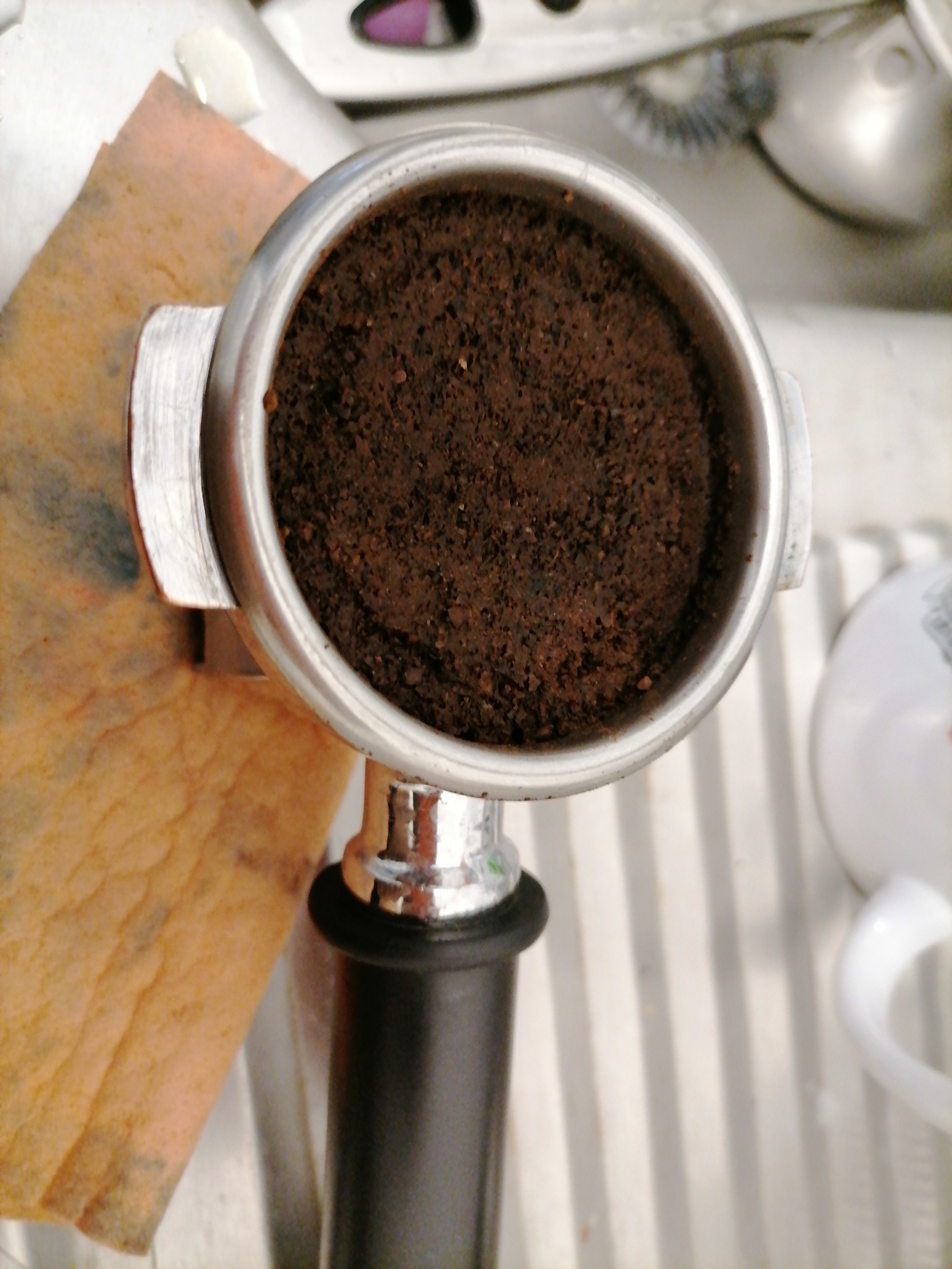

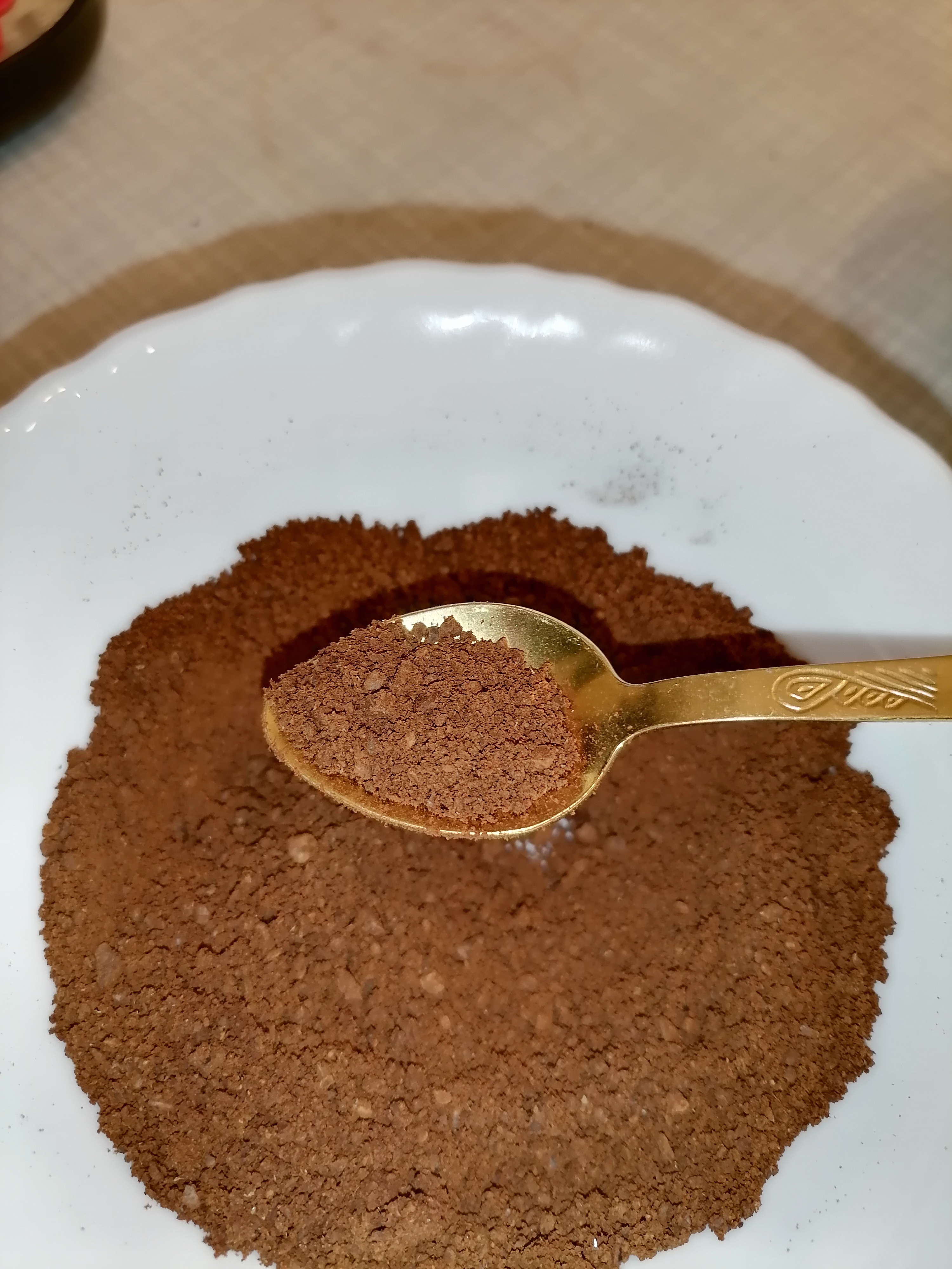

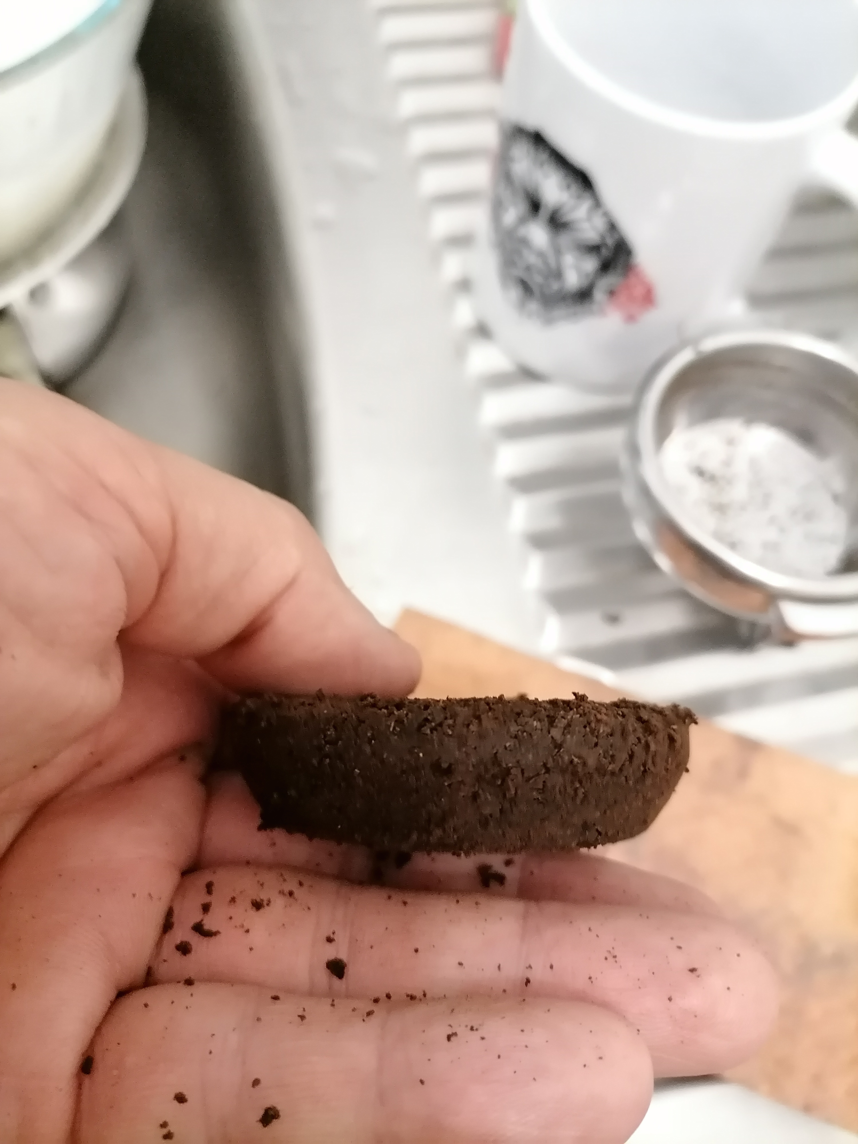

Ситуация начинает проявляется. 1. Добавил немного минерализованной воды из обратного космоса. 2. Координально поменял кофе: меньшая степень обжарки (более рыжее, а не коричневое) и сорта другие. Покупались на развест, а не в магазине. Молол кофе ручной мельницей (фото ниже) однократно, но на максимально мелком помоле. По времени экстракции на норму пока не вышел. С темпером определился: форма корзинки и форма темпера совпадают, смысла его ровнять нет. Фото таблетки см. ниже.
В итоге вкус готового кофе значительно изменился в лучшую сторону. Но ещё есть куда стремиться. На днях поеду смотреть кофемолка. Интересно ваше мнение по поводу качества помола на фото выше. Спасибо за участие.

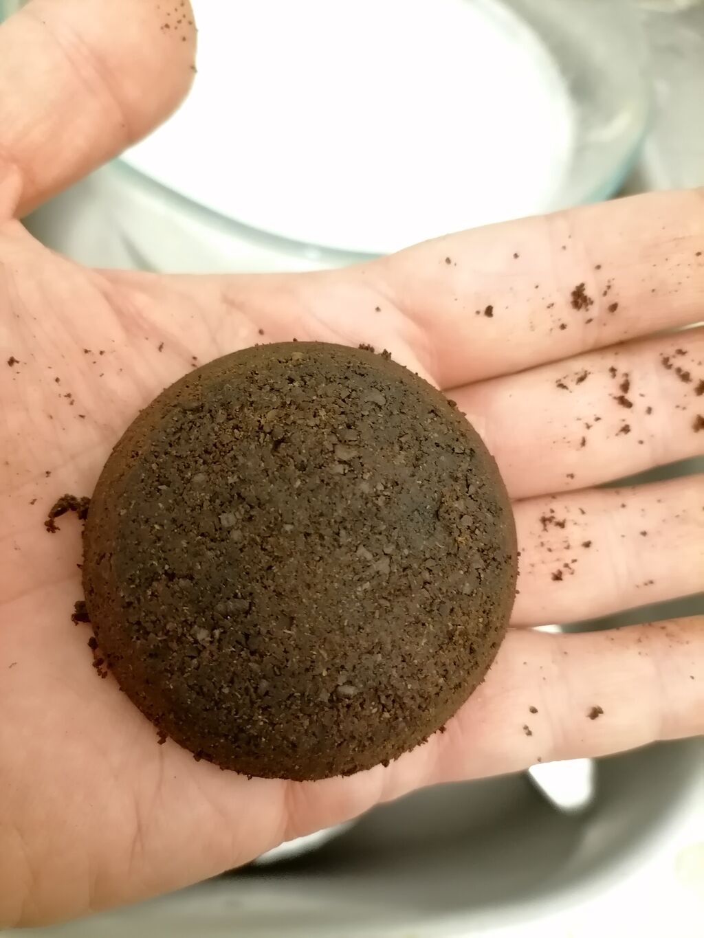

Оживлю тему с целью поблагодарить всех принявших участие и поделиться информацией на будущее новым участникам форума и этой темы. Продолжил эксперименты с кофе и приобрел 200 гр. кофе другого сорта и смелены они были на профессиональной кофемолке (CUNILL BRASIL) продавца в момент приобретения. Придя домой пересыпал в небольшую и герметичную емкость и в течении нескольких дней заваривал разными способами: в турке, гейзерной кофеварке и на Expobar. Турка и гейзерная не раскрыли кофе, а вот рожок сразу показал мои ошибки в выборе сорта и качества самого кофе. Попивая кофеек паралельно определялся и искал кофемолку. Приобретенный кофе оказался чуть более крупного помола чем надо, поэтому попробывал его темперовать в несколько слоев и смачивать при закладке в рожок. это улучшило результат. Еще попробывал сбалансивавать вкус с помощью обычного кофе из магазина с мелким помолом. Я просто их смешал, но в разных пропорциях (магазинного кофе примерно 2-3 гр.) это тоже улучшила качество пролива. Путем этих манипуляций достиг более-менее стабильного результата по вкусу, процесс стал управляемым вкус предсказуемым. Следующим шагом снизил дозу заклыдки, для меня более подходящим по вкусовым ощущениям стала доза 16-17 грамм против 22 грамм. Когда весь процесс приготовления кофе привел к состоянию-ЭТО ВКУСНО! Купил кофемолку. Выбор остановил на Mazzer Super Jolly Man. Взял б/у не дорого. При разборке и капитальной чистке косяков не обнаружил, устройство простое, состояние хорошее. В перспективе подправить жернова и усовершенствовать немного дозатор. При запуске помол от минимума к максимуму стабильный и красивый. P.S. Купил ещё один портофильтр, отнес его к токарю и проточил в размер корзины. Получился бездонный вариант. Когда его использую сразу видны огрехи помола, укладки и темперовки. Сам портофильтр стал удобнее. Когда покупал его не учёл, тот момент что ручка портофильтра перпендикулярна относительно вертикальной оси корзины/портофильтра. это не позволяет ставить его на стол горизонтально, а в Expobar портофильтр удонее, он стоит горизонтально (т.к. ручка имеет наклон относительно вертикальной оси). После проточки ситуация исправилась. Тему продолжу когда закончу модернизацию и определюсь с выбором сорта кофе. Всем спасибо.

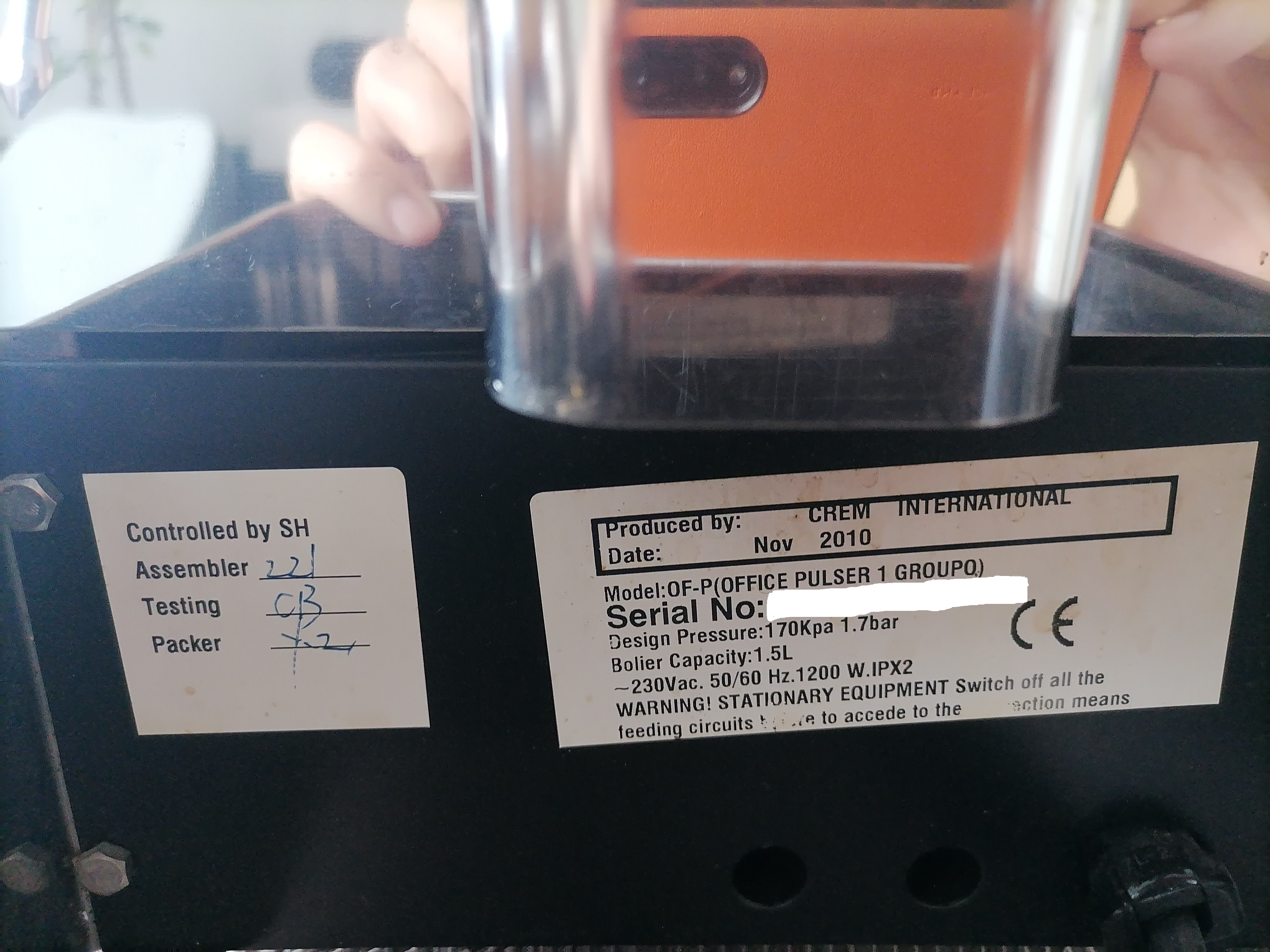

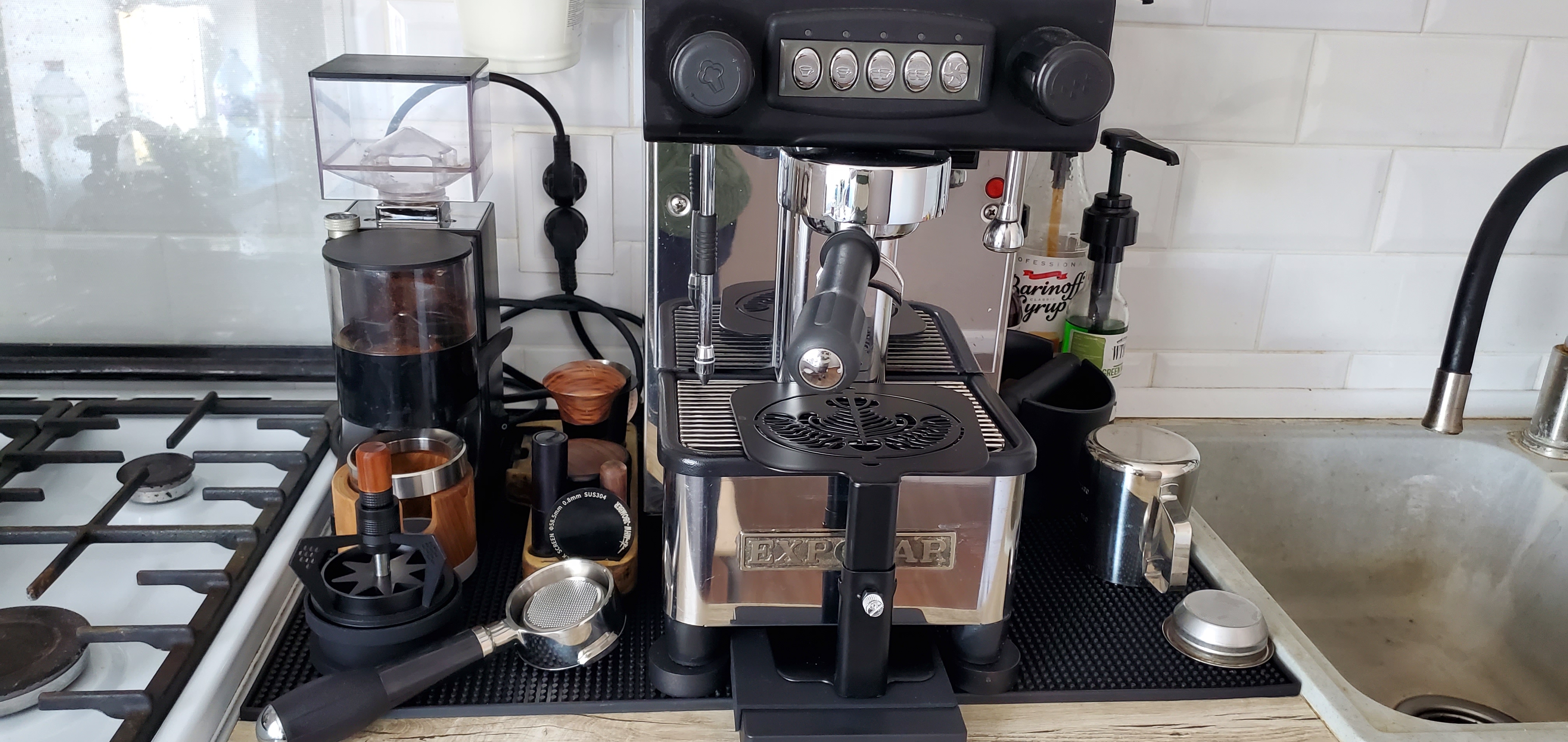

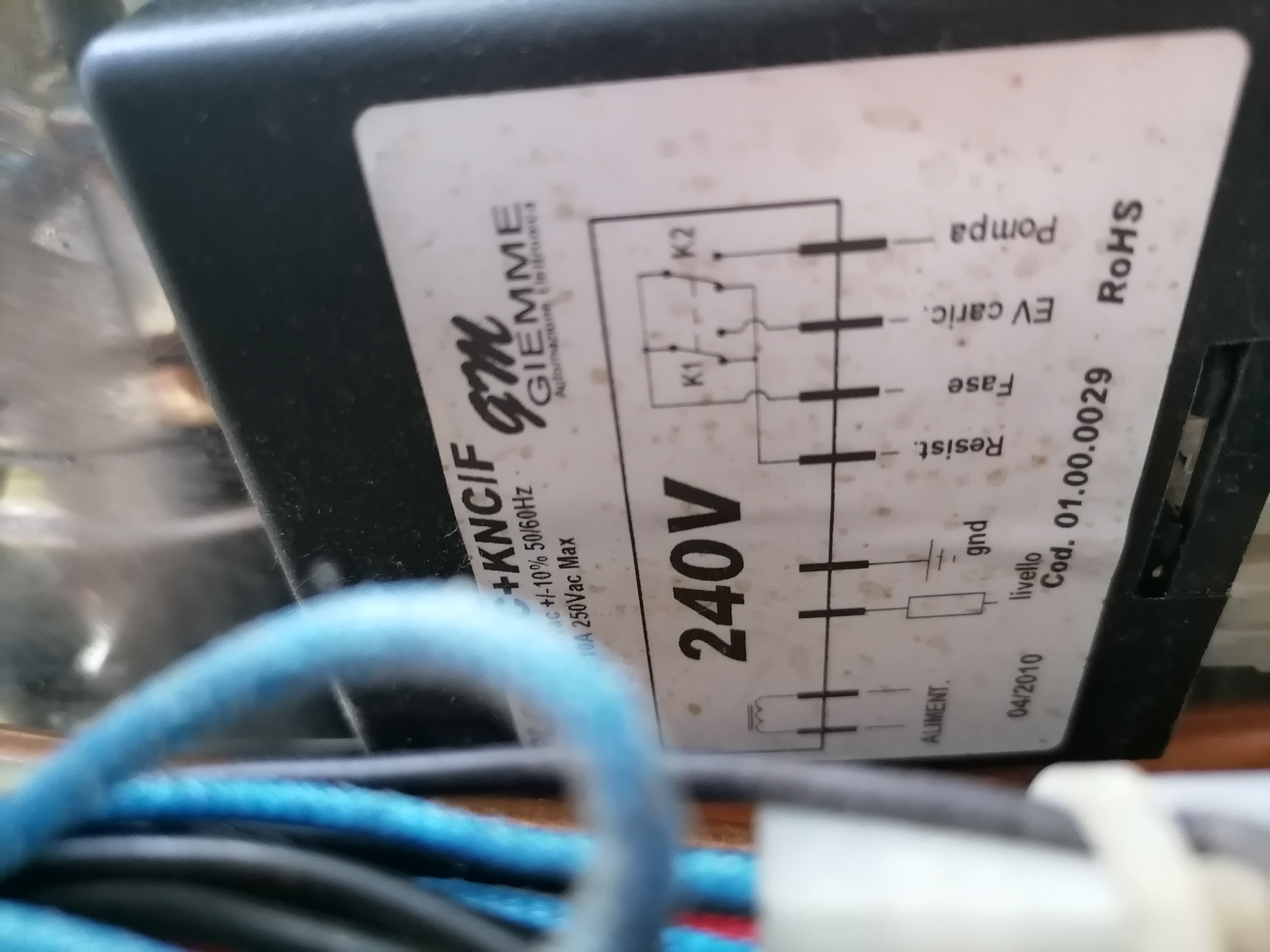

Вид с обратной стороны, может кому-то пригодиться информация. Еще планирую Expobar оснастить монометром с подключением к бойлеру и датчик температуры в группе поставить. Может быть кто-нибудь поделиться опытом или даст ссылку.

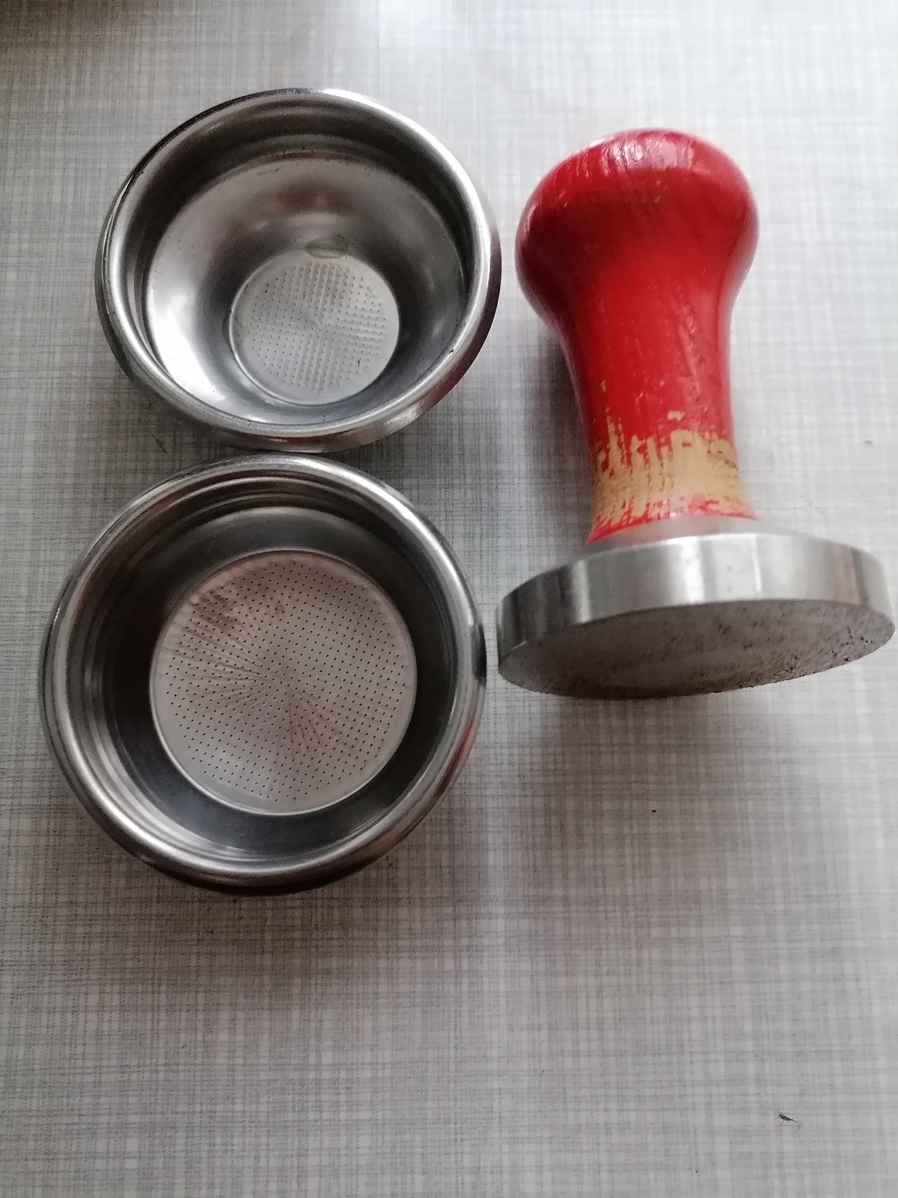

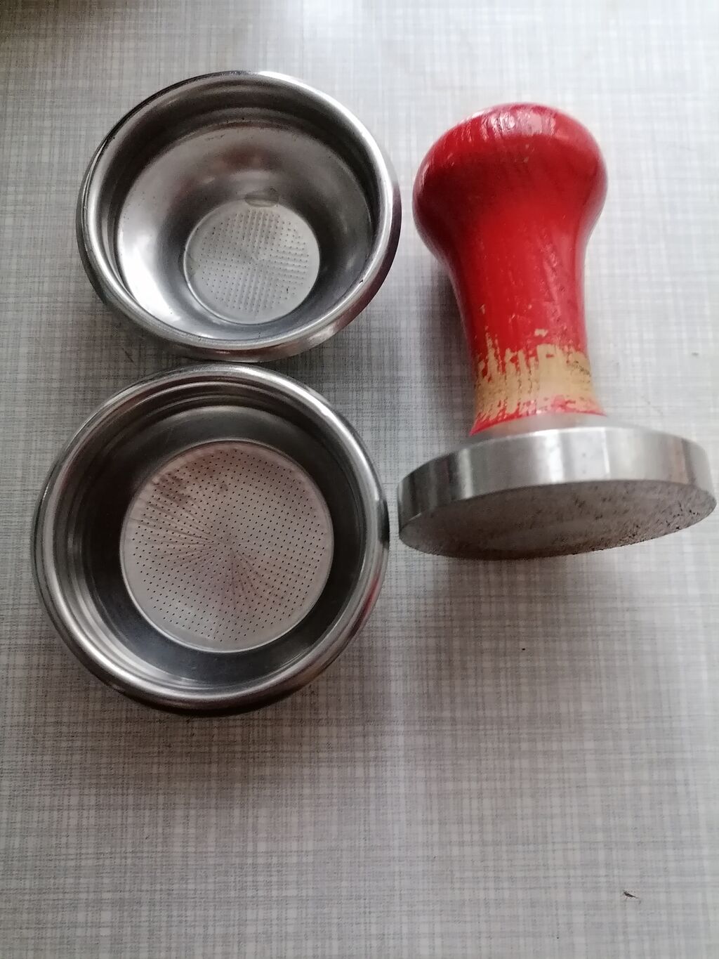

ra236, на пролив обращу внимание. По времени у меня все ок: дольше 30 сек не варю, в граммовку попадаю, закладываю всегда 18 гр. Между сеткой душа кладу еще пак скрин) Кстати, чистил на днях от кофейных масел спустя около двух месяцев использования (сварил где-то килограмма 2 кофе, может 3), так группа практически чистая была. Ну это так, к слову пришлось)
С кофемолкой было желание заточить жернова, но этой услуги не кто в Минске не оказывает. По этому просто взял дримель и алмазную насадку, прошёлся по верхнему и нижнему жернову по рабочим поверхностям. Помол стал после этого одгнороднее, "легче" (точнее слово для описания не могу подобрать), молоть стала быстрее.

Помол тоже корректирую в зависимости от сорта кофе, мелю тоже порционно перед самим преготовлением. Для темперовки использую пуш-темпер. Вообще, передавить таблетку нельзя, а рекомендованное усилие в 10-15 кг для того дано, чтобы случайно не "дожать") У того же russian barista на ютубе есть ролик, где на автотемпере, меняя усилие с 10 до 30 кг, он проверяет экстракцию: как итог, пережать таблетку не получится у вас чисто физически, чтобы изменить вкус готового напитка). Вообще, я много приблуд использую для приготовления напитка, таблетка всегда отличная получается, проблему вижу в повышенной температуре(
