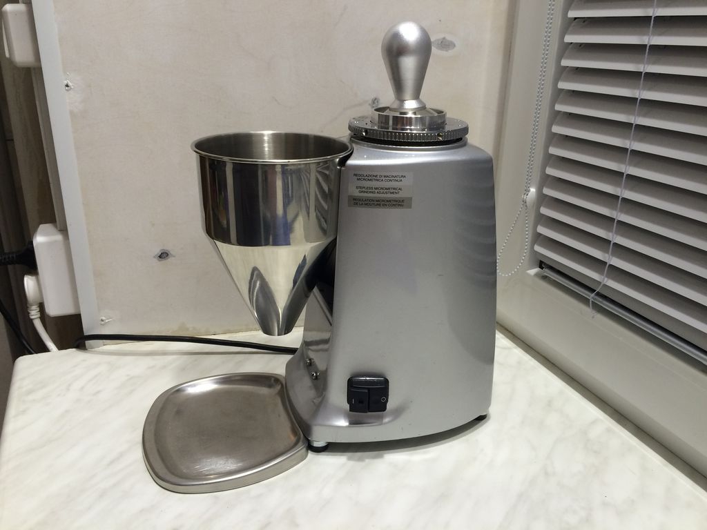

А теперь, поехали. В стандарт планировалось внести следующие изменения: -замена дозатора на конус, как следствие- установка защиты двигателя -замена оригинальной вилки для холдера на модификацию слизанную с оригинальных мини Е/М80Е -замена жерновов большего диаметра от SJ(64мм Маркировка:33М) и их дальнейшая притирка -установка вместо штатного бункера, цилиндра из нержавейки с прижимом/толкателем -и, как необходимый комплект к конусу- это удобный держатель с как можно более тонкой и прочной иголкой, закрепленной на конце.
Теперь по порядку. Первое что я сделал- заменил жернова.

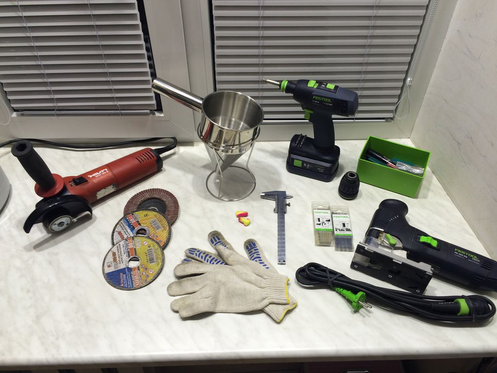

Делов, на 1-2 часа. Нужно запастись необходимыми инструментами (состав по первой ссылке полностью указан). Как результат- молка стала работать более производительней. О вкусе говорить бесполезно- начнут задавать вопросы… могу сказать только- ставьте и сравнивайте сами, вкусы у всех разные!

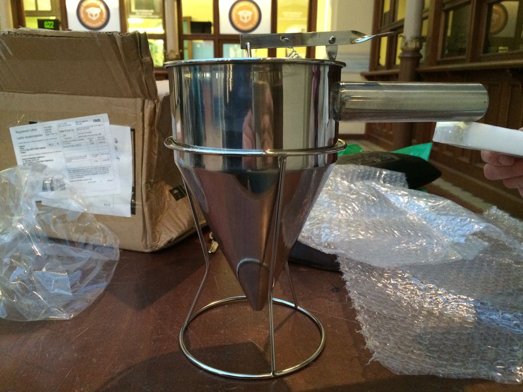

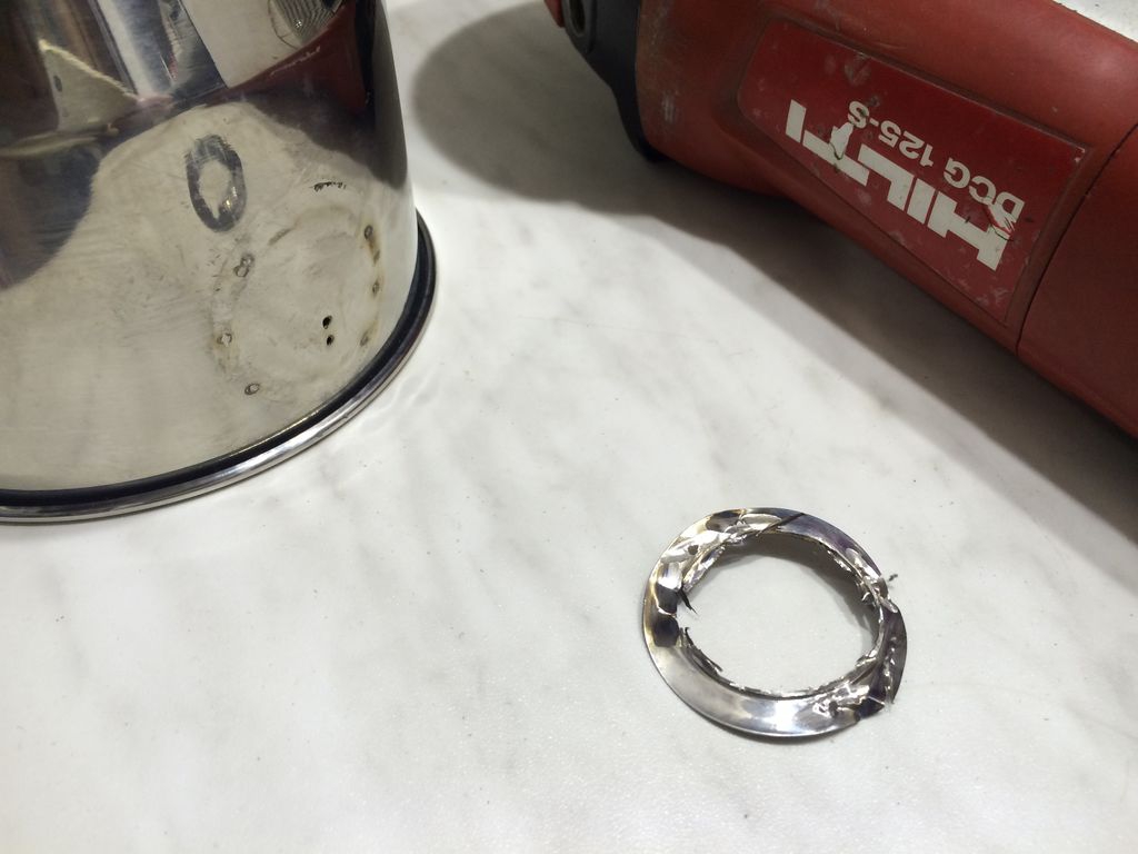

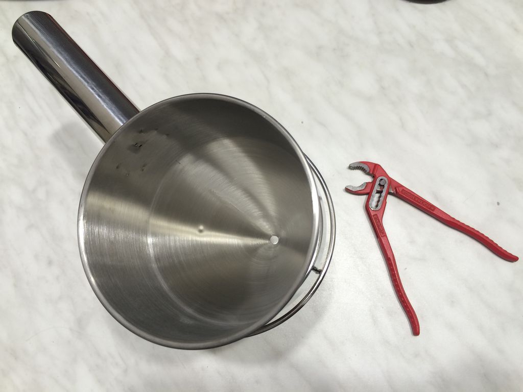

Дальнейшим действием была замена конуса. Покупка возможна на многих площадках( указал пару ссылок на общеизвестном Али).

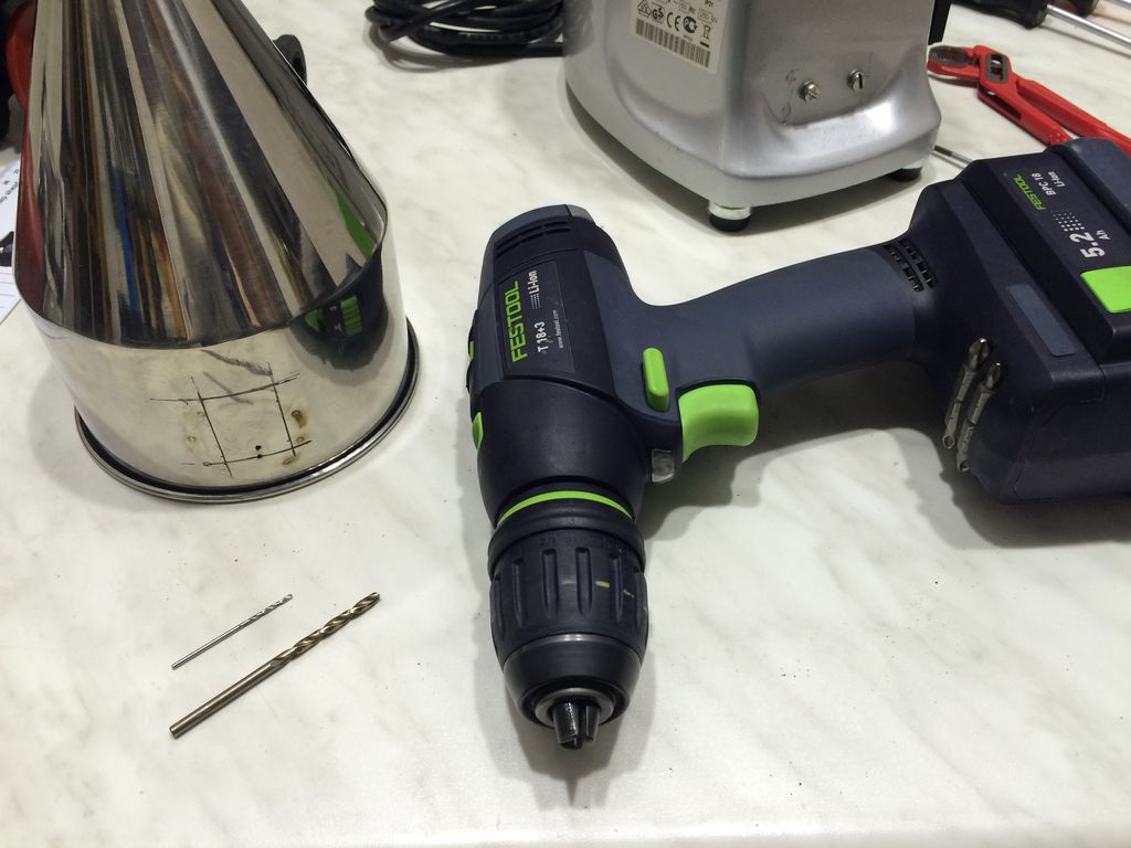

Тут приходится запастись уже электрическим инструментом, вручную запилить конус будет сложновато. Мне потребовались- УШМ (болгарка), Дрель( шуруповёрт), напильники по металлу. Подумал, что будет необходим лобзик- не понадобился…
Ручка отпиливается в местах точечной сварки шлейфовальным диском. Аккуратно, не стоит спешить, иначе вместе с ручкой можно запилить сам конус.

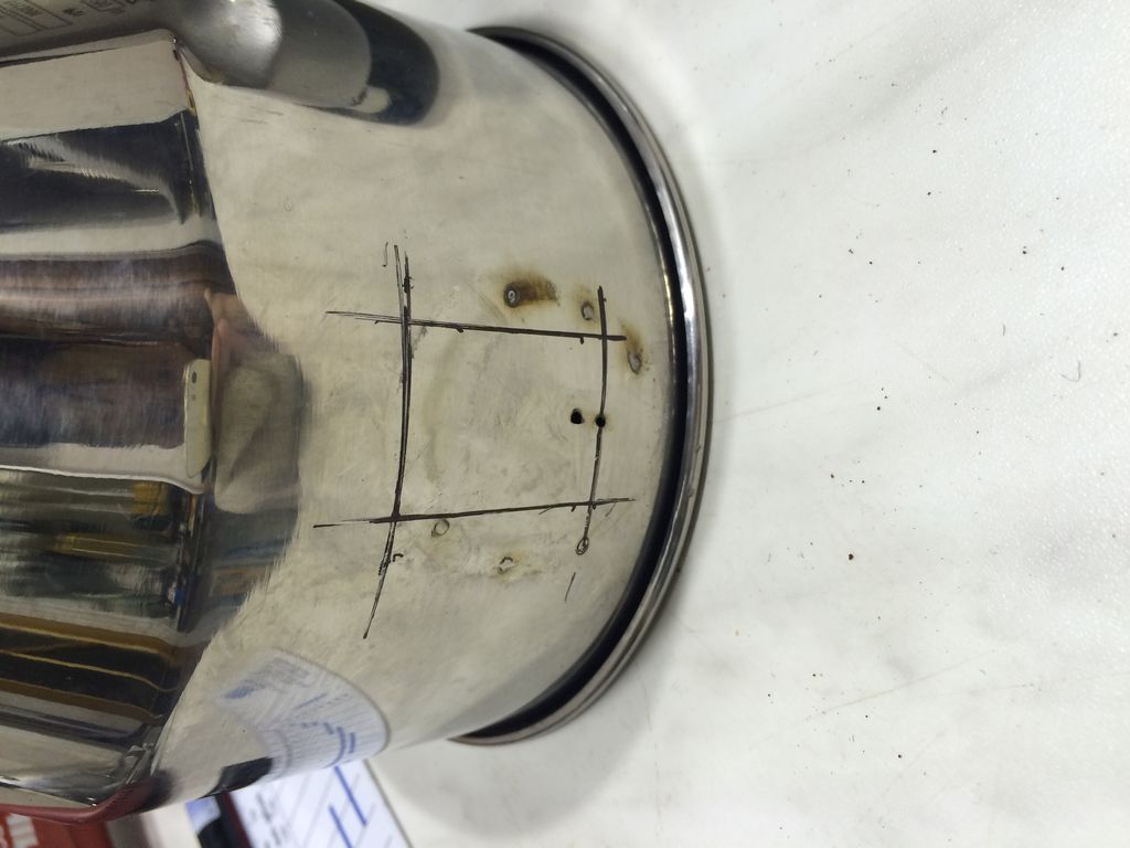

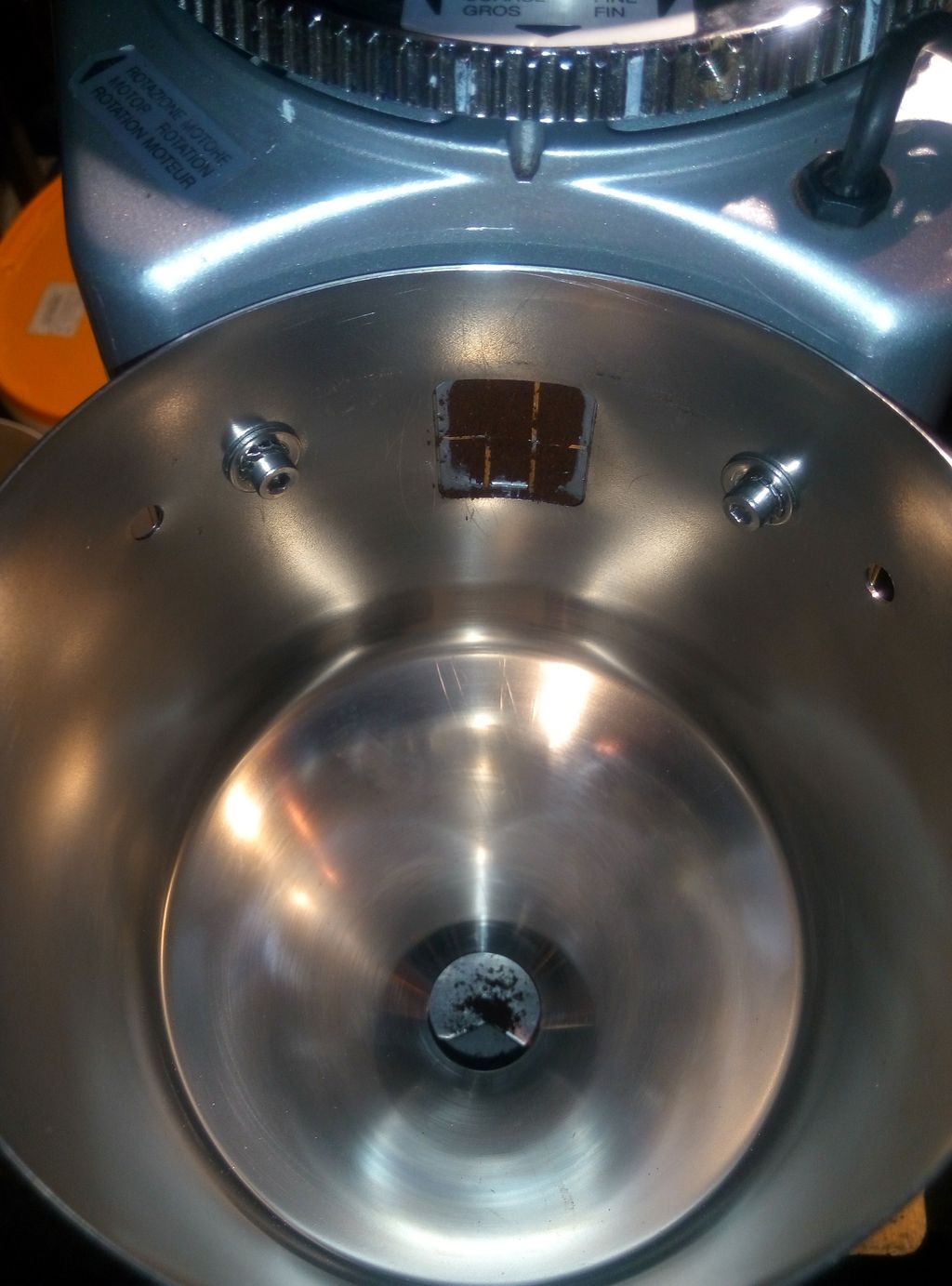

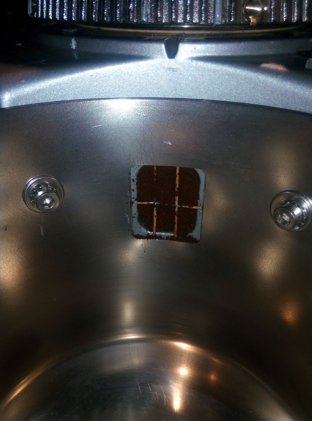

Размечаем технологическое отверстие (окно), для прохождения молотого кофе, а также два малых отверстия для закрепления конуса к молке. По углам, просверлил отверстия, далее, между отверстиями пропилил прорези отрезным тонким диском.

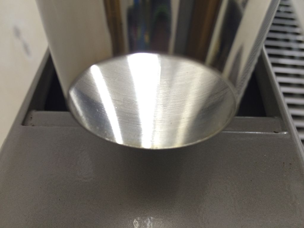

Низ конуса, замеряйте сами, как Вам удобно будет использовать конус( с трихтером или без, с зазором или придётся подсовывать холдер под конус на держателе. Удобно сделать разметку по кругу конусной части можно несколькими способами, опишу пару из самых простых. Штангенциркулем процарапать разметку опираясь одной лапкой на торец торцевой части( другой лапкой чертим). Вторым способом, является надевание на конусную часть воронки любой шайбы с отверстием нужного диаметра. Надеваем, устанавливаем перпендикулярно оси цилиндрической части конуса, маркером проводим по кругу( размечаем). Отрезаем болгаркой. При чём резка по кругу осуществляется вращением самой заготовки, УШМ прочно держите рукой на одном месте( желательно под руку найти опору).
Напильниками зачищаем торцы отверстий и нижний, у спила конуса. Устанавливаем!
С крышкой( родная от дозатора уже не подойдёт- проваливается в конус) и защитой двигателя, думаю, справитесь сами. Мои руки до этих нужных мелочей не добрались…

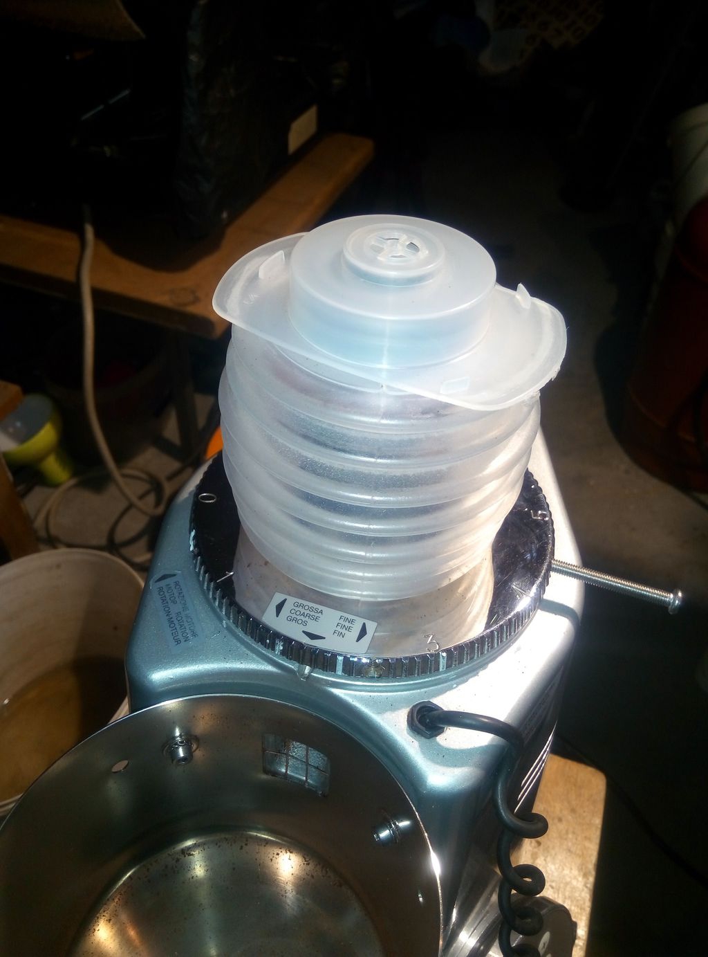

До бункера-прижима, руки тоже так и не дошли( знакомый токарь обленился). Мой чертёж выкладываю. Дизайн ручки прижима, можете доработать сами( шаровидной и другой приемлемой формы- для токаря не проблема).
Единственное, на что хочу обратить внимание это диаметр нижний части «нового бункера», который должен вставляться в установочное место молки( верхний держатель жернова)- он имеет бОльший диаметр, чем технологическое отверстие для поступление кофейного зерна. Предполагалось его увеличение т.к. низ «бункера» должен в него заходить имея некую толщину и уменьшил бы проходное отверстие для бобов. Таким образом сохраняется возможность проходить зерну беспрепятственно( как и в стандарте).

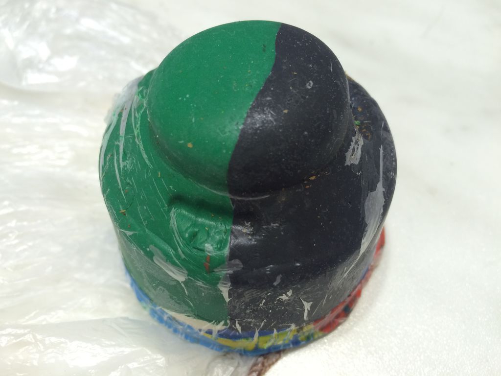

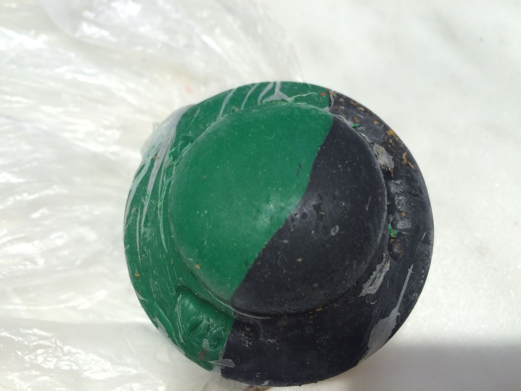

Чертёж выполнял, опираясь на слепок из пластилина.
Единственное, не уверен в правильно-необходимом зазоре между толкателем и бункером( чтобы плотно, но под своим весом сам опускался).

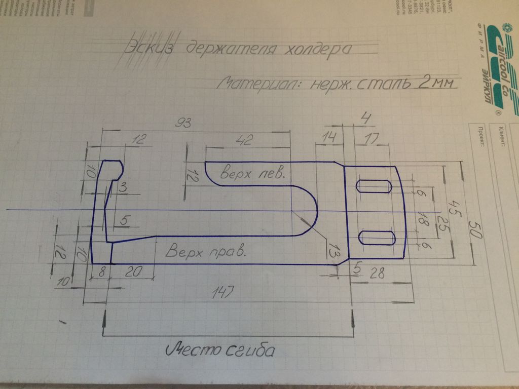

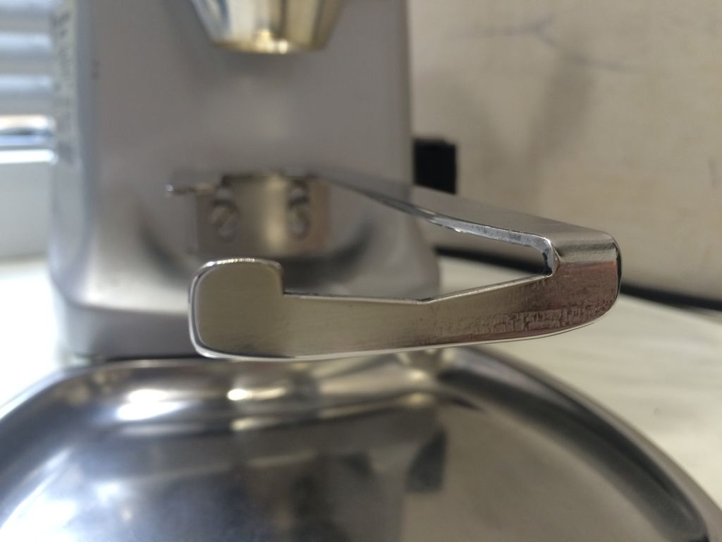

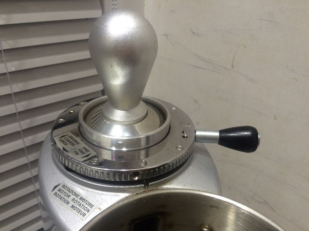

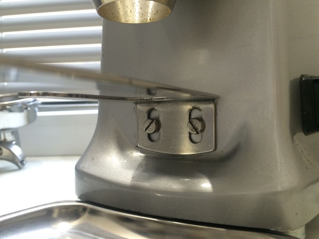

Далее, была запланирована замена держателя холдера.
Некий скрещенный микс от mini E и M80E. Чертёж:
Изготовили из 2мм нержавейки посредством лазерной резки.
Форма более или менее удобная и приятная для восприятия.

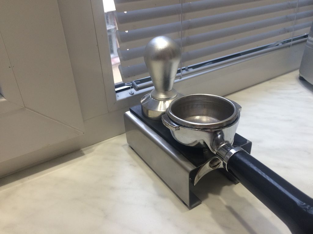

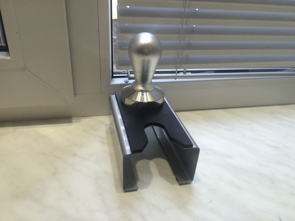

Как дополнение к заданию для мастера-резчика, начертил эскизик темперовальной станции с местом для «стоянки» темпера. Изготовили из миллиметровой нержавейки- получилась очень удобная и качественная (не изгибается при использовании за счёт рёбер жёсткости). Чертежа под рукой не оказалось, пишите, выложу.

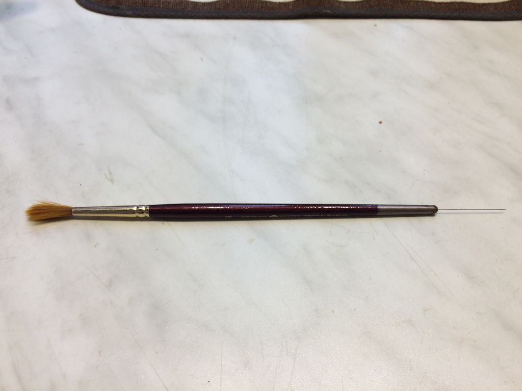

Держатель для иголки или разбиватель комков-распределитель. Самая тонка прочная иголка японского производства вставлена в подготовленное отверстие и залита супер-клеем. Не перестаю наслаждатся от пользования после скрепок/зубочисток и т.д.

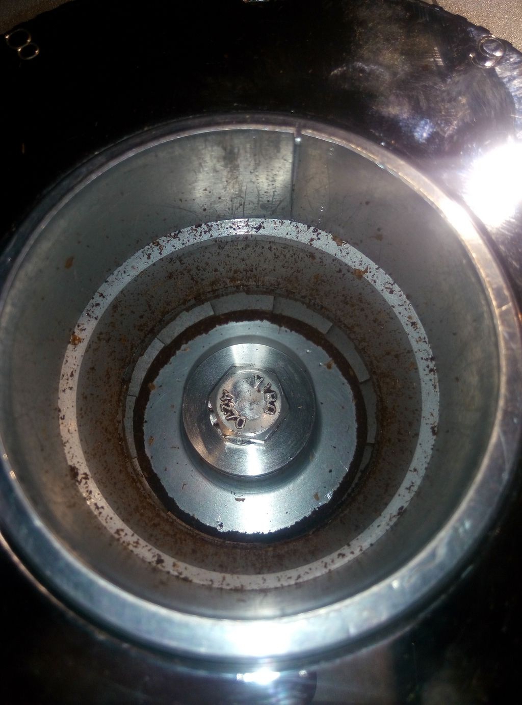

Не совсем понял, вы собираетесь расточить верхний держатель жернова чтобы воткнуть туда нижнюю часть бункера?
Да, совсем немного, чтобы зёрна под давлением затычки свободно проходили в камеру помола и поминимуму ломались/застревали о вращающийся болт держателя.
Revizor: Если в толкателе делать выемку под вращающуюся гайку, то гайку придется менять на конусную, иначе на гайке практически всегда будет оставаться зерно, которое удаляется только ручным приподниманием толкателя. Это проверено на практике несколькими пользователями.
Revizor: В моем варианте они свободно проходят в камеру помола. Затычка тоже не доходит до болта пару мм, и паз для болта отсутствует по причине которую озвучил Михаил. У нас есть один пользователь сего приспособления, думаю он поделится еще раз нюансами эксплуатации.
Да, так и есть!
Но, поднять и отпустить толкатель- это как привычка вкл/выкл молку ещё разок после первого выметания... Если быть точным, то там не гайка, а болт. Как его сделать конусным- это первое? И если сделать, то как потом его затягивать, чтобы нижний держатель был надёжно закреплён- это второе, как следствие?
При замене жерновов, а их ни разу не меняли после приобретения, мне пришлось изрядно потрудится, чтобы открутить этот крепёжный болт и не поломать одно из крыльев нижнего держателя. И это маленькой трещёткой(1/4) с головкой...
Да, конечно я это видел!
Мне хотелось, чтобы толкатель дожимал зёрна до самого предельно возможного момента...
Кстати, попробую сделать предположение- то зерно (или два), что останется в этом пазу вращаться на головке болта, может быть просто-напросто раздавлено тяжёлым толкателем.
Плюс к этому, если кто обращал внимание, на головке болта есть рисунок. И, я не удивлюсь, если при известной высокой скорости вращения болта и прижима увесистого толкателя, зерно сможет перетереться и постепенно выпасть в камеру к остальным остаткам на которые уже он перестал оказывать давление.
скажите спасибо удешевлению конструкции. У меня на старом майоре оба держателя еще латунные, а не из дюрали А вообще народ нередко ругается, что этот держатель легко сломать, а стоит он немало.
Revizor: Засовывал сложенный в несколько раз лист бумаги в выходной канал и откручивал болт матерой автомобильной трещеткой. Вот снять держатель, поддевая его всякими приспособами не вышло. Зато верный способ вкручивать болтики в отверстия для крепления жернова, выдавливая его.
Есть уже готовые колпачки на болты такого плана -[ссылка]- Была бы гайка то тогда вообще просто заменить её на декоративную -[ссылка]- У меня гайкой прижимается и я заменил на подобную. Толкатель не делал до последнего, а просто до упора гайки, он на ней и зависает, упираясь.
Да, гаечки такие встречал в жизни. Было дело, использовал даже из нержавейки, очень бы подошли в данной ситуации. А вот колпачки не встречал, да и по мне, так пластику там не место...
Видимо, нужно применять колпачок из металла...но, такое ощущение, что их не бывает.
А если сделать напильником или болгаркой четыре фаски, пирамидку своего рода, будут там оставаться зерна при вращении? Я лично сомневаюсь.
Можно, конечно! Только каким ключём эту пирамиду закручивать/откручивать потом, вот в чём задача...
Ну так не надо пирамиду делать по всей высоте головки болта, нужно оставить хотя-бы половину граней под ключ. Можно не заморачиваться напильником и на токарном станке сделать небольшой конус, на конусе, тем более, вращающемся, зерна никак не будут лежать, дожидаясь опускания прижима.

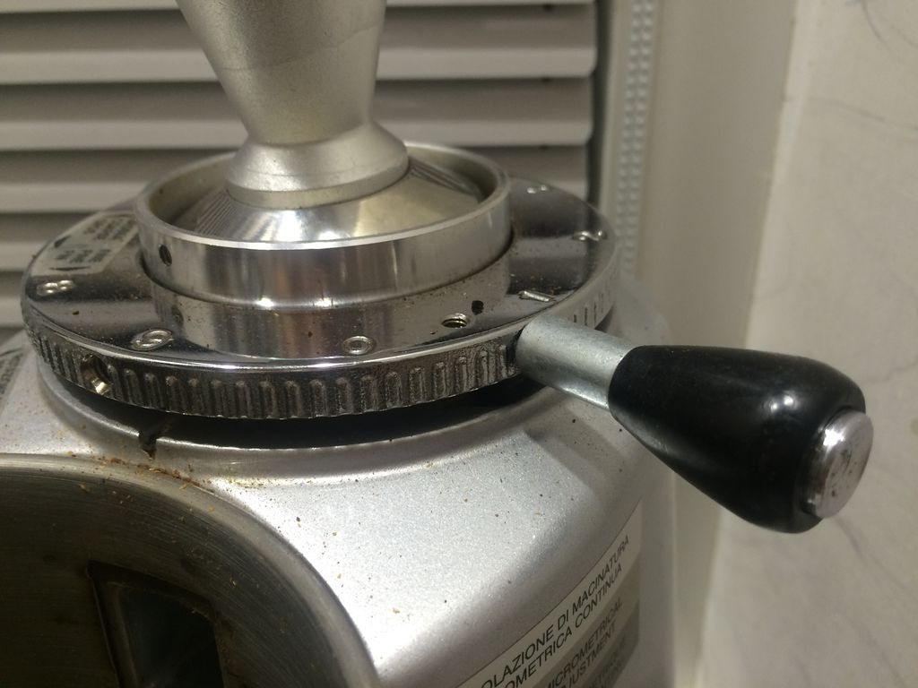

Думаю, обратили внимание на предыдущих фото, вместо родного рычажка установил более удобную и надёжную ручку, для вращения регулировочной гайки верхнего жёрнова. Стало намного удобней точно подстраивать( этот рычаг не боишься сломать)

Revizor: Спасибо за чертеж станции, как-нибудь тоже попробую воспроизвести, а резину где брали? Я недавно одну взял, но она воняет жуть Сделал это чертеж в каде
Резина была у отца в гараже. Толщина 5мм. Сделана ещё в советские времена. Ни чем не воняет, наверное, выветрилась уже
Темп.станцию передал товарищу, у него практически всегда пользуются холдерами с изливами, там как-то нужней. А я, так и не смог изменить своему предпочтению работать с корзинкой и проливать в бездонке.
Чертёж у Вас зачётный.
Единственный совет, из практики пользования. Из миллиметровки станция жёсткая и устойчивая, но как-то легковата. После трамбовки, если холдер не горизонтально вытаскиваешь второпях, так и норовит за ним увязаться. Поэтому, металл лучше брать толще, миллиметра 2. При этом, можно сделать саму станцию чуть шире, чтобы не выглядела квадратной в сечении.
Было бы здорово, на второй половине темп.станции, где планируется размещать темпер, вырубить в резине отверстие под него. С другой стороны, можно воспользоваться услугами Александра, он выточит темпер и круглую не высокую подставку из дерева, под него. Её-то и можно закрепить на этой площадке. В общем, поле для экспериментов есть

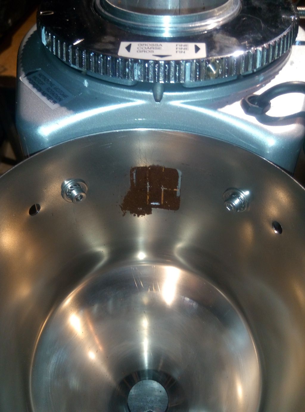

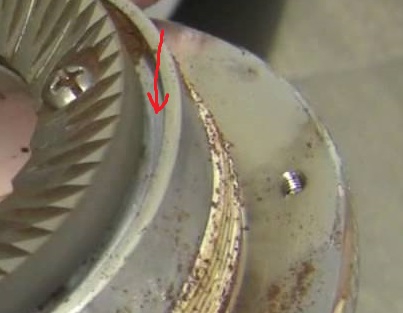

В процессе частых чисток обратил внимание, что в проточке держателя верхнего жернова собирается много кофе. Для чего эта проточка там я придумать не смог и залил её аквариумным силиконом. Посмотрю как будет дальше, если что силикон выковырять не проблема.

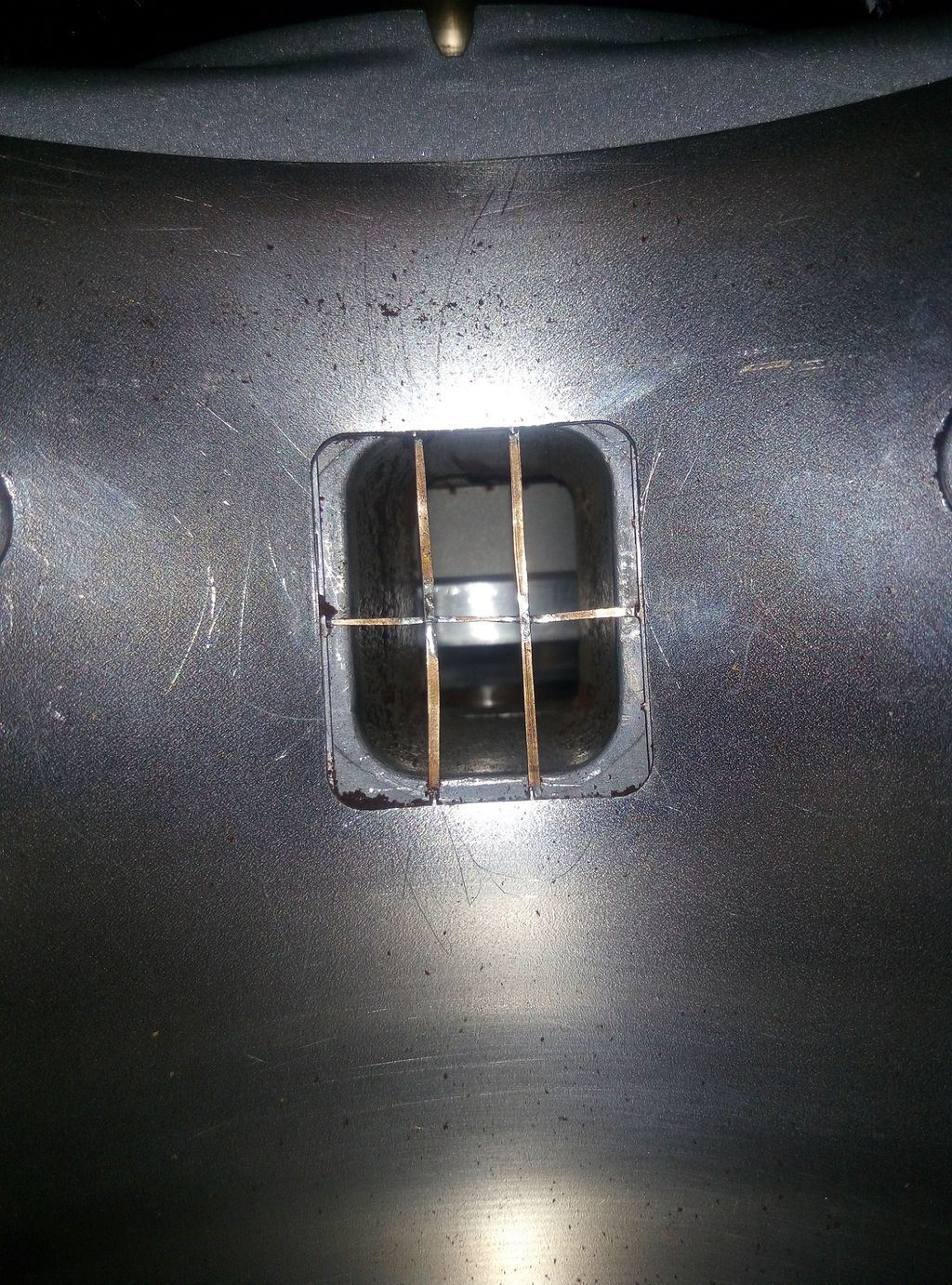

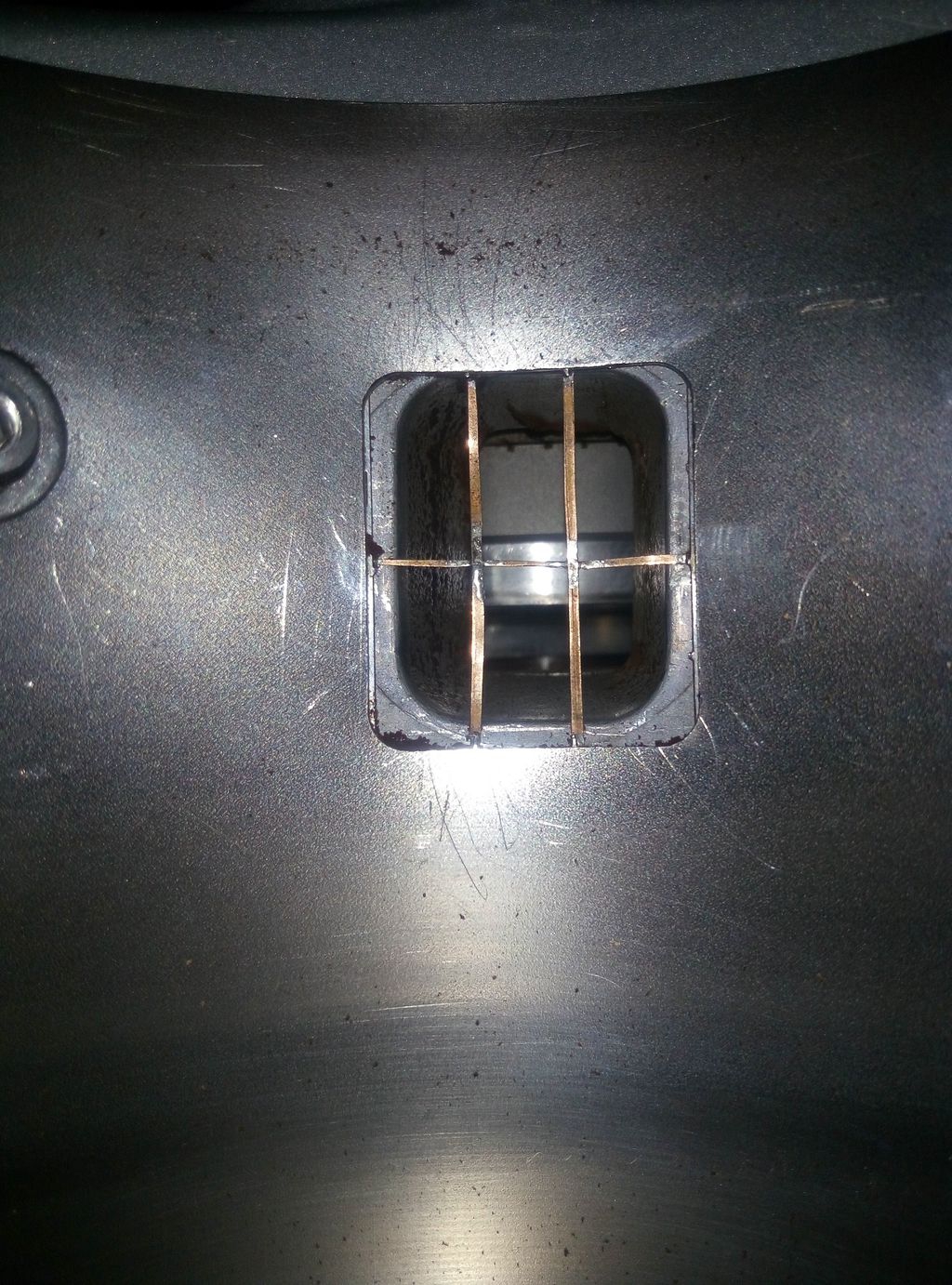

По поводу борьбы с комкованием статикой, коллеги... Появилась идея с сеточкой для устранения статики молотого кофе. Так как сеточку на выходе ставить не очень правильно, из-за невозможности выметания помола, возможно она будет эффективна на нижнем срезе конуса. Думаю насверлить отверстий по окружности, диаметром полтора-два миллиметра и вплести в них проволоку 0,2 нихром или нержавейку. Обязательно ли подключение "земли" при этом? Будет ли работать?

Скажу из своего опыта. У меня дома с конусом на Mazzer`е вообще проблем с комками не было. Она практически не пылила на выходе из конуса.

Viktor7: Сеточка вам никоим образом не поможет, никак она на статику и комки не влияет. Снимите конус и хорошенько его промойте со средством для удаления кофейных жиров, заземлите молку и обзаведитесь трихтером.

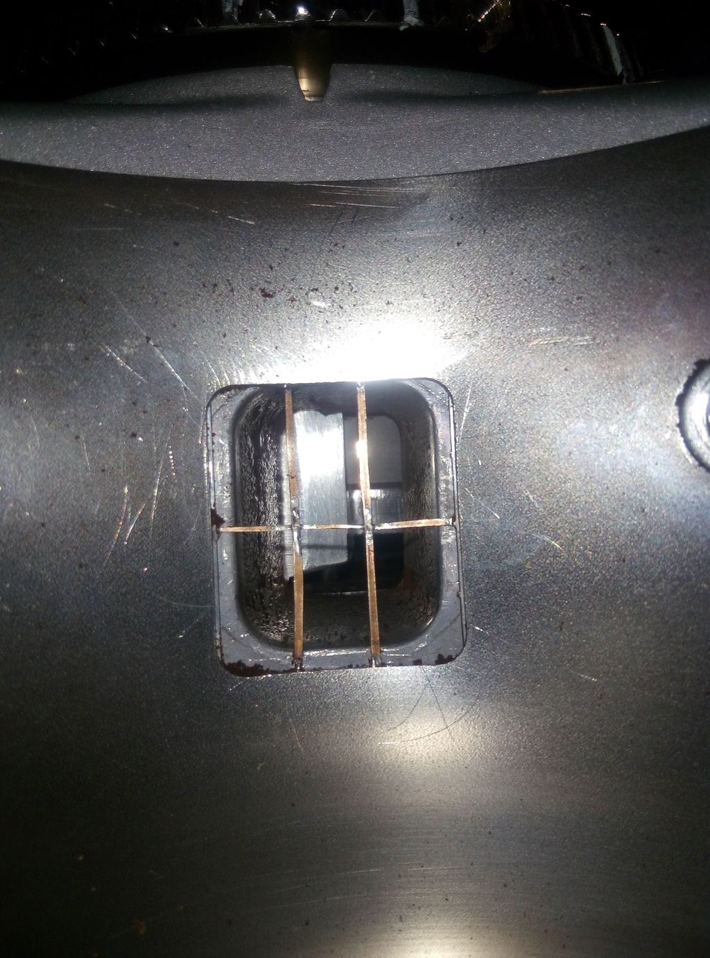

Всё исправил. Сеточку изготовил из полосок медной фольги и припаял к оригинальной рамке.
Смолол кофе , всё нормализовалось. Кофе сыпется без намагничивания , как на остальных моих мацерах, без налипания по всему конусу ,точно в холдер , Сеточка в моем случае ,как раз была даже очень при чём !

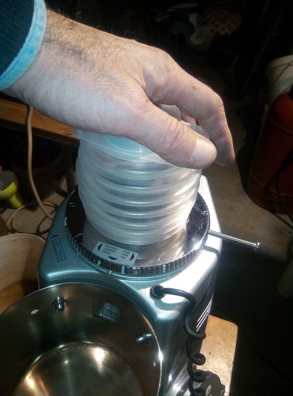

Ну и несколько слов о кисточке, или точнее о том как о ней забыть , как о пережитке .Вот фото ручного насоса который использую для очистки канала. Чистка занимает 2-4 секунды.
Вот результат - 4 качка этим насосом. Как видим канал абсолютно чистый !
Это дело каждого. О такой помпе говорили уже давно на форуме, в том числе и я, но из-а того что видок с ней просто ужасный то уж лучше взмахнуть пару раз кисточкой.
