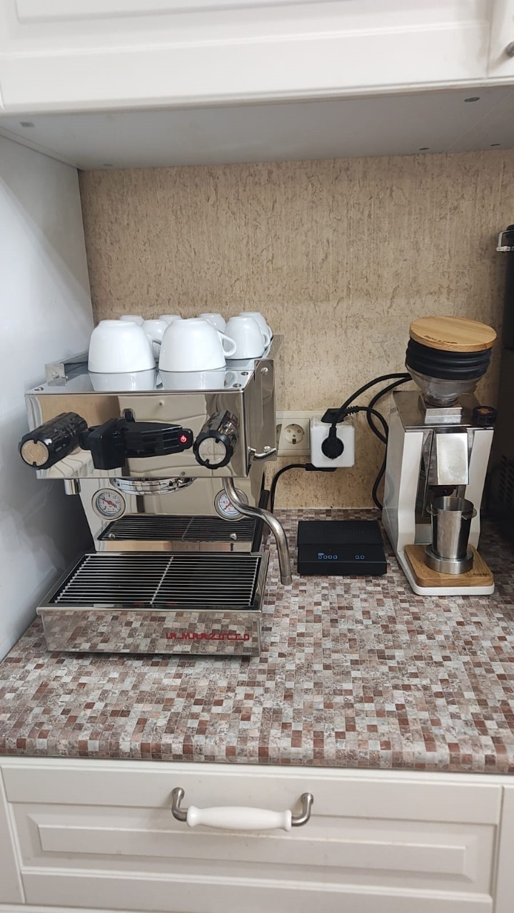

Поздравляю с супер покупкой! В секундах это разные показатели, по крайней мере у мини так. Первый это предзаваривание, помпа включает пролив, делает паузу и возобновляет. Второй предынфузия, она работает только при подключении к водопроводу, когда вода нагнетается давлением из магистрали. Магия с молоком работает только при первом взбивании после включения или долгой паузы, видимо на конденсате. Следующие взбивания уже классические и дольше. С молоком кстати выходит или вау как в профессиональных кофейнях, либо средненько. Зависит как я понял не от рук, а конкретно от партии молока, при этом верхнее молоко после взбития лучше снять ложкой, как ранее обсуждалось на форуме. На слабом паре взбивать проще. Сейчас кстати вышла новая версия мини с регулировкой давления парового бойлера через приложение и счетчиком секунд на дисплее кофеварки. Отпечаток болта только на разбухшей таблетке, это норм. На сухой таблетке она не повреждается болтом при 16,5-17 граммах в средней корзине. По своей LM скажу, что это такая же классическая итальянская кофеварка как и бецеры, алексы, рокеты и тп, просто дороже и сложнее. Магия бренда прошла, разницы с алексом при повседневном использовании почти нет ))) Что точно запишу в заслуги ЛМ, так то что лично меня она пересадила на эспрессо, это что то невероятное, каждый сорт каждая новая пачка это какой то гастрономический сюрприз каждый раз.
Разница есть для меня. Во первых сверхбыстрый прогрев через 4-5 минут уже можно готовить кофе На моей первой e61 нужно под часа минимум было ждать. Профитек 300 требовалось минимум 12 минут. Пар на уровне проф машин и результат стабильней. из неудобств только отсутствие таймера, но он на телефоне есть в приложении. Ну и цена за которую купил вполне конкурентоспособная.
Похожий сетап, но немного другой, тоже от Олега! Сегодня только пришел, просохнет от конденсата после доставки и завтра начну развлекаться, ттт
Ух, чёрненькая красота! Как себя показало покрытие? Крашеные нравятся больше, но дороже и страшно потом поцарапать. Мнусь сейчас тоже между Бьянкой и Мокрой, но чувствую уже больше морально настроен на Микру.
