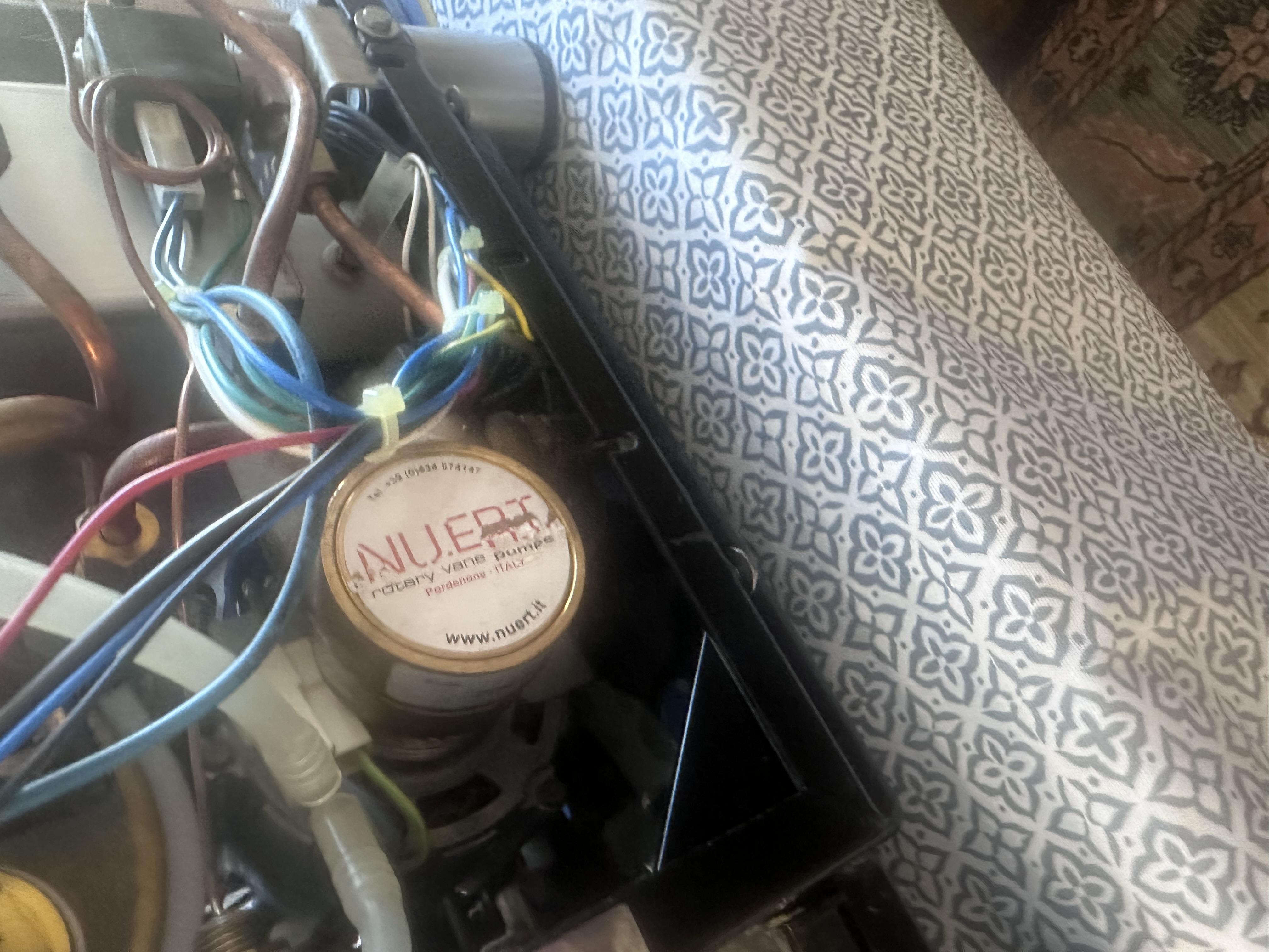

Всем добрый день! В течение недели 2 раза ротопомпа работала как трактор. В машинку не лазил. нигде не течет. Звук появился и пропал. При этом машинка как бы натужно гудит. подскажите куда смотреть и на что обратить внимание?

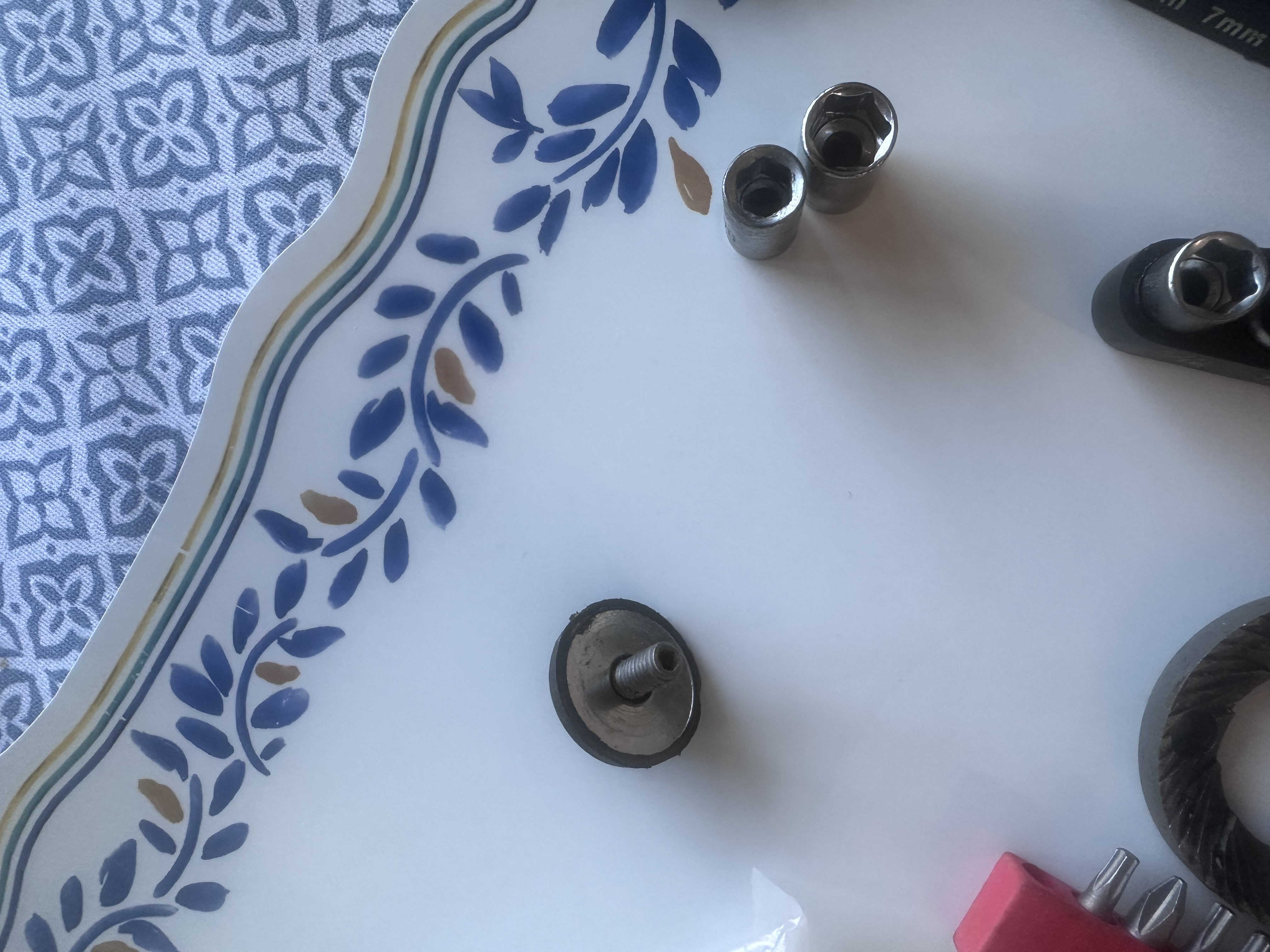

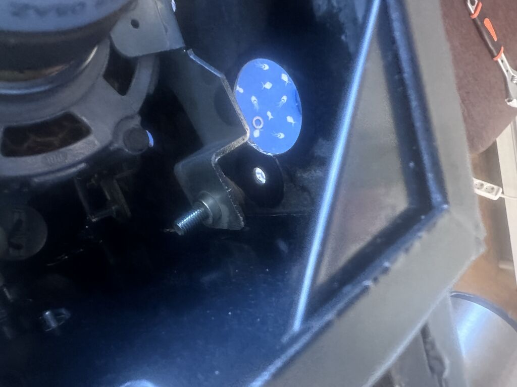

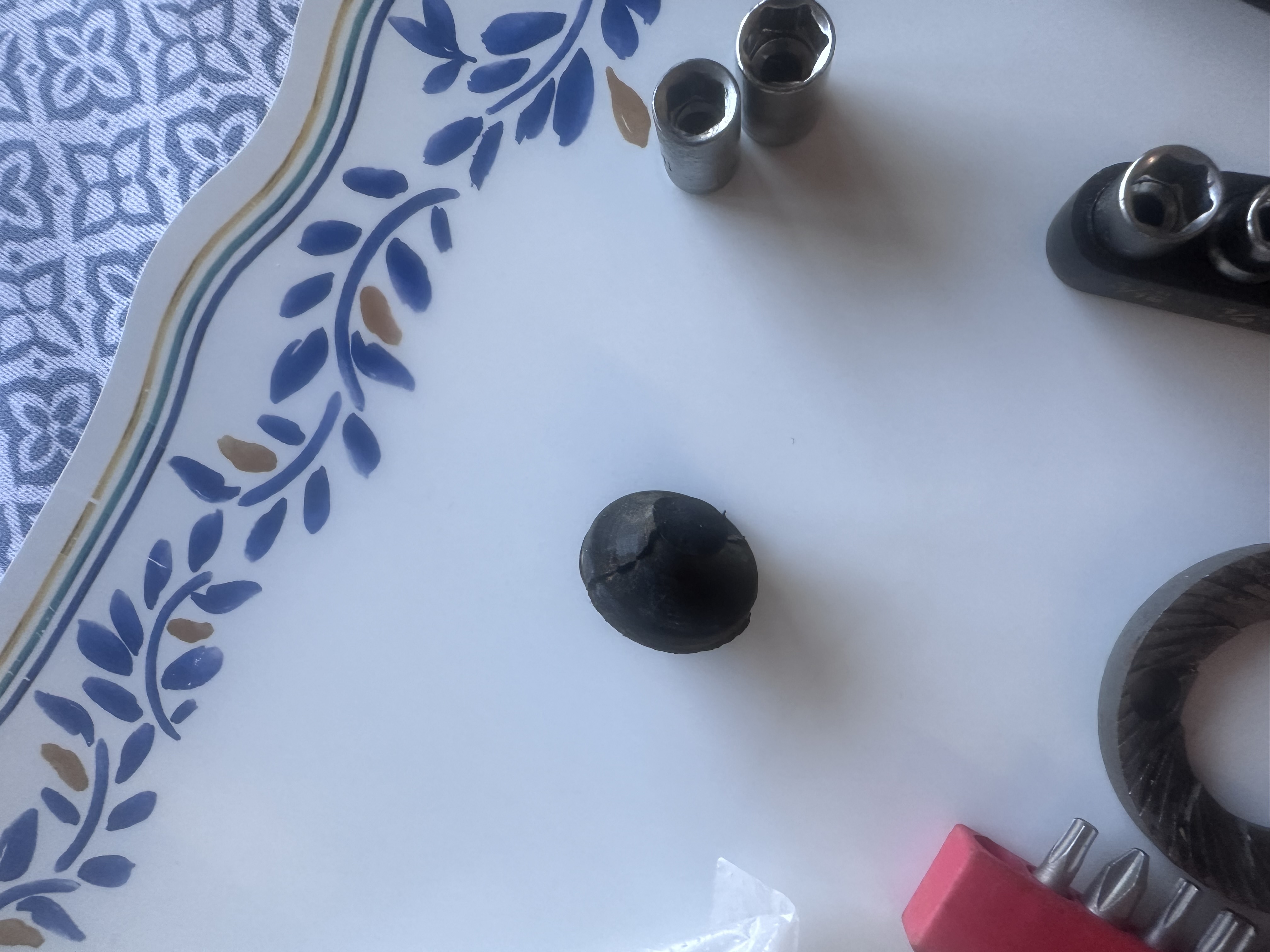

Разобрал машинку. Шумит помпа. Нажал на нее и она стала тихо работать. Осмотрел крепление один сайлент блок разорвался. Вопрос: где такие можно купить, и нужно ли помпу менять, если всю машинку разбирать для замены сайлентблоков[img][ю на моторе, может помпу сразу заменить?
Разобрал машинку. Шумит помпа. Нажал на нее и она стала тихо работать. Осмотрел крепление один сайлент блок разорвался. Вопрос: где такие можно купить, и нужно ли помпу менять, если всю машинку разбирать для замены , может помпу сразу заменить?
По итогу 2-х месяцев в 3-х местах заказал антивибрационные опоры для мотора (1 в -Москве, 2 в Германии). Из Германии прислали не ту модель, совсем не подходит резьба. Обратился за заменой, они молчат и игнорируют. 2-й Магазин в Германии Rimpreza оплатил 2 сентября. До сих пор не отправили и на письма не отвечают. Московский магазин обещает с июля что привезут вот-вот(((. В итоге думаю может заказать в Itallinea VBM или Rocket 58. а Cellini неспеша отремонтировать и продать... Расходы лишние не нужны, но такие сложности с ремонтом маленькой резиночки расстраивают.
