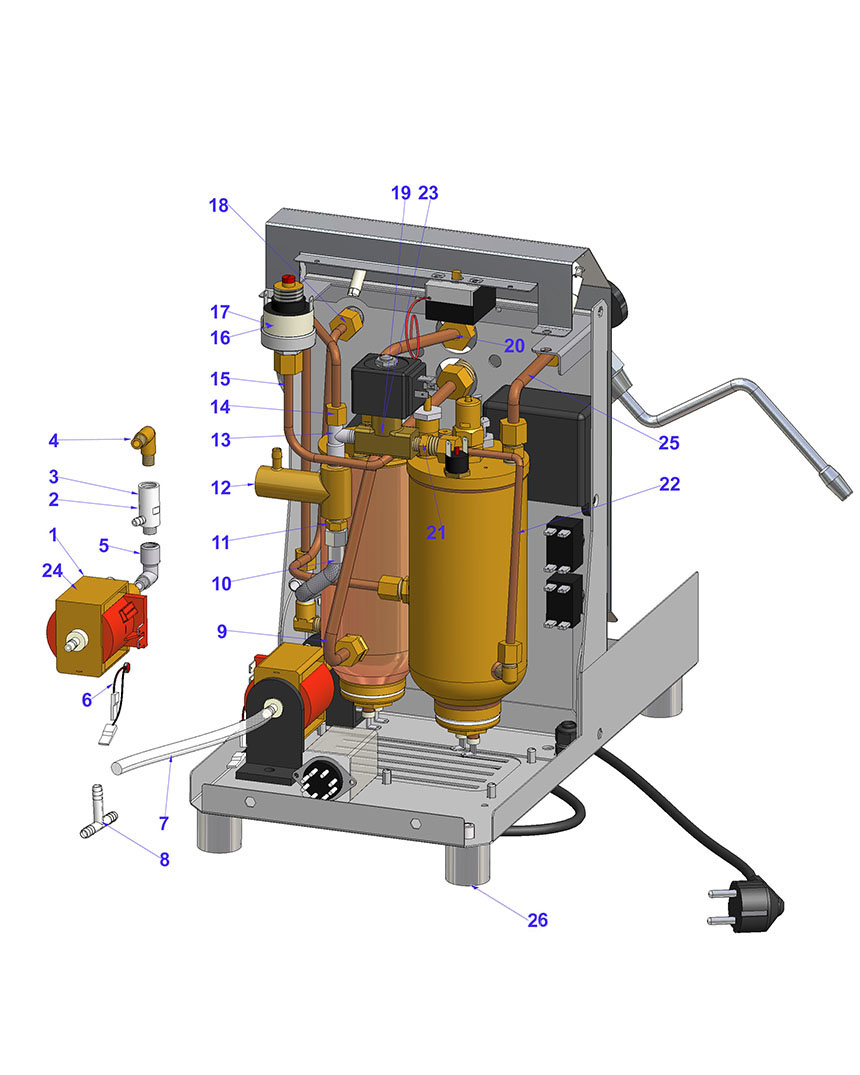

Если еще актуально, аналогичная ситуация с аналогичной кофе машиной. Проблема в обратном клапане, который в данной машине находится внутри детали № 2-3 на схеме ниже

Доброго дня, проблема актуальна, хоть и не так остра, более менее норм стала работать кофемашина, проблема появляется после чистки от кофейных масел, день два и снова вроде начинает норм работать, сейчас задержка в проливе до 10 сек, я так понял по вашей схеме этот клапан имеется ввиду шарик который в трубке помпы? Если да то мне не помогло, шарик менял, и даже помпу ставил новую. Или я не правильно схему понял?

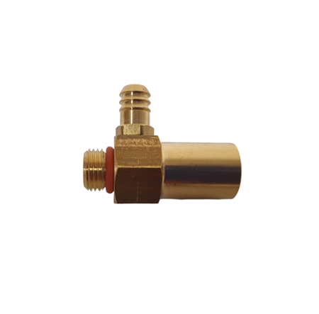

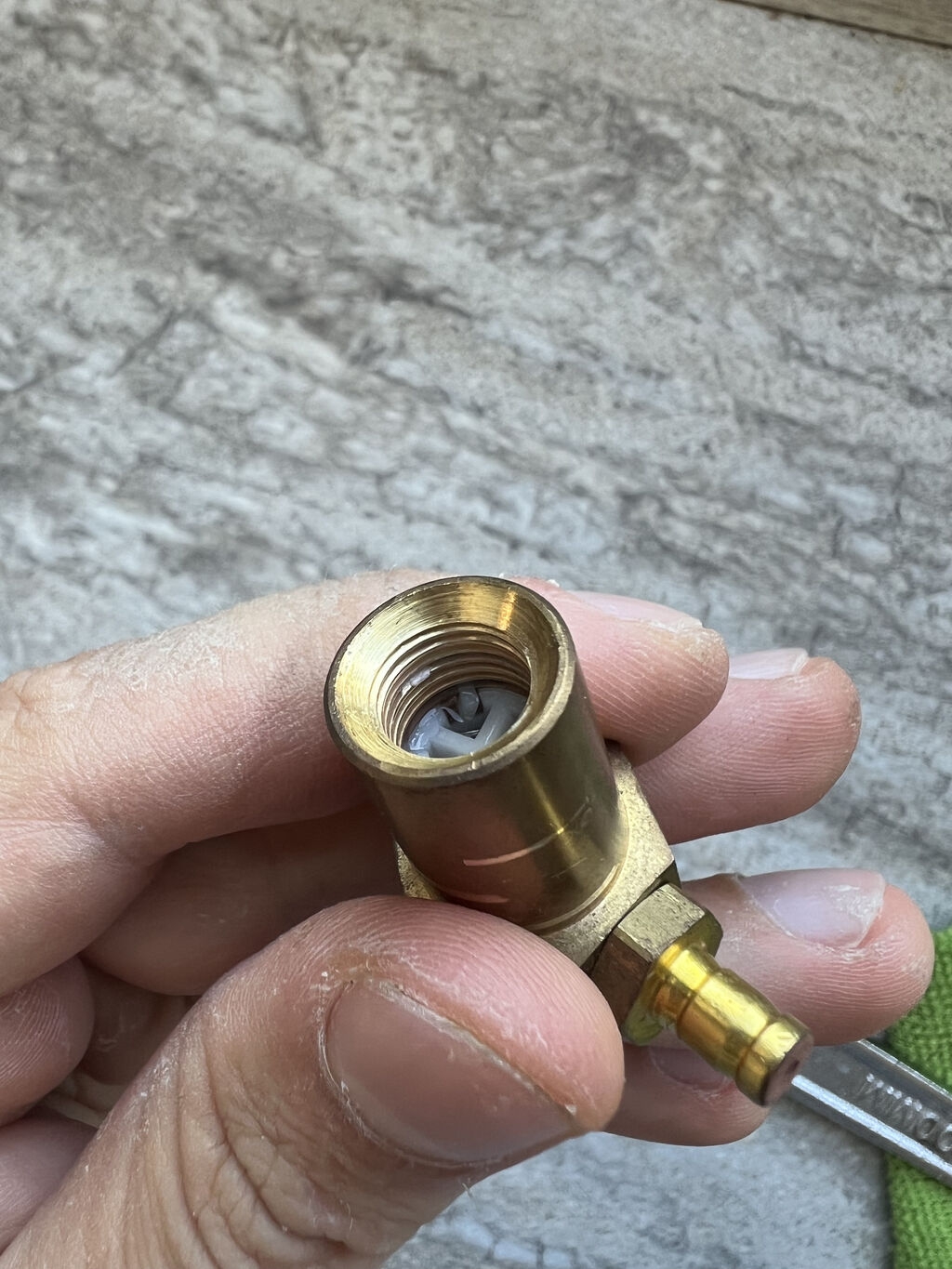

Добрый день, ниже фото детали (на схеме №3, под номером 2 - та же деталь, только пластиковая), обратный клапан встроен в неё в виде пружины и заглушки.
С симптомами аналогичными вашим (в бачок с водой идет горячая вода из кофейного бойлера при простое машины, без включения пролива) пытался бороться сначала заменой помпы, потом OPV клапана, так как не смог сразу обнаружить, где же находится обратный клапан. Проблема решилась заменой данной детали. Возможно, вам поможет разбор данной детали, проверка целостности пружины и замачивание компонентов в уксусе либо лимонной кислоте для очистки. Пока ждал замену, разобрал, почистил данную деталь подобным образом и проблема заливания горячей воды в бачок практически решилась.

Добрый день, Данная деталь одновременно является обратным клапаном и деаэратором (боковое ответвление, выход без резьбы) для удаления воздуха, который может присутствовать в воде, идущей от помпы. Выглядит, что нагнетая давление, помпа качает воду через данную деталь, вода под давлением давит на пружинку снизу вверх и заглушка на её конце поднимается, давая возможность воде идти в кофейный бойлер, в обратную сторону к помпе, соответственно, вода идти не может, так как давит на пружину сверху вниз, заглушая отверстие. Избыточное давление через данный обратный клапан-деаэратор не выпускается, за это отвечает OPV и/или аварийный клапан сброса давления на бойлере.

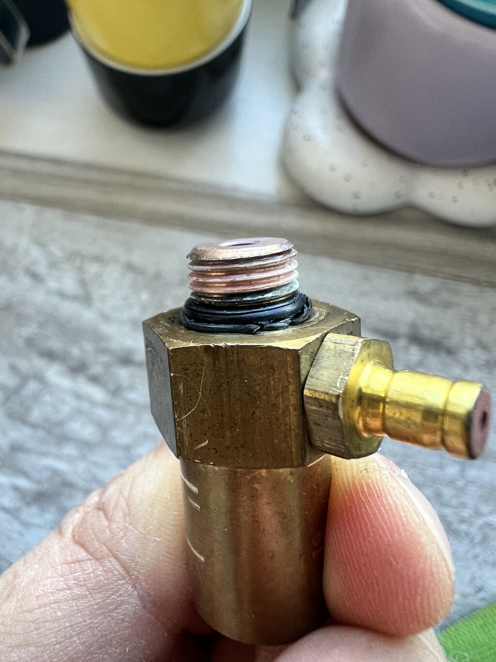

Это обратный клапан, совмещенный с деаэратором. Пропускает он в одном направлении от помпы к бойлеру. В обратном нет. Боковое отверстие - это для отвода воздуха, содержащегося в воде, это отверстие можно просто заглушить.
В моем случае он продувается в обоих направлениях, нужно новый покупать или его можно как то починить? Резинка была без повреждений, визуально все было норм.

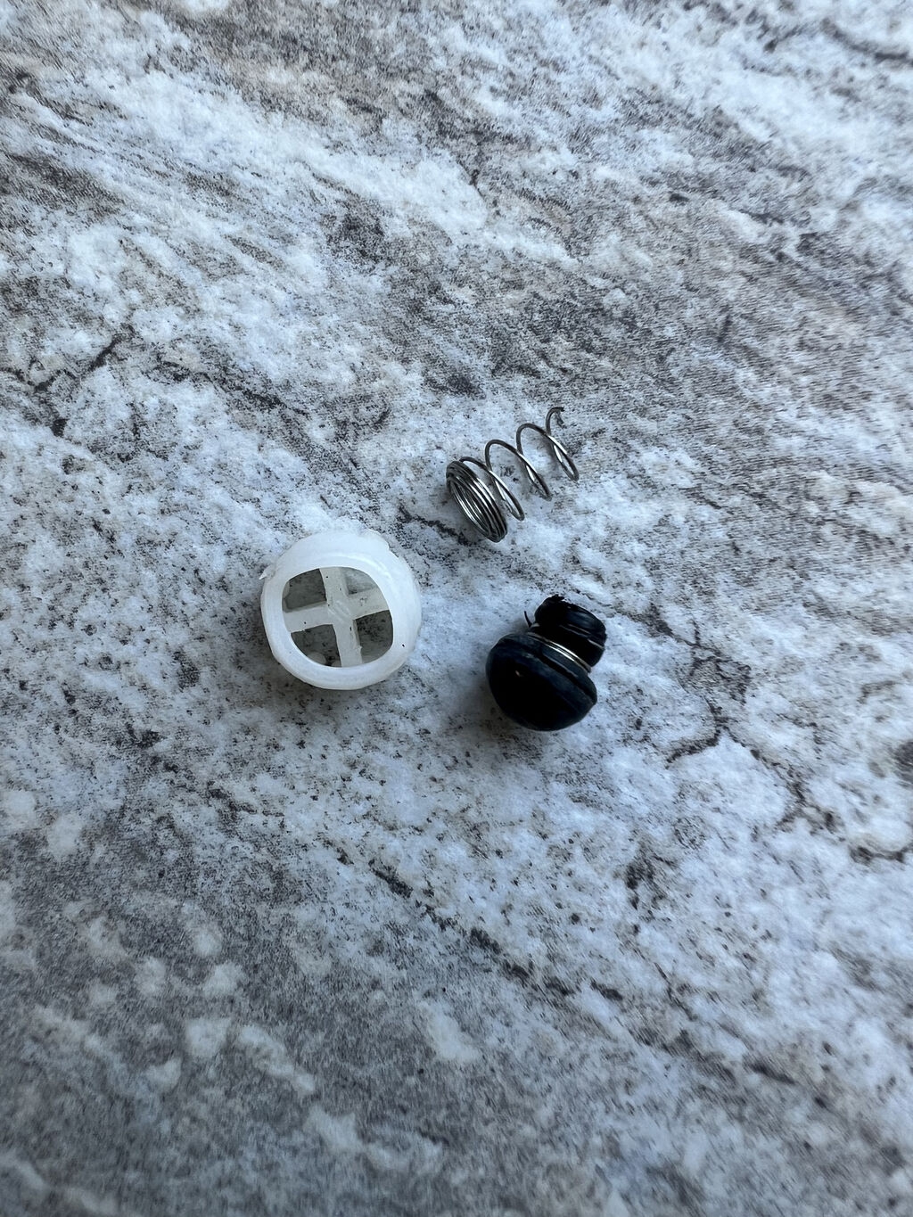

Там внутри три детали: резиновый грибок, пружина и пластиковая решетка, которая снизу подпирает пружину. Решетка эта в свою очередь фиксируется фитингом со стороны бойлера, который вкручивается в корпус клапана. Когда продуваете надо пальцем или подходящим инструментом полностью заглубить решетку и удерживать ее в этом положении.
Вот этот момент я не учел когда продувал эту деталь, придется еще раз разобрать что бы точно понять работает как надо или нет. Спасибо за ответ
