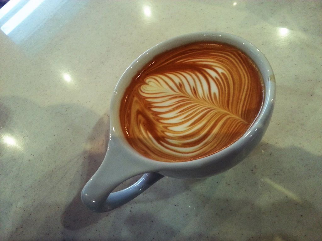

latterus: Красиво!!! В этой чашке сколько мл молока? Замерьте пожалуйста на весах, если не трудно. Если верить информации интернет магазина, то 360 мл., это же лопнуть можно от такого количества молока.

latterus: , Любое, просто интересно, сколько всего мл жидкости входит в чашку, неужели 360 мл, это же очень много? А взбитое в мл отличается от холодного?
