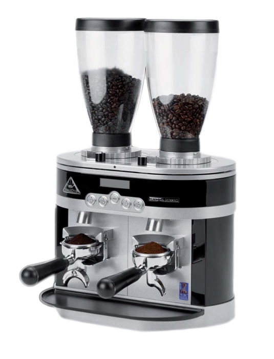

Добавьте 100 евро и купите компак к3 тач, будет заметно лучше!

Maksimiks: при покупке кофемолки лучше руководствоваться "допустимым максимумом", иначе разочарование не заставит долго ждать. Бывает, лучше обождать с покупкой эспрессо-кофемашины, но отдать её бюджет на кофемолку. Еще ни один кофеман от этого не проиграл.
