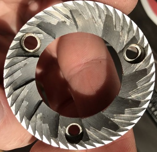

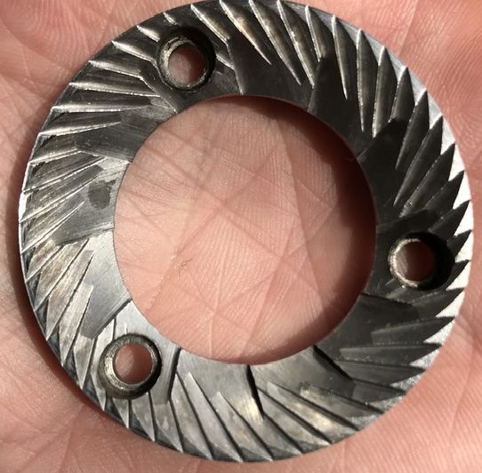

Приветствую, укажаемые форумчане. Подскажите, пожалуйста, нубу, стоит ли брать за прайс в ~9к Mazzer Mini Man в таком вот состоянии? Ссылка
Цена адекватная. Если поменять подшипники, жернова, заморочиться с бункером под прямой помол, можно получить достойную молку для дома. И Бункер для зерна установлен от MACAP, его тоже надо будет продать, добавить и купить родной маленький бункер под зерно на 320 грамм, и будет все Супер

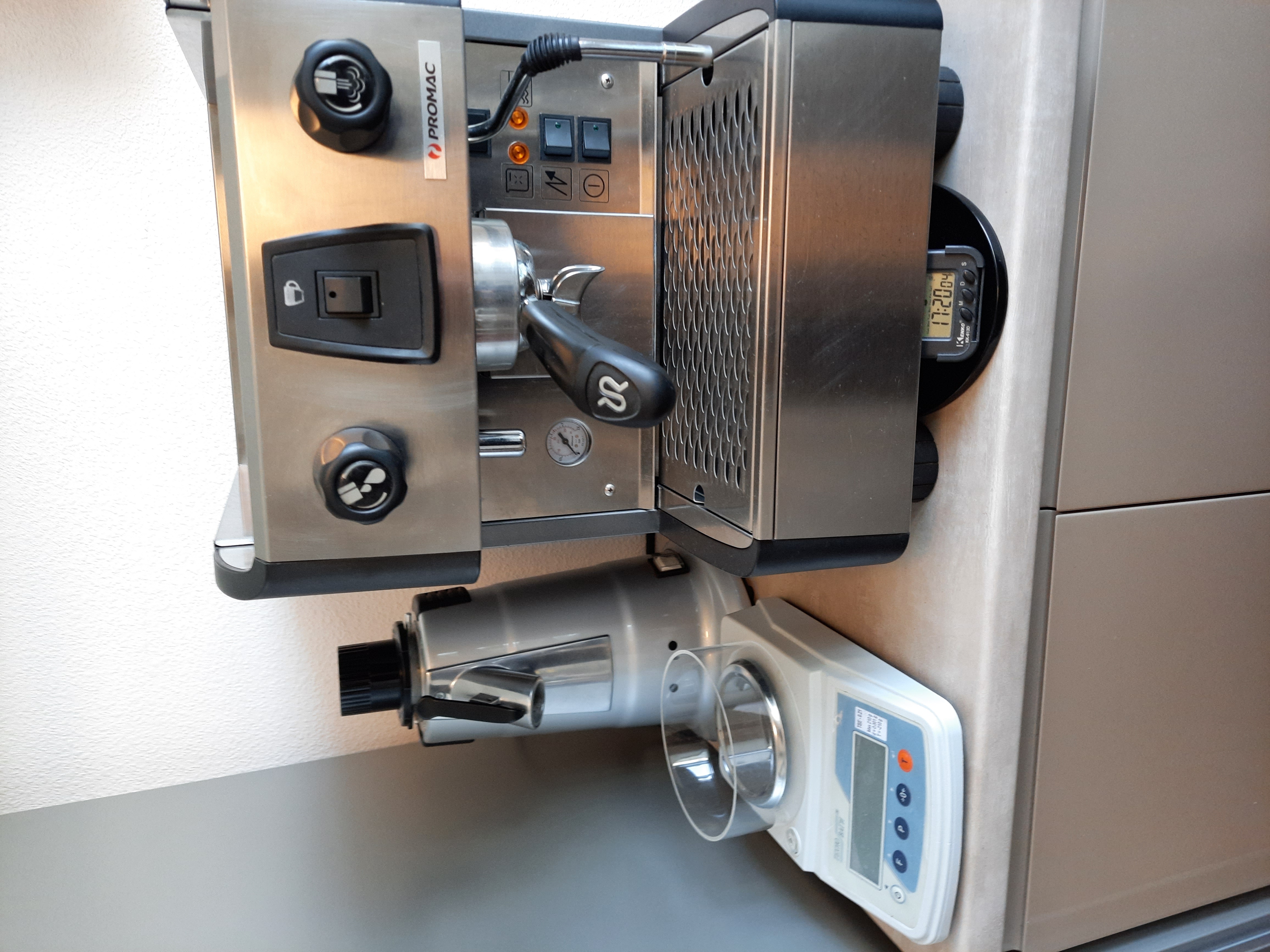

У меня десятые тоже гуляют (несмотря на то, что дискретность моих весов ниже, 0.01г), когда подхожу/отхожу от весов. Жена до сих пор удивляется на мои просьбы: "я тут кофе взвешиваю, прошу не ходить по кухне" ))
Но самый трешак - это когда кондей включен. Я его струю куда только не направлял, ничего не помогает. Так что на время взвешивания я вынужден просто отключать кухонный кондей.
Ещё примерно за ту же цену предложили Promac MD64, она же, я так понимаю, Rancilio MD50. Назревает вопрос: что из них лучше для дома? И по жерновам проблема, на MD64/MD50 на том же expert-cm`е их в наличии нет, это временное явление, или с их приобретением и дальше могут быть проблемы?
Благодарю за ссылки. Остался только вопрос касаемо лучшего выбора из этих двух. За неопытностью однозначно выбрать не могу, прошу помочь.
Да обе молки хорошие. У ранчилио жернова больше, двигатель мощнее, это, несомненно, плюс. Смотрите на степень износа молки, попробуйте оценить состояние подшипников хотя бы по звуку работы. Ну, и внешний вид

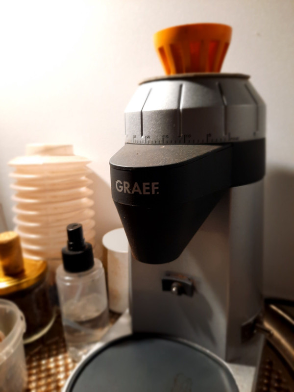

ну, переделка Graef cm800 to Single Dosing мне обошлась дешевле ))

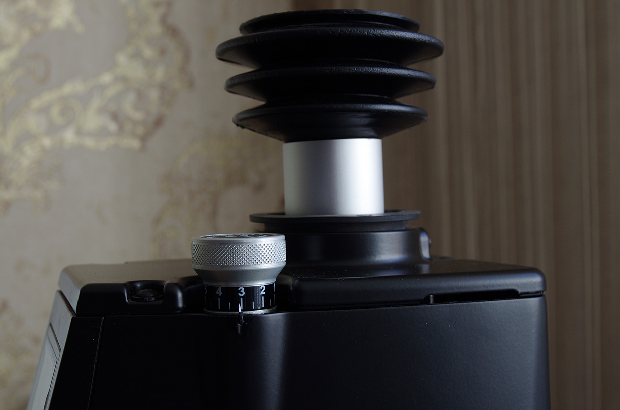

P.S. Тут один небезизвестный блогер ругал специалисту за сложность тонкой настройки из-за слишком мелкого шага колеса настройки (что чуть сдвинул и помол сильно поменялся, идел ловить долго и сложно) на сколько это актуально? Исходя из популярности молки напрашивается вывод, что не так все страшно, но тем не менее...
В эспрессо много чего надо делать внимательно и аккуратно, но проблем с регулировкой в Эвриках нет, она исключительно удобная.
...ругал специалисту за сложность тонкой настройки из-за слишком мелкого шага колеса настройки (что чуть сдвинул и помол сильно поменялся, идел ловить долго и сложно) на сколько это актуально? Исходя из популярности молки напрашивается вывод, что не так все страшно, но тем не менее...
На самом деле, к тонкой настройке привыкаешь очень быстро. А если чуть постараться и доработать шкалу, то ругать ее рука не поднимется. Вот мой вариант:
Правда, это не Миньон Спешиалита, а Эврика Атом, но конструкция настройки одна и та же. Сверлим отверстие, вставляем изогнутую проволоку от скрепки, заостряем кончик, красим его белым, вуаля. Ради примера, шаг настройки (! в моем экземпляре, под эспрессо) в пределах: Паганини от Торрефакто = 3,05-3,10 (на фото), Кот Бразилио = 3,75-3,80 и т.д. Повторяемость результатов при переходе с одного кофе на другой, практически совпадает, так что Эврика с точки зрения удобства настройки вполне подходит.
после пробы Lelit LP043 и Rancilio Rocky, выяснил, что плоские мне ближе. Никаких особенных проблем с пробиванием таблетки на плоских жерновах по сравнению с коникой я лично не испытал (возможно это связано с с тем что Лелит ну оч так себе коника). И в итоге прыгнул в максмимум. Заказал Молку у Максима на 98 плоских жерновах. Такие вот муки выбора молки за 3 года. Решил, что в бюджете до 100 не хочу тратить деньги на молку, которую потом всё равно продавать и покупать лучше... Уменьшил кол-во итераций в погоне за маслом в сладкой протяжности шота и за ярким фруктовым ароматом черного чая бурбона в альтернативе
Даже не присматривался, заинтриговало: у меня на Спешалите прыгает от 1 (это Карузо) до минус 0,5 (муссонный малабар) Оба Торрефакто. Но, как и подмечено, циферки условные. Самое интересное последний Бразилио был с диапазоне +0,5. Больше всего покупаю Карузо.
