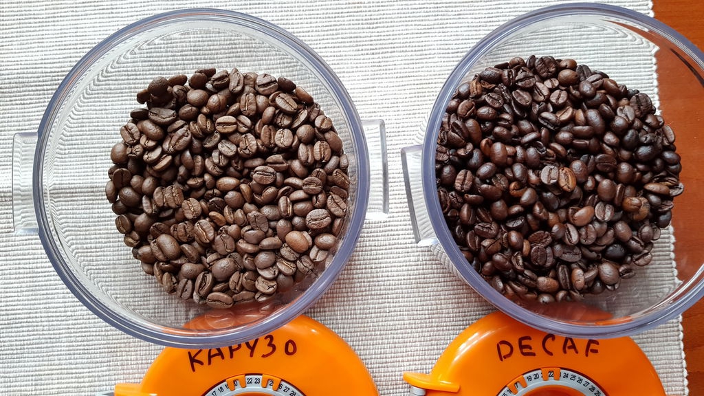

Добрый день Вчера первый раз попробовал смесь Карузо (обжарка от 7.10.17. Хранил в морозилке до прихода новой молки) Немного разочарован - по степени обжарки похожа на Верону от Tastycoffe Вопрос: это стандартный профиль обжарки или обычно Вы жарите темнее. Вот фото Карузо в сравнении с итальянской обжаркой Rioba Decaff (roasted in Italy)
... Немного разочарован - по степени обжарки похожа на Верону от Tastycoffe Вопрос: это стандартный профиль обжарки или обычно Вы жарите темнее. Вот фото Карузо в сравнении с итальянской обжаркой Rioba Decaff (roasted in Italy)...
Ну, в общем, так и должно быть, качественная смесь отлично жарится до City+ - Full City. Риоба совсем из дешевого зерна, поэтому и жарят её с хорошим заходом во второй крак, да еще ужасно неравномерно... Будучи любителем именно традиционного итальянского вкуса, глядя на Риобу, желания её попробовать не возникает.
Наша группа B — это всегда обжарка темнее среднего, то есть, конечно, не самая темная из всех возможных. Слишком темно мы ничего не жарим.
А вы уже заваривали? Дело в том, что судить по внешнему виду об обжарке не всегда получается. У декафов такая обработка зерна, что они быстрее набирают цвет при обжарке. Обжарка может быть и средней, а зерно будет темным и даже, возможно, с выступлением масла.
Кроме того, как выше заметили, фабричная обжарка может быть темнее по разным причинам. К примеру, линия должна выдавать всегда один и тот же вкусовой профиль, а чуть более светлая обжарка будет выявлять отличия во вкусе от партии к партии. Отличия могут быть из-за вкусовых дефектов, из-за разных урожаев, из-за разных компонентов в смеси.
Я ожидал Вау эффекта от Карузо т.к. именно эту смесь сдешние форумчане позиционируют как самую качественную для эспрессо. Вкус показался каким то пустым, невыразительным Спросил про степень обжарки потому, что на картинке с сайта Торрефакто, смесь выглядит намного темнее, чем есть на самом деле Ещё - при всткрытии нового пакета не было особого аромата свежеобжареного кофе Я надеюсь, что это связано с неправильным хранением - в морозилку положил через неделю после обжарки У меня сейчас слишком много переменных, включая новую молку Буду заказывать Карузо снова TMN и Iohann подтвердили, что со смесью все нормально - осталось научится её правильно готовить
