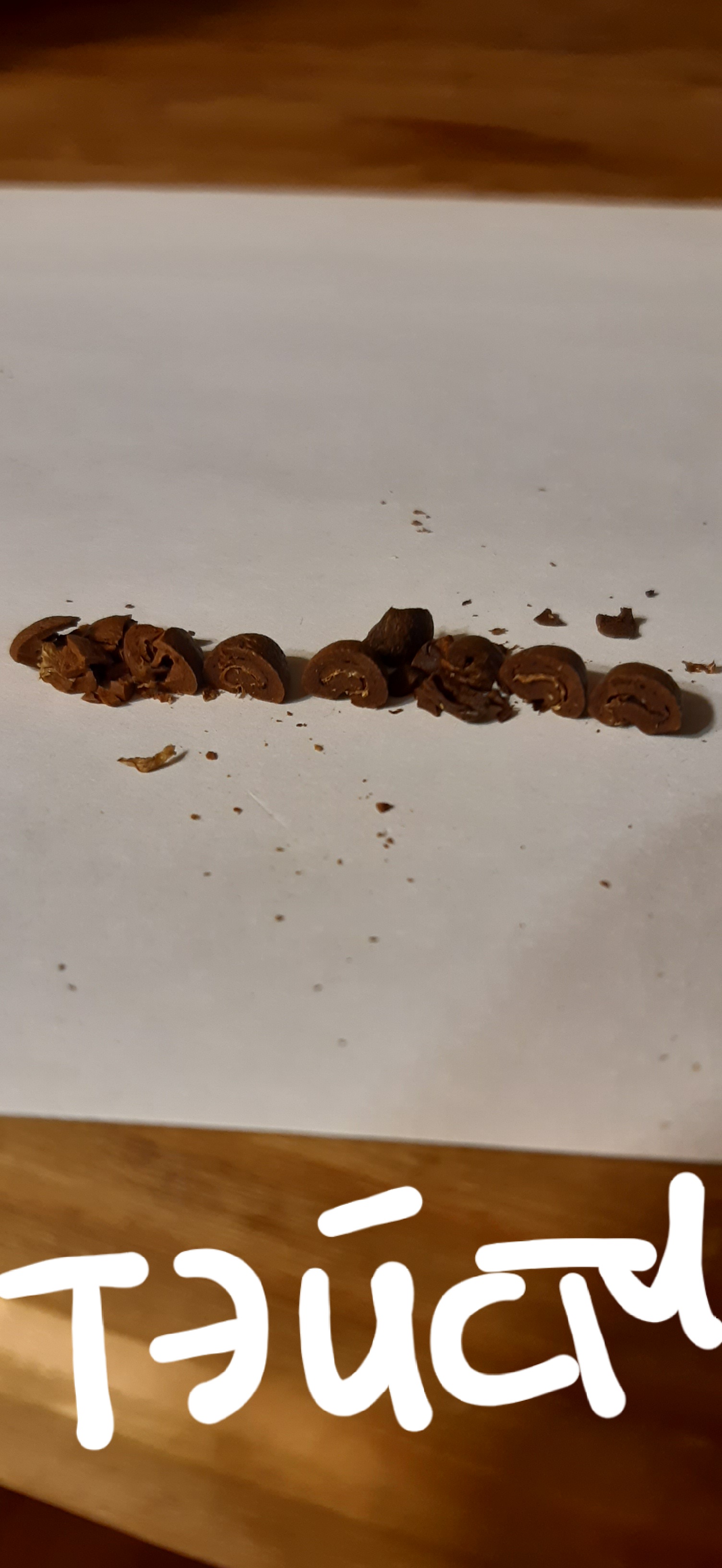

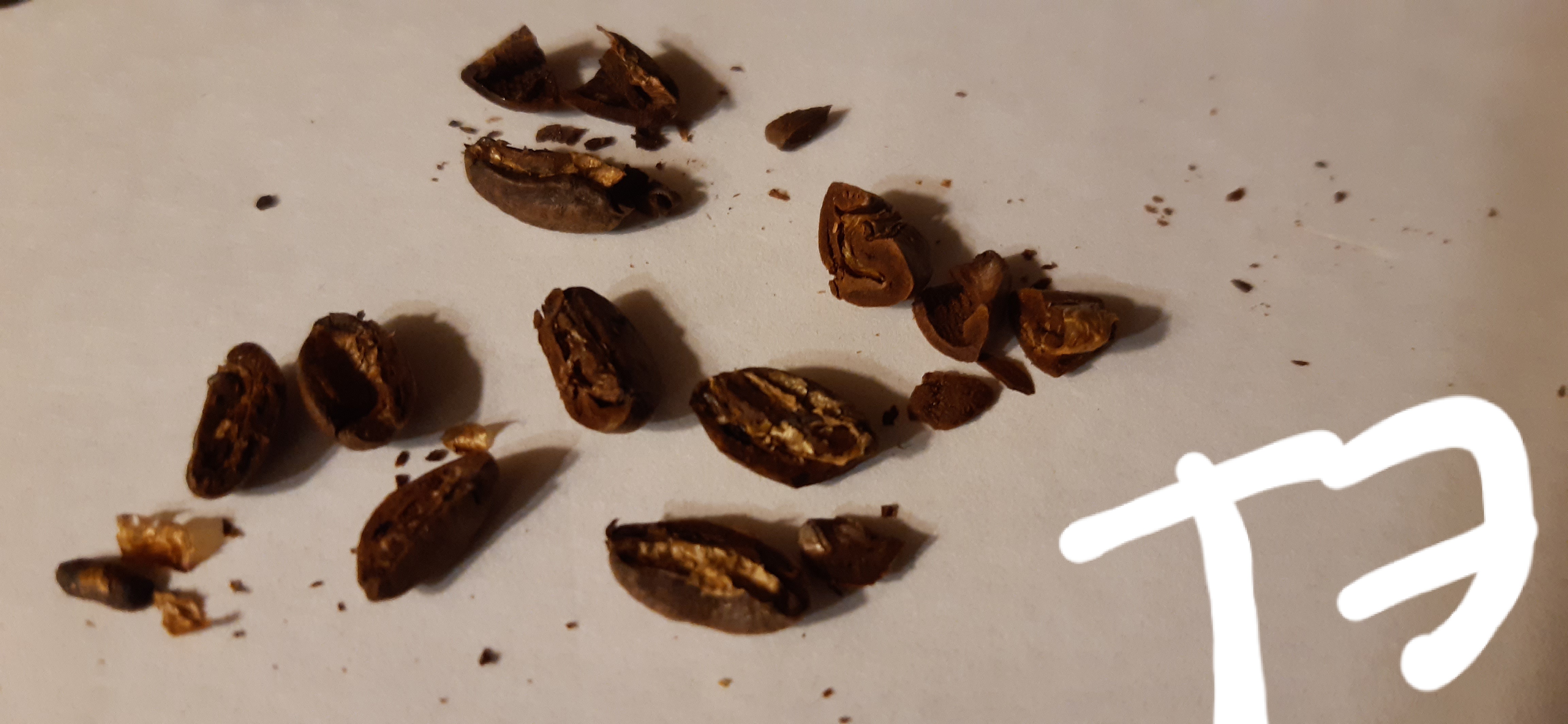

Сегодня заткнулась молка при помоле Французской обжарки от Тейсти. Выключил сразу же, разобрал до жерновов. Снял верхний, почистил. В молке куча светлой сердцевины от зерен. Как так-то? Ведь это же одна из самых темных их обжарок. До этого, кстати, не одну пачку такого же зерна смоло. всё ок. А тут новую пачку открыл и сразу же затык, на 3 помоле. Посоветйте, плиз, что делать? Выкинуть сразу пачку? Страшно за молку. Шестерня эта (на которой у форумчан слизывало зубцы) неадекватно стоит и ждать долго. Слева зерно от Тейсти, справа Lavazza espresso Italiano средняя обжарка. Я никогда зёрна не рассматривал. если Французская от Тейсти действительно прям светлая получилась в этот раз - выкину нафиг. если норм - тогда молке приходит кирдык и буду думать о запчастях либо молке
Я бы до того как запускать снова снял бы и посмотрел состояние шестерни)) А так, можно попробовать зерна кидать на раскрученные жернова чтобы избежать тяжелого старта)
вроде как у одного форумчанина и при помоле светлой обжарки. уже два года пользую эту молку - такое как у Вас было единожды, при попытке смолоть сразу 250 грамм. И то обошлось без разбора, продул помпой от бутылки и всё ок.

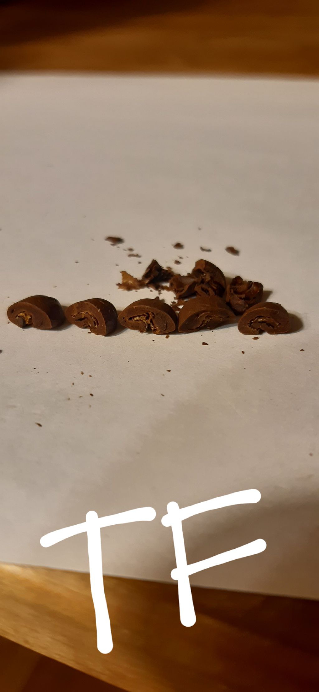

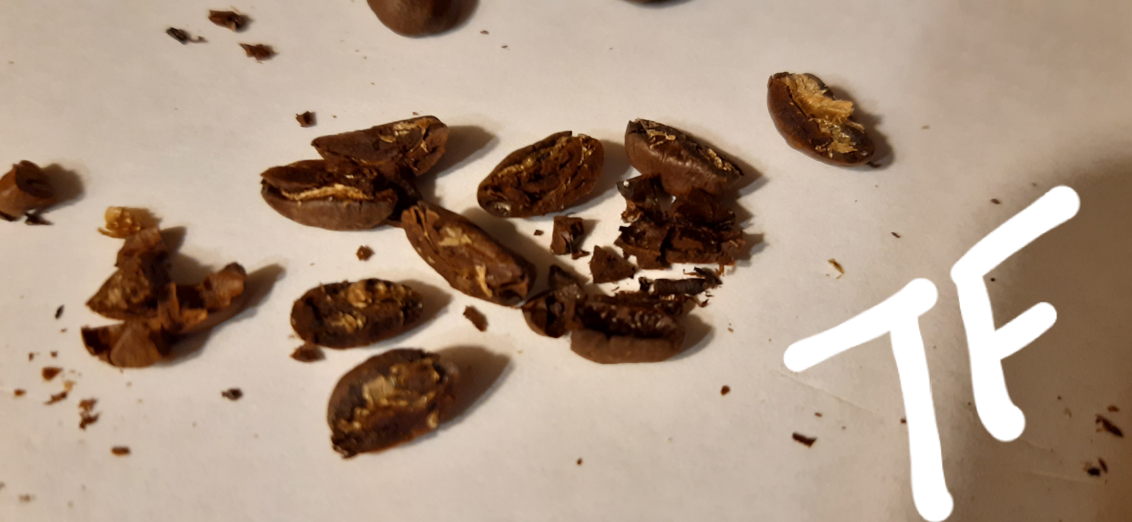

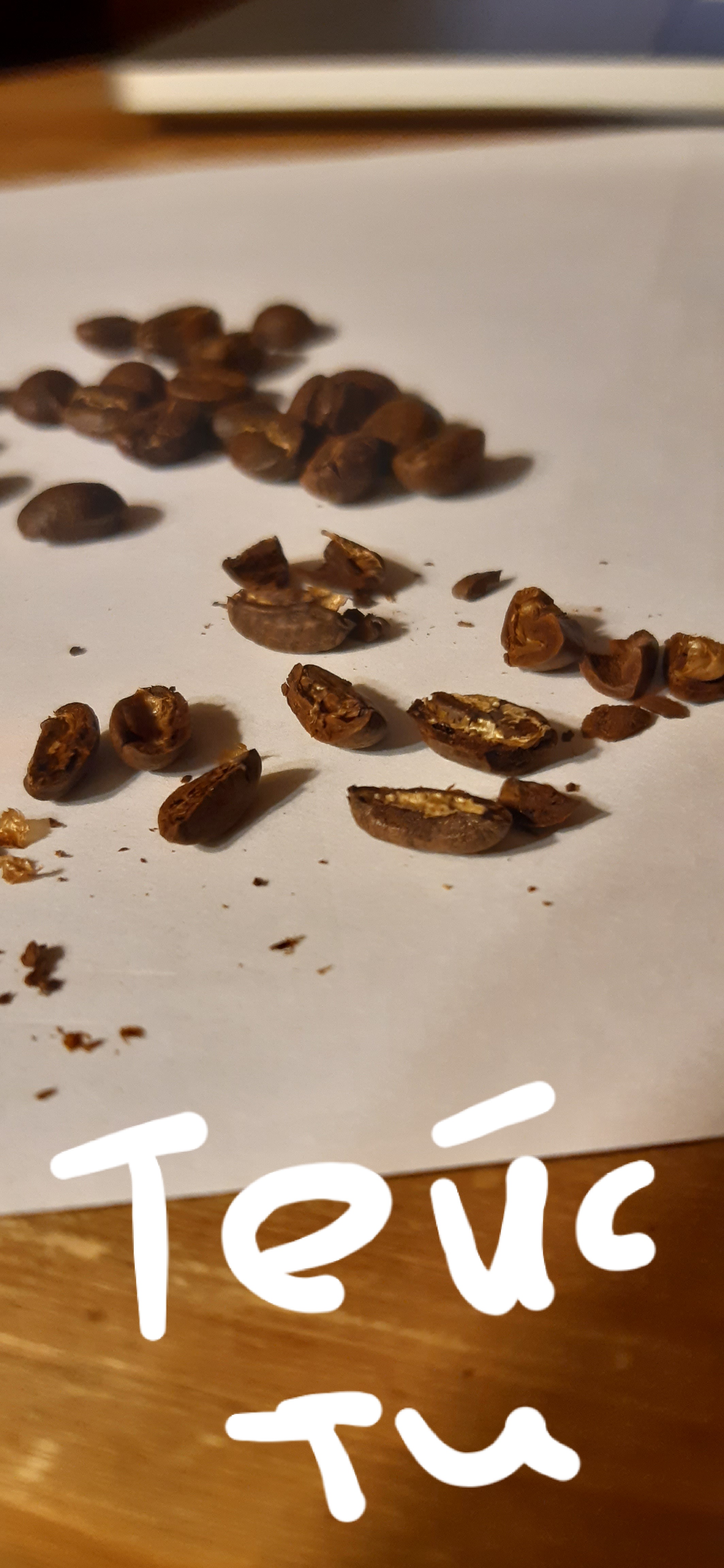

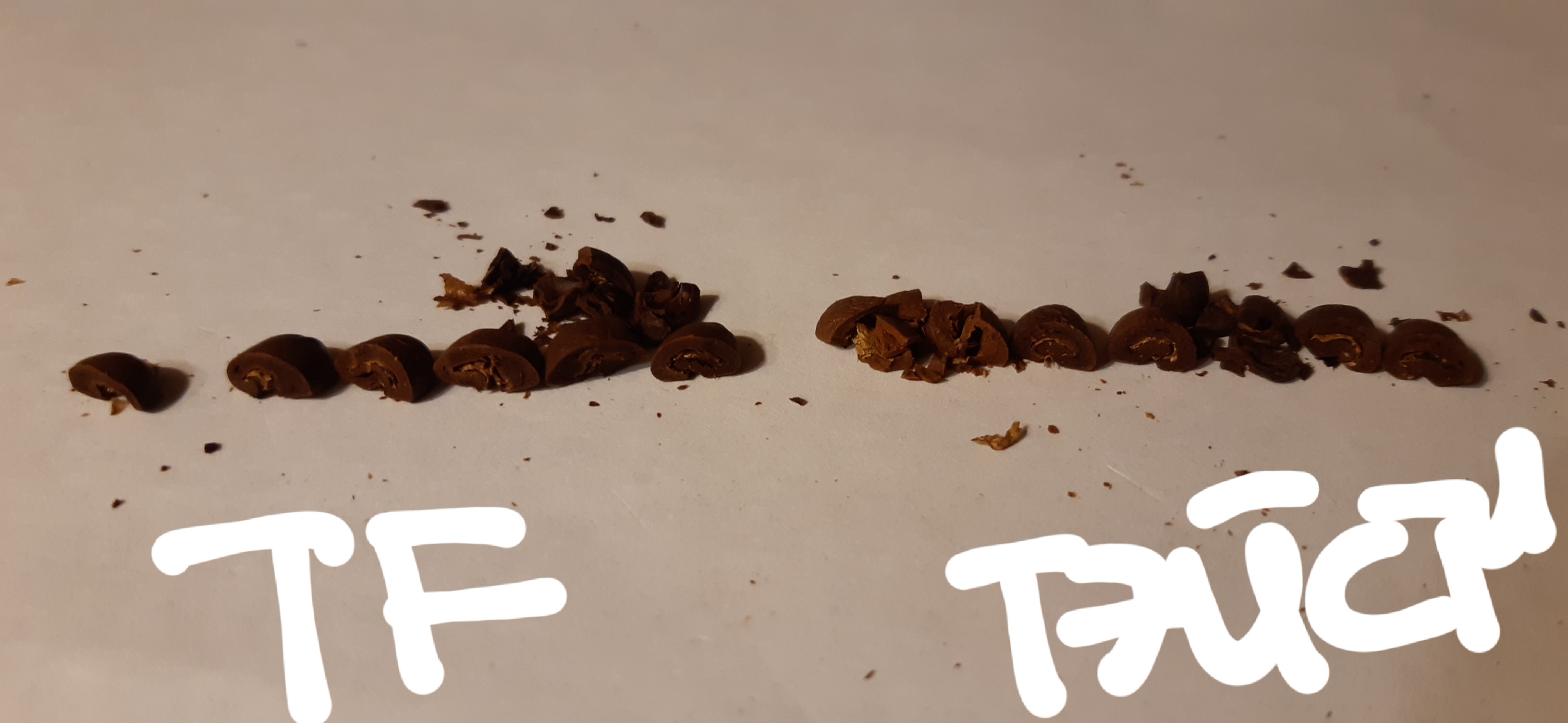

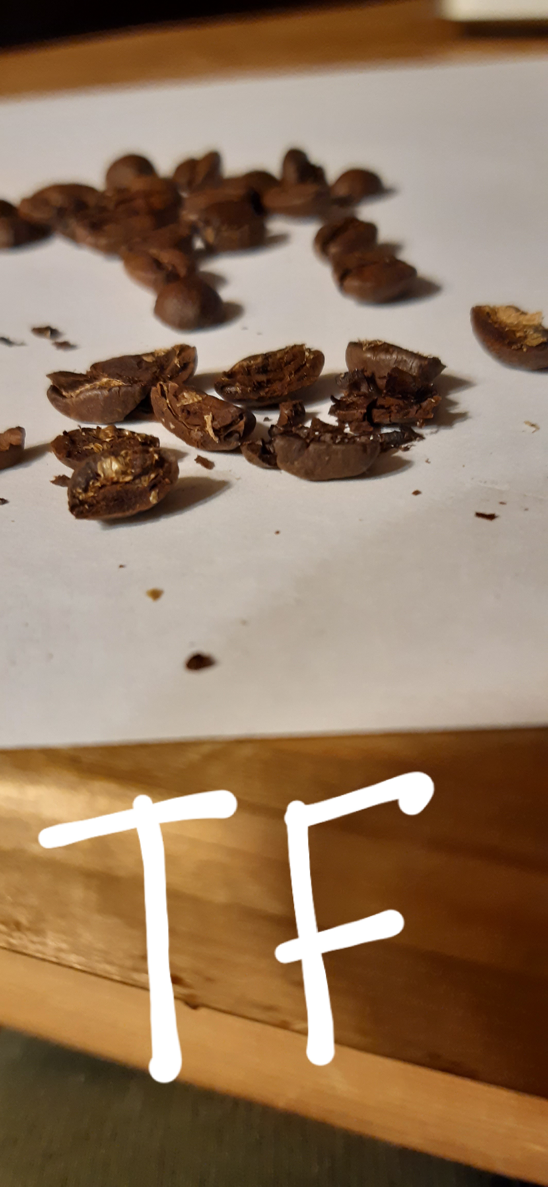

В итоге разобрал молку, снял верхний жернов, всё прочистил. Никаких слежавшихся и налипших комков не было. Пачку от Тейсти домолол в режиме монодозы, смирившись с попкорн-эффектом. Внимательно следил чтобы не оставалось в жерновах после помола светлой сердцевины. Сегодня пришла посылка от Торрефакто с обжаркой В+. Засыпал в бункер как обычно, на 2-3 порции. Первый помол вроде всё ок, хотя я теперь конечно очень критично отношусь к звуку молки при работе. Дальше посмотрим. Тейсти, кстати, в переписке мне ответили, что они всегда так жарят и с профилем обжарки всё ок. Может реально просто попалось пару-тройку совсем твёрдых и недожаренных зёрен и молка(гавно) заткнулась. Зерно от Торрефакто не скажу что прям темнее обжарено. Более равномерно - да. Почти не попадаются зерна со светлой сердцевиной

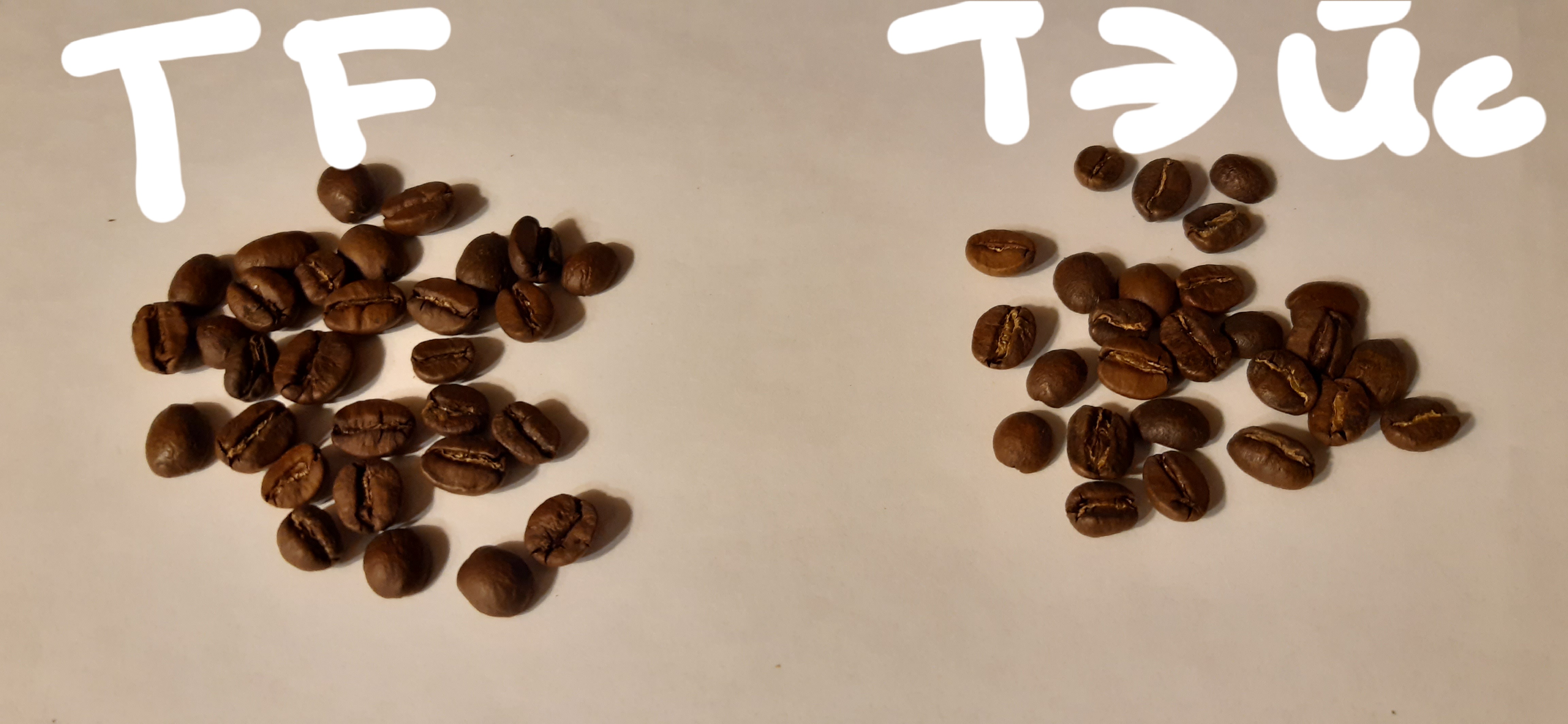

Тейсти Верона (тёмная обжарка) - Торрефакто Сухой закон (самая тёмная В+) Я бы не сказал что разница огромна. В обеих пачках попадаются зерна со светлой сердцевиной. В целом есть ощущение что ТФ пожарено равномернее. Но в предыдущей пачке от Тейсти Французская обжарка почти все зёрна были со светлой сердцевиной.
Ну я всё равно вижу у Тэйсти зёрна такой же обжарки, что и у ТФ. и светлые иногда у ТФ попадаются. В целом, конечно, больший процент равномерно и темно прожаренных у ТФ. Это реально повод утверждать что Тэйсти светло жарят?
Извините, я правильно вас понял, что на этой молке невозможно работать с зернами, которые "по торрефактовским меркам" пожарены светлее, чем В+ ?

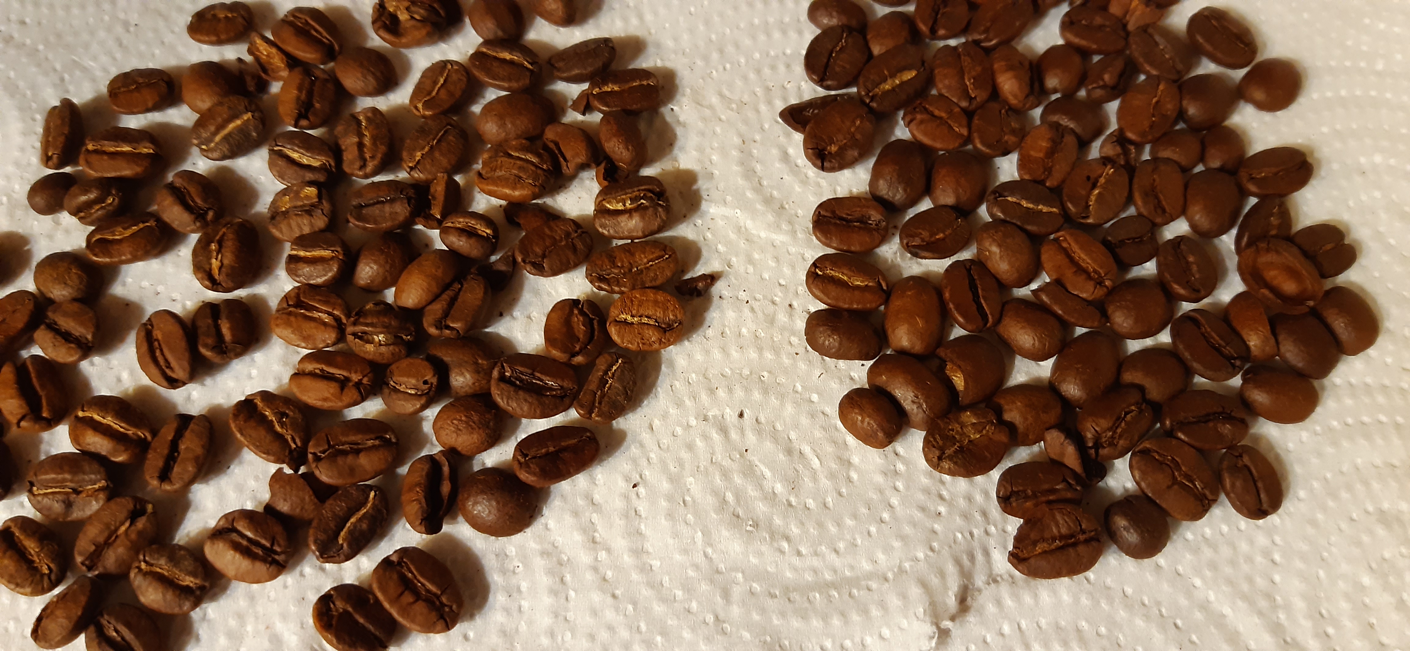

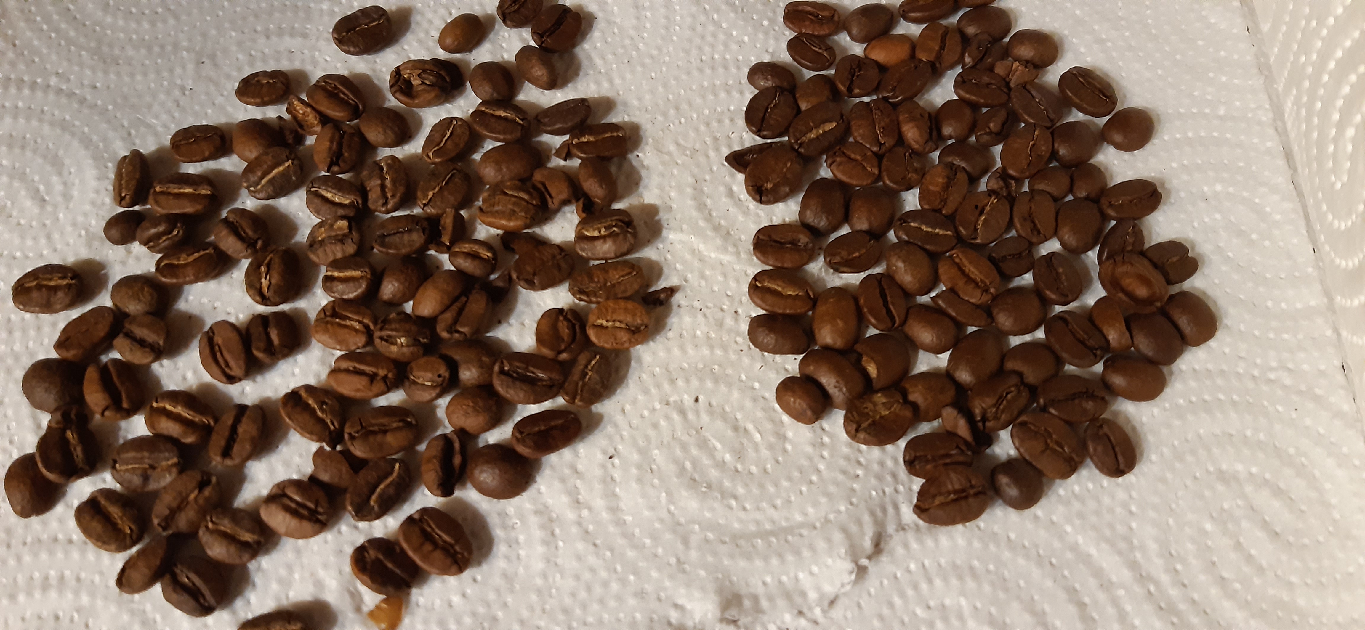

PS Рассмотрел на большом экране фотографии Французкой обжарки. Обжарка, судя по сморщенности выпуклой поверхности зерен, далеко не темная. Кроме этого отчетливо видно совсем неразвитые зерна, которые точно еще жестче.
...Рассмотрел на большом экране фотографии Французкой обжарки. Обжарка, судя по сморщенности выпуклой поверхности зерен, далеко не темная. Кроме этого отчетливо видно совсем неразвитые зерна, которые точно еще жестче.
У меня об этом была первая мысль. Но в силу того, что до этого другие зёрна никогда не рассматривал вблизи - не мог быть в этом уверенным.
