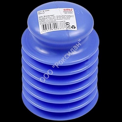

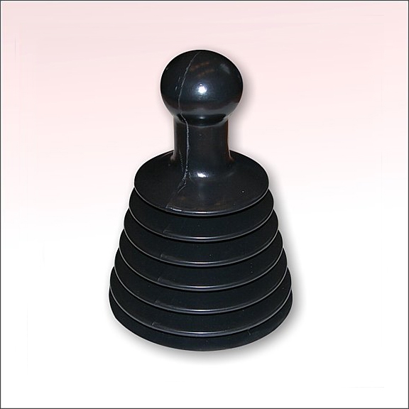

Задумался над прочисткой канала после помола. Вычитал выше про вантуз и, заехав в леруа, собрал вот такого товарища. У канализационного переходника намотал слоев 10 изоленты и вся эта конструкция идеально и плотно вставляется в кофемолку. Цена вопроса - 150р. Замеряю вес зерна до помола и после (с продувкой) - вес практически совпадает. Качество напитка ощутимо улучшилось.
Вообще речь шла про гофрированный пластиковый вантуз в виде куска гофрированной трубы, заглушенной с одного конца. Он плотно на молку натягивается и не выглядит как перевернутая канализация если пневморешение устраивает, советую поискать именно такой. Цвета в ассортименте, да и цена вопроса вдвое меньше.

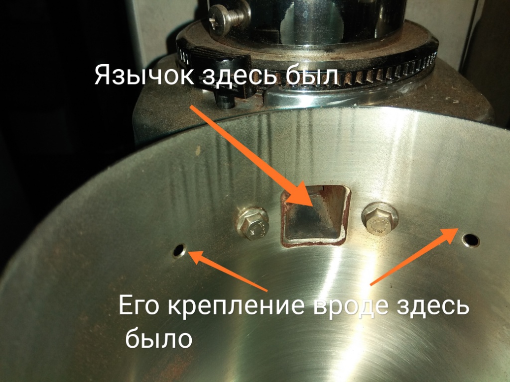

Понял, спасибо. А верхняя крышка, чтоб до язычка добраться, как снимается? Просто плотно надета?
