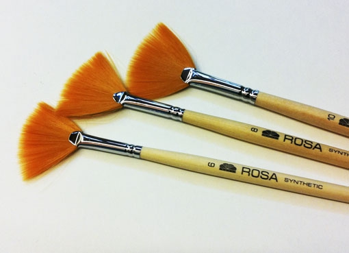

Носик дергать бесполезно, пока скрепкой не залезешь на полочке на выходе из бункера останется много кофе лежать, да и внутри много остается, но лезть то же не безопасно, я недавно забыл питание вырубить и случайно намотал скрепку на жернова, пришлось разбирать компак, да так что при сборке его заклинило, кое как потом разобрал.

Носик у компака буквой Г, т.е. верху площадка, если лезть толстой прямой кистью скорее всего на площадке и внутри останется кофе, кисточка не выметет от туда кофе. Нужна кисточка как грабли на конце, под углом.
