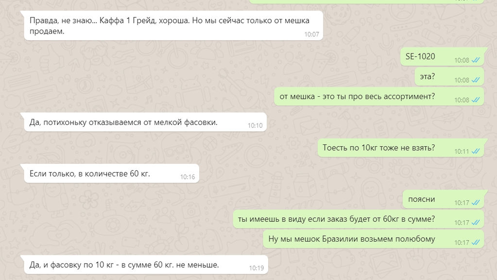

Переписывался сегодня с Игорем, выразил сожаление, что халява закрывается, оказалось что это не так Оказывается у них еще и обжаренный кофе можно купить (а информации по их обжарке еще вроде бы не видел...
Мы по-прежнему фасуем мелкими партиями. По 4 и 9 кг. На форуме не совсем верная информация… И мы обжариваем уже давно – 6 лет, как минимум.

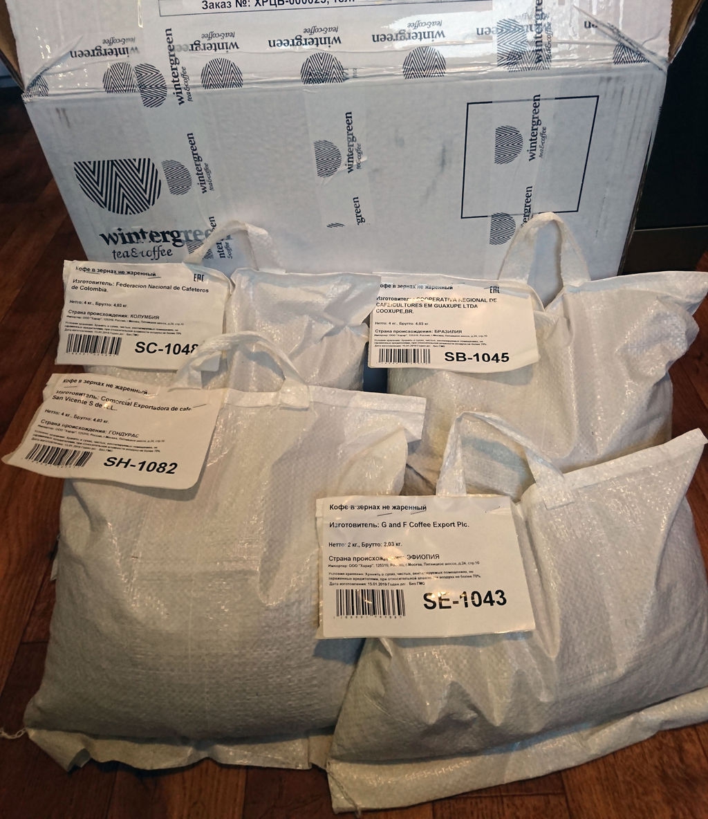

Осуществил очередную закупку зеленки, на этот раз в Wintergreen. Всё прошло быстро и просто. 15 января направил запрос, получил и оплатил счет, а 18 курьер привез домой коробку с 14 кг зеленки.
так что рекомендую. Координаты для связи уже давали -[ссылка]-

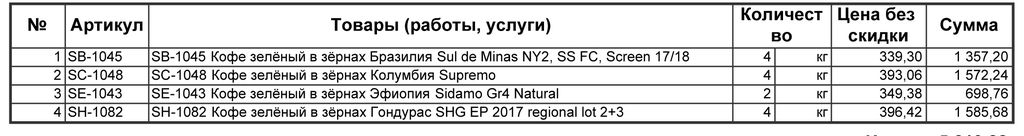

Закупился SB-1045, тот что Sul de Minas Думал что беру Бразилию Сантос, так как в заказе указал именно ее....Но по факту пришел именно Sul de Minas. Сразу заметил что по вкусу хуже. Да и вообще как будто что то не то, не тот Сантос, чтоб брал раньше. Позвонил сегодня в ВинтерГрин. Менеджер компании сказал что они больше не будут продавать этот лот, и распродают остатки. Причину не назвал. Но думаю что не зря вот так всё совпало ))) На вопрос, что посоветует в замен сказал: возьмите моносорт.... А Sul de Minas (Сантос) - это смесь что ли? Сказал что смесь...... Странно короче всё это ))
