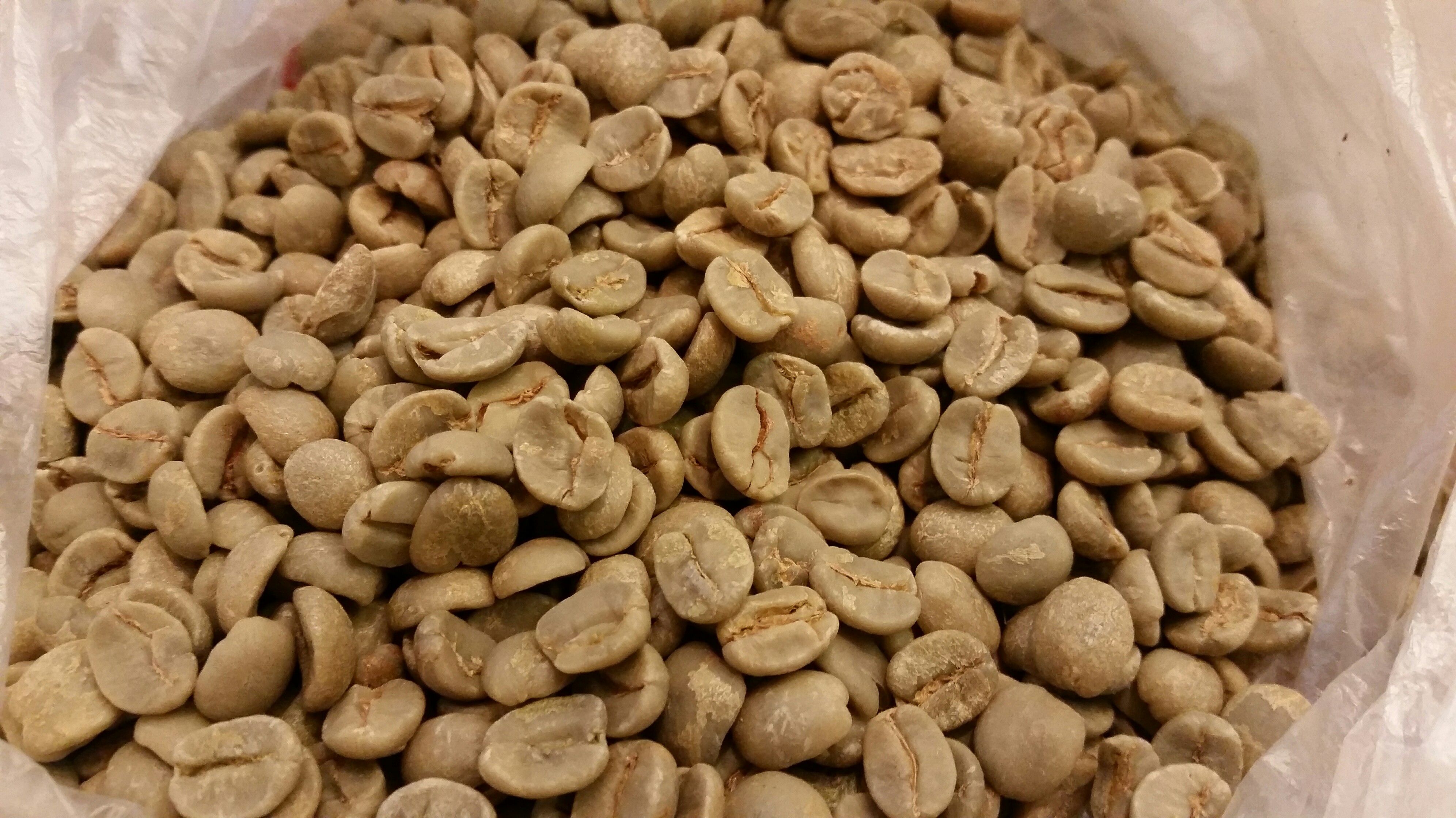

Присмотрелся к своему сантосу 19 и он весь какойто пережатый плоский потрескавшийся думаю причина подгорания в этом машика при пульпации от кожуры слишком его передавила.завтра буду его опять жарить на очень мндленом огне посмотрим что получится.

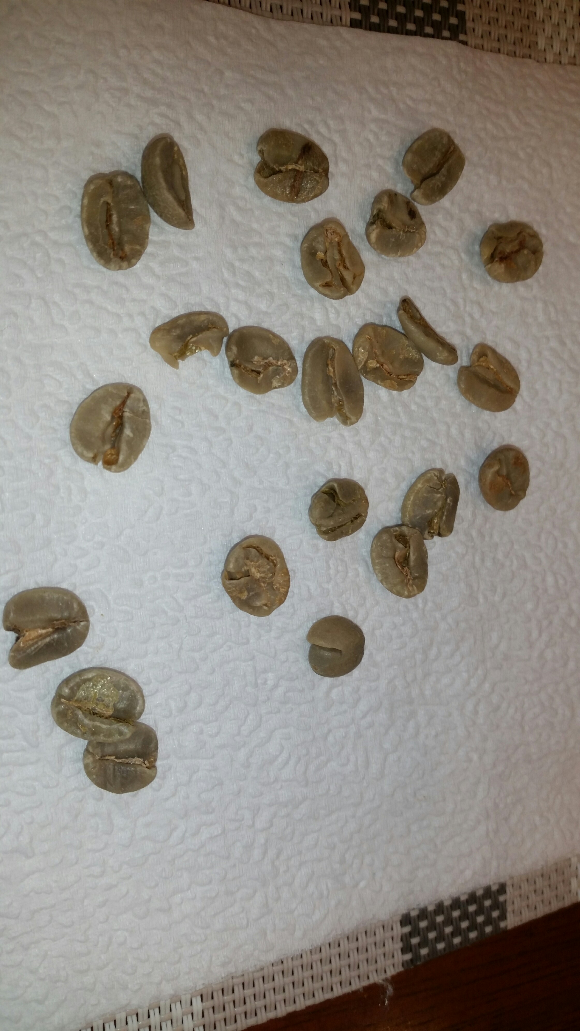

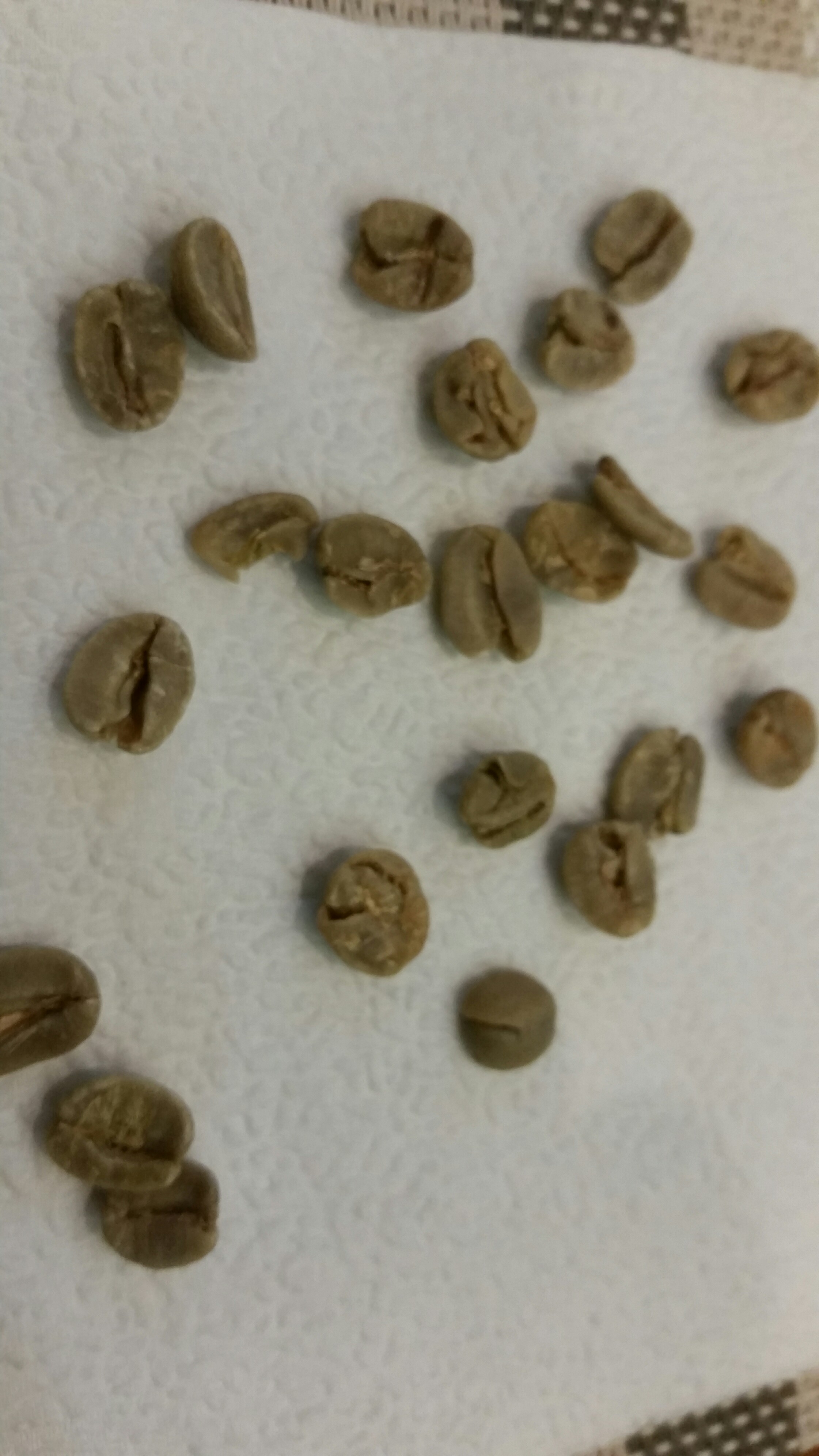

Закупился SB-1045, тот что Sul de Minas Думал что беру Бразилию Сантос, так как в заказе указал именно ее....Но по факту пришел именно Sul de Minas. Сразу заметил что по вкусу хуже. Да и вообще как будто что то не то, не тот Сантос, чтоб брал раньше. Позвонил сегодня в ВинтерГрин. Менеджер компании сказал что они больше не будут продавать этот лот, и распродают остатки. Причину не назвал. Но думаю что не зря вот так всё совпало ))) На вопрос, что посоветует в замен сказал: возьмите моносорт.... А Sul de Minas (Сантос) - это смесь что ли? Сказал что смесь...... Странно короче всё это ))

1) После обжарки на некоторых зернах не отлипшая, и уже пригоревшая шелуха. Она легко отшелушивается руками - если потереть зерно. Но заниматься этим .... сами понимаете. Сначала подумал что вытяжка из ростера слабая. Но это сразу проверил и отмёл (да и другие сорта кофе жарятся как обычно). При любых профилях обжарки на некотором количестве кофе остается эта шелуха. До этого был Сантос и такой проблемы не было вообще. 2) По вкусу проще и дешевле. Но в целом нормальное зерно, я просто сравниваю с предыдущей своей закупкой...., было лучше.
Обжарил уже почти мешок этого зерна (59 кг)....ух )))

А с чего вы взяли про "классический вариант моносорта"? Вы думаете Моджиана, кроме региона произрастания, чем-то отличается от не понравившегося Сул де Минас? Точно такой же "сантос" от различных фермеров, той же самой обработки, да и регионы соседние...
Что касается неотделившейся шелухи, то, это, скорее всего, от практикуемой в Бразилии натуральной (pulp natural) обработки.
