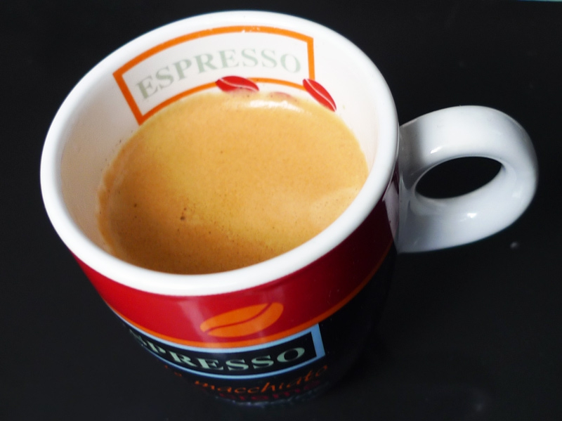

Не буду спорить, скорость пролива соответствует двойному эспрессо, вот только непонятно, почему при этом струйки совершенно жидкие, не вязкие и не эластичные? Терзают меня смутные сомнения, что сопротивление потоку создается не только кофейной таблеткой, а здорово помогает этому что-то типа жиклера. Ну очень знакомый вид... прямо как Саеко со штатным рожком.
TMN: Машинка была не прогрета. . На некоторых сортах течёт погуще. Как вы любите, сироп. Но будете смеяться- я такой кофий не пью. Вот то что сварилось- водичкой разбавил и хорошо
Вот тут попробуйте поверить на слово. Настроить помолом что бы она 60мл за 10 сек. дунула тоже могу
Не буду, сам в основном "разбавляю", правда только взбитым молоком, пью больше капучино, а эспрессо балуюсь "по праздникам". Дело-то в другом, густой и тягучий эспрессо гораздо вкуснее и гармоничнее, чем жидкий, причем как в чистом виде, так и в разбавленном до американо или капучино.
