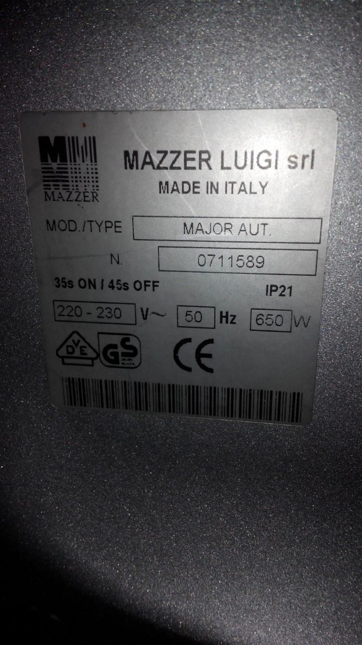

Скажите, а кто-нибудь из пользователей Майоров обращает внимание на то, что написано на табличке? А именно: 35s ON/45s OFF. Означает ли это, что включать можно не ранее чем 35 секунд после остановки, а выключать не ранее, чем через 45 секунд после запуска? Кто-нибудь придерживается? Чем чревато? (ну, в принципе, понятно, чем чревато, но может я не до конца понимаю масштабы возможной трагедии ) Спасибо!
Нет, это означает, что включенной кофемолку можно держать 35 с. После этого кофемолку выключаем - и ждем 45 с до следующего включения. Данные цифры указаны из расчета работы с заполненным зерном хоппером - если не придерживаться, то можно ушатать движок(хотя там может тепловая защита есть, не интересовался ). При порционном помоле можете не париться.
P.S. Посмотрел, тепловая защита есть (термостат) - так что, в случае чего, выбьет.
Как-то мало 35 с. А что промолочный Майор по другому устроен?
На промолочном 1-фазном стандартно стоят жернова 3-фазные (151B). У промолочного не предусмотрен режим старт/стоп (в отличие от дозаторного) - включил и за 30 с смолол весь пакет 250 г. для покупателя, благо производительность позволяет(400-700 г/мин).
P.S. Режим старт/стоп с зернами в бункере сильно греет движок (пусковой ток каждый раз при старте), отсюда уменьшенное время работы
По поводу жерновов на промолочном Майоре - согласен. Но, мне кажется, что жернова 151В если и увеличивают скорость помола, то не втрое - на жерновах 151А пакет смалывается за полторы минуты. А 30 минут на Суперджолли написано на автомате с механическим дозатором.
Я знаю, но вот что пишут в инструкции: OPERATING RANGE OF THE MOTOR: IN THE VERSIONS WITH SINGLE-PHASE MOTORS,THE APPLIANCE CAN BE ALLOWED TO WORK FOR A MAXIMUM OF 30 MINUTES,AFTER WHICH IT MUST BE TURNED OFF AND ALLOWED TO COOL DOWN. In order to achieve good grinding, it is nonetheless recommended to operate the appliance at interv a l s ,a l l owing it to operate for no more than 10-15 minutes at a time. То есть 30 мин. - это сферический максимум, а вообще рекомендуют не дольше 10-15 минут. P.S. Если вас смущает такая разница во времени работы майора и джолли, то ее объяснить можно только разницей в соотношении мощность двигателя/диаметр жерновов/теплоотдача - короче, инженеры mazzer точно в курсе
