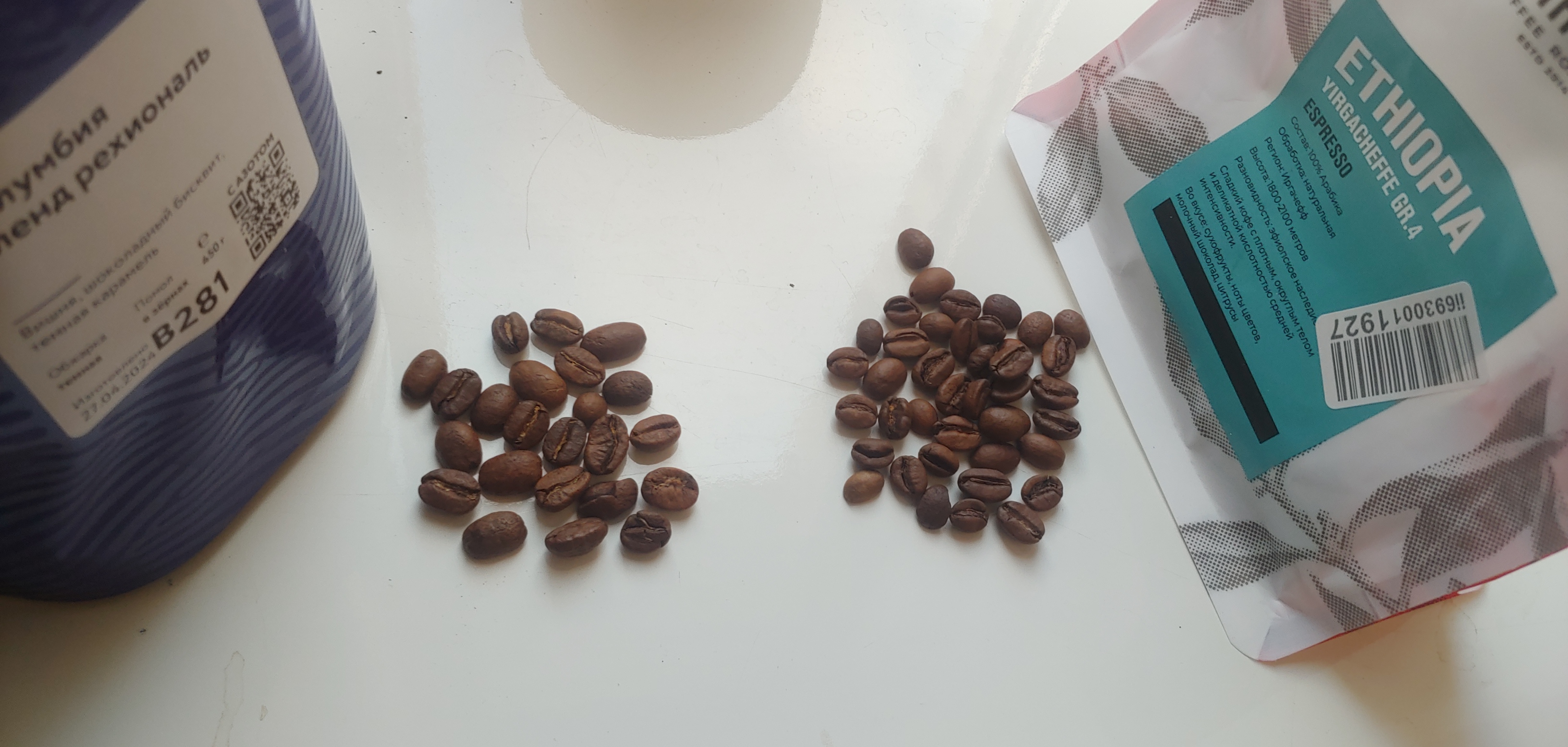

Купил Колумбию Торрефакто Б-группы. Результат тот же: на помельче помолах - кисло-горечь с мерзким послевкусием, покрупнее - кисло-солёность. Причём заметьте, Сибаристика даже потемнее Торрефакто зажарена. Это к мифу о том, что только Торрефакто делает тёмную обжарку. Судя по всему, надо было послушать мистера Майкла и купить себе бутылочку коньяка вместо Биалетти.
Попил сегодня эту Колумбию в фильтре: нет и намёка на сладость, баланс кислоты и горчинки. То же и с Иргачеффе было. Возможно, опять взял неправильное зерно для гейзерки. Надо, наверное, дать ей ещё шанс с какой-нибудь Бразилией.
